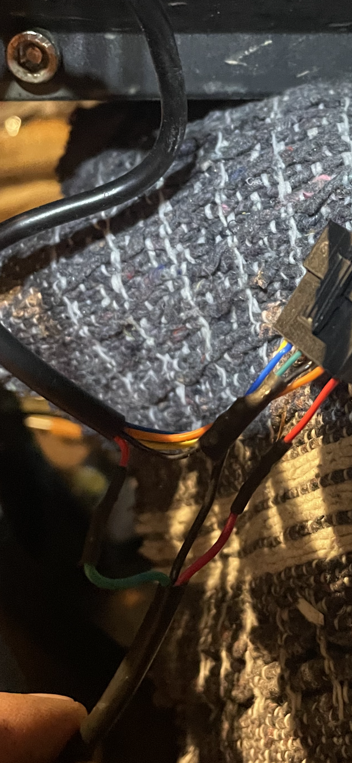

Uniques65 Posté(e) le 25 août 2022 Partager Posté(e) le 25 août 2022 Bonjour tout le monde J'ai fais ce montage sur la fiche du lcd la fiche qu'on branche au contrôleur, donc fils rouge sur le rouge qui va au lcd, le vert sur l'autre rouge le contacteur à clé fait son job mais quand je mets le noir au noir j'ai bien l'affichage de la tension de batterie mais il est permanent et ne s'éteint pas même sans la clé auriez vous une piste Merci d'avance Citer Lien vers le commentaire https://www.espritroue.fr/topic/10708-contacteur-a-cl%C3%A9s/page/2/#findComment-346017 Partager sur d’autres sites More sharing options...
