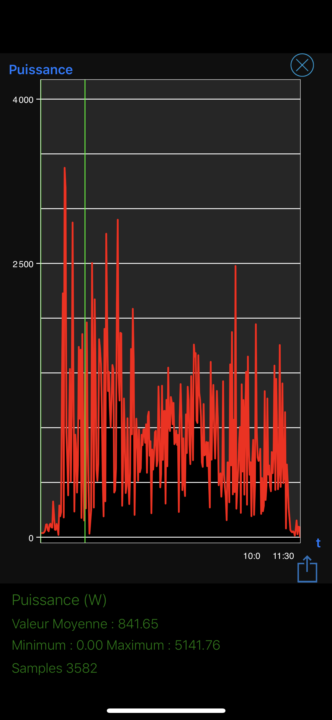

Valpan Posté(e) le 13 novembre 2019 Partager Posté(e) le 13 novembre 2019 (modifié) Bonjour à tous, Jusqu'alors, je roulais en V8 et l'application Inmotion m'allait très bien. Je me faisais de petites frayeurs quand je voyais que la puissance développée dépassait les 1200W pour une fraction de seconde, mais le reste du temps tout était ok et la puissance donnée par l'application en temps réel correspondait à des valeurs systématiquement inférieures à 800W (valeur limite donnée par Inmotion pour la V8). Je viens d'entrer depuis peu dans le fabuleux monde de Gotway en choisissant une Tesla 2 de 2000W avec batterie 1280Wh. L'une des motivations de cet achat était notamment d'avoir une grande assurance en termes de puissance ("Ça passe Popeye ?" "Ça passe !" ?) . Parfois, une image vaut mieux qu'un long discours. Ça tombe bien, j'en ai même trois ! La 1ère est la courbe de puissance relevée lors de mon dernier parcours (domicile - bureau, principalement piste cyclable) avec l'application DarknessBot. Les deux autres images donnent les autres paramètres mesurés au cours du trajet (pour que vous puissiez constater que je ne roule pas comme Fangio). Comme on peut le voir sur le 1er graphe, la courbe de puissance est quasi-systématiquement au-dessus de 2000W, ce qui ne me rassure pas du tout !!! ? Malheureusement, je suis une bille absolue pour tout ce qui touche à l'électricité (la science bien sûr, sinon je sais appuyer sur un interrupteur ?), et du coup je m'inquiète peut-être pour rien... Qu'en pensez-vous ? Avez-vous constaté des courbes similaires de votre côté ? Dois-je me méfier ? Ou au contraire, est-ce que tout va bien ? Merci par avance pour votre aide ! Modifié le 13 novembre 2019 par Valpan Citer Lien vers le commentaire Partager sur d’autres sites More sharing options...

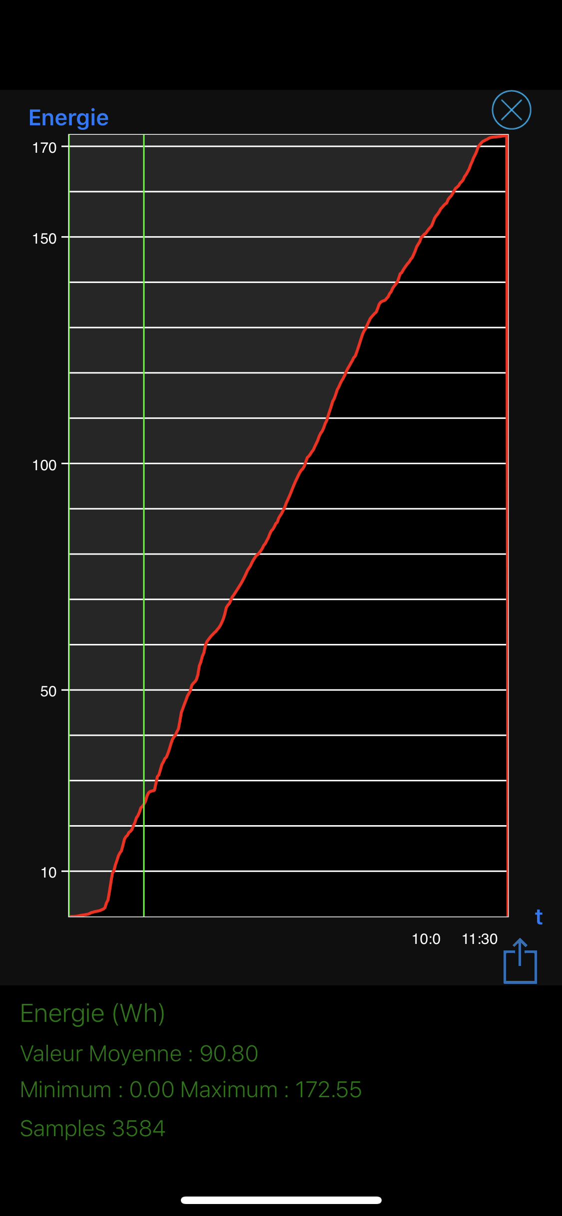

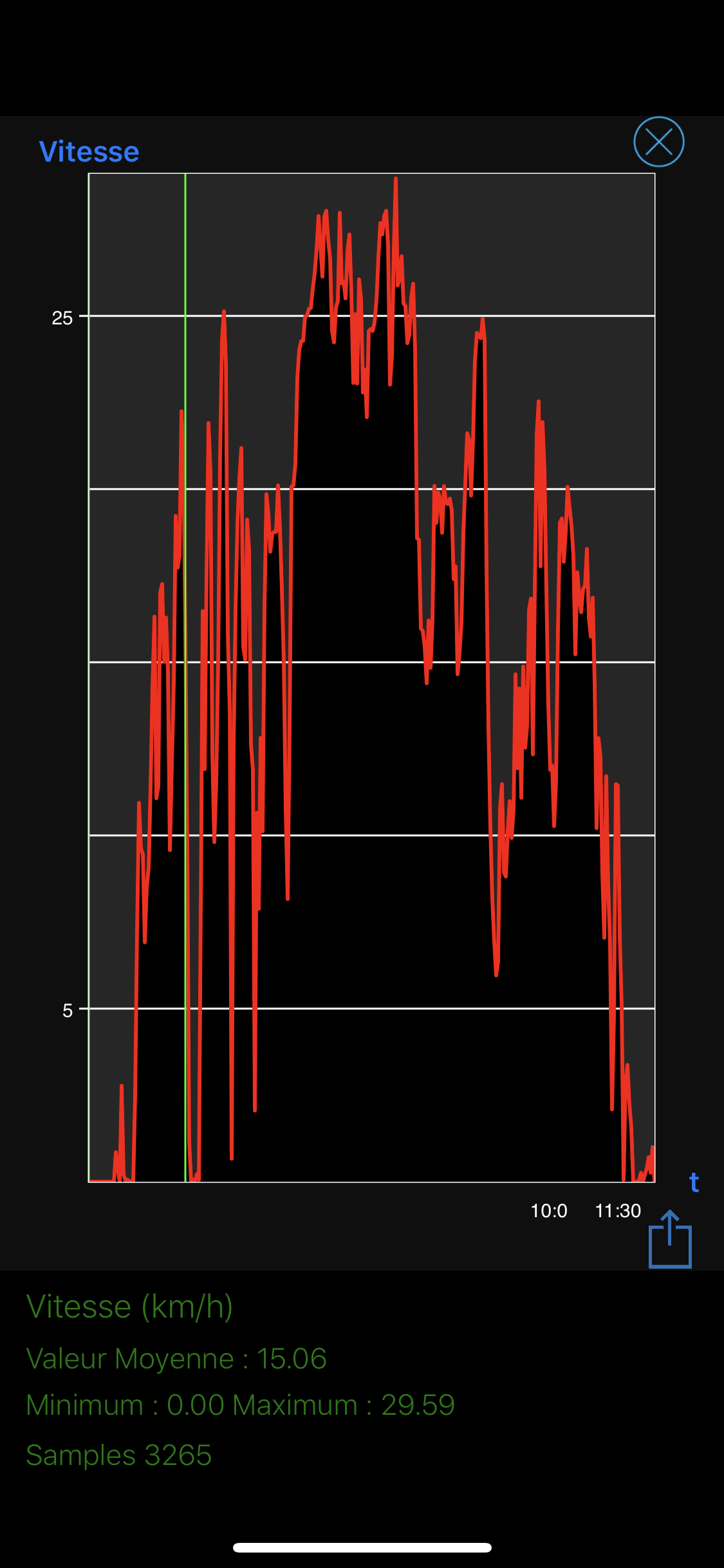

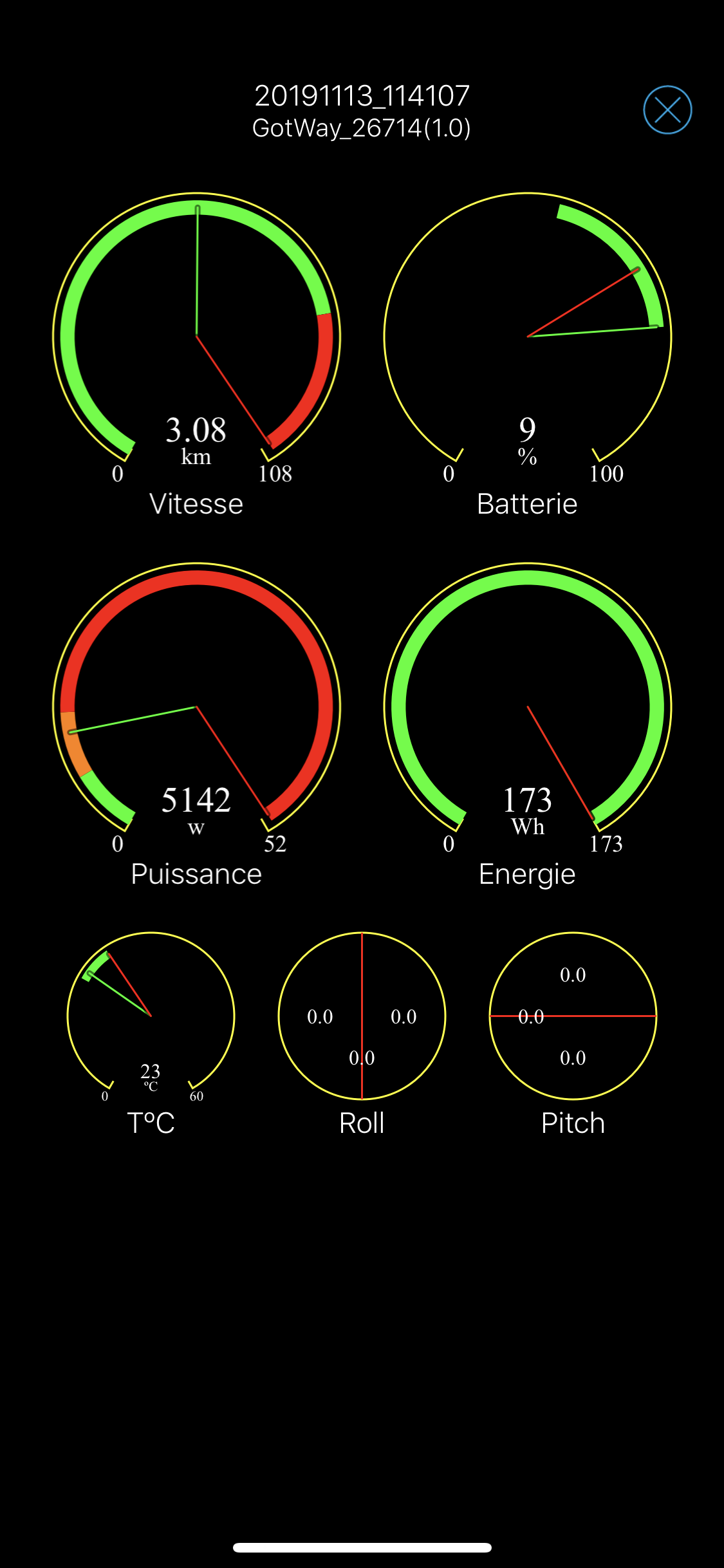

Valpan Posté(e) le 13 novembre 2019 Auteur Partager Posté(e) le 13 novembre 2019 Et voilà les informations obtenues à partir de l’application Gyrometrics cette fois, pour le trajet retour. Merci pour vos lumières ! Citer Lien vers le commentaire Partager sur d’autres sites More sharing options...

Techos78 Posté(e) le 13 novembre 2019 Partager Posté(e) le 13 novembre 2019 En substance, @Hansolo nous dit que la puissance calculée est farfelue et il a bien raison. Il est préférable de se baser sur l'énergie consommée qui est grosso modo : (quand on roule à ~20 km/h sur plat sans vent) : -- 14Wh par km pour un moteur 800W soit une puissance de 280 W pendant 1 heure pour 20km parcourus -- 16Wh par km pour un moteur 1,5kW soit une puissance de 320 W pendant 1 heure pour 20km parcourus -- 18Wh par km pour un moteur 2,2kW soit une puissance de 360 W pendant 1 heure pour 20km parcourus C'est un peu variable en fonction du pilote, de la tension 67--84--100V et de la douceur de pilotage. Un gros moteur consomme un peu plus car il offre une meilleure raideur d'asservissement. En gros, une e-roue consomme moins de 400W permanent pour rouler à 20 km/h. C'est moins que la première barre de ton graphe 1 Citer Lien vers le commentaire Partager sur d’autres sites More sharing options...
Valpan Posté(e) le 13 novembre 2019 Auteur Partager Posté(e) le 13 novembre 2019 il y a 1 minute, Techos78 a dit : En substance, @Hansolo nous dit que la puissance calculée est farfelue et il a bien raison. Il est préférable de se baser sur l'énergie consommée qui est grosso modo : (quand on roule à ~20 km/h sur plat sans vent) : -- 14Wh par km pour un moteur 800W soit une puissance de 280 W pendant 1 heure pour 20km parcourus -- 16Wh par km pour un moteur 1,5kW soit une puissance de 320 W pendant 1 heure pour 20km parcourus -- 18Wh par km pour un moteur 2,2kW soit une puissance de 360 W pendant 1 heure pour 20km parcourus C'est un peu variable en fonction du pilote, de la tension 67--84--100V et de la douceur de pilotage. Un gros moteur consomme un peu plus car il offre une meilleure raideur d'asservissement. En gros, une e-roue consomme moins de 400W permanent pour rouler à 20 km/h. C'est moins que la première barre de ton graphe Merci pour ce complément d’information rassurant ! ? Donc en gros, vu la façon dont je conduis, je ne me pose pas de problème et arrête de checker sans cesse les courbes de puissance moteur qui ont le mérite d’exister mais l’inconvénient d’être bidon ! Encore merci ! Citer Lien vers le commentaire Partager sur d’autres sites More sharing options...
Techos78 Posté(e) le 13 novembre 2019 Partager Posté(e) le 13 novembre 2019 Les cyclistes connaissent bien le problème, et les vélos ont un rendement excellent alors que nous perdons pas mal d'énergie chimique, électrique, thermique, pneumatique, mécanique dans nos roues. Les chiffres : Pour un vélo Citer Lien vers le commentaire Partager sur d’autres sites More sharing options...
Valpan Posté(e) le 13 novembre 2019 Auteur Partager Posté(e) le 13 novembre 2019 il y a 13 minutes, Techos78 a dit : Les cyclistes connaissent bien le problème, et les vélos ont un rendement excellent alors que nous perdons pas mal d'énergie chimique, électrique, thermique, pneumatique, mécanique dans nos roues. Les chiffres : Pour un vélo J’ai l’impression que tes explications sont raccord avec ce que j’ai compris dans un autre graphe obtenu par Gyrometrics concernant l’énergie consommée au cours du trajet. C’est quand même dommage qu’il n’y ait aucun outil permettant de connaître la réelle puissance requise à l’instant t. Ma roue doit très certainement parfaitement fonctionner, mais finalement comment s’en assurer définitivement ? Citer Lien vers le commentaire Partager sur d’autres sites More sharing options...
sbouju Posté(e) le 13 novembre 2019 Partager Posté(e) le 13 novembre 2019 il y a 36 minutes, Techos78 a dit : Il est préférable de se baser sur l'énergie consommée...-- 14Wh par km... -- 16Wh par km... -- 18Wh par km ...C'est un peu variable en fonction du pilote, de la tension 67--84--100V et de la douceur de pilotage... Marrant: ces chiffres m'en rappellent furieusement d'autres (persos) indiqués ici récemment je ne me souviens plus trop où... Citer Lien vers le commentaire Partager sur d’autres sites More sharing options...
Techos78 Posté(e) le 13 novembre 2019 Partager Posté(e) le 13 novembre 2019 Exact. J'ai vu aussi, c'était toi ?. Mais ces chiffres sont désormais classiques, du "domaine public", et vérifiés à nombreuses reprises. Un gars économique comme @minch tourne à 14Wh/km, moi un peu moins de 16, et les derniers gros moteurs (surtout 100V) doivent bien consommer 18 car ils ont bien du mal à faire 100km avec ~1600Wh. Il est clair qu'avec une roue puissante on pistonne un peu plus, on se fait plaisir, il n'y a pas que le moteur en cause. Perso, la mesure de puissance et de courant m'indiffèrent complètement. Par contre, je voudrais tellement avoir le taux de charge moteur, il est plus important de savoir qu'on est à 98,7% de modulation, sachant qu'à 100% le moteur décroche. Que cela corresponde à 1, 2 ou 3 kW n'a aucune importance. Et je félicite (one more time) Gotway d'avoir mis l'alarme à 80%, tellement plus utile que celles basées sur la vitesse. 1 Citer Lien vers le commentaire Partager sur d’autres sites More sharing options...

Invité Posté(e) le 13 novembre 2019 Partager Posté(e) le 13 novembre 2019 Si j'en crois EUC World, aujourd'hui j'ai fait une pointe à 7393 W avec ma MS3 équipée d'un moteur de 1500W.... Citer Lien vers le commentaire Partager sur d’autres sites More sharing options...
Valpan Posté(e) le 13 novembre 2019 Auteur Partager Posté(e) le 13 novembre 2019 il y a 15 minutes, Hansolo a dit : Si j'en crois EUC World, aujourd'hui j'ai fait une pointe à 7393 W avec ma MS3 équipée d'un moteur de 1500W.... Ah oui d’accord, cela remet les choses en perspective ! ? Citer Lien vers le commentaire Partager sur d’autres sites More sharing options...
tototimes Posté(e) le 13 novembre 2019 Partager Posté(e) le 13 novembre 2019 Ah oui d’accord, cela remet les choses en perspective ! Sur tesla 1.5 ( 2000w, 1020wh) Wheellog m'indique une pointe a 10670w ce matin sur une passe de décélération puis réaccélération, je vois pas bien sur le téléphone ce soir je regarderai demain sur pcQuand je regarde les max ca fait peur ^^Courant max 135,2 APuissance 10670wBatterie min 26% (avec 66% en fin de trajet).Vitesse max 45,1 (je roule un peu, oui )D'ailleurs la batterie fond comme neige au soleil je trouve.Plus on roule fort et plus ça pique la consommation, y'a pas de mystère.Envoyé depuis mon Atari 2600 Citer Lien vers le commentaire Partager sur d’autres sites More sharing options...
Valpan Posté(e) le 13 novembre 2019 Auteur Partager Posté(e) le 13 novembre 2019 (modifié) il y a 11 minutes, tototimes a dit : Sur tesla 1.5 ( 2000w, 1020wh) Wheellog m'indique une pointe a 10670w ce matin sur une passe de décélération puis réaccélération, je vois pas bien sur le téléphone ce soir je regarderai demain sur pc Quand je regarde les max ca fait peur ^^ Courant max 135,2 A Puissance 10670w Batterie min 26% (avec 66% en fin de trajet). Vitesse max 45,1 (je roule un peu, oui ) D'ailleurs la batterie fond comme neige au soleil je trouve. Plus on roule fort et plus ça pique la consommation, y'a pas de mystère. Envoyé depuis mon Atari 2600 Ouh la, je finis par apprécier que Gotway ne propose qu’une application minimaliste : cela permet de ne pas s’inquiéter avec des valeurs bidons qui piquent les yeux ! ? Modifié le 13 novembre 2019 par Valpan Citer Lien vers le commentaire Partager sur d’autres sites More sharing options...
