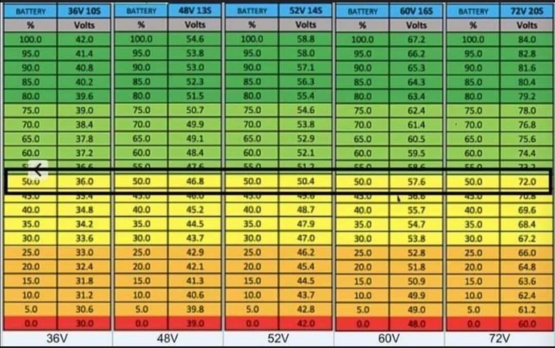

Tigrecito Posté(e) le 22 mai 2020 Partager Posté(e) le 22 mai 2020 Simon et autres collègues G-Boostés, avez-vous svp le tableau de correspondance entre les voltages restant indiqués sur le compteur Led de la Kugoo et les kilomètres effectifs encore faisables avec le restant de batterie interne svp ? Vu qu'il n'y a juste que l'indicateur de batterie qui est très aléatoire de dispo, merci beaucoup par avance ! 😉👍 1 Citer Lien vers le commentaire https://www.espritroue.fr/topic/10787-presentation-kugoo-g-booster/page/12/#findComment-245482 Partager sur d’autres sites More sharing options...
Tigrecito Posté(e) le 23 mai 2020 Partager Posté(e) le 23 mai 2020 J'ai trouvé... 👍 1 Citer Lien vers le commentaire https://www.espritroue.fr/topic/10787-presentation-kugoo-g-booster/page/12/#findComment-245740 Partager sur d’autres sites More sharing options...
