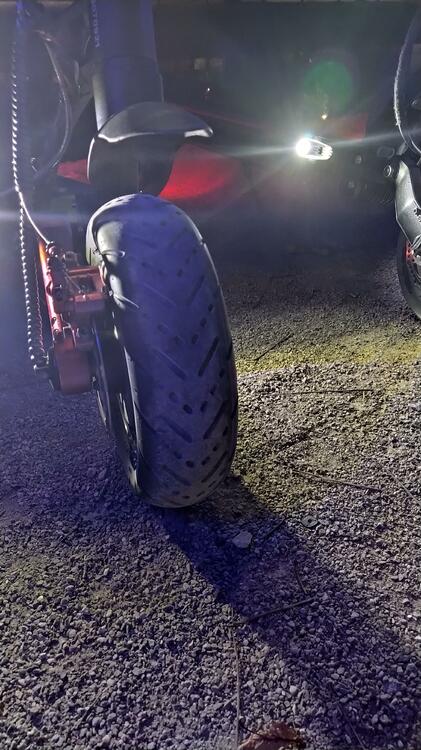

newbiteck Posté(e) le 14 juillet 2020 Partager Posté(e) le 14 juillet 2020 pneu plein ca donne envie Citer Lien vers le commentaire Partager sur d’autres sites More sharing options...

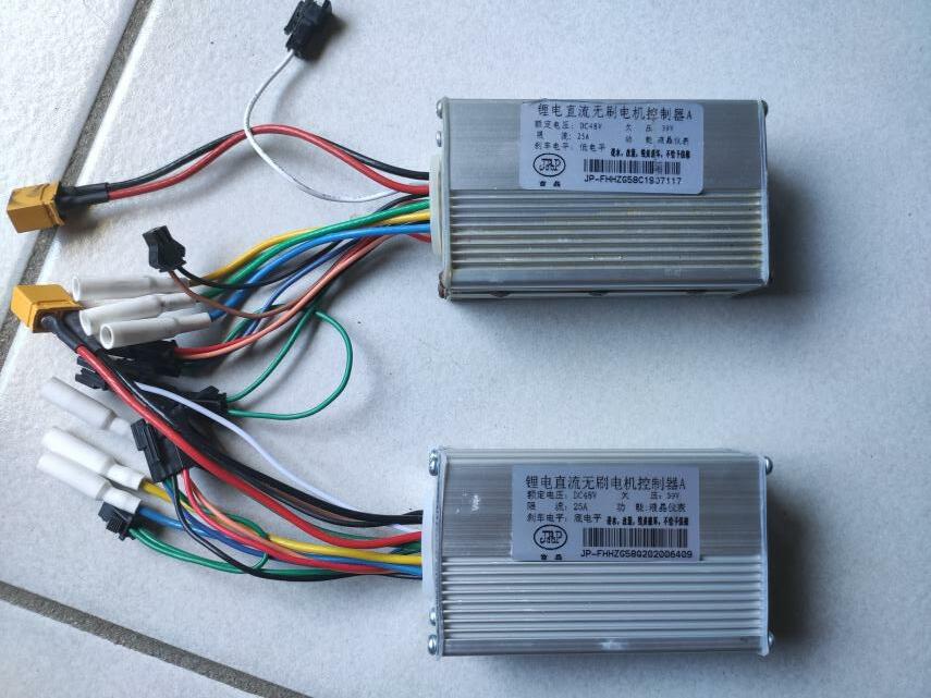

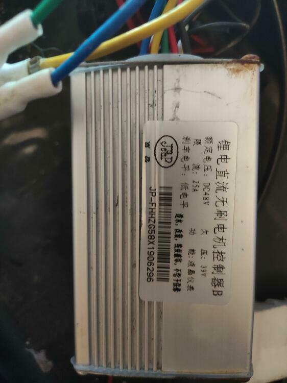

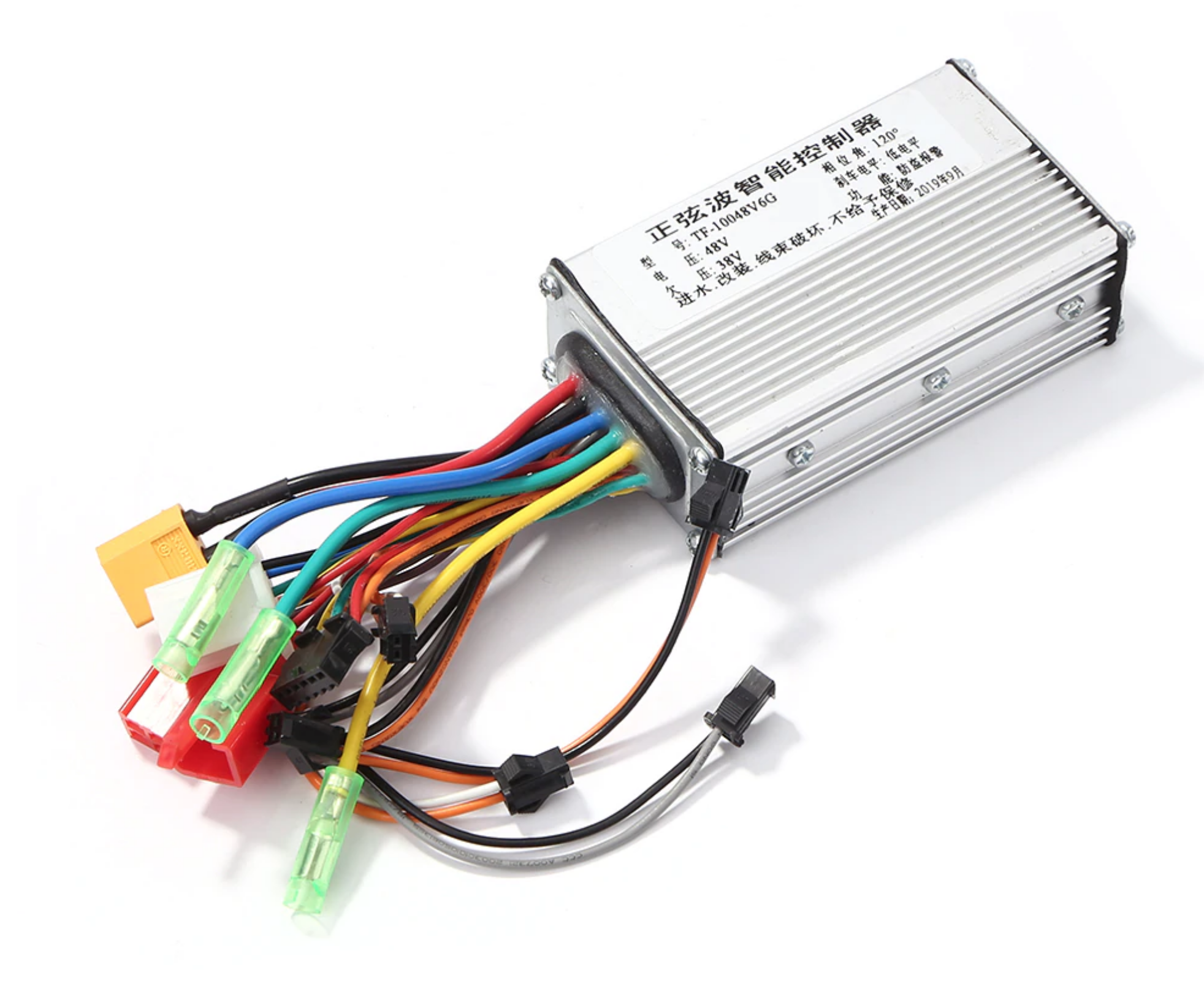

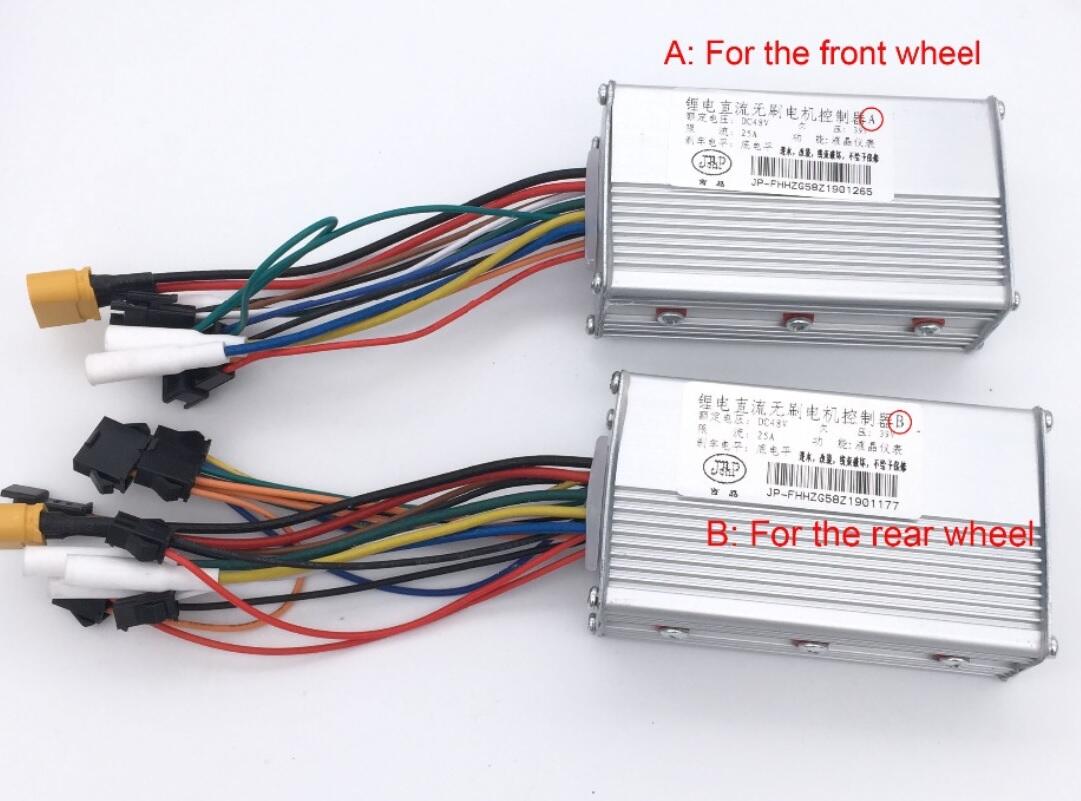

freextof Posté(e) le 19 juillet 2020 Partager Posté(e) le 19 juillet 2020 (modifié) Pour le contrôleur G-Booster, il y avait une annonce sur Amazon / GoZheec mais elle est obsolète, et ce controleur est juste introuvable! J'ai cherché partout...https://www.amazon.fr/GoZheec-Contrôleur-B-KUGOO-G-Booster/dp/B088GXZ5NM La photo sur Amazon (ci-dessous) permet de comparer, et quand on le fait avec un contrôleur pour M4, il y a beaucoup de points commun entre les deux, notamment les 48V et le type et le nombre de connectiques, et quelques différences comme l'étiquette et certaines couleurs de câbles.. Cette boutique le livre vite et pas cher:https://fr.aliexpress.com/item/4001222993303.html?spm=a2g0o.store_home.productList_2309678.pic_26 Si j'étais dans ton cas, comme c'est la même marque et que tu peux retourner le produit, je tenterais le coup, surtout à ce prix là et livré en 10 jours depuis la France... Il est d'ailleurs très présent à la vente comparé à l'absence totale de celui du G-Booster, serait-il générique? Peut-être devrais-tu demander par mail à Kugoo.https://kugoo.eu/pages/contact-us G-Booster: KOGOO M4: Modifié le 19 juillet 2020 par freextof Citer Lien vers le commentaire Partager sur d’autres sites More sharing options...
freextof Posté(e) le 19 juillet 2020 Partager Posté(e) le 19 juillet 2020 (modifié) Et ta photo pour comparer les étiquettes. Les 2 idéogrammes chinois devant les voltages sont les mêmes: Modifié le 19 juillet 2020 par freextof Citer Lien vers le commentaire Partager sur d’autres sites More sharing options...

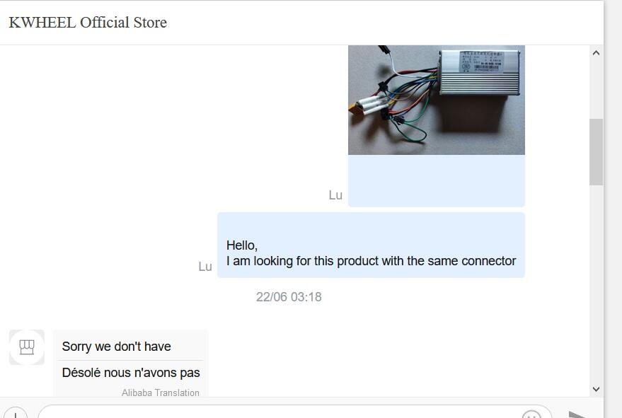

newbiteck Posté(e) le 20 juillet 2020 Partager Posté(e) le 20 juillet 2020 (modifié) Le 19/07/2020 à 17:35, freextof a dit : Pour le contrôleur G-Booster, il y avait une annonce sur Amazon / GoZheec mais elle est obsolète, et ce controleur est juste introuvable! J'ai cherché partout... Développer Salut oui j'ai vu sur amzon en fesant plein de recherche controleur B , j'ai fini par commander sur mon lien quitte a couper les connecteurs et prendre les anciens j'avais déjà posé la question au vendeur qui ma répondu qu'il avait pas ce contrôleur Mais en commandant le vendeur a mit une photo qui correspond bien a mon contrôleur du coup je pense que les photos sur l'annonce ne sont pas contractuel . Modifié le 20 juillet 2020 par newbiteck Citer Lien vers le commentaire Partager sur d’autres sites More sharing options...

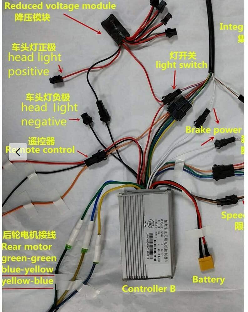

Tigrecito Posté(e) le 23 juillet 2020 Partager Posté(e) le 23 juillet 2020 Bonjour à tous ! J'ai besoin de vos lumières pour les experts des 2 connexions XP60 + Cable noir de batterie à boitier controleur et roue arrière de la Kugoo G-Booster... Hier après réception (+2 mois d'attente sur Aliexpress !!!), j'ai reçu ma 2nde batterie externe 48 V. Or il y a 2 x 2 sorties +/- en XP60 (rouge / noir) de la batterie vers le boitier controleur interne, je pensais qu'il s'agissait de chaque roue AV/AR MAIS il y a aussi un 5ème cable noir qui part directement vers la roue arrière depuis la batterie... Lorsque je connecte mes 2 batteries externes à la place de la batterie interne, l'écran LCD est bien allumé MAIS les roues ne répondent pas, donc problème avec ce cable noir mystérieux. Avec ma 1ère trott 48V, cela fonctionnait parfaitement avec une batterie externe car il y avait juste une sortie XP60 +/- de la batterie vers le boitier controleur sans ce foutu cable noir !! Avez-vous la solution sur la distribution / connexion électrique mystérieuse liée au 5ème cable noir qui ne lance pas les roues ??? Citer Lien vers le commentaire Partager sur d’autres sites More sharing options...

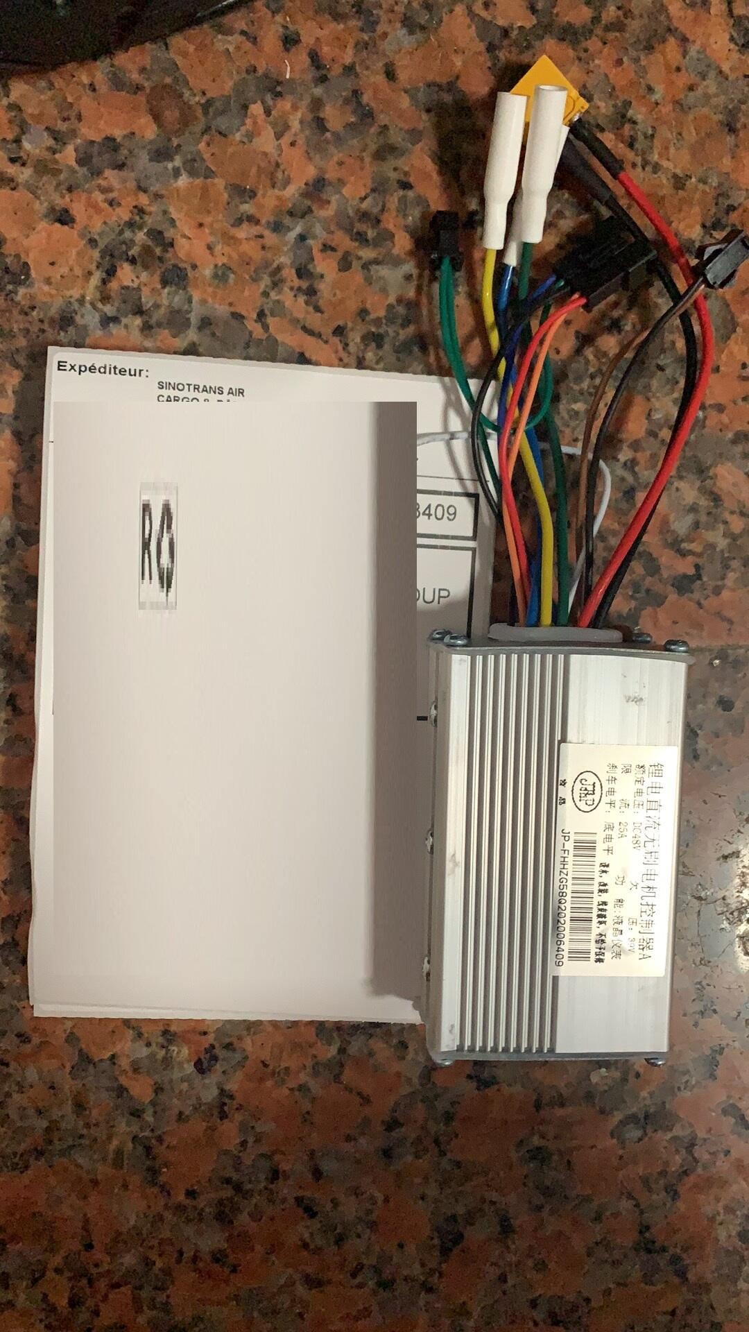

newbiteck Posté(e) le 24 juillet 2020 Partager Posté(e) le 24 juillet 2020 Contrôleur reçu mème connectique Citer Lien vers le commentaire Partager sur d’autres sites More sharing options...

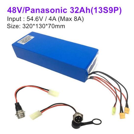

newbiteck Posté(e) le 24 juillet 2020 Partager Posté(e) le 24 juillet 2020 Le 23/07/2020 à 13:31, Simon Baldachino a dit : voilà j'ai parcouru 1000km en gbooster que du plaisir !!! prochain upgrade : montage double batterie Développer tu vas l'ajouter ou la seconde batterie ? j'aimerais bien un rehausseur de deck pour monter une autre batterie dessus mais bon ca existe pas a part de le faire en 3D sinon perso je pense changer de batterie par celui la Citer Lien vers le commentaire Partager sur d’autres sites More sharing options...

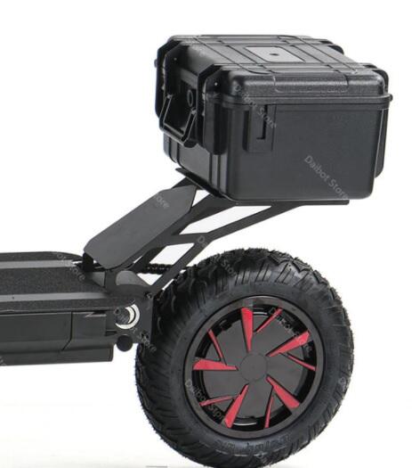

Mani alias sim Posté(e) le 29 juillet 2020 Auteur Partager Posté(e) le 29 juillet 2020 pour ce qui est de la conversion , Oui et non puisque c'était déjà un projet que j'avais abordé ici et ailleurs ... je pense commander le support arrière avec repose pied et coffre afin de venir y stocker la batterie ça sera aussi un avantage pour ne pas dénaturer la trottinette et son comportement, plutôt que de placer tout le poids sur la potence . je pense du coup prévoir deux batteries 2000w de 10ah chacune en liaison parallèle pour mettre en commun leur capacité . ensuite les relier a un Switch , celui sera aussi relié à la batterie d'orige , ainsi qu'aux entrées contrôleur . cette batterie , composée de deux petites batteries 10ah 2000w, sera placée en relai de la batterie initiale. lorsque cette dernière sera vide , il suffira de sélectionner l'autre grâce au Switch ... j'aime bien m'inspirer du travail des autres pour faire mon propre système , en essayant de l'adapter a mon propre besoin . ceci rappellera le montage d'une grosse batterie au dessus de la roue arrière. sur une ultra dans le groupe. belle journée Citer Lien vers le commentaire Partager sur d’autres sites More sharing options...

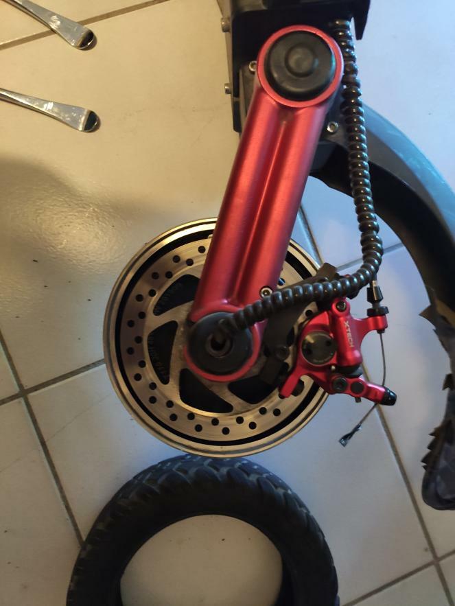

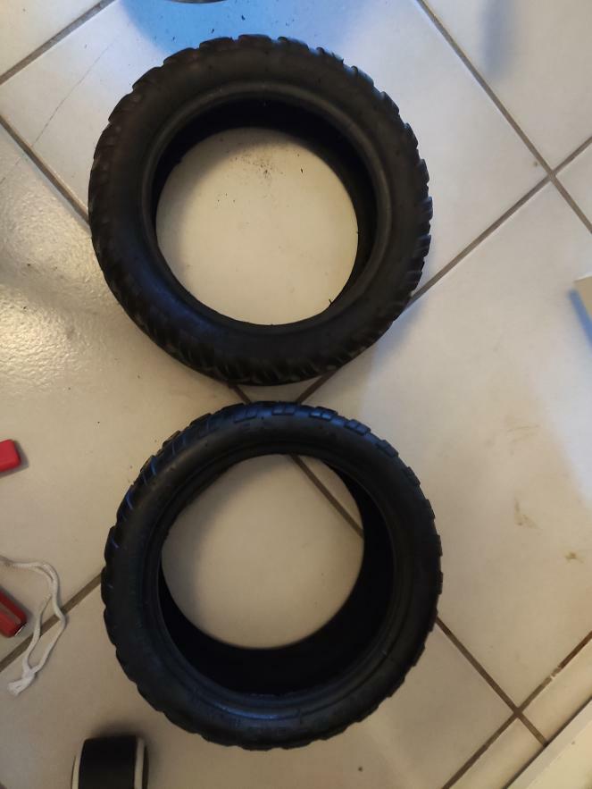

Bastien2a Posté(e) le 5 août 2020 Partager Posté(e) le 5 août 2020 Bonjour, je viens de commander une kugoo g booster sur rakuten et j'aimerais bien remplacer les pneus par des pneus plein. C'est compliqué à changer? Avez vous un lien à me donner vers le bon modèle de pneu? Merci Citer Lien vers le commentaire Partager sur d’autres sites More sharing options...
newbiteck Posté(e) le 6 août 2020 Partager Posté(e) le 6 août 2020 Citer Lien vers le commentaire Partager sur d’autres sites More sharing options...
Bastien2a Posté(e) le 9 août 2020 Partager Posté(e) le 9 août 2020 Tu les a commandé où tes pneus ? As tu un lien? Pas trop galère à changer ? Merci Citer Lien vers le commentaire Partager sur d’autres sites More sharing options...

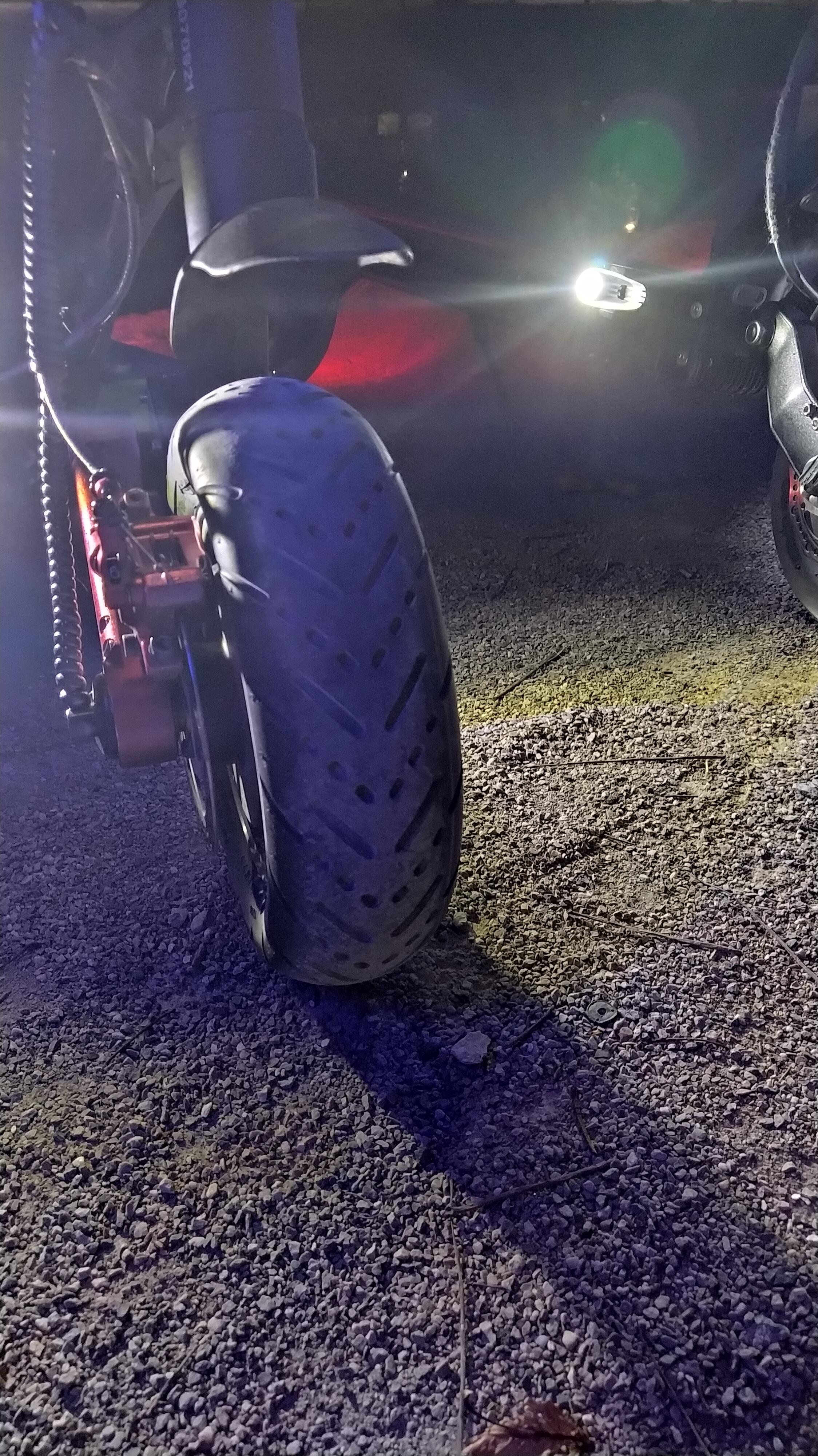

Mani alias sim Posté(e) le 10 août 2020 Auteur Partager Posté(e) le 10 août 2020 hello sinon en route ce modèle ci uniquement ça passe a 2mm sans aucun soucis .... 50bornes faites comme ça . que du positif !! Citer Lien vers le commentaire Partager sur d’autres sites More sharing options...

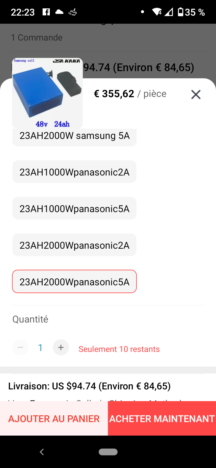

newbiteck Posté(e) le 21 août 2020 Partager Posté(e) le 21 août 2020 Citer Lien vers le commentaire Partager sur d’autres sites More sharing options...
Surimi Posté(e) le 21 août 2020 Partager Posté(e) le 21 août 2020 (modifié) sympa... pour la batterie de secours Toujours en dilemme de choix...quelqu un peut me dire si c est une v1 ou une v3? S il vaut mieux eviter ce modele? Modifié le 25 août 2020 par Surimi Citer Lien vers le commentaire Partager sur d’autres sites More sharing options...
