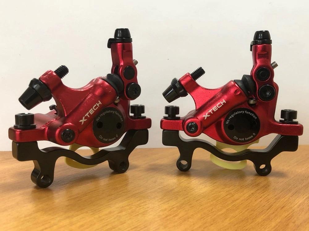

newbiteck Posté(e) le 26 décembre 2019 Partager Posté(e) le 26 décembre 2019 (modifié) garde boue améliorer https://fr.aliexpress.com/item/4000046756204.html repose pied https://fr.aliexpress.com/item/4000046736757.html frein hydro https://fr.aliexpress.com/item/32989436117.html Modifié le 26 décembre 2019 par newbiteck 1 Citer Lien vers le commentaire https://www.espritroue.fr/topic/10787-presentation-kugoo-g-booster/page/4/#findComment-222078 Partager sur d’autres sites More sharing options...
newbiteck Posté(e) le 27 décembre 2019 Partager Posté(e) le 27 décembre 2019 je penses changer les freins car ils sont a chier j'ai trouvé ça plus facile a poser . 1 Citer Lien vers le commentaire https://www.espritroue.fr/topic/10787-presentation-kugoo-g-booster/page/4/#findComment-222179 Partager sur d’autres sites More sharing options...
Mani alias sim Posté(e) le 27 décembre 2019 Auteur Partager Posté(e) le 27 décembre 2019 pas mal en semi hydraulique comme ça pas de changement de câbles et de poignées mais légèrement moins performant que le full hydrau Citer Lien vers le commentaire https://www.espritroue.fr/topic/10787-presentation-kugoo-g-booster/page/4/#findComment-222190 Partager sur d’autres sites More sharing options...

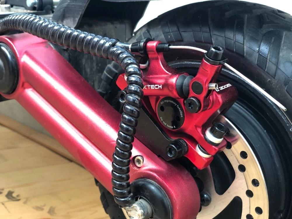

Mani alias sim Posté(e) le 28 décembre 2019 Auteur Partager Posté(e) le 28 décembre 2019 (modifié) Hello , bon alors hier j'ai un peu ridé et suis venu à bout de mon frein avant d'origine , les plaquettes ont glacé , en plus leur mauvais ajustement donne un bruit de frottement permanent . hier j'ai effectué un gros freinage et suis passé dans une flaque et puis plus rien , mon kit hydraulique arrive après ce weekend car sorti enfin de la douane. par contre le câblage n'est pas le bon je vais surement devoir couper le câble existant et souder le connecteur deux pins des poignées d'origine sur celles qui arrivent car il y'a juste le fil de coupure sans fiche dessus . je vous tiens au jus de la modif en sachant que je dois déposer le deck pour faire passer le câble arrière mais je pense juste installer l'avant car l'arrière me convient parfaitement en câble .bon reste a vous ? Modifié le 28 décembre 2019 par Simon Baldachino politesse Citer Lien vers le commentaire https://www.espritroue.fr/topic/10787-presentation-kugoo-g-booster/page/4/#findComment-222276 Partager sur d’autres sites More sharing options...

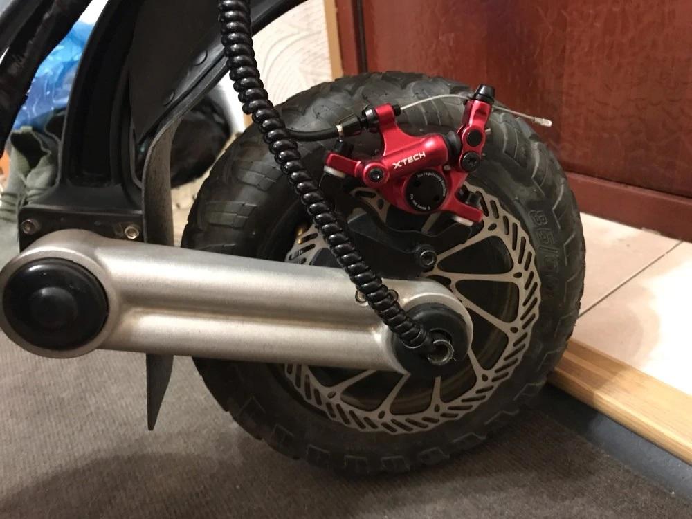

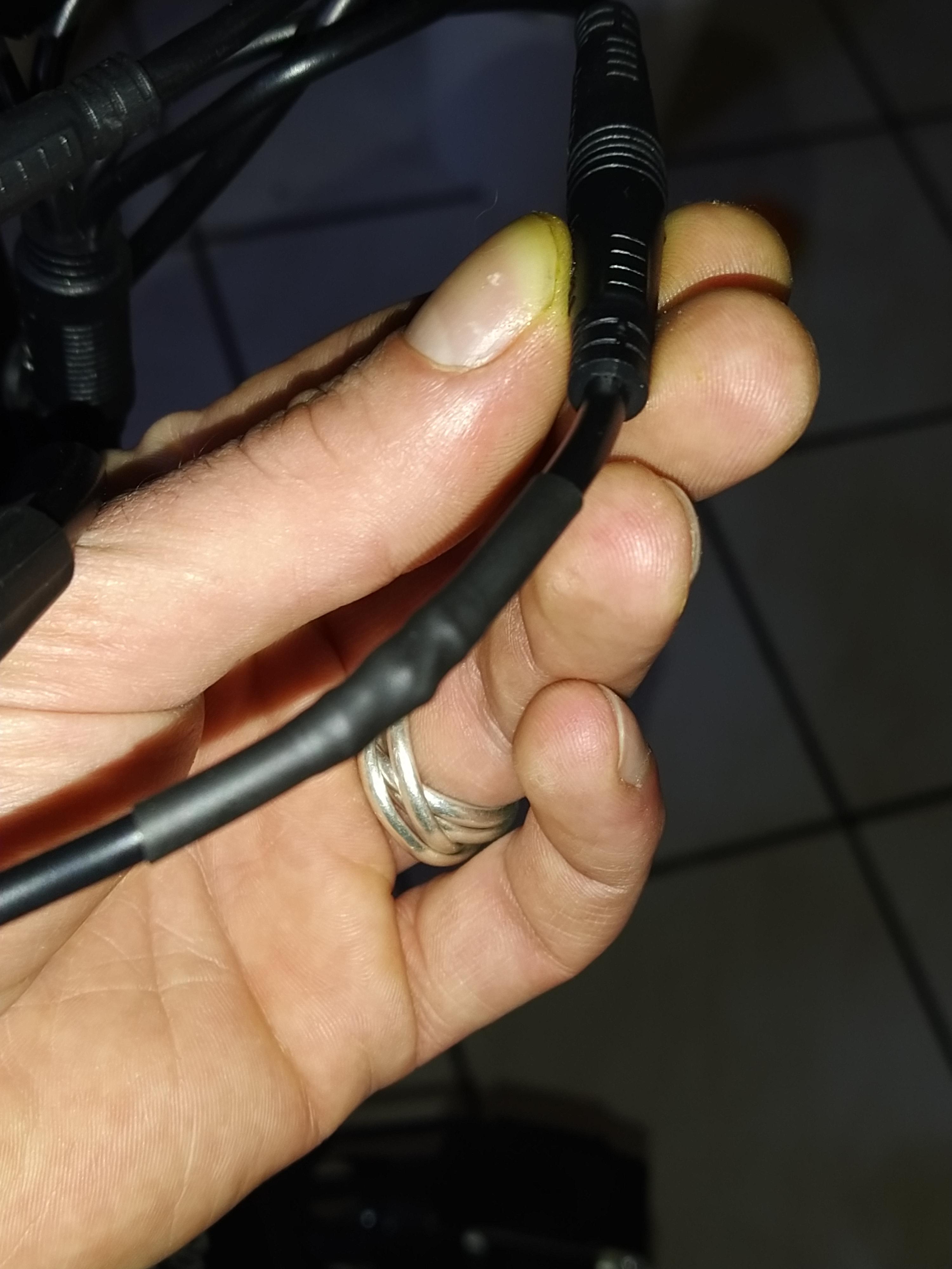

Mani alias sim Posté(e) le 28 décembre 2019 Auteur Partager Posté(e) le 28 décembre 2019 frein hydraulique reçu et monté à l'avant pour essayer .... bon sur le moment je me suis dis ben baisé car en fait il prend bcp plus de place que le macanique mais ça passe à un poil de cul litterament .... on a pas plus de 2mm entre le câble d'huile et le pneu .... et je suis gentil ... le câble du coupe moteur , je l'ai coupé et relié au connecteur 2 pins , faute de gaine thermo rétractable j'ai soudé et mis du chatterton en attendant d'aller acheter de quoi rendre étanche le reliage des fils . le petit point d'exclamation sur le LCD signifie la coupure du moteur suite a l'actionnage du frein . sinon c'est énorme on dirait un frein de moto !! attention de pas passer au dessus de vos trotti (je me parle a moi aussi ) dommage qu'il soit vendu tout branché car du coup on peut pas passer le câble dans la potence pour le cacher . s'ils avaient tout vendu en kit a monter avec les seringues d'huile et la notice de purge ça aurait été un jeu d'enfant mais là ça me fait lutter d'aller chercher de l'huile minérale pour freins et de refaire la purge du coup ... donc ben rislan ou colsons selon le mot connu pour tenir le câble contre la potence Citer Lien vers le commentaire https://www.espritroue.fr/topic/10787-presentation-kugoo-g-booster/page/4/#findComment-222289 Partager sur d’autres sites More sharing options...
Mani alias sim Posté(e) le 28 décembre 2019 Auteur Partager Posté(e) le 28 décembre 2019 pour la personne qui a la kugoo sans freins efficaces . est ce que tu as essayé de démonter et de régler la position des plaquettes grace a la vis derrière l'étrier ? celle du milieu la plus grosse , sur la deuxième photo : Citer Lien vers le commentaire https://www.espritroue.fr/topic/10787-presentation-kugoo-g-booster/page/4/#findComment-222291 Partager sur d’autres sites More sharing options...
Mani alias sim Posté(e) le 28 décembre 2019 Auteur Partager Posté(e) le 28 décembre 2019 je pense aussi changer mon disque d'origine qui , je pense est voilé... bon cette fois ci ça sera la bonne, pour le frein avant !! heureusement que j'avais commandé le kit complet avec les disques Citer Lien vers le commentaire https://www.espritroue.fr/topic/10787-presentation-kugoo-g-booster/page/4/#findComment-222295 Partager sur d’autres sites More sharing options...
Mani alias sim Posté(e) le 28 décembre 2019 Auteur Partager Posté(e) le 28 décembre 2019 voilà l'avant terminé avec gaine thermo rétractable Citer Lien vers le commentaire https://www.espritroue.fr/topic/10787-presentation-kugoo-g-booster/page/4/#findComment-222328 Partager sur d’autres sites More sharing options...
