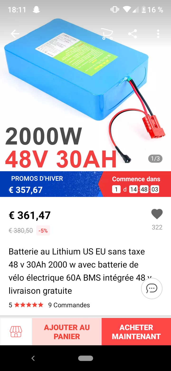

newbiteck Posté(e) le 9 janvier 2020 Partager Posté(e) le 9 janvier 2020 (modifié) Le 04/01/2020 à 17:54, Simon Baldachino a dit : Hello pas mal du tout !! tu aurais un lien ? bye https://fr.aliexpress.com/item/33039449311.html Capacité nominale: 29AH Dimensions: 260*195*80 MM https://fr.aliexpress.com/item/33013446167.html https://fr.aliexpress.com/item/32988113201.html Les deux batteries m’intéressent samsung ou panasonic . vu que ta démonter le deck t'aurais pas prit les mesures de l'emplacement max pour une batterie car je sais pas si le 34AH rentre dedans Modifié le 9 janvier 2020 par newbiteck Citer Lien vers le commentaire https://www.espritroue.fr/topic/10787-presentation-kugoo-g-booster/page/6/#findComment-223620 Partager sur d’autres sites More sharing options...
Mani alias sim Posté(e) le 10 janvier 2020 Auteur Partager Posté(e) le 10 janvier 2020 Hello , je t'avoue que je n'ai rien mesuré du tout . si les cellules sont très performantes elle prendra la même place pour plus de stockage , si tu prends une LG ou samsung (LG plus réputé dans les trotti) elle sera sûrement aux mêmes dimensions . je cherche aussi et j'ai trouvé deux trois modèles a 400boules . si ça résoud pour 5 ans la peur de tomber en rade sèche , pourquoi pas ne pas investir vu le prix d'achat de la trott , je trouve raisonnable quand même l'achat . (surtout pour notre ami qui l'a payé 700e ) Citer Lien vers le commentaire https://www.espritroue.fr/topic/10787-presentation-kugoo-g-booster/page/6/#findComment-223721 Partager sur d’autres sites More sharing options...
