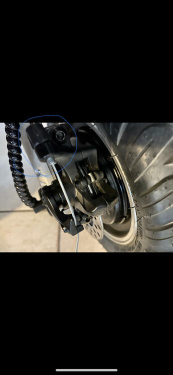

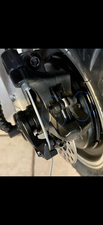

Adi28 Posté(e) le 26 avril 2020 Partager Posté(e) le 26 avril 2020 Bonjour à tous Je suis un heureux propriétaire de ce modèle. J’ai pu lire plus haut les réglages des freins, centrer l’étrier, molette poignée, molette vers l’étrier, etc... Est-ce que quelqu’un a des photos afin d’effectuer ces opérations? Il me semble que mon disque est légèrement voilé et cela fait un léger bruit de frottement sur les plaquettes. merci de votre aide et bonne journée 1 Citer Lien vers le commentaire https://www.espritroue.fr/topic/10787-presentation-kugoo-g-booster/page/7/#findComment-240641 Partager sur d’autres sites More sharing options...

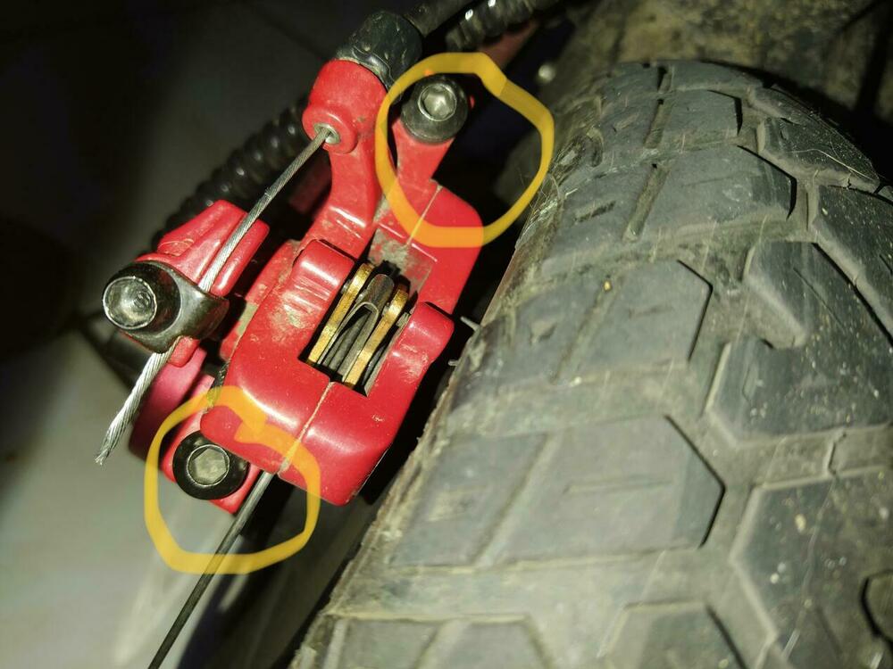

Mani alias sim Posté(e) le 26 avril 2020 Auteur Partager Posté(e) le 26 avril 2020 j'ai oublié aussi si tu démontes l'étrier , sur la face qui est vers la roue (celle qu'on ne voit pas) il y'a aussi une vis btr qui vient approcher la plaquette immobile du disque bons réglages Citer Lien vers le commentaire https://www.espritroue.fr/topic/10787-presentation-kugoo-g-booster/page/7/#findComment-240792 Partager sur d’autres sites More sharing options...
Adi28 Posté(e) le 26 avril 2020 Partager Posté(e) le 26 avril 2020 Merci Ces 2 vis entourées tu dis? Et sur la 2 eme photos c’est lesquelles les vis de réglages? Peux-tu me faire un petit tuto afin de changer les plaquettes et démontage étrier ? Merci d’avance Citer Lien vers le commentaire https://www.espritroue.fr/topic/10787-presentation-kugoo-g-booster/page/7/#findComment-240796 Partager sur d’autres sites More sharing options...
Mani alias sim Posté(e) le 26 avril 2020 Auteur Partager Posté(e) le 26 avril 2020 (modifié) oui les deux vis entourées tu desserres, tu freines fort fort et tu resserres bien fort aussi sinon rien de compliqué je te fais ça demain au travail comme on a pas énormément d'activité sinon c'est vraiment pas compliqué , tu as la mini vis qui tient les plaquettes , tu l'enlèves et le tour est joué . pour les vis de réglage c'est la molette en plastique qui vient a l'insertion du câble de frein , avec laquelle tu peux jouer pour approcher les plaquettes plus près du disque Modifié le 26 avril 2020 par Simon Baldachino Citer Lien vers le commentaire https://www.espritroue.fr/topic/10787-presentation-kugoo-g-booster/page/7/#findComment-240803 Partager sur d’autres sites More sharing options...

Adi28 Posté(e) le 27 avril 2020 Partager Posté(e) le 27 avril 2020 Ok Merci c’est sympa Simon J’attend avec impatience ton petit tuto 😄 C’est laquelle de mini vis? Et la molette en plastique c’est celle là? Citer Lien vers le commentaire https://www.espritroue.fr/topic/10787-presentation-kugoo-g-booster/page/7/#findComment-240833 Partager sur d’autres sites More sharing options...

Mani alias sim Posté(e) le 27 avril 2020 Auteur Partager Posté(e) le 27 avril 2020 ahah voilà une réponse super: responsabilité civile est une assurance quasi obligatoire , même a pieds lol. je me suis déjà congné contre une dame qui a porté plainte alors que c'était de sa faute mdrr heureusement que j'avais la responsabilité civile pour payer la suture mdrrr. tu as tout trouvé par toi même super !!! nous n'avons ni les même pneus (je suis jaloux lol) ni le même étrier . sur ta photo tu as bien identifié les bonnes vis. je te fais deux trois photos de confirmation cet apm Citer Lien vers le commentaire https://www.espritroue.fr/topic/10787-presentation-kugoo-g-booster/page/7/#findComment-240866 Partager sur d’autres sites More sharing options...
