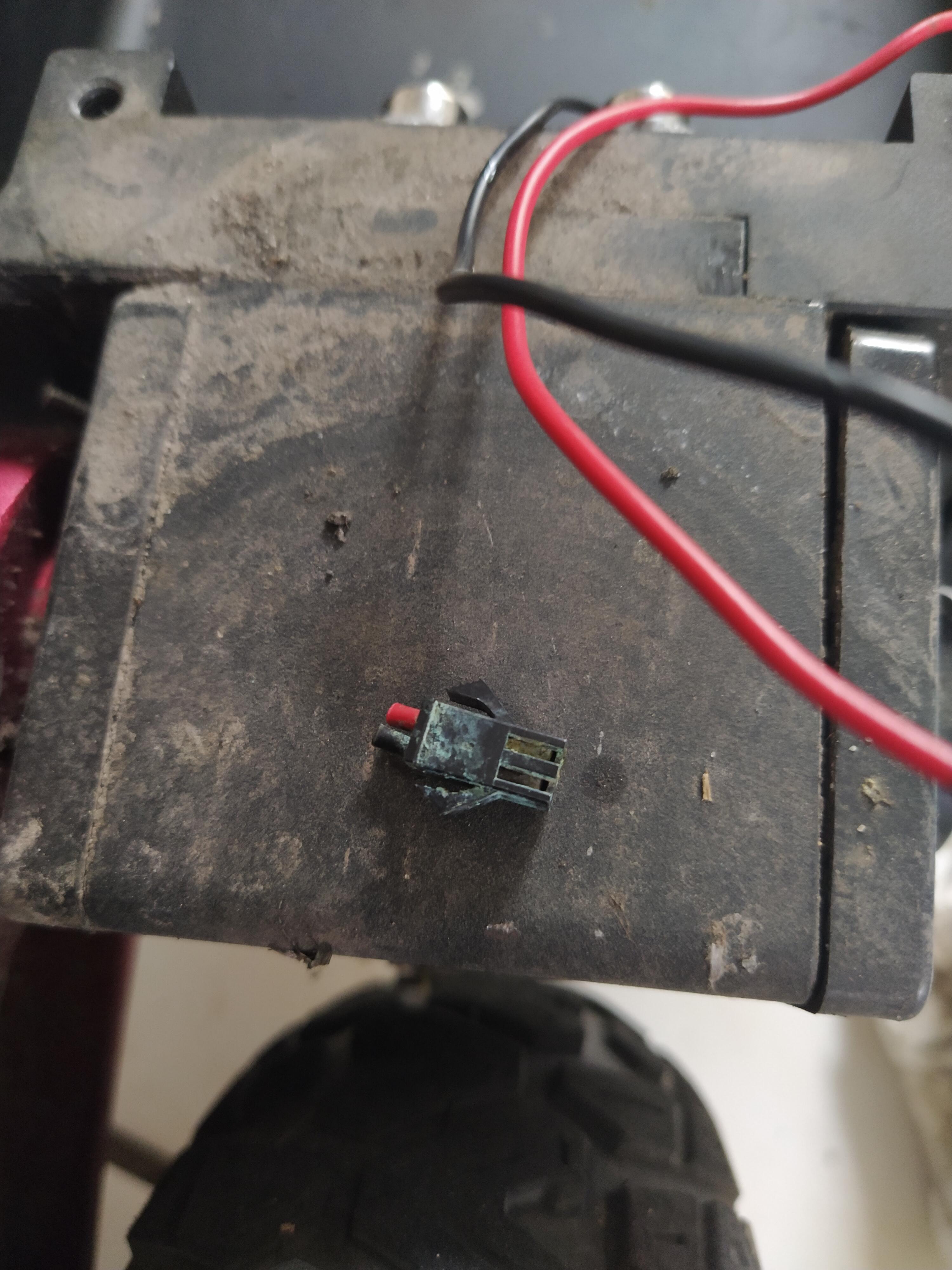

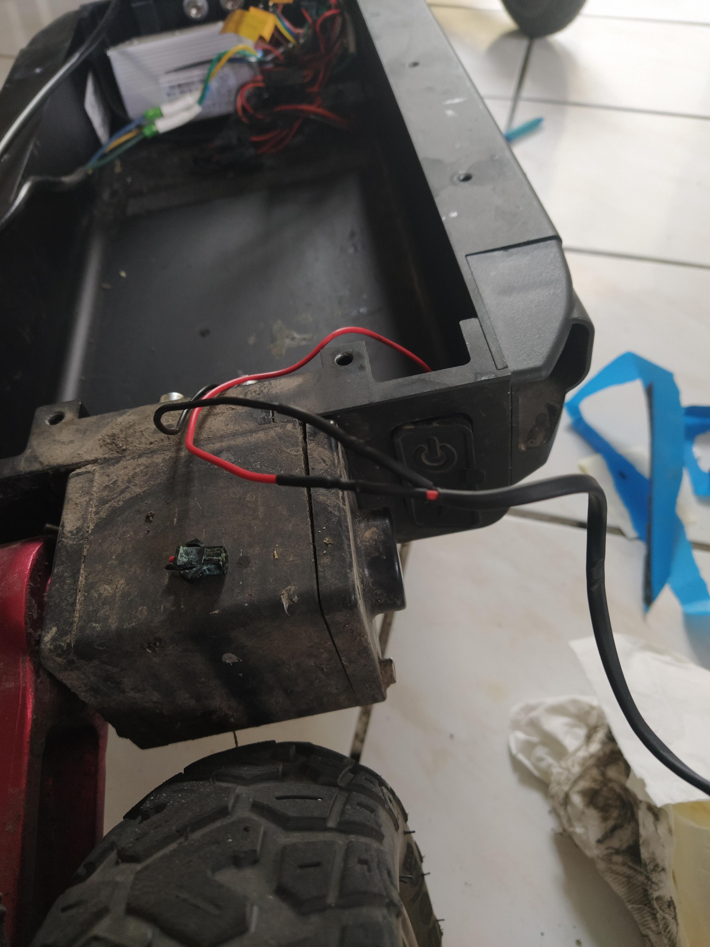

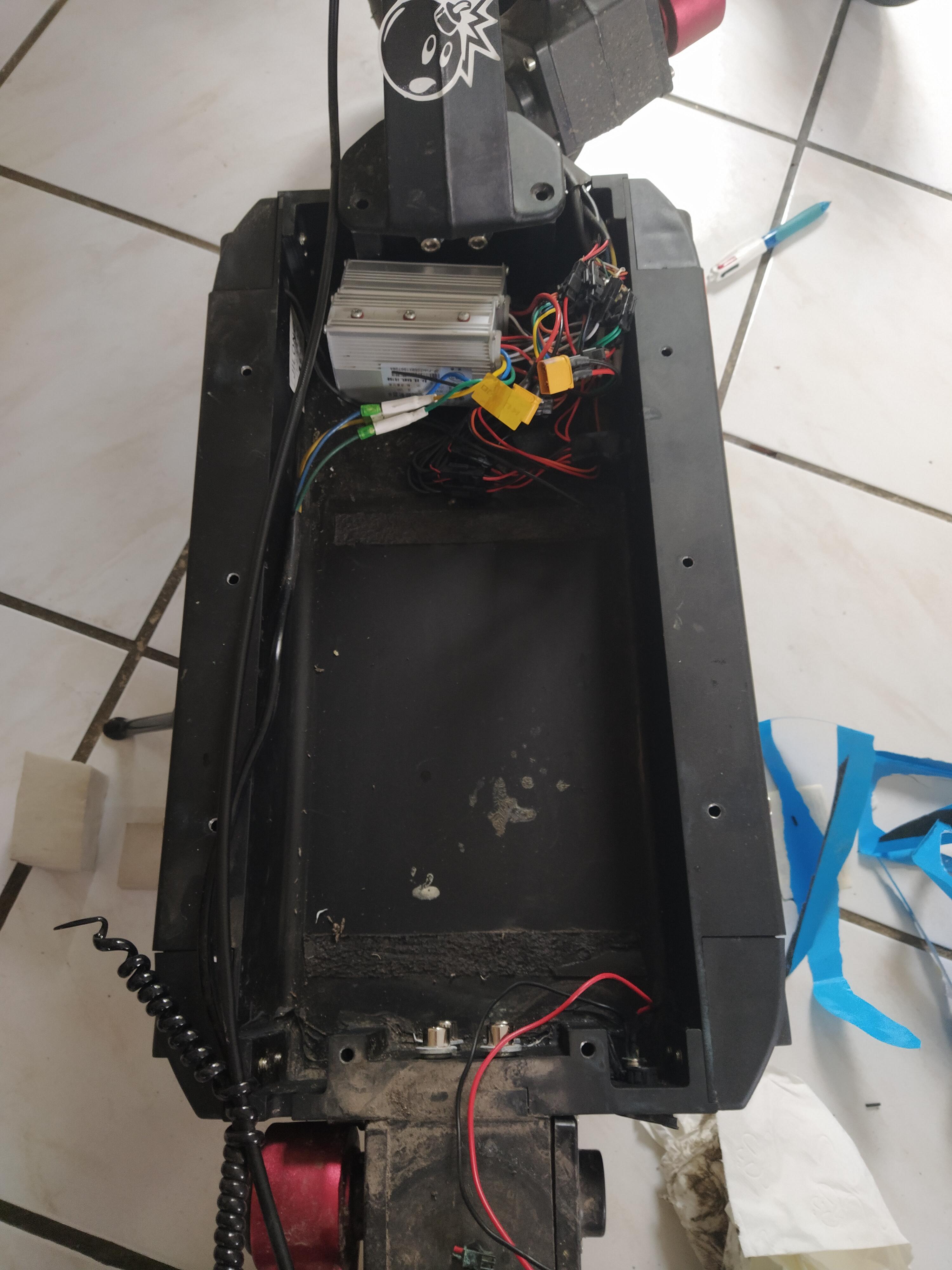

Mani alias sim Posté(e) le 28 avril 2020 Auteur Partager Posté(e) le 28 avril 2020 yes superbe trottinette , avec ses défauts. ce matin jolie découverte, de l'eau dans le deck d'où ma perte de voltage la batterie a certainement dû prendre un coup d'humidité. j'ai refais le cablage de charge en direct , en supprimant la fiche clips qui avait pris l'eau je laisse tout sécher 48h chez moi ouvert et je remonterai pour voir sans grand espoir .... j'ai du perdre 1 ou 2 cellules attention au démontage bien repérer les fiches qui viennent au contrôleur pour ne pas les inverser au rebranchement Citer Lien vers le commentaire https://www.espritroue.fr/topic/10787-presentation-kugoo-g-booster/page/9/#findComment-241256 Partager sur d’autres sites More sharing options...

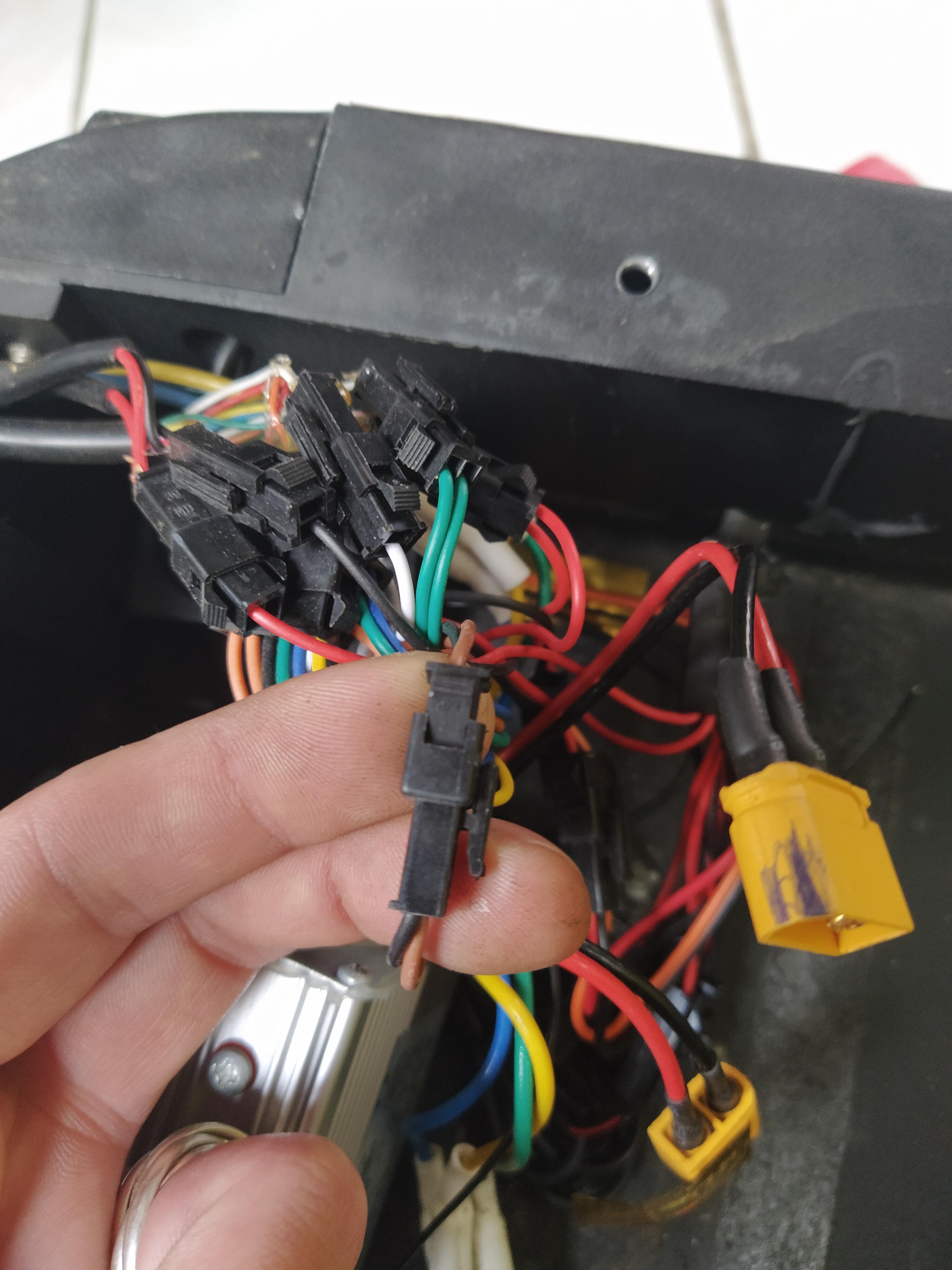

Mani alias sim Posté(e) le 28 avril 2020 Auteur Partager Posté(e) le 28 avril 2020 autre info : à tester aussi ce câble cela pourrait intéresser quelques personnes au démontage j'ai trouvé cette fiche non branchée : serait- la bride ?? haha ?? je l'ai rebranchée on verra bien Citer Lien vers le commentaire https://www.espritroue.fr/topic/10787-presentation-kugoo-g-booster/page/9/#findComment-241257 Partager sur d’autres sites More sharing options...
Tigrecito Posté(e) le 28 avril 2020 Partager Posté(e) le 28 avril 2020 Pas cool et merci Simon pour tes photos... Pour le coup j'ai la chance de vivre à Marseille et de fait de ne pas rouler sous la pluie. Voiture dans ce cas ! 😉 Citer Lien vers le commentaire https://www.espritroue.fr/topic/10787-presentation-kugoo-g-booster/page/9/#findComment-241258 Partager sur d’autres sites More sharing options...
Tigrecito Posté(e) le 28 avril 2020 Partager Posté(e) le 28 avril 2020 Non en fait Simon ce que tu viens de rebrancher, j'en ai entendu parler sur un site de la police nationale, ça les avertit directement par GPS quand tu dépasses les 45 km/h !!! 😄🥳 1 Citer Lien vers le commentaire https://www.espritroue.fr/topic/10787-presentation-kugoo-g-booster/page/9/#findComment-241259 Partager sur d’autres sites More sharing options...

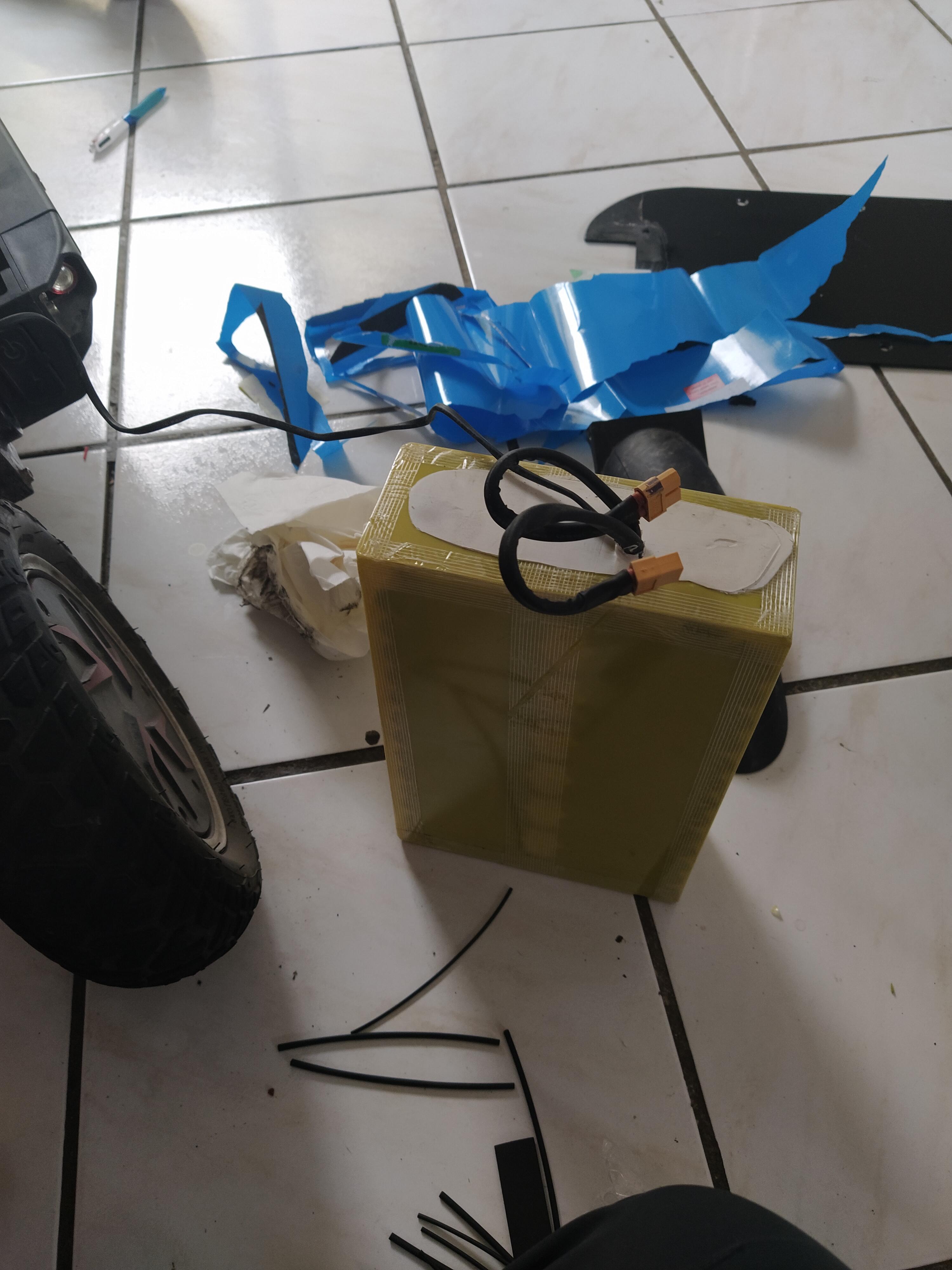

Mani alias sim Posté(e) le 28 avril 2020 Auteur Partager Posté(e) le 28 avril 2020 et j'oubliais .. pour les mesures de batterie au cas où quelqu'un aurait besoin on est sur 170x260*68mm pour le deck 180x300x70mm voilà pour la place et la taille compartiment batterie sous le deck Citer Lien vers le commentaire https://www.espritroue.fr/topic/10787-presentation-kugoo-g-booster/page/9/#findComment-241261 Partager sur d’autres sites More sharing options...
Mani alias sim Posté(e) le 28 avril 2020 Auteur Partager Posté(e) le 28 avril 2020 un fil marron et noir sur plein de contrôleurs , c'est la bride de courant à voir au moment de l'emploi pour la pluie je suis deg' je me suis pris la drache vendredi dernier et je n'ai pas ouvert la trotti après ... je suis vert... mais je ne peux en vouloir qu'à moi même . j'ai contacté le vendeur afin de voir si j'avais un recours possible Citer Lien vers le commentaire https://www.espritroue.fr/topic/10787-presentation-kugoo-g-booster/page/9/#findComment-241263 Partager sur d’autres sites More sharing options...
Tigrecito Posté(e) le 28 avril 2020 Partager Posté(e) le 28 avril 2020 Étant hyper surchargé avec le confinement, je te passe le truc intelligent que j'ai lu je sais plus où, à savoir mettre un filet de silicone noir tout autour du support deck avant de refermer, pour assurer l'étanchéité... Citer Lien vers le commentaire https://www.espritroue.fr/topic/10787-presentation-kugoo-g-booster/page/9/#findComment-241276 Partager sur d’autres sites More sharing options...

Mani alias sim Posté(e) le 28 avril 2020 Auteur Partager Posté(e) le 28 avril 2020 décoller les parties en scratch, toutes les vis sont dessous . aussi retirer les vis qui viennent au niveau de la jonction bras de potence et deck . Citer Lien vers le commentaire https://www.espritroue.fr/topic/10787-presentation-kugoo-g-booster/page/9/#findComment-241292 Partager sur d’autres sites More sharing options...

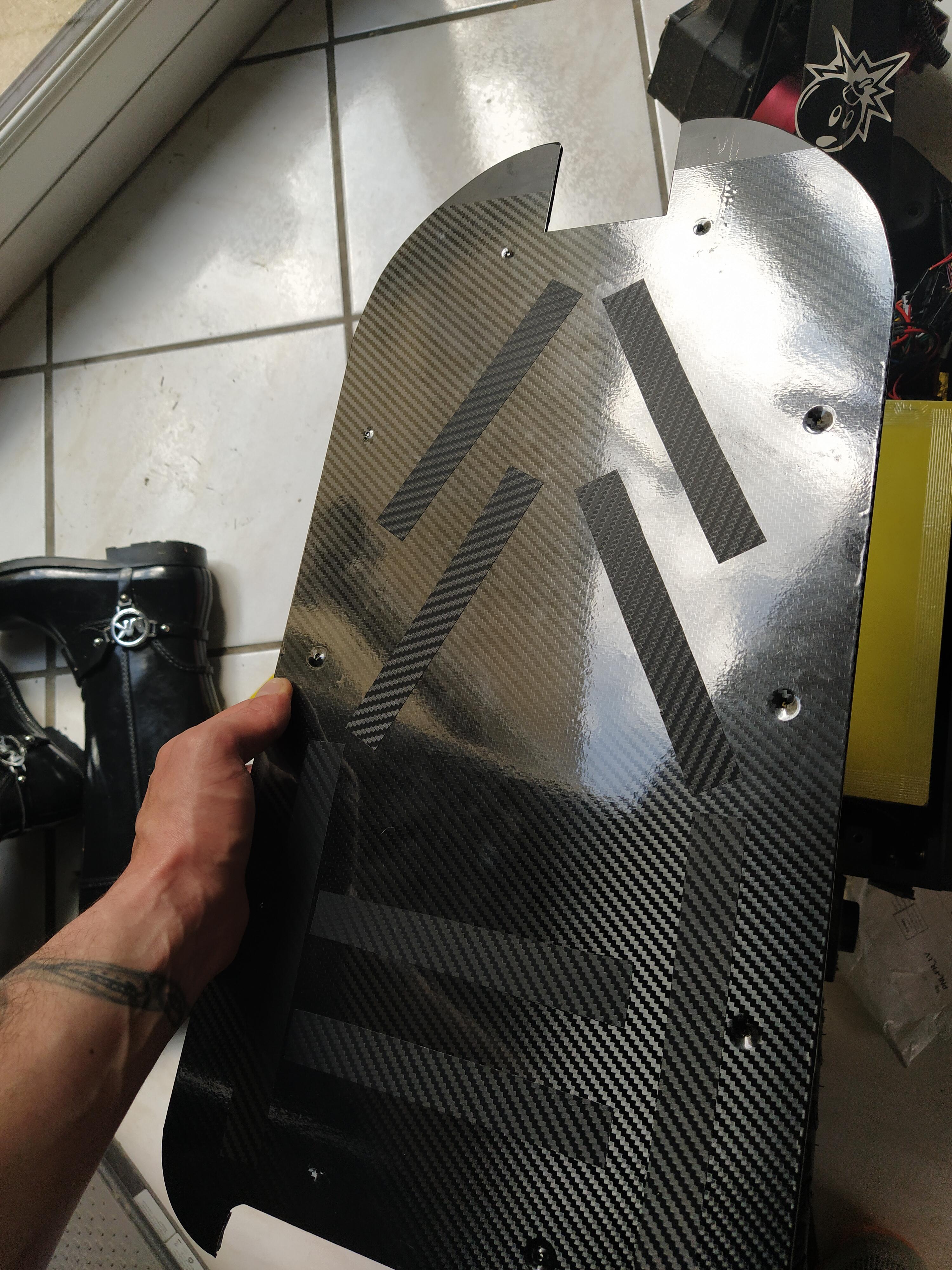

Mani alias sim Posté(e) le 28 avril 2020 Auteur Partager Posté(e) le 28 avril 2020 (modifié) alors , petite précision : ce revêtement est très bon , si tu peux le décoller et le poser sur du papier sulfurisé . comme cela il sera replaçable après l'avoir ôté sinon il faudra prévoir du grip de skate en planches à decouper . ahaha j'ai retesté de charger la batterie après l'avoir passée au sèche cheveux et surveillé la température avec un thermomètre infrarouge laser pour qu'elle ne dépasse pas les 35 degrés . j'ai testé de rebrancher et là , la led est rouge comme indiquant la charge en cours . on verra jusqu'où elle sera capable de monter en volts avant de passer au vert Modifié le 28 avril 2020 par Simon Baldachino fautes de français Citer Lien vers le commentaire https://www.espritroue.fr/topic/10787-presentation-kugoo-g-booster/page/9/#findComment-241309 Partager sur d’autres sites More sharing options...
