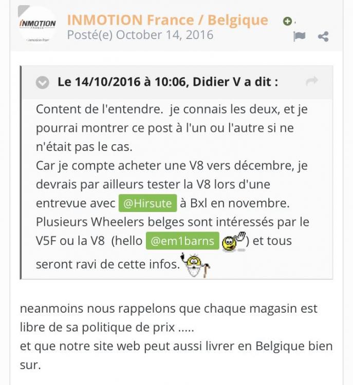

GyroroueMan Posté(e) le 22 novembre 2019 Partager Posté(e) le 22 novembre 2019 J'ai quasiment le même problème. Roue avec plus de 2000 km et un peu plus d'un an, pile de quoi être exclu de leur garantie. J'ai acheté ma V10 en juin 2018. Elle est tombée en panne il y a maintenant environ 1 mois. Je l'ai également renvoyé en SAV. Leur devis est de changer la batterie qui est HS ainsi que la carte mère qui fonctionne mais qui ne permet plus les alertes sonores. Donc autrement dit elle ne fonctionne pas. 90 de main d’œuvre et 30 de frais de port. De mon coté ils me font un devis à 1232€ sachant qu'on peut trouver la roue neuve à 1200€. Après quelques recherches de mon coté je suis tombé sur cet article qui dit que le produit est encore bel et bien sous garantie : https://www.60millions-mag.com/forum/pratiques-commerciales-abusives-f79/garantie-legal-de-conformite-sur-les-batteries-t67154.html J'ai contacté ma protection juridique pour en savoir plus : en fait il y a 2 types de garantie. la garantie commerciale et la garantie légale de conformité. Dans notre cas, c'est la garantie légale de conformité que nous invoquons car une batterie HS du jour au lendemain est bien un défaut de conformité. Après leur avoir fait part de mes recherches, ils m'ont fait une proposition de devis avec 50% de réduction en me disant que vu le montant, il n'est pas impossible qu'ils me renvoient une roue neuve. J'ai refusé. Ils doivent le faire gratuitement comme le prévoit le code de la consommation (articles L217-1 à L217-14) car le produit présente de graves défauts. Je leur ai envoyé un courrier recommandé avec AR où je les mets en demeure de réparer ou remplacer le produit. Le courrier est parti hier. Je vous tiendrai informé de la suite mais la prochaine étape est de saisir le conciliateur de justice. J'avais aussi discuté avec plusieurs responsables de boutique de gyroroue qui m'ont dit qu'ils ne travaillaient plus avec eux car leur SAV était lamentable, ce qui se confirme. Ils se fournissent auprès de Inmotion Belgique pour ne pas avoir à travailler avec eux. Affaire à suivre je vous tiens au courant. 1 Citer Lien vers le commentaire https://www.espritroue.fr/topic/10795-batterie-inmotion-v10f/#findComment-218171 Partager sur d’autres sites More sharing options...
Fabien Wheel Posté(e) le 23 novembre 2019 Partager Posté(e) le 23 novembre 2019 Il y a 23 heures, GyroroueMan a dit : J'avais aussi discuté avec plusieurs responsables de boutique de gyroroue qui m'ont dit qu'ils ne travaillaient plus avec eux car leur SAV était lamentable, ce qui se confirme. Ils se fournissent auprès de Inmotion Belgique pour ne pas avoir à travailler avec eux. Ok tiens nous au courant et courage à toi. Au passage, tes modèles de courrier pourront peut-être intéressé d’autres Wheelers qui devront faire jouer la garantie. Beaucoup abandonne face à de telle démarche. par contre, c’est qui inmotion Belgique ? Car, à ma connaissance, new walking s’occupe de la France et de la Belgique... cette affirmation me semble un peu légère. Exemple : ce que j’ai lu sur un autre forum bien connu. Citer Lien vers le commentaire https://www.espritroue.fr/topic/10795-batterie-inmotion-v10f/#findComment-218291 Partager sur d’autres sites More sharing options...
