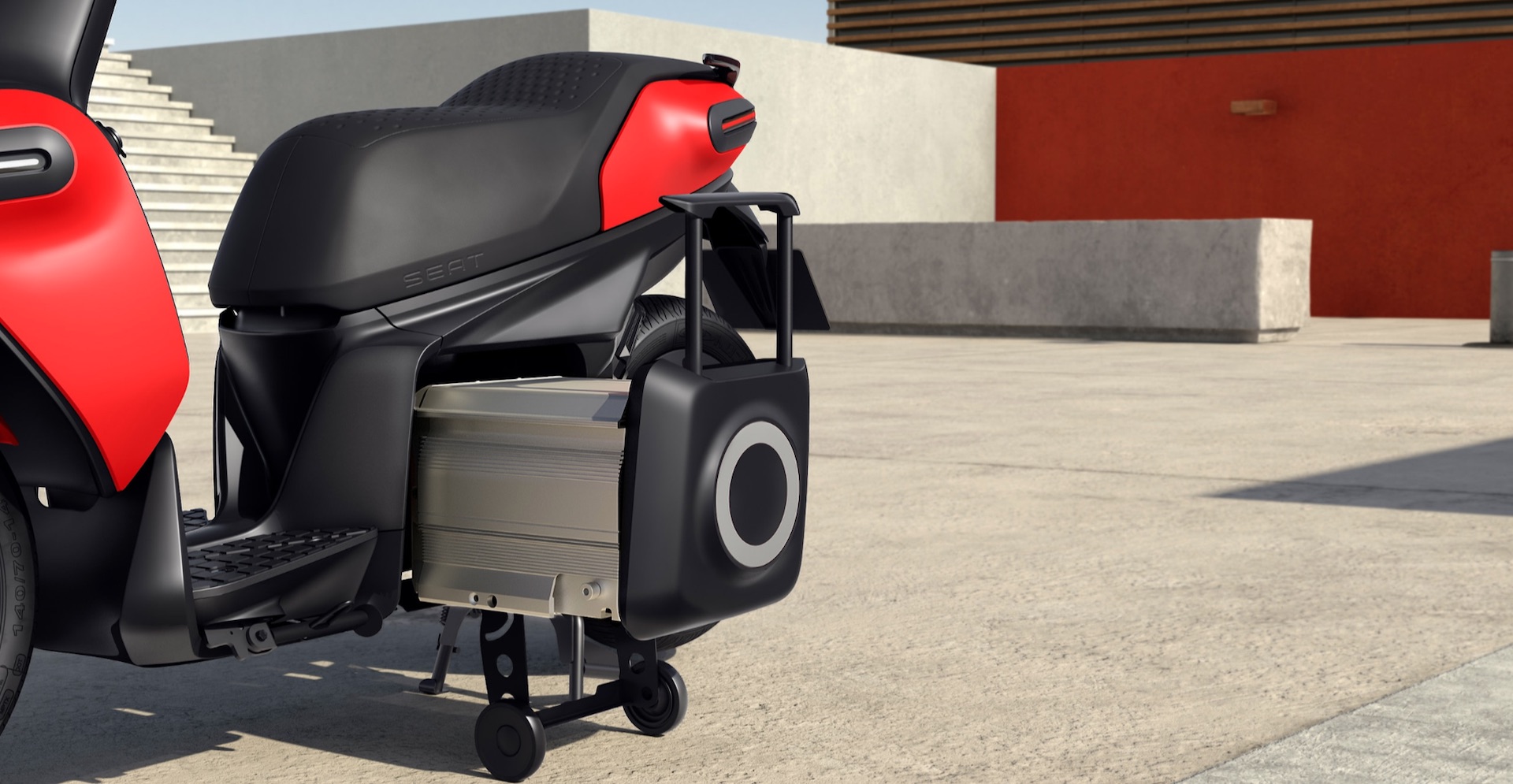

Stanor Posté(e) le 20 novembre 2019 Partager Posté(e) le 20 novembre 2019 (modifié) La SEAT E-Scooter est basé sur les mêmes spécificités de la SILENCE S01, car il s'agit d'un partenariat entre les deux marques. - moteur 7000w ( 11000w en crête ) - de 0 à 50 km/h en 3,8 secondes - vitesse max 100 Km/h ( bridé électroniquement ) - autonomie 115 km en Cycle WMTC ( équivalent WLTP ) ( batterie Silence S01 -> 5KWh ) - batterie amovible - un vrai stockage sous la scelle fabriqué en Espagne dans les locaux de SILENCE tarif probablement calqué sur celle de la Silence : 6000€ en espagne, 7000€ en france néanmoins, je préfère le look de la SEAT à celle de la SILENCE. distribution en Europe courant 2020 la SILENCE S01 1000 × 750 Modifié le 20 novembre 2019 par Stanor Citer Lien vers le commentaire https://www.espritroue.fr/topic/10814-seat-e-scooter-125-made-in-spain-2020/ Partager sur d’autres sites More sharing options...

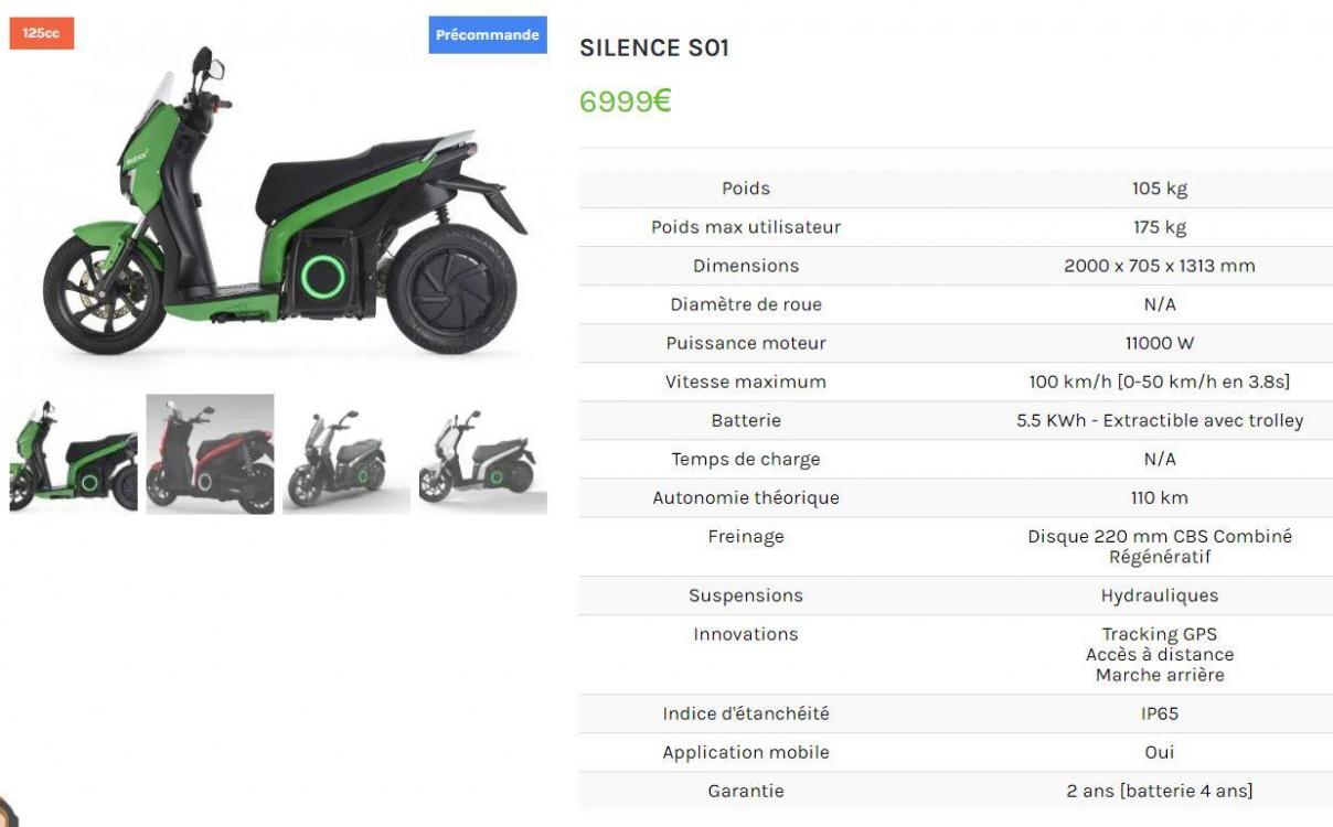

Techos78 Posté(e) le 20 novembre 2019 Partager Posté(e) le 20 novembre 2019 (modifié) Pour comparer, voilà les specs de la Silence S01 piochées sur le site Urban360 : On peut remarquer la puissance moteur bidonnée, et (à confirmer) l'absence de béquille centrale. L'esthétique est effectivement assez semblable, perso j'aime bien le liseret de peinture de la S01 le long de la selle qui détourne le regard du vilain coffre à batterie, et les poignées passager mieux faites que celle de la SEAT qui sont très dangereuses, indignes d'un grand constructeur auto.(oui, en Espagne ils aiment bien les bêtes à cornes). Batterie garantie 4 ans . Cet étonnant bloc de batterie à roulettes a le chargeur incorporé, un simple câble secteur suffit branché sur la batterie ou sur le scooter. Le rond vert est un indicateur à led. L'esthétique est assez ingrate, il va falloir s'habituer, mais le concept est intéressant, entre autres pour ceux en appart' avec une cave non électrifiée. Modifié le 20 novembre 2019 par Techos78 Citer Lien vers le commentaire https://www.espritroue.fr/topic/10814-seat-e-scooter-125-made-in-spain-2020/#findComment-217912 Partager sur d’autres sites More sharing options...

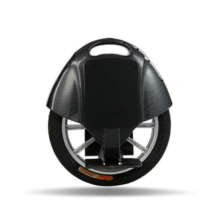

Techos78 Posté(e) le 23 novembre 2019 Partager Posté(e) le 23 novembre 2019 il y a 31 minutes, sbouju a dit : Disons plutôt que c'est bien dommage que la GR16 n'ait pas eu de descendance! Je dirais plutôt que la nostalgie a des limites Un abominable réducteur épicycloïdal tout crado avec un jeu terrible, un bruit affreux (malgré la denture hélicoïdale), une fiabilité misérable... Ben, je préfère quand même nos roues modernes à entrainement direct. Citer Lien vers le commentaire https://www.espritroue.fr/topic/10814-seat-e-scooter-125-made-in-spain-2020/#findComment-218342 Partager sur d’autres sites More sharing options...

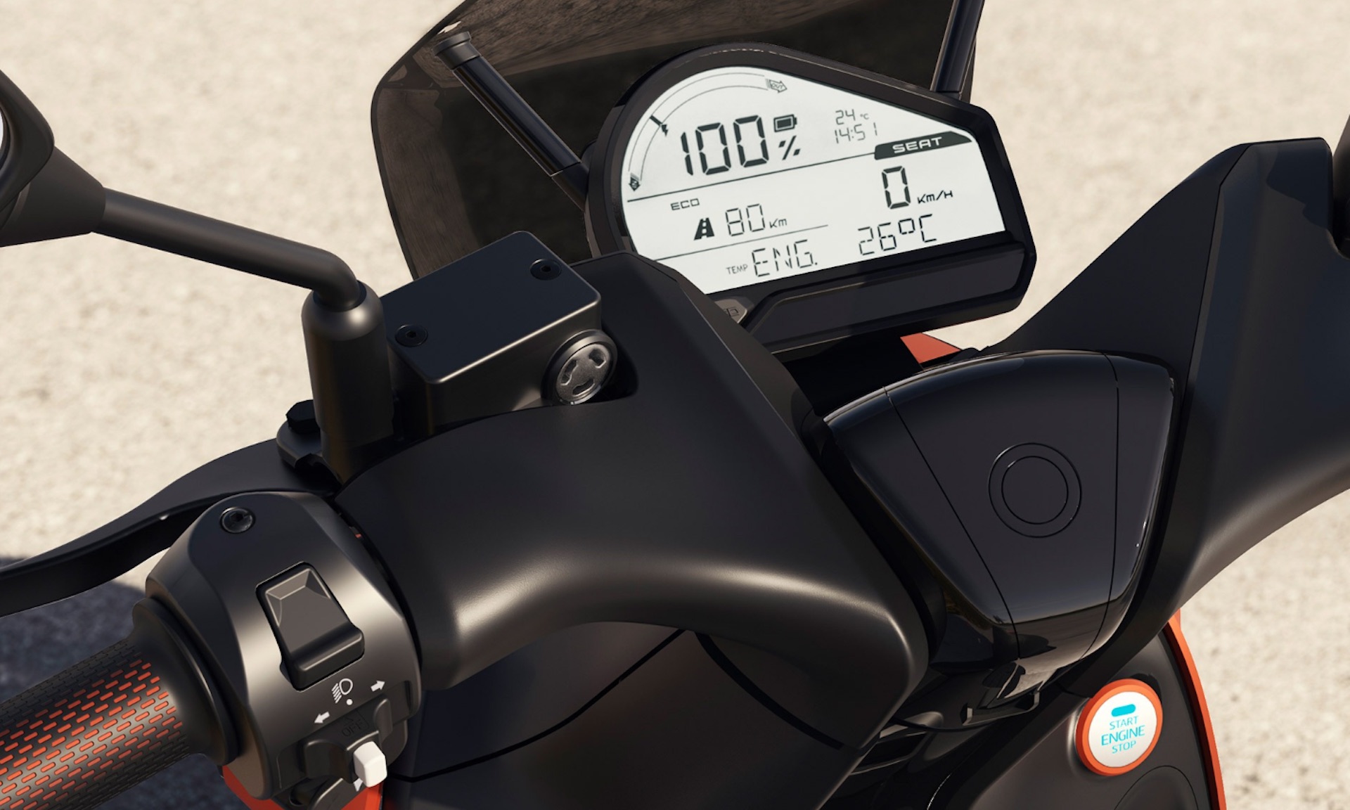

helyxir Posté(e) le 23 novembre 2019 Partager Posté(e) le 23 novembre 2019 (modifié) Dommage comme d'habitude que les aspects pratiques soient limités par construction : pas de porte paquet pour adapter un top case et saute vent de taille limitée. Les vides poches élastiques c'est bien derrière les sièges d'un monospace, mais sur ce scooter ça fait "rajouté à la hâte". On colle une double prise USB mais tu sais jamais comment fixer ton smartphone ou ton GPS avec les capots sur le guidon, et ce n'est pas le seul. Je cherche encore le phare sur les photos, je ne vois qu'une fenêtre minuscule au dessus du triangle. Pour moi, un scooter est essentiellement utilitaire et doit être fonctionnel. Des années pour concevoir ce genre d'engin et il reste des lacunes sur un engin astucieux par ailleurs. Modifié le 23 novembre 2019 par helyxir Citer Lien vers le commentaire https://www.espritroue.fr/topic/10814-seat-e-scooter-125-made-in-spain-2020/#findComment-218347 Partager sur d’autres sites More sharing options...
