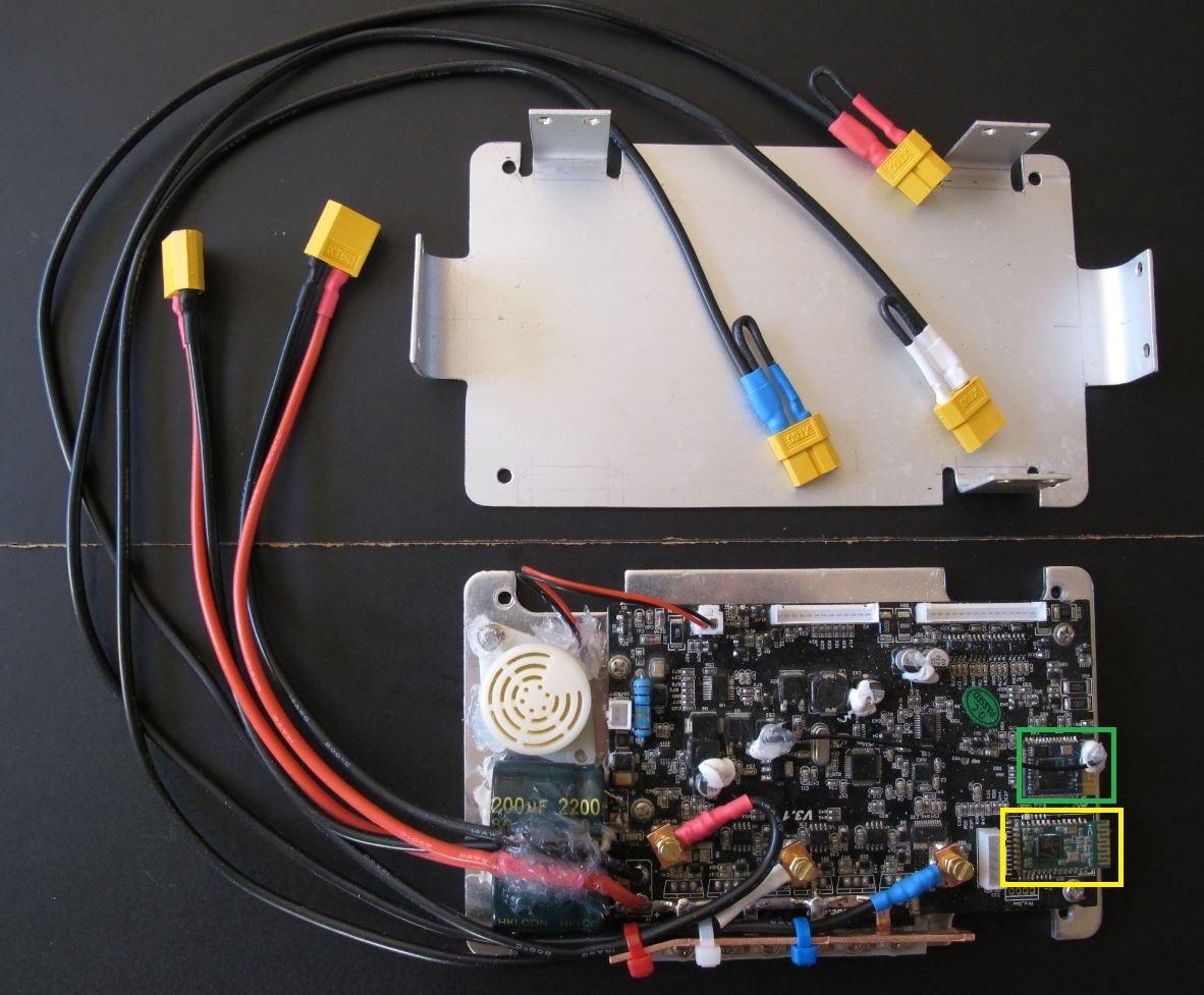

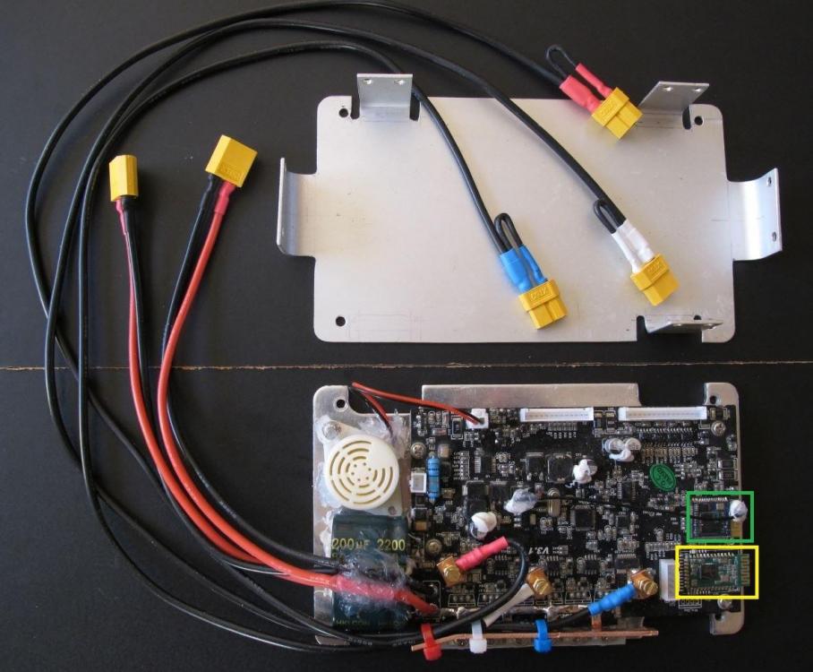

Techos78 Posté(e) le 23 novembre 2019 Partager Posté(e) le 23 novembre 2019 (modifié) C'est très peu probable mais je le dis quand même. Quand j'ai chanstiqué la cm de ma ks18a (changement connectique, ajout radiateur...), j'ai remarqué que les deux modules bluetooth ne sont pas identiques : En jaune le module audio (une mezzanine "optionnelle") avec une antenne imprimée en zig-zag, et en vert le module ble système avec une antenne constituée par un fil (noir). Ce fil se baladait joyeusement, je l'ai collé aux deux extrémités. Si le fil casse, plus d'antenne = plus de liaison. Modifié le 23 novembre 2019 par Techos78 Citer Lien vers le commentaire https://www.espritroue.fr/topic/10832-resolu-connexion-%C3%A0-la-roue-impossible/#findComment-218314 Partager sur d’autres sites More sharing options...
