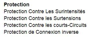

Techos78 Posté(e) le 26 novembre 2019 Partager Posté(e) le 26 novembre 2019 Il y a 11 heures, Matoone a dit : Et je suis prêt à parier que si tu connectes les 2 chargeurs en parallèle, le 67V risque de griller instantanément ? Tu risques de perdre ton pari, car certains chargeurs sont protégés contre les inversions de tension, ce qui signifie qu'on peut pas les obliger à absorber du courant (en général les générateurs ont horreur de ça). : ---- en clair, ils ont une diode en série avec la sortie Ceci dit, les petits chargeurs basiques livrés avec les roues ne sont pas très bien protégés et effectivement certains effets pyrotechniques peuvent être intéressants... Citer Lien vers le commentaire https://www.espritroue.fr/topic/10851-coupler-des-chargeurs-de-voltage-diff%C3%A9rents/#findComment-218640 Partager sur d’autres sites More sharing options...

michmuch Posté(e) le 26 novembre 2019 Auteur Partager Posté(e) le 26 novembre 2019 (modifié) Ok, merci à tous ! Je me doutais que ça n'était pas forcément une très bonne idée, et c'est pourquoi j'ai préféré demander avant !... Pour mon adaptateur, j'ai acheté des connecteurs GX16 comme ceux-ci: Et je compte simplement y souder un fil pour former un V (les parties vertes dans ce shéma). Le but du coup étant que le V d'entrée et le V de sortie restent à demeure sur le CD, et que je puisse l'utiliser alternativement sur l'ACM ou sur la Tesla sans avoir à re-bidouiller le branchement du CD à chaque fois: Sinon pour la protection d'inversion je suppose que ce constat peut y répondre : - sur l'ACM : Si je branche le chargeur sur la roue sans le brancher au secteur, la diode du chargeur s'allume (en vert ou rouge je ne sais plus) ... Je suppose que ça signifie qu'il n'est pas protégé contre l'inversion ? En tout cas, ça m'a surpris la 1ère fois du coup, ensuite j'ai pris l'habitude de brancher d'abord la prise secteur avant de le mettre sur la roue. - sur la Tesla je viens de faire le test : Si je branche d'abord sur la roue ça fait un léger "clac" (genre petite étincelle) mais le voyant du chargeur ne s'allume pas. Du coup je pense qu'il doit être protégé ? Mais le clac ne me plait pas donc je garde mon habitude de brancher d'abord au secteur, et là pas de bruit... Modifié le 26 novembre 2019 par michmuch Citer Lien vers le commentaire https://www.espritroue.fr/topic/10851-coupler-des-chargeurs-de-voltage-diff%C3%A9rents/#findComment-218649 Partager sur d’autres sites More sharing options...
