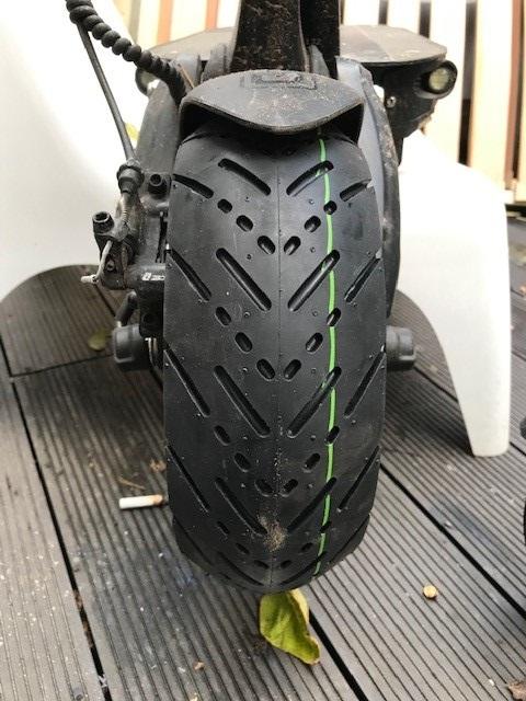

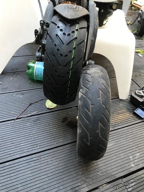

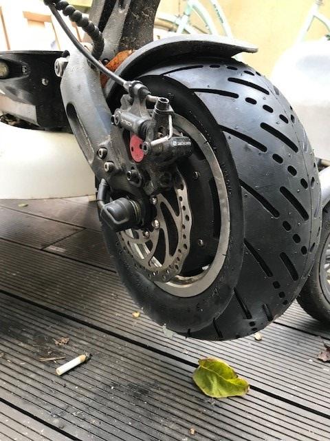

ange dornel Posté(e) le 26 novembre 2019 Partager Posté(e) le 26 novembre 2019 (modifié) Hello, je viens de monter des pneus de thunder sur ma dt3, la tenue de route a rien a voir .... Modifié le 26 novembre 2019 par ange dornel 1 1 Citer Lien vers le commentaire https://www.espritroue.fr/topic/10854-pneu-thunder-sur-dt3/ Partager sur d’autres sites More sharing options...

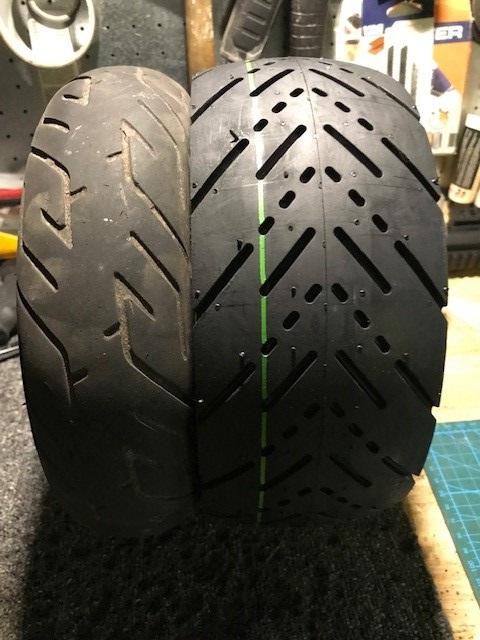

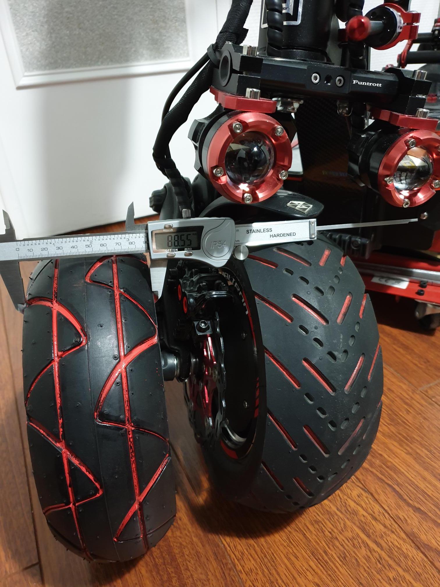

Exo Posté(e) le 26 novembre 2019 Partager Posté(e) le 26 novembre 2019 (modifié) Oui Gibbus tu peux passer sur du pneus PMT Radial marque Italienne en pneus hautes performances en principe surtout utilisé en Pocket bike Racing piste , de nombreux trotteurs utilisent déjà ces pneus bien plus fragiles que les originaux gomme tendre mais une tenue de route bien supérieur ( à éviter quand même sur le mouillé ) surtout en slick et semi slick tu peux même passer en taille 100 x 55 - 6.5 plus large mais compatible thunder- (ces pneus sont avant tout en principe des pneus pistes avec les risques liés à ce type de catégorie de produits ) C'est pas mal d'utiliser pour exemple un PMT en 90 x 60 ou 65R (junior) - 6.5 à l'avant car plus directionnel grâce à sa structure bombé et à l'arrière garder le pneu original thunder ou alors passer sur du 100 en PMT arrière - J'ai deux de ces pneus mais la flemme de les monter pour l'instant sonkenn utilise une configuration PMT 90 x 60 ou 65R (junior) - 6.5 avant et un 100 à l'arrière tu peux lui demander son ressenti , il semble très satisfait Fastride à rentré un stock de ces pneus tu trouve aussi des PMT Junior sur ebay (59 euros plus fdp) https://fastride.fr/p/pneu-pmt-radial-90x60x6-5 https://fastride.fr/p/pneu-pmt-radial-100x55x6-5 https://fastride.fr/p/pneu-pmt-90-65r6-5-junior-r-radial Après avec la nouvelle réglementation si c'est pour rouler à 25 km/h max ceci devrait suffire >>? https://www.amazon.fr/complète-brouette-polyuréthane-increvable-Grandeur/dp/B003DOTGEG/ref=sr_1_20?keywords=pneu+brouette+4.80+4.00-8&qid=1574794541&sr=8-20 Modifié le 26 novembre 2019 par Exo 1 Citer Lien vers le commentaire https://www.espritroue.fr/topic/10854-pneu-thunder-sur-dt3/#findComment-218674 Partager sur d’autres sites More sharing options...

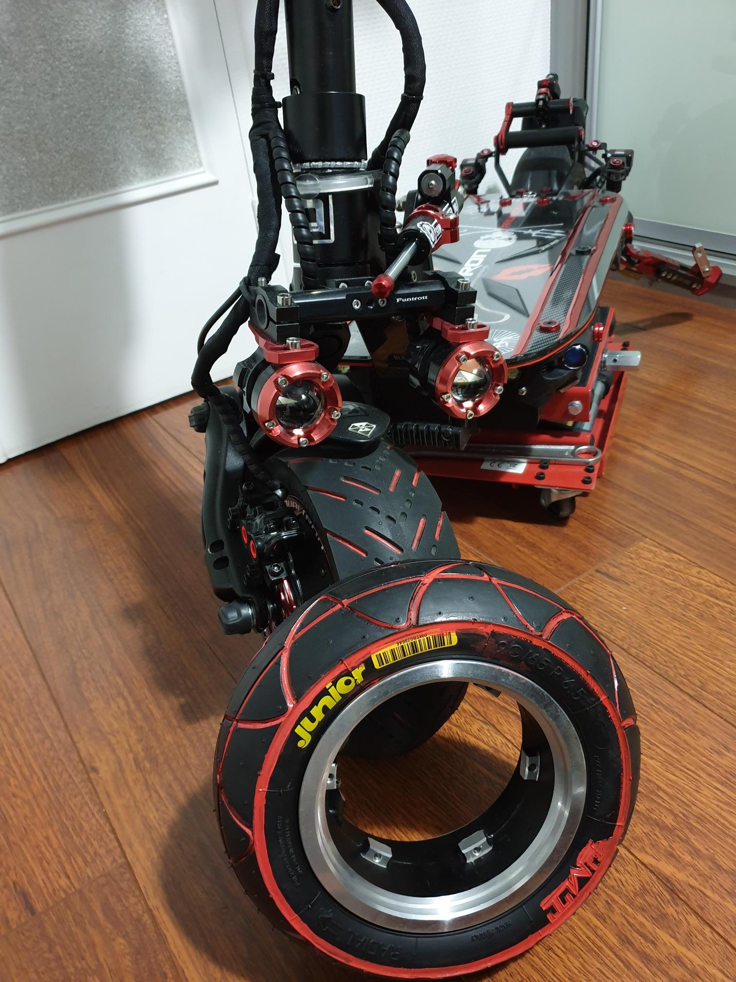

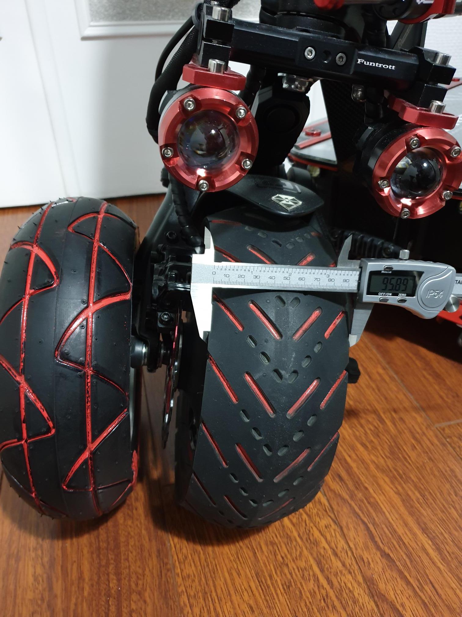

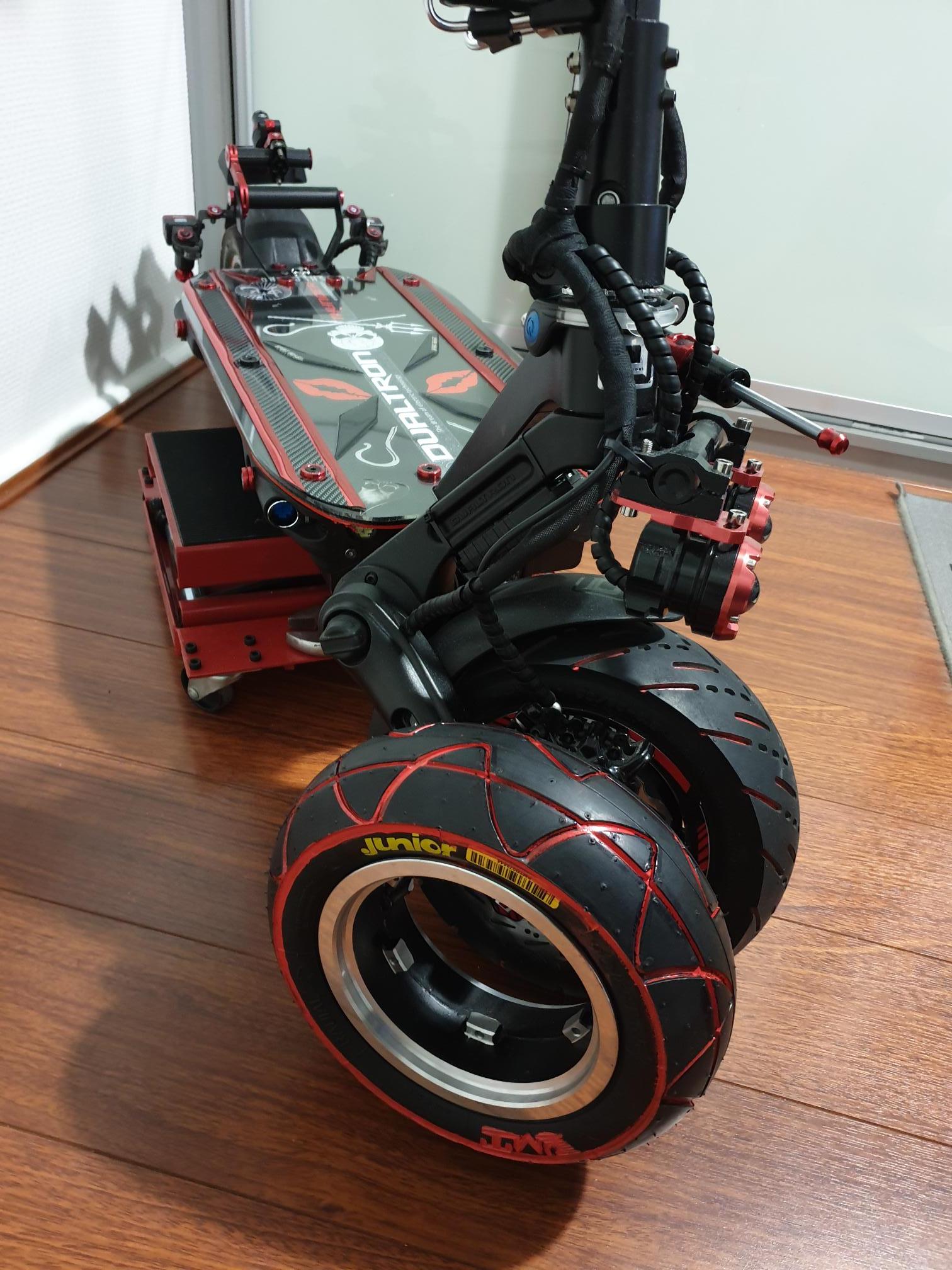

Exo Posté(e) le 28 novembre 2019 Partager Posté(e) le 28 novembre 2019 (modifié) Hello , j'ai donc enfin monté un PMT Junior sur jante pour de se faire une petite idée du look de celui ci ( pneu réputé pour avoir en Pocket Racing une grande précision directionnel ) Hauteur identique car bombage plus prononcé , Moins large que le pneu classique Thunder (c'est du 90 x 65R - 6.5 et non du 90 x 60 - 6.5 Pour le monter avec de bons démonte pneus motos cela se passe pas trop mal Pour le gonflage c'est une autre histoire les jantes thunder ne sont pas comme les ultras en deux parties, tant que vous avez pas ( coller ) la jante au pneu vous pouvez oublier un gonflage classique au compresseur Pour cela vous avez trois solutions les plus connus Comprimer le pneus avec une sangle à cliquet >> Méthode avec un produit en bombe inflammable de type nettoyant disques surtout ne pas faire en intérieure cela peut être <<Dangereux >> Le plus simple c'est le canon à air vous pouvez vous rendre dans un centre de montage pneus pour un coup de canon ( le junior petit mais costaud ) c'est plus de 10 bars pour le coller >> En conclusion visuel ce pneu peut être pas mal à l'avant en gardant un classique thunder à l'arrière ou une monte en 100 sur l'arrière (petit coté choper) Je sais pas encore si je vais le monter ces jours autant attendre l'usure du 1er , en attendant deux trois photos pour vous faire une idée du junior et par la suite un ressenti sur route Excusez moi pour l'excès de couleur , j'ai un vieux stock de rouge à lèvres de ma femme à écouler Modifié le 28 novembre 2019 par Exo 2 Citer Lien vers le commentaire https://www.espritroue.fr/topic/10854-pneu-thunder-sur-dt3/#findComment-218902 Partager sur d’autres sites More sharing options...
