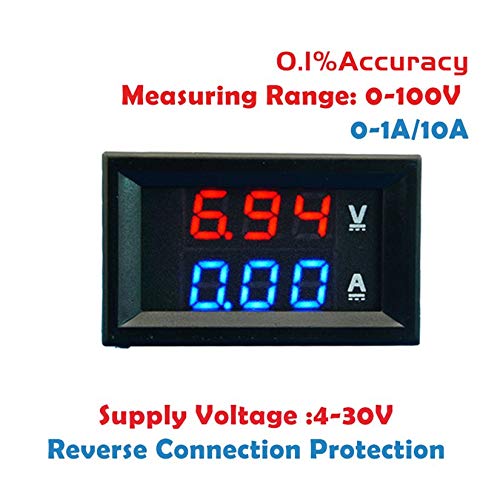

G.Rhum Posté(e) le 3 décembre 2019 Partager Posté(e) le 3 décembre 2019 (modifié) Il y a 10 heures, minch a dit : Un CD ou équivalent le permet simplement si c'est juste pour la mesure (et non pour la coupure) il y a ça: https://www.amazon.fr/Voltmètre-Numérique-Ampèremètre-Affichage-Multimètre/dp/B07PKPW8ST Modifié le 3 décembre 2019 par G.Rhum 2 Citer Lien vers le commentaire Partager sur d’autres sites More sharing options...

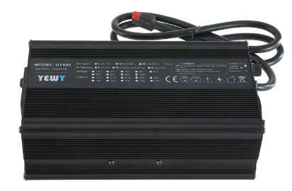

sbouju Posté(e) le 3 décembre 2019 Partager Posté(e) le 3 décembre 2019 (modifié) à coupler avec qqgh. un peu comme ça, p'têt...? https://www.alibaba.com/product-detail/UY600-Safety-marked-high-quality-lithium_60685727421.html Mais il ne faut tout de même pas écarter l'éventualité d'une réelle valeur ajoutée Suisse, avec la partie programmation de leur modèle, en plus de l'intégration d'un tel voltmètre au boitier alu... Modifié le 3 décembre 2019 par sbouju 1 Citer Lien vers le commentaire Partager sur d’autres sites More sharing options...

Fabrice10 Posté(e) le 4 décembre 2019 Partager Posté(e) le 4 décembre 2019 Il y a 20 heures, sbouju a dit : Etant un produit "made in Suisse", j'imagine assez volontiers que ça n'est peut-être qu'un remarquage d'un produit asiatique, non? C'est possible mais je suis convaincu que c'est le même et la même origine que celui d'euc Citer Lien vers le commentaire Partager sur d’autres sites More sharing options...
sbouju Posté(e) le 4 décembre 2019 Partager Posté(e) le 4 décembre 2019 (modifié) Il y a 3 heures, Fabrice10 a dit : C'est possible mais je suis convaincu que c'est le même et la même origine que celui d'euc ... et celui de 1radwerkstatt ou celui de Ur***3** (un tout petit poil plus cher...? )aussi, p'têt...? Cela ne nous dis pas qui est la poule et qui est l'oeuf, si tant est que la poule soit parmi ceux-là Modifié le 4 décembre 2019 par sbouju 1 Citer Lien vers le commentaire Partager sur d’autres sites More sharing options...

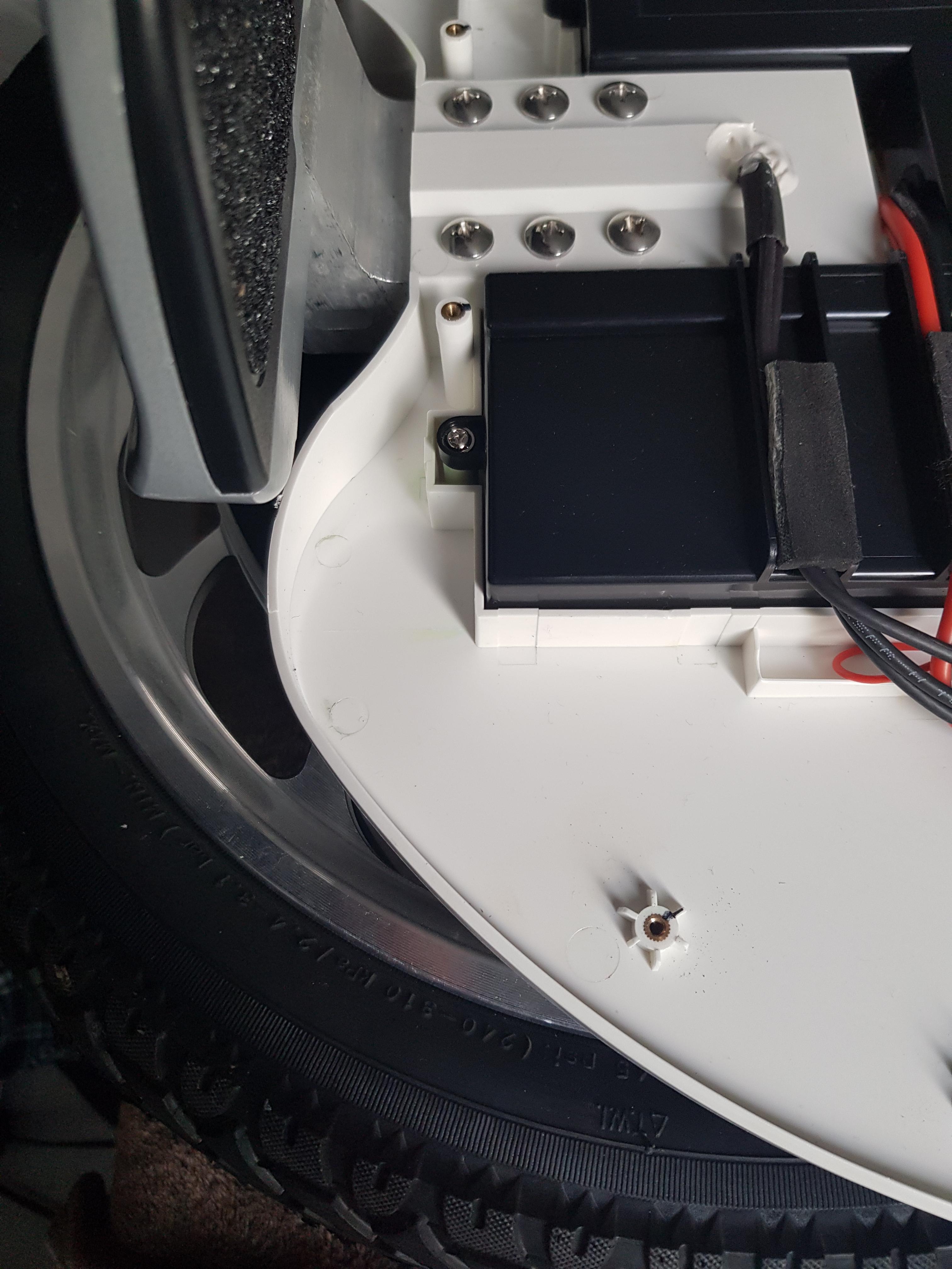

Wheelipe Posté(e) le 8 décembre 2019 Auteur Partager Posté(e) le 8 décembre 2019 Des actualisations: J'avais decidé de rendre la Ks18L à Green and Fashion , je l'ai emballé et j'était prêt à l'envoyer. Mais après une longue négotiation avec le vendeur qui ne voulait pas se responsabiliser des frais du transport on accordé qu'il allait m'envoyer un pack de batteries, parce que l'autre j'ai réussi à charger jusqu'à 100%. J'était plutôt satisfait de la solution sauf que j'ai noté des taches vertes au dessous du compartiment de la batterie ( de celle que marche bien et charge à 84 v) et sous le sac que j'ai utilisé pour emballer la roue. Vous savez me dire que problème peut signifier cela, vue qu'apparemment ces taches sont venus du coté de la batterie bonne? Merci Citer Lien vers le commentaire Partager sur d’autres sites More sharing options...
