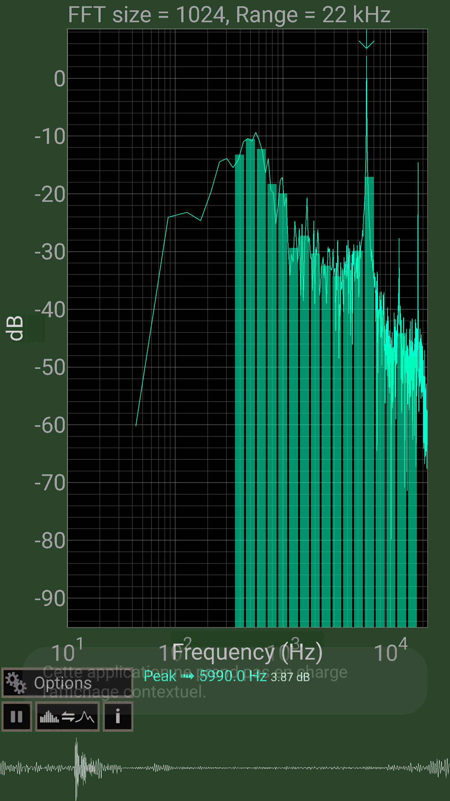

wozphil Posté(e) le 14 août 2016 Auteur Partager Posté(e) le 14 août 2016 Pour l'instant, j'ai du mal à croire qu'on puisse s'y habituer... On verra à l'utilisation... Ce qui est sûr, c'est qu'à l'analyseur de spectre, on voit nettement le pic à 5990Hz !!! Citer Lien vers le commentaire https://www.espritroue.fr/topic/1092-son-strident-sur-ks-16b/#findComment-17609 Partager sur d’autres sites More sharing options...

cris6550 Posté(e) le 14 août 2016 Partager Posté(e) le 14 août 2016 De là à aimer ce sifflement à 6khz....je n'irai pas jusque là...je le trouve" acceptable"....mais je regrette le silence de mon airwheel X8... Citer Lien vers le commentaire https://www.espritroue.fr/topic/1092-son-strident-sur-ks-16b/#findComment-17617 Partager sur d’autres sites More sharing options...
