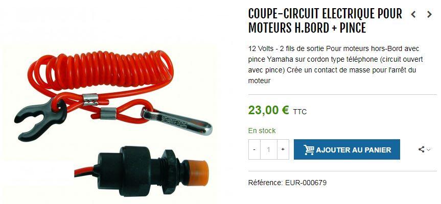

régis est un wheeler Posté(e) le 1 décembre 2019 Partager Posté(e) le 1 décembre 2019 bonjour quand pensez-vous de monter un coupe circuit sur une gyroroue ? en cas de chute Citer Lien vers le commentaire https://www.espritroue.fr/topic/10920-quand-pensez-vous/ Partager sur d’autres sites More sharing options...
régis est un wheeler Posté(e) le 1 décembre 2019 Auteur Partager Posté(e) le 1 décembre 2019 brancher sur le capteur de poignée Citer Lien vers le commentaire https://www.espritroue.fr/topic/10920-quand-pensez-vous/#findComment-219234 Partager sur d’autres sites More sharing options...
Mingyar Posté(e) le 1 décembre 2019 Partager Posté(e) le 1 décembre 2019 Quand pensé-je ? tout le temps ! Quant au coupe-circuit, qu'en pensé-je ? Et bien, quelle que soit la méthode, ça m'inspire plus de crainte qu'autre chose. je préfère prendre le risque (faible selon moi) de la roue qui m'échappe et continue sa vie sans moi que celui d'un coupe-circuit qui se déclencherait inopinément pendant que je roule. Jusqu'à présent, lors de toutes mes chutes, la roue s'est couchée, donc moteur coupé instantanément. Mais je sais que certains ont déjà relaté leur expérience de chute où la roue a continué tranquillement. Pour cette éventualité, je suis assuré 1 Citer Lien vers le commentaire https://www.espritroue.fr/topic/10920-quand-pensez-vous/#findComment-219235 Partager sur d’autres sites More sharing options...
sbouju Posté(e) le 1 décembre 2019 Partager Posté(e) le 1 décembre 2019 Il y a 2 heures, régis est un wheeler a dit : brancher sur le capteur de poignée Non, juste à la poignée, pour pouvoir peut-être l'utiliser comme un leash, mais pas plus! Citer Lien vers le commentaire https://www.espritroue.fr/topic/10920-quand-pensez-vous/#findComment-219240 Partager sur d’autres sites More sharing options...
papaCoursac Posté(e) le 2 décembre 2019 Partager Posté(e) le 2 décembre 2019 C'est trop dangereux, il faudrait la certitude absolue que le coupe circuit ne coupe jamais mal à propos, même un dixième de seconde sur une secousse, je n'y crois pas. Sur un petit bateau hors bord, il n'y a pas de danger en cas de coupure malencontreuse, sur la roue, c'est la gamelle assurée, absolument imprévisible, ce qui la rend encore plus dangereuse. Citer Lien vers le commentaire https://www.espritroue.fr/topic/10920-quand-pensez-vous/#findComment-219334 Partager sur d’autres sites More sharing options...
Techos78 Posté(e) le 2 décembre 2019 Partager Posté(e) le 2 décembre 2019 Contrairement à ce que son nom indique, cette dragonne ne coupe pas le circuit mais au contraire établit une liaison pour arrêter un moteur thermique. 2 Citer Lien vers le commentaire https://www.espritroue.fr/topic/10920-quand-pensez-vous/#findComment-219342 Partager sur d’autres sites More sharing options...
Minch Posté(e) le 2 décembre 2019 Partager Posté(e) le 2 décembre 2019 Tout ce qui peut reduire le MTBF est une mauvaise idée à gyroroue, tant qu'à faire, mieux vaut adopter un système simple tel que le leash, qui se contentera de coucher l'engin, dont le moteur coupera alors 2 Citer Lien vers le commentaire https://www.espritroue.fr/topic/10920-quand-pensez-vous/#findComment-219370 Partager sur d’autres sites More sharing options...
db77 Posté(e) le 3 décembre 2019 Partager Posté(e) le 3 décembre 2019 Il y a 16 heures, minch a dit : Tout ce qui peut reduire le MTBF est une mauvaise idée à gyroroue, tant qu'à faire, mieux vaut adopter un système simple tel que le leash, qui se contentera de coucher l'engin, dont le moteur coupera alors Tout à fait Citer Lien vers le commentaire https://www.espritroue.fr/topic/10920-quand-pensez-vous/#findComment-219447 Partager sur d’autres sites More sharing options...
Kokorun Posté(e) le 4 décembre 2019 Partager Posté(e) le 4 décembre 2019 Le 02/12/2019 à 22:09, minch a dit : Tout ce qui peut reduire le MTBF est une mauvaise idée à gyroroue, tant qu'à faire, mieux vaut adopter un système simple tel que le leash, qui se contentera de coucher l'engin, dont le moteur coupera alors Clairement. Avec un coupe circuit sur cable, sangle... Gamelle en vue. Citer Lien vers le commentaire https://www.espritroue.fr/topic/10920-quand-pensez-vous/#findComment-219614 Partager sur d’autres sites More sharing options...
Xetra Posté(e) le 4 décembre 2019 Partager Posté(e) le 4 décembre 2019 Le 01/12/2019 à 20:56, régis est un wheeler a dit : brancher sur le capteur de poignée La capteur de la poignée ne coupe que quand la roue est à l’arrêt. Donc aucun intérêt de couper si la roue n'est plus en mouvement. Je pense que le cas ou la roue continue sans le pilote est un problème de débutant, dans ce cas autant utiliser simplement une sangle de retenu durant l'apprentissage. Le plus gros risque sur nos roues c'est la coupure justement Citer Lien vers le commentaire https://www.espritroue.fr/topic/10920-quand-pensez-vous/#findComment-219659 Partager sur d’autres sites More sharing options...
