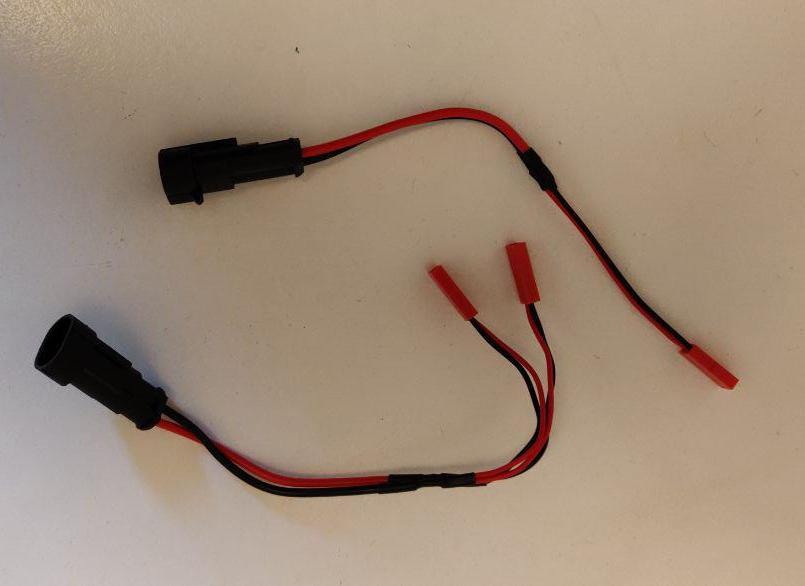

sbouju Posté(e) le 2 décembre 2019 Partager Posté(e) le 2 décembre 2019 il y a 22 minutes, Scrounch a dit : ... pour realiser les bons branchements pour pouvoir recharger la BE et pouvoir la brancher sur la prise de ma gt16. Perso, je ne voulais pas modifier du tout la connectique des 2 ensembles batterie de ma défunte (et regrettée) GT16, pour le cas où il devrait regagner un jour une place normale à l'intérieur d'une autre GT16. J'ai donc confectionné (ou acheté) quelques adaptateurs pour ça, avec la photo ci-dessous des deux qui m'ont servi en son temps à charger ces ensembles (avec le chargeur d'origine). Un simple, d'abord, qui me permettait de charger un seul bloc à la fois, puis enfin un double en "Y", que je laisse d'ailleurs actuellement à demeure avec les blocs, puisqu'il me sert à recharger les deux blocs en même temps. Citer Lien vers le commentaire Partager sur d’autres sites More sharing options...

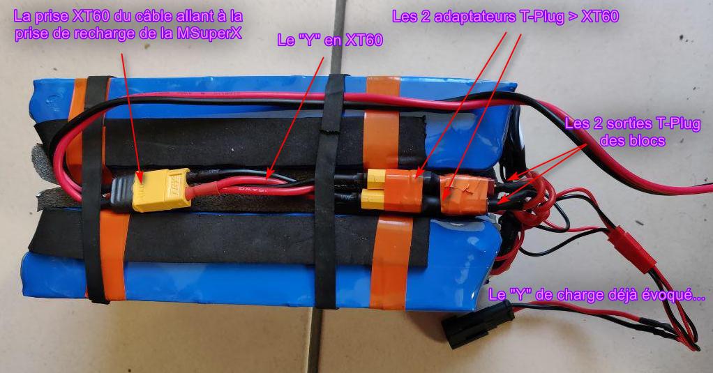

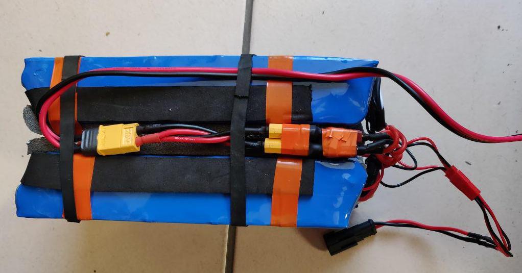

sbouju Posté(e) le 2 décembre 2019 Partager Posté(e) le 2 décembre 2019 (modifié) Pour le câblage puissance, toujours pour ne rien changer au câblage d'origine mais aussi parce qu'il me restait un adaptateur "Y" en XT60 inutilisé, j'ai alors utilisé 2 convertisseurs T-Plug > XT60, en amont de ce "Y", raccordés aux 2 blocs de batteries. Modifié le 2 décembre 2019 par sbouju Citer Lien vers le commentaire Partager sur d’autres sites More sharing options...
Scrounch Posté(e) le 2 décembre 2019 Auteur Partager Posté(e) le 2 décembre 2019 @sbouju,ce sont les prises xt60 que tu branches à la prise exterieur de la roue? Citer Lien vers le commentaire Partager sur d’autres sites More sharing options...
sbouju Posté(e) le 2 décembre 2019 Partager Posté(e) le 2 décembre 2019 il y a 7 minutes, Scrounch a dit : @sbouju,ce sont les prises xt60 que tu branches à la prise exterieur de la roue? Non, pas touché à la roue, et le câble de jonction en XT60 côté BE est donc en GX16-4 côté roue, pour moi... Citer Lien vers le commentaire Partager sur d’autres sites More sharing options...

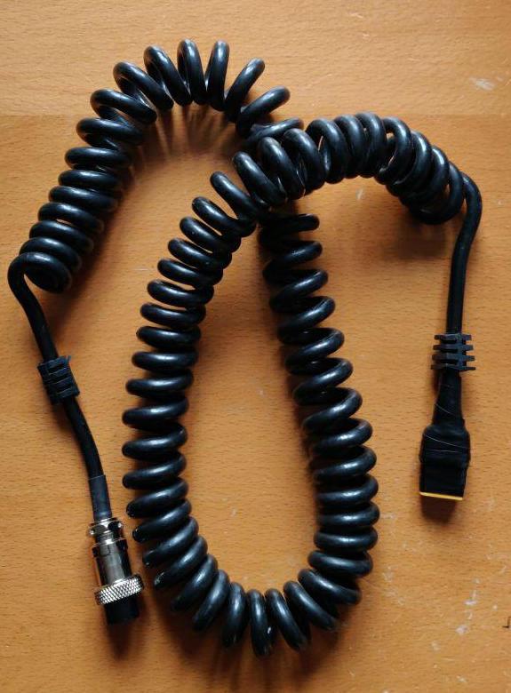

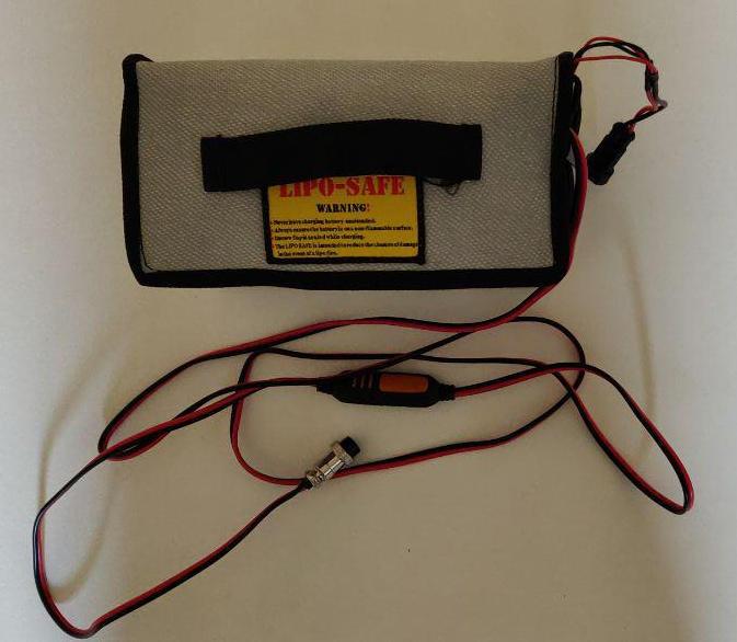

sbouju Posté(e) le 2 décembre 2019 Partager Posté(e) le 2 décembre 2019 (modifié) Mes deux blocs de batteries de GT16 prêts à l'emploi, à l'intérieur de ce sac dont les dimensions vont pile-poil: https://www.amazon.fr/gp/product/B07BB2WKNT/ref=ppx_yo_dt_b_asin_title_o01_s00?ie=UTF8&psc=1 Le câble de puissance allant de la BE à la roue est fait à partir d'une rallonge de chargeur de batterie voiture CTEK (j'avais envie de ces connecteurs de puissance étanche, mais propriétaires...), que j'ai coupé en deux morceaux inégaux puis équipé d'une XT60 côté BE (partie longue) et d'une GX16-4 côté roue (partie courte), de façon à pouvoir débrancher la BE très facilement en cas de besoin en cours de route, par exemple, et aussi d'y intercaler un (genre de) ChargeDoctor, avec une second rallonge identique, ce qui me permet alors, tout en roulant dans diverses situations, de bien voir les ampères qui passent entre la BE et la roue, en particulier... Alternativement, je me suis également câblé un cordon d'alimentation direct BE->roue extensible, ceci à partir d'une vieille rallonge secteur étirable à 2 conducteurs. Modifié le 2 décembre 2019 par sbouju Citer Lien vers le commentaire Partager sur d’autres sites More sharing options...
