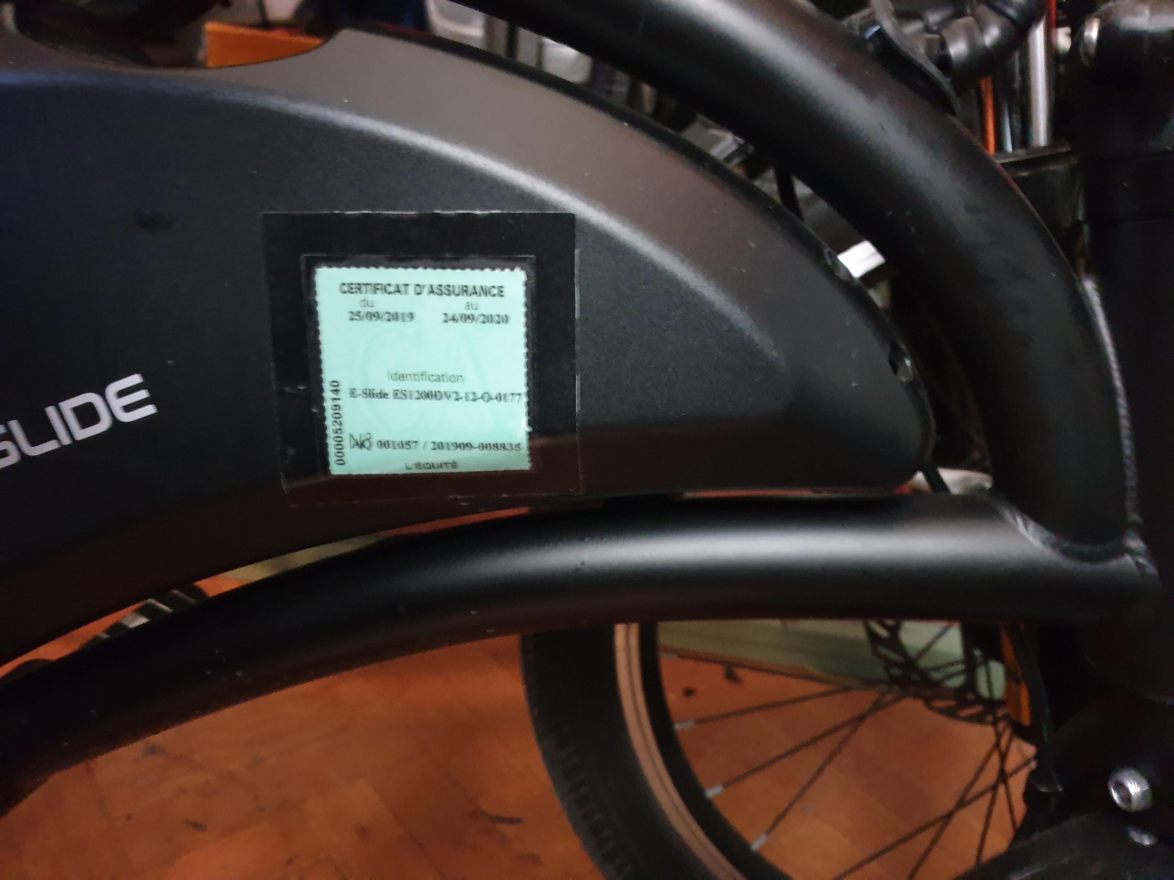

sevy13 Posté(e) le 4 décembre 2019 Auteur Partager Posté(e) le 4 décembre 2019 il y a 39 minutes, AdemJS a dit : Pardon ? Quelqu'un a bien demandé comment classer ce véhicule : je ne vois pas où est le problème... Bonjour à tous pas de probleme assurance L'EQUITé E-scooter/draisienne Histoire sans parole..... Citer Lien vers le commentaire Partager sur d’autres sites More sharing options...
