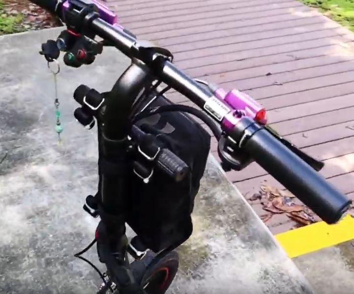

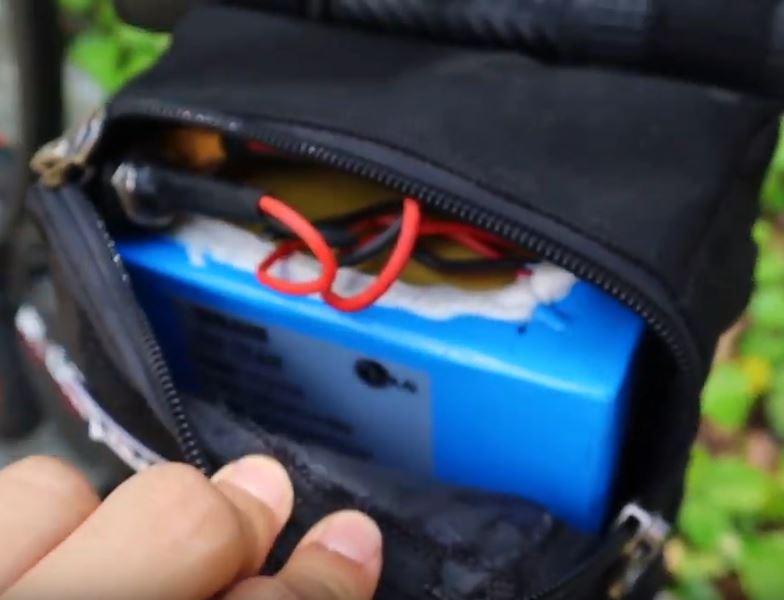

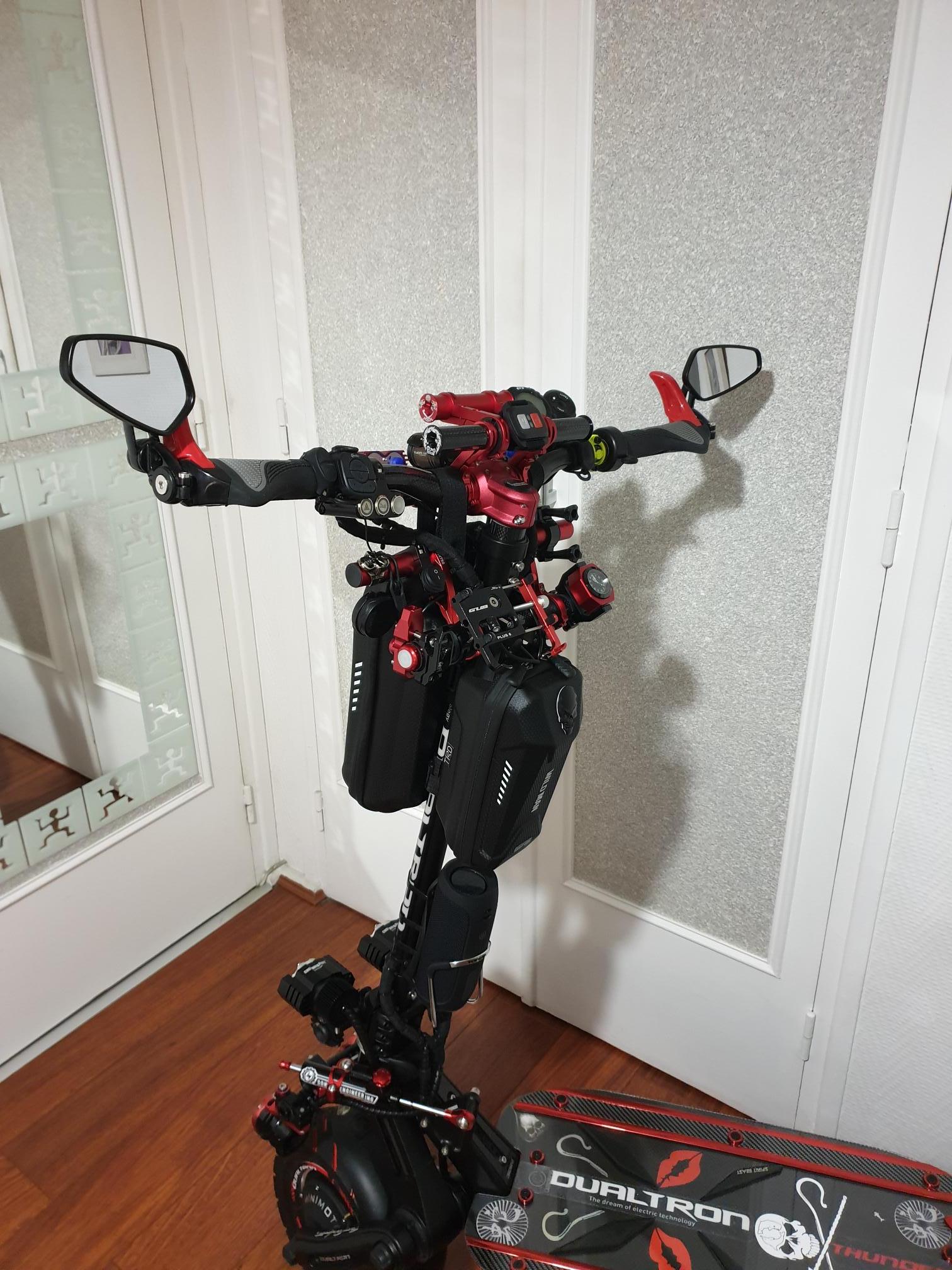

Techos78 Posté(e) le 15 décembre 2019 Partager Posté(e) le 15 décembre 2019 Pour recoller au sujet initial (gadgets/confort), une astuce intéressante : une barre transversale pour accrocher un "sac-à-ventre" : Qui, dans ce cas, abrite une grosse batterie. Citer Lien vers le commentaire Partager sur d’autres sites More sharing options...
Exo Posté(e) le 15 décembre 2019 Partager Posté(e) le 15 décembre 2019 Oui super pratique ! Moi je suis un peu plus généreux avec deux sacs et trois bars , le premier sac pour batteries annexes le deuxième au cas ou je croise des champignons en sous bois et le reste pour mon futur Paris Dakar Citer Lien vers le commentaire Partager sur d’autres sites More sharing options...
Ebikeadventure Posté(e) le 15 décembre 2019 Partager Posté(e) le 15 décembre 2019 (modifié) Commandé la même (3l) pour ma future Macury (en plus de celle offerte) ☺️ Modifié le 15 décembre 2019 par Ebikeadventure Citer Lien vers le commentaire Partager sur d’autres sites More sharing options...

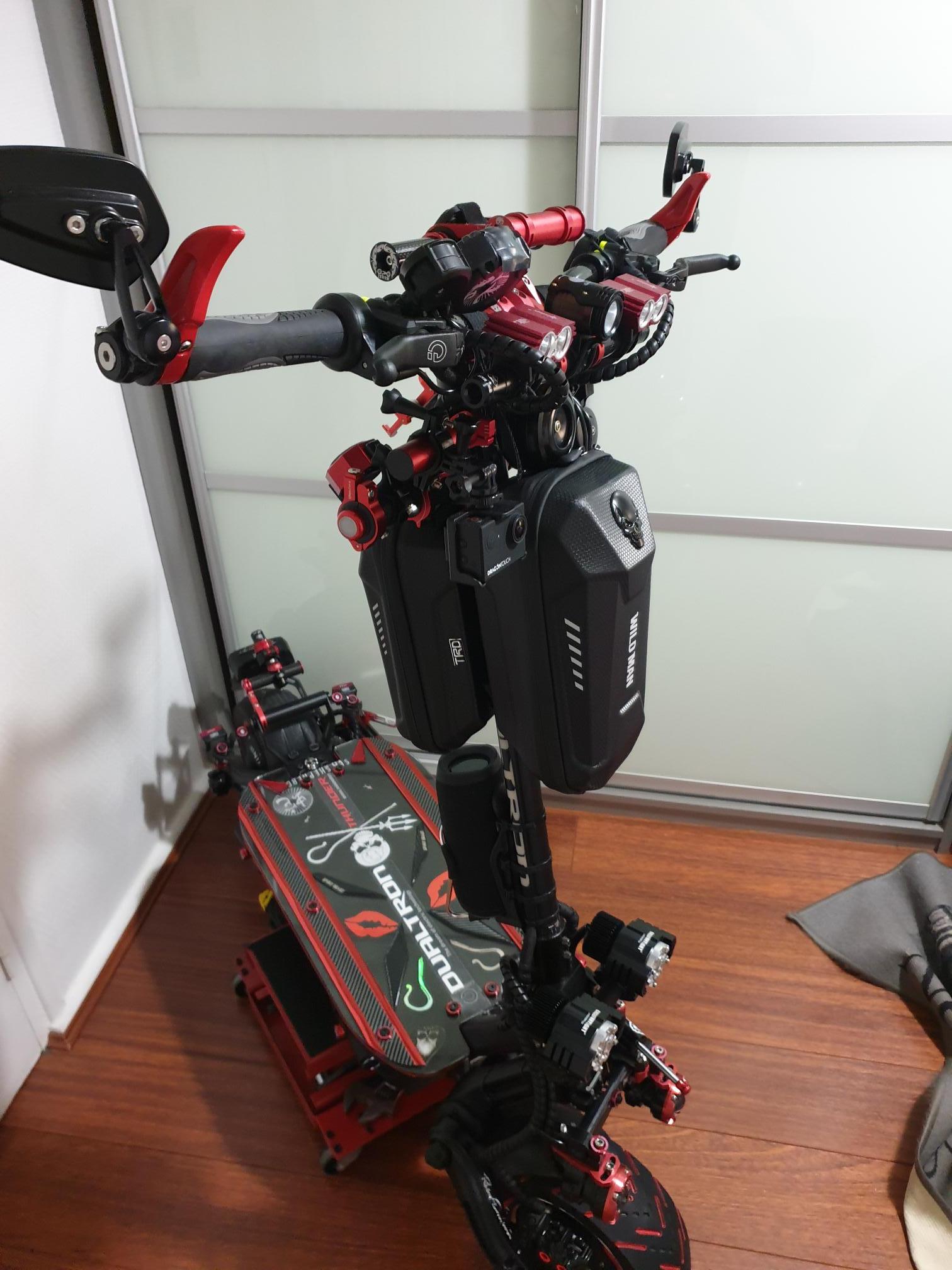

Techos78 Posté(e) le 15 décembre 2019 Partager Posté(e) le 15 décembre 2019 Bien, je vois que tu as quand même laissé la place pour poser les mains. Et ta dernière photo montre bien ce à quoi on ne pense pas immédiatement : le/les rétro(s). En trott ou en roue, quand on regarde derrière le bassin pivote un peu, ça aide. Vissé sur une selle c'est moins facile, sans parler que c'est préjudiciable à la stabilité et pas très pratique. Pour nos engins lents (surtout depuis que l'administration s'est réveillée), le rétro gauche est quasi indispensable... 2 Citer Lien vers le commentaire Partager sur d’autres sites More sharing options...
Exo Posté(e) le 15 décembre 2019 Partager Posté(e) le 15 décembre 2019 (modifié) l'installation d'une dashcam est prévu d'ici peu j'attends un module les avantages de ce système en plus des classiques rétroviseurs même si cela prête à sourie sur une trot sont de filmer en boucle ce qui se passe devant à un angle de 140 degré dès que vous vous mettez le véhicule en marche Et de sauvegarder la séquence automatiquement en cas de chocs ou sinistres ( j'utilise depuis longtemps ce système sur moto, preuve formelle en cas de litige) Coupler à une caméra rétroviseur arrière 140 degré sur le même écran LCD au guidon (discret et sécurisant ) plus besoins de tourner la tête afin de constater que les fdo sont sympathiquement en train de vous suivre de trop près ou tout autres véhicules Modifié le 15 décembre 2019 par Exo Citer Lien vers le commentaire Partager sur d’autres sites More sharing options...

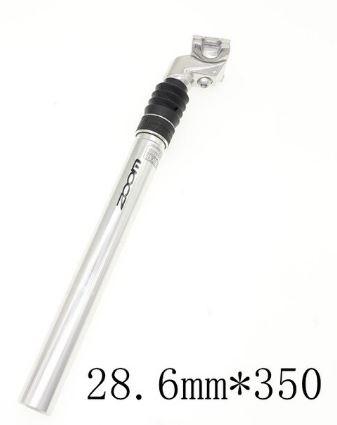

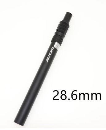

Techos78 Posté(e) le 20 décembre 2019 Partager Posté(e) le 20 décembre 2019 Il y a un élément de confort qui me semble souhaitable, c'est la tige de selle suspendue. Il y a une foultitude de tiges qui sont plus chères que la draisienne... Je commence mon enquête par une mauvaise surprise, la tige DYU a un diamètre rare de 28,6mm alors qu'on trouve surtout des 27,2mm moyennant un réducteur. Encore une fois, Ali apporte des solutions à des tarifs raisonnables (<25€), en diamètre 28,6 mm natif et 350 mm de long, avec l'extrémité cylindrique ou à pinces exemple au hasard : Aliexpress Le débattement est de 40mm, c'est un système à ressort, précharge réglable. Cela peut aller dans un DYU-plus (la tige d'origine fait 300mm.) La selle d'origine est serrée par collier, mais il est probablement plus prudent de choisir le système à double pince, qui permet un grand choix et aussi le réglage de recul. Mais zut, ça fait changer de selle, sachant que celle d'origine n'est pas hyper confortable, un peu de gel au bon endroit et ça ira tout de suite mieux... Citer Lien vers le commentaire Partager sur d’autres sites More sharing options...
Ebikeadventure Posté(e) le 20 décembre 2019 Partager Posté(e) le 20 décembre 2019 (modifié) J'ai la même sur un VAE 20 pouces tout suspendu, je confirme, efficace pour le prix.? Modifié le 20 décembre 2019 par Ebikeadventure Citer Lien vers le commentaire Partager sur d’autres sites More sharing options...
sevy13 Posté(e) le 26 décembre 2019 Auteur Partager Posté(e) le 26 décembre 2019 Le 20/12/2019 à 18:18, Ebikeadventure a dit : J'ai la même sur un VAE 20 pouces tout suspendu, je confirme, efficace pour le prix.? j'ai aussi la même achetée chez cyclo.com c'est tres efficace:; (vae 20 pouces) Citer Lien vers le commentaire Partager sur d’autres sites More sharing options...
