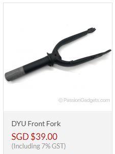

je viens de mesurer l'entre axe de la fourche arriere  130 mm
celui de la fourche avant 100 mm
alors   dans cette vidéo du dyu avec deux moteurs  soit c'est un fake soit la fourche a été changée  , pas question de l'élargir à cause du frein  ..... il faut gagner 3 cm et garder le//avec l'etrier ....tres difficile à mon avis ,ou alors il existe une fourche qui va bien

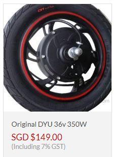

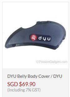

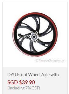

Certains sites chinois vendent des pièces, mais vraiment pas détaillées, et il mélangent 12" , 14" , rien de clair. Par exemple :
DYU-fourche1.JPG.44b82439007df555a753cb774c533667.JPGDYU-fourche2.JPG.a956e2045853e6b1a978f189f8a1b320.JPGDYU-roue-avant.JPG.d555617e4b66b5bc2aca47265bfaa0b3.JPGDYU-roue-moteur.JPG.3f440aa2c02bce0e035d5c4504466e21.JPGDYU-cover.JPG.ec7226ffdd83fde9405330fb41fc06f9.JPG
Pour la largeur, il faut peut-être un moteur sans le pas de vis pour la roue-libre+pignon. A la limite, il faut le couper... en vérifiant si le pneu est centré dans la fourche.

Non, ce n'est pas Ali, c'est (tout à fais par hasard) le site https://www.passiongadgets.com/dyu/
Euh, 69$ une fourche télescopique, on peut le comprendre si elle est de bonne qualité....
il y a 1 minute, Techos78 a dit :
ok merci pour le lien ,si tu trouve une fourche avant avec 130mm d'ouverture fais moi signe
