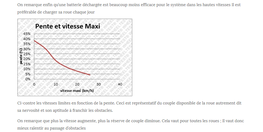

Jb75 Posté(e) le 25 mars 2016 Partager Posté(e) le 25 mars 2016 Une courbe super intéressante. Elle montre que plus on va vite mois le couple disponible pour franchir les petits obstacles est important. 1 Lien vers le commentaire Partager sur d’autres sites More sharing options...
Denkam Posté(e) le 25 mars 2016 Partager Posté(e) le 25 mars 2016 J'ai été moyen en physique, mais l'inertie de la roue a haute vitesse n'aide t il pas la roue à mieux passer l'obstacle ? Lien vers le commentaire Partager sur d’autres sites More sharing options...
Jb75 Posté(e) le 25 mars 2016 Partager Posté(e) le 25 mars 2016 non c'est surtout le diamètre de la roue qui joue. Le couple étant la force*diamètre Lien vers le commentaire Partager sur d’autres sites More sharing options...

HIPPO Posté(e) le 25 mars 2016 Partager Posté(e) le 25 mars 2016 Il y a 3 heures, Denkam a dit : J'ai été moyen en physique, mais l'inertie de la roue a haute vitesse n'aide t il pas la roue à mieux passer l'obstacle ? Tu as raison, plus tu vas vite, plus ton inertie t'aidera à passer l'obstacle mais tu feras un saut plus ou moins haut qui risque de te déséquilibrer. Il y a 3 heures, Jb75 a dit : non c'est surtout le diamètre de la roue qui joue. Le couple étant la force*diamètre Tu as aussi raison, plus le diamètre sera grand plus l'obstacle sera facile à passer quelle que soit la vitesse. Avec une roue plus petite, il faut en effet un couple plus élevé pour passer l'obstacle. Lien vers le commentaire Partager sur d’autres sites More sharing options...
