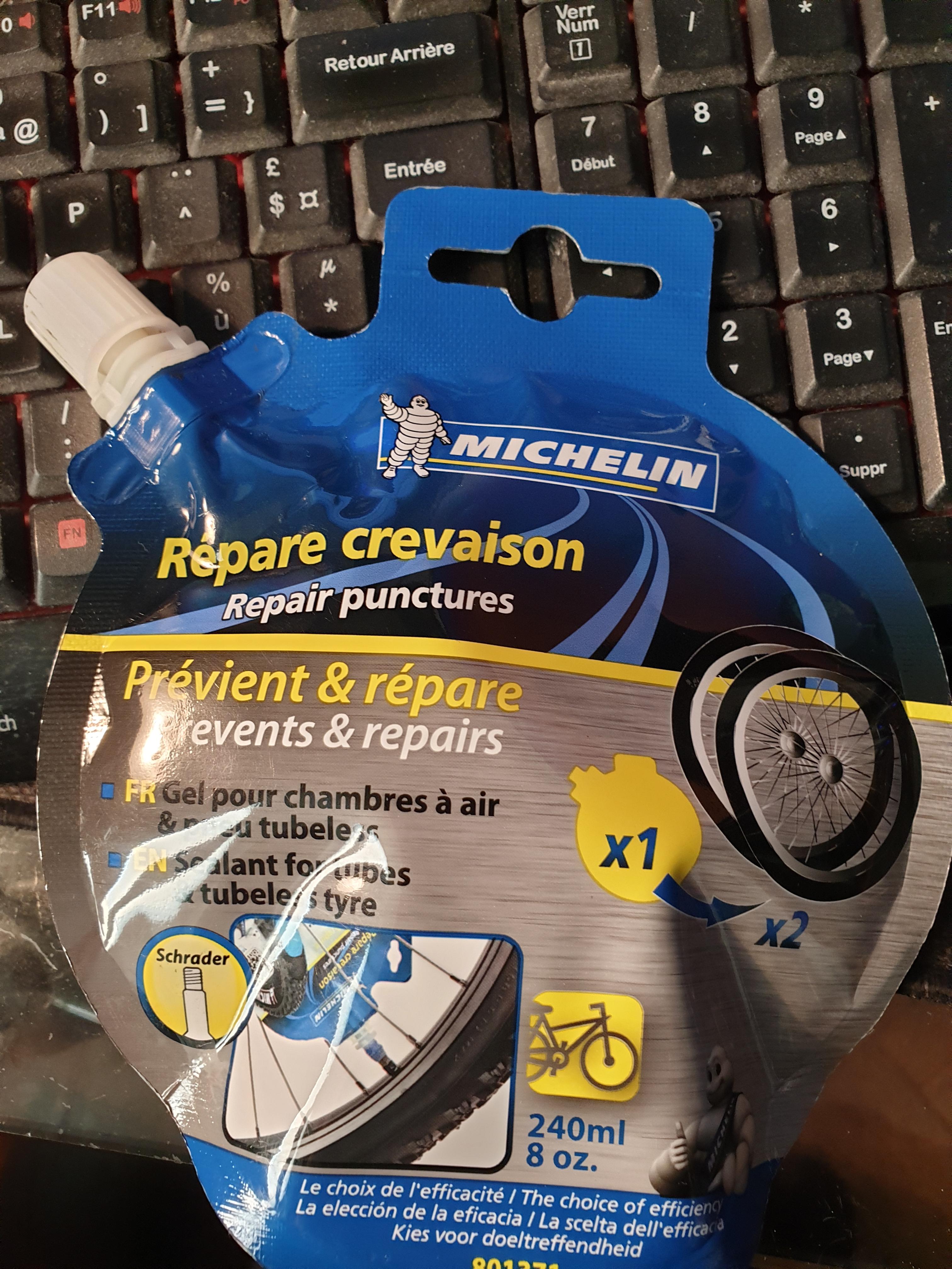

sevy13 Posté(e) le 12 décembre 2019 Partager Posté(e) le 12 décembre 2019 @Elias84stanor t'a répondu sur tout les point et j'ai pas mieux .sauf pour les chambre àair ou tupeux mettre du slime Michelin il faut démonter la valve et mettre la valeur d'une petite seringue chez amazon ou decathlon c'est efficase pour les chambres poreuses pour ta batterie tu peux mettre une 36v 12ah et tu vas gagner en puissance 1 Citer Lien vers le commentaire Partager sur d’autres sites More sharing options...
