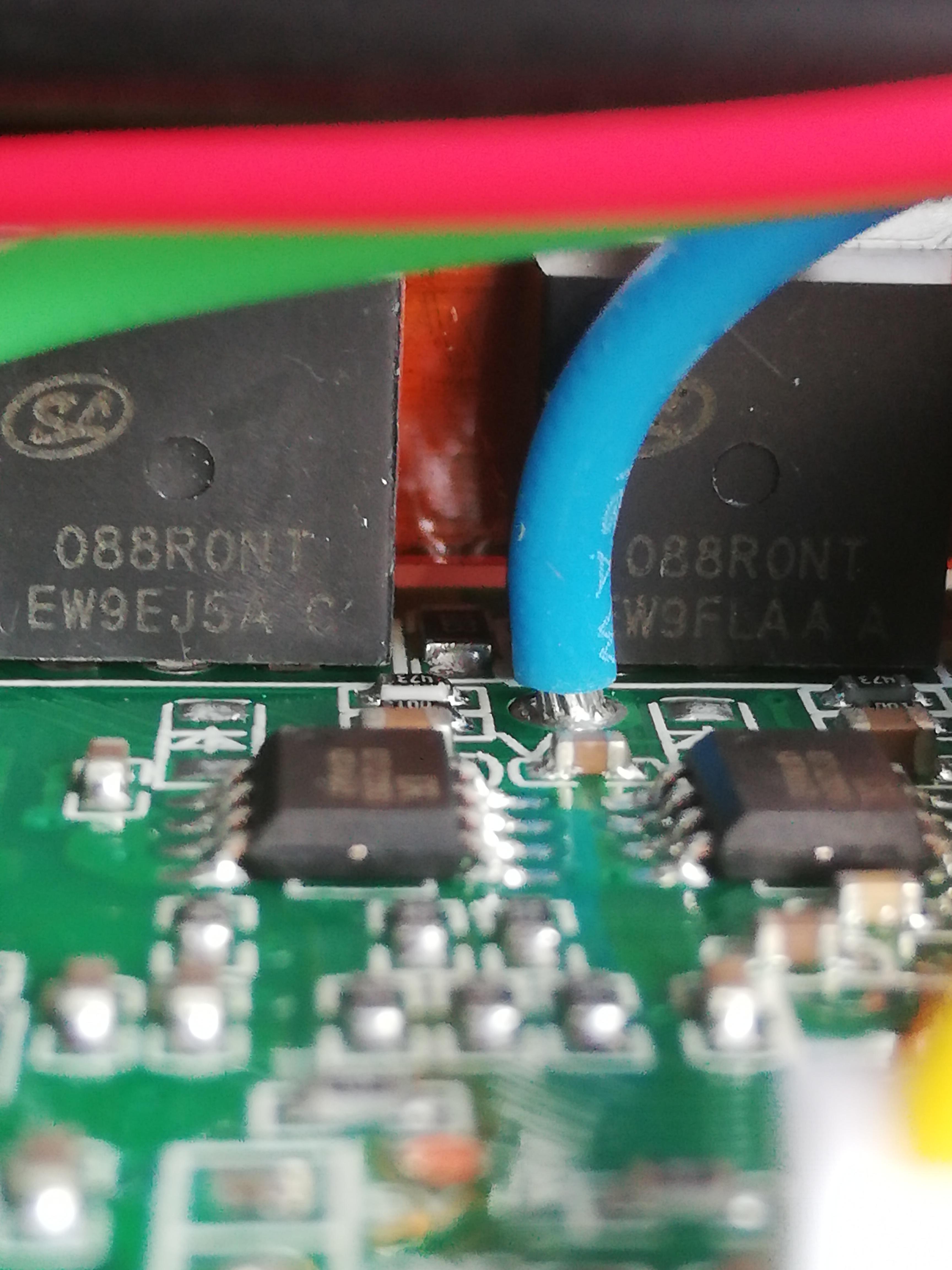

Moovway Posté(e) le 4 février 2020 Partager Posté(e) le 4 février 2020 Merci Techos78, en fait oui je suis d'attaque j'ai apparemment 4 mosfets de défectueux en suivant tuto à Tchang qui fait un travail formidable. Donc j'en ai dessouder un réf : 088RONT EW9EJ5A C mais je ne trouve ce modèle nulle part donc recherche également un contrôleur Yfs-b8 pareil à part sur ce site n'existe nulle part merci. Cordialement Citer Lien vers le commentaire https://www.espritroue.fr/topic/11001-moovway-b20/page/2/#findComment-228411 Partager sur d’autres sites More sharing options...
crockmi le spartiate Posté(e) le 4 février 2020 Partager Posté(e) le 4 février 2020 tu peux pttre tenter d'autre fets, a la place , remplacer les 6 du coup (irfb3077 par exemple 75V 120A) Citer Lien vers le commentaire https://www.espritroue.fr/topic/11001-moovway-b20/page/2/#findComment-228413 Partager sur d’autres sites More sharing options...
Moovway Posté(e) le 4 février 2020 Partager Posté(e) le 4 février 2020 Bonjour, merci crockmi je vais attendre d'avoir d'autres solutions parce que concernant la puissance des mosfets je ne suis sûr de rien, je voudrais pas empiré le problème. Citer Lien vers le commentaire https://www.espritroue.fr/topic/11001-moovway-b20/page/2/#findComment-228472 Partager sur d’autres sites More sharing options...
Techos78 Posté(e) le 6 février 2020 Partager Posté(e) le 6 février 2020 Non, pas trouvé non plus. La solution de @crockmi le spartiate est valide, aucun problème de puissance, 3,3 milliOhm est bon, la tension Gate +/- 20V est classique. L'éventuel problème c'est que ce mosfet soit "trop bon", c'est à dire qu'il ait une valeur de capa de Gate un peu élevé ce qui peut poser problème aux étages de commande... L' IRFB3077 a une capa d'entrée de 9,4 nF, c'est beaucoup... Je serais presque tenté par un mosfet moins performant, par exemple le IRF1010E Ron 12 mOhm 60V 84A avec une capa d'entrée de 3,2nF ça pourrait aller. (et il est 2 fois moins cher). Citer Lien vers le commentaire https://www.espritroue.fr/topic/11001-moovway-b20/page/2/#findComment-228839 Partager sur d’autres sites More sharing options...

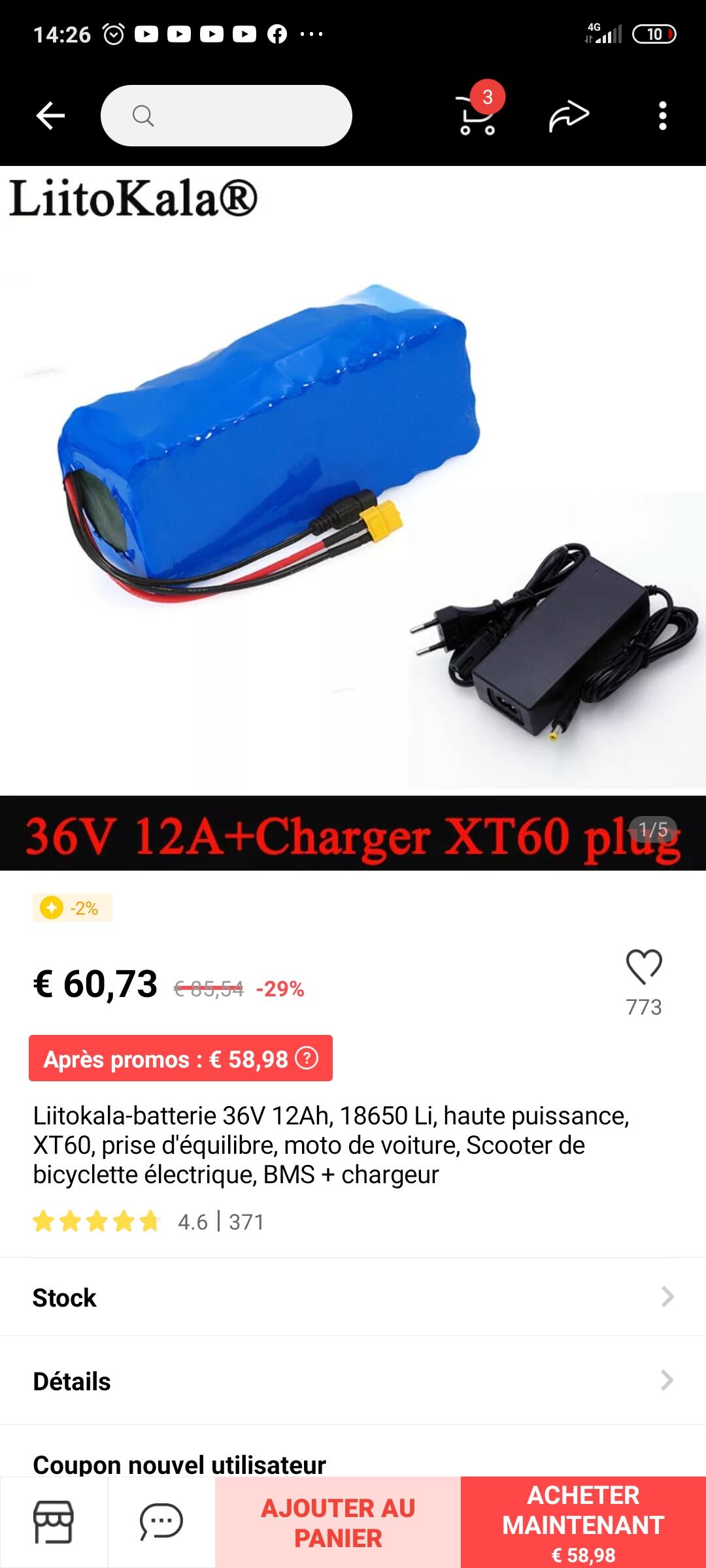

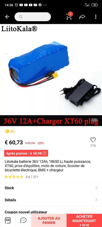

Brox976 Posté(e) le 4 octobre 2020 Partager Posté(e) le 4 octobre 2020 (modifié) Le 29/09/2020 à 15:36, crockmi le spartiate a dit : il n'y a rien de plus simple, pas besoin de tuto sinon a faire par quelqu'un d'autre pour éviter les ennuis! branchement en parallèle, avec obligatoirement une batterie de même voltage, tu fabriques un T avec un XT30 male et un XT30 femelle, surtout ne pas croiser les poles (+avec +), tu intègres de la même façon les fils pour l’alimentation (en parallèle) Bonjour à tous je voudrais changer ma batterie d'origine de ma moovway b20 par celle ci : https://app.alibaba.com/dynamiclink?touchId=62234506202&type=product&schema=enalibaba%3A%2F%2Fdetail%3Fid%3D62234506202%26ck%3Dshare_detail&ck=share_detail&shareScene=buyer ou par celle qui est en pièce jointe. Je voudrais savoir si ces deux batteries seront compatible avec ma moovway b20. Modifié le 4 octobre 2020 par Brox976 Citer Lien vers le commentaire https://www.espritroue.fr/topic/11001-moovway-b20/page/2/#findComment-267844 Partager sur d’autres sites More sharing options...
crockmi le spartiate Posté(e) le 4 octobre 2020 Partager Posté(e) le 4 octobre 2020 mesures l'espace disponible dans ton boitier, si il y a la place, le liitokala sera parfait, juste le connecteur de charge à changer Citer Lien vers le commentaire https://www.espritroue.fr/topic/11001-moovway-b20/page/2/#findComment-267948 Partager sur d’autres sites More sharing options...

Air-One Posté(e) le 26 janvier 2021 Partager Posté(e) le 26 janvier 2021 Le 04/02/2020 à 01:05, Moovway a dit : Merci Techos78, en fait oui je suis d'attaque j'ai apparemment 4 mosfets de défectueux en suivant tuto à Tchang qui fait un travail formidable. Donc j'en ai dessouder un réf : 088RONT EW9EJ5A C mais je ne trouve ce modèle nulle part donc recherche également un contrôleur Yfs-b8 pareil à part sur ce site n'existe nulle part merci. Cordialement Bonjour, J'ai un contrôleur YFS-M1 avec les mêmes transistors, ce sont des SVT088R0NT. https://datasheet.lcsc.com/szlcsc/2006151336_Hangzhou-Silan-Microelectronics-SVT088R0NT_C601612.pdf D'après le site https://alltransistors.com/mosfet/crsearch.php, je peux les remplacer des IRFB3307Z y'a aussi d'autres références mais les IRF c'est bien connu. Je vais en commander et je vous tiendrais au courant si cela fonctionne En espérant que cela puisse aider Citer Lien vers le commentaire https://www.espritroue.fr/topic/11001-moovway-b20/page/2/#findComment-282661 Partager sur d’autres sites More sharing options...
