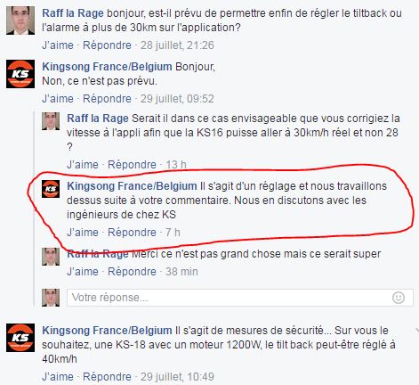

raff01 Posté(e) le 12 août 2016 Partager Posté(e) le 12 août 2016 concernant la vitesse, peut être aura-t-on un peu mieux à la prochaine MAJ ?... Regardez : Citer Lien vers le commentaire https://www.espritroue.fr/topic/1102-ks16b-firmware-121-vos-retours-dexp%C3%A9rience/page/3/#findComment-17422 Partager sur d’autres sites More sharing options...
