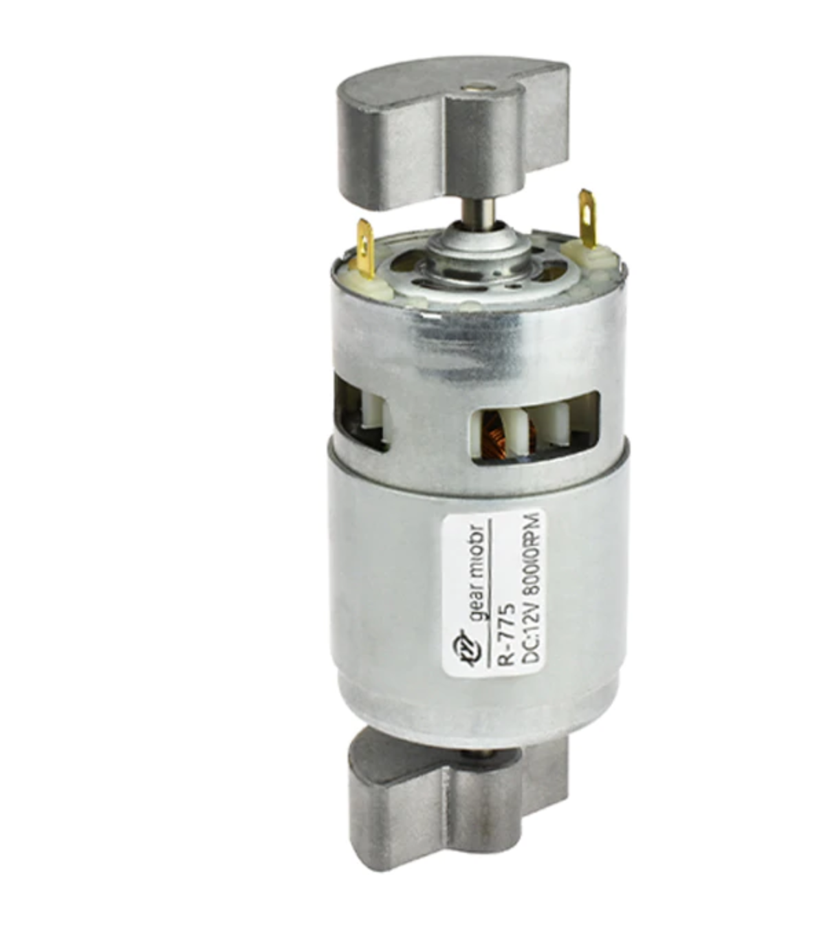

westindiis Posté(e) le 13 décembre 2019 Partager Posté(e) le 13 décembre 2019 (modifié) hello même problématique surtout en hiver avec les oreilles couvertes , je compte mettre un vibreur plutôt ! Avec un support imprimé en 3D : Modifié le 13 décembre 2019 par westindiis Citer Lien vers le commentaire https://www.espritroue.fr/topic/11029-buzzer-bip-gotway/#findComment-220672 Partager sur d’autres sites More sharing options...
Tank Posté(e) le 13 décembre 2019 Auteur Partager Posté(e) le 13 décembre 2019 il y a 1 minute, westindiis a dit : hello même problématique surtout en hiver avec les oreilles couvertes , je compte mettre un vibreur plutôt ! J'y ai pensé mais je doute de sont efficacité car on subit déjà pas mal de vibration. Ou alors il vas falloir qu'il vibre vraiment beaucoup. Perso j'ai mis une vibration sur le téléphone quand je dépasse les 45km/h et si je met pas la mains sur la poche ou est le téléphone quand il vibre, je le sent pas malgré qui soit proche de mon service 3 pièces @LFboard à peut être une idée prometteuse en passant sur des bipper de 150db alimenté en 12V via un relais déclanché par le 5V du buzzer d'origine. 1 Citer Lien vers le commentaire https://www.espritroue.fr/topic/11029-buzzer-bip-gotway/#findComment-220673 Partager sur d’autres sites More sharing options...
westindiis Posté(e) le 13 décembre 2019 Partager Posté(e) le 13 décembre 2019 il y a 30 minutes, Tank a dit : J'y ai pensé mais je doute de sont efficacité car on subit déjà pas mal de vibration. Ou alors il vas falloir qu'il vibre vraiment beaucoup. Perso j'ai mis une vibration sur le téléphone quand je dépasse les 45km/h et si je met pas la mains sur la poche ou est le téléphone quand il vibre, je le sent pas malgré qui soit proche de mon service 3 pièces @LFboard à peut être une idée prometteuse en passant sur des bipper de 150db alimenté en 12V via un relais déclanché par le 5V du buzzer d'origine. Il est pas mal costaud , le balourd double.déja sur un portable c'est minuscule tu sens bien ! Citer Lien vers le commentaire https://www.espritroue.fr/topic/11029-buzzer-bip-gotway/#findComment-220677 Partager sur d’autres sites More sharing options...
Tank Posté(e) le 13 décembre 2019 Auteur Partager Posté(e) le 13 décembre 2019 Ok a creuser c’est peut être une solution viable est discrete. Mais comment gérer le code type morse des Gotway ou il peut y avoir plusieurs ou 1 bip/s. J’ai du mal a imaginer un vibreur aussi reactif. Citer Lien vers le commentaire https://www.espritroue.fr/topic/11029-buzzer-bip-gotway/#findComment-220678 Partager sur d’autres sites More sharing options...

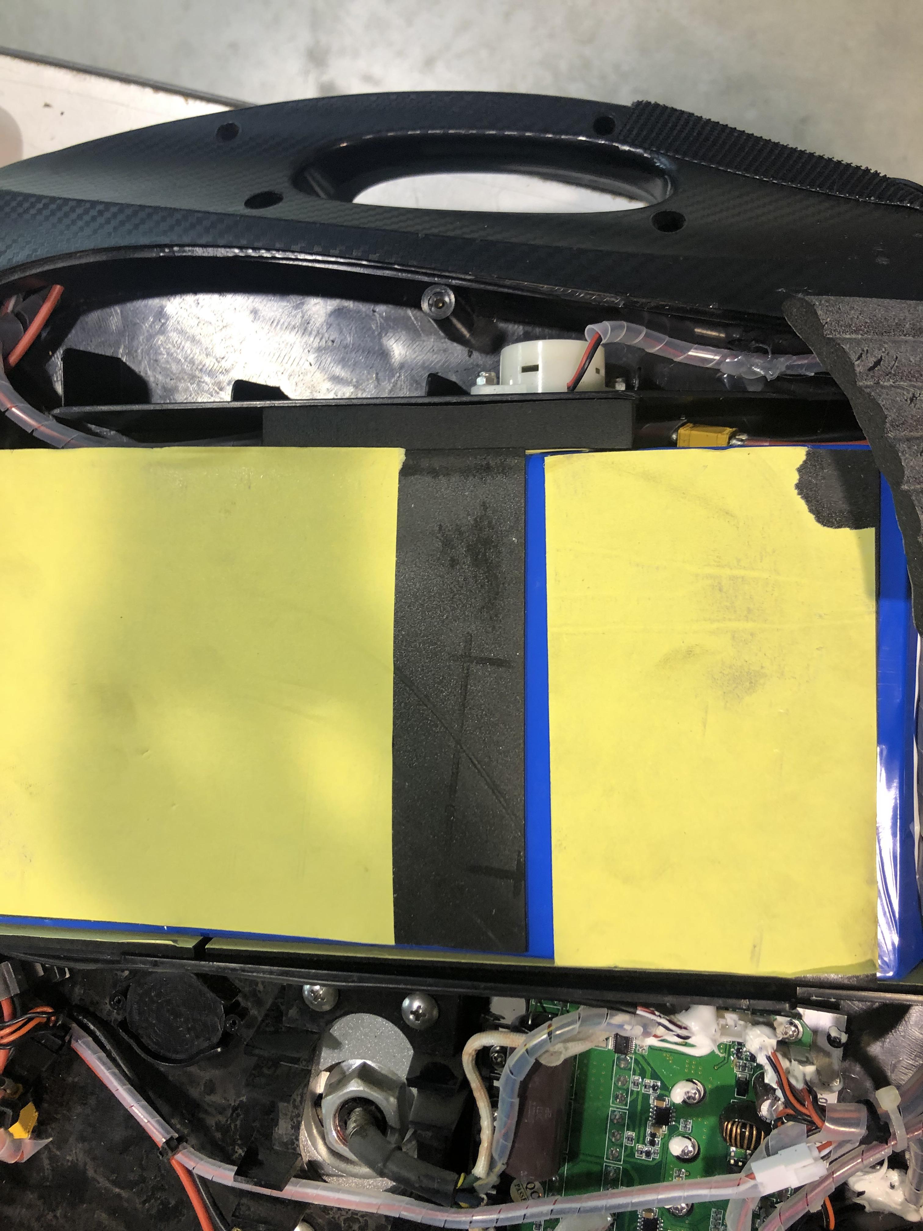

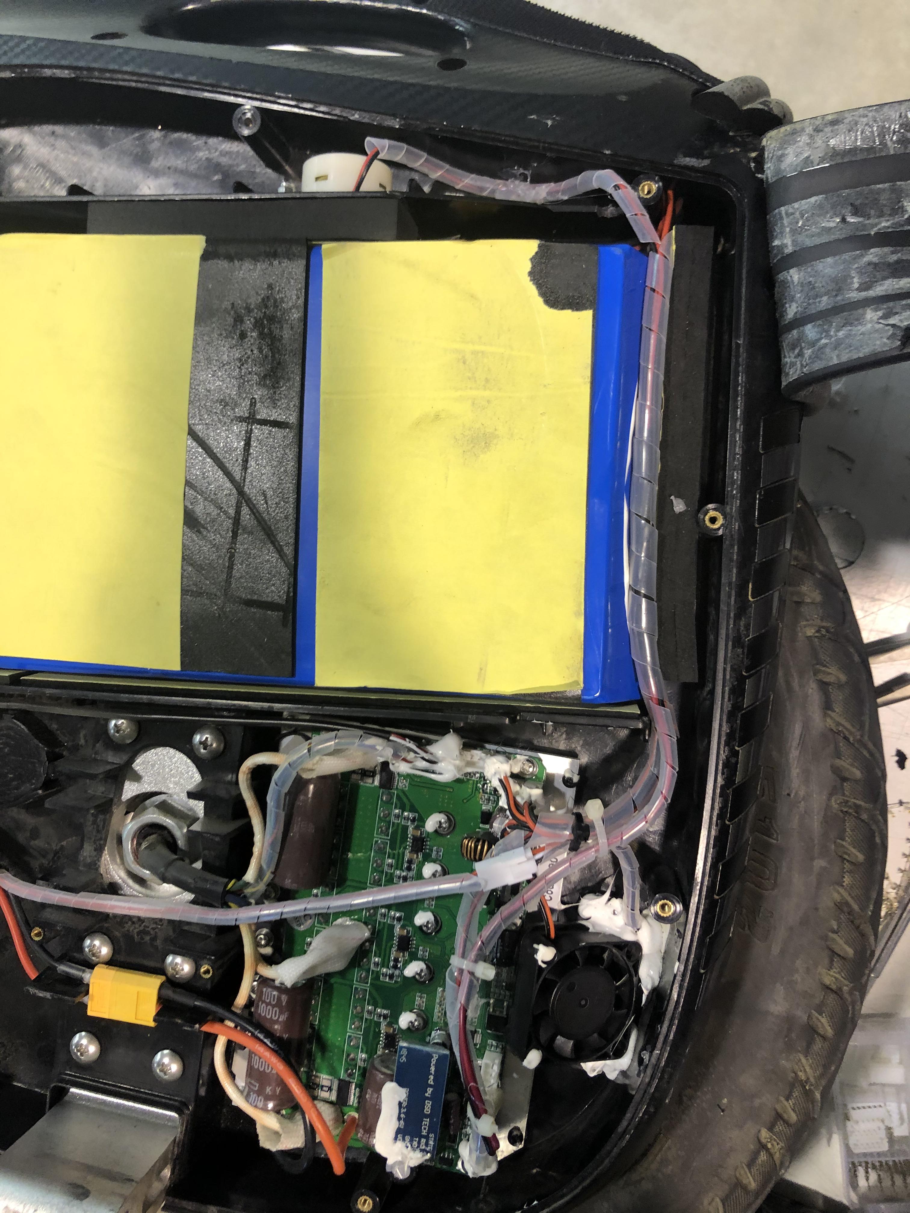

Tank Posté(e) le 4 février 2020 Auteur Partager Posté(e) le 4 février 2020 Alors petit retour sur les buzzer. A la base, j'etait partie sur un changement de buzzer par ce modèle qui sur le papier devait déchiré : https://fr.rs-online.com/web/p/products/7542015/ Et......... ECHEC CUISANT!!!! Il est 2 fois plus gros mais il ne sonne pas plus fort que celui d'origine et pire, il a une fréquence plus basse et donc on l'entend moins. Du coup j'ai relocalisé le buzzer au dessus de la batterie, et dirigé vers le pilote: Résultat : On vas être honnête, c'est mieux mais on est encore très loin du but recherché! je l'entend toujours pas à haute vitesse quand il y a un peu de vent. Je continu donc a chercher une solution. Je l'aurais un jour, je l'aurais Citer Lien vers le commentaire https://www.espritroue.fr/topic/11029-buzzer-bip-gotway/#findComment-228505 Partager sur d’autres sites More sharing options...

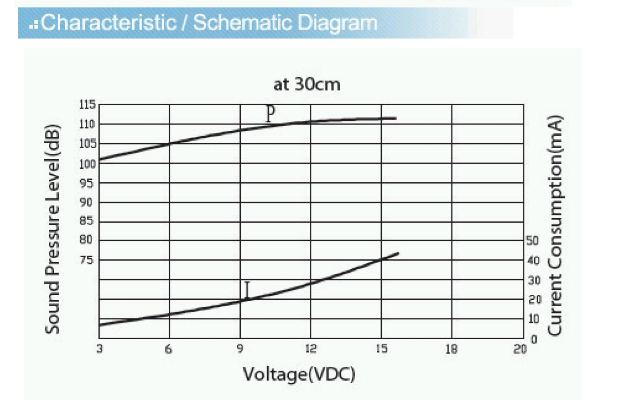

michmuch Posté(e) le 4 février 2020 Partager Posté(e) le 4 février 2020 (modifié) C'est pas du 5V le buzzer d'origine ??? Du coup ça pourrait peut être expliquer pourquoi ton "gros" ne déchirait pas... Sur la fiche technique ils mettent ça: Tension d'alimentation minimale 3V c.c. Tension d'alimentation maximale 16V c.c. Fréquence maximale 3.3kHz Fréquence minimale 2300Hz J'imagine donc que selon la tension appliquée en entrée (de 3 à 16V) ça module le son de sortie (de 2300Hz à 3.3kHz) ?... Peut être que je dis une grosse connerie là... Modifié le 4 février 2020 par michmuch Citer Lien vers le commentaire https://www.espritroue.fr/topic/11029-buzzer-bip-gotway/#findComment-228509 Partager sur d’autres sites More sharing options...
Tank Posté(e) le 4 février 2020 Auteur Partager Posté(e) le 4 février 2020 il y a 29 minutes, michmuch a dit : C'est pas du 5V le buzzer d'origine ??? Du coup ça pourrait peut être expliquer pourquoi ton "gros" ne déchirait pas... Sur la fiche technique ils mettent ça: Tension d'alimentation minimale 3V c.c. Tension d'alimentation maximale 16V c.c. Fréquence maximale 3.3kHz Fréquence minimale 2300Hz J'imagine donc que selon la tension appliquée en entrée (de 3 à 16V) ça module le son de sortie (de 2300Hz à 3.3kHz) ?... Peut être que je dis une grosse connerie là... Tu as raison mais au vu de la courbe suivante : A 5V on devrais être vers les 103db alors que celui d'origine et un 90db max d'ou mon espoir...... mais entre les données théorique et le réel..... Le mec qui a fait ce tableau devais travailler chez Gotway au département calcul de l'autonomie!!!!!! Il est un peu optimiste le garçon 1 Citer Lien vers le commentaire https://www.espritroue.fr/topic/11029-buzzer-bip-gotway/#findComment-228511 Partager sur d’autres sites More sharing options...
Tank Posté(e) le 19 février 2020 Auteur Partager Posté(e) le 19 février 2020 Alors n’étant pas satisfait du gain liée au repositionnement du buzzer, je vais maintenant tenter la technique à @FULspeed: doublé le buzzer en partant avec 2 buzzer d'origine est parfaitement identique. J'espére que cela améliorera la chose Citer Lien vers le commentaire https://www.espritroue.fr/topic/11029-buzzer-bip-gotway/#findComment-230619 Partager sur d’autres sites More sharing options...
michmuch Posté(e) le 19 février 2020 Partager Posté(e) le 19 février 2020 Sans vouloir paraître pessimiste, je ne vois pas comment doubler un buzzer inefficace pourrait le rendre plus efficace... A mon avis il faudrait plutôt explorer d'autres pistes (trouver un autre buzzer réellement plus puissant ? changer de casque pour un qui ait moins de bruit d'air ? ...) Citer Lien vers le commentaire https://www.espritroue.fr/topic/11029-buzzer-bip-gotway/#findComment-230628 Partager sur d’autres sites More sharing options...
Tank Posté(e) le 19 février 2020 Auteur Partager Posté(e) le 19 février 2020 il y a 6 minutes, michmuch a dit : Sans vouloir paraître pessimiste, je ne vois pas comment doubler un buzzer inefficace pourrait le rendre plus efficace... A mon avis il faudrait plutôt explorer d'autres pistes (trouver un autre buzzer réellement plus puissant ? changer de casque pour un qui ait moins de bruit d'air ? ...) A priori, Gotway a déjà beaucoup cherché un buzzer 5V plus puissant et fiable mais sans succès, il en reviennent toujours a celui installé. Comme on a pu le voir avec le buzzer de remplacement essayé, les données techniques sont très imprécise surtout sur les tension < 12V donc a part a essayé tout les buzzer, je n'ai pas trouver comment faire pour sélectionné le bon. Bien évidement je prend toutes les bonnes idées . La solution de @FULspeed a pour elle d'avoir déjà était testé avec succès, d’être pas cher et facile à mettre en oeuvre donc je vais essayé mais si cela marche pas, faudra essayer autre choses Pour le casque la aussi j'ai pas encore trouvé, moins de bruit d'air veut aussi dire isolation meilleur et donc on entant moins le buzzer!! bref c'est un peu le serpent qui ce mort la queue mais je suis preneur de toutes les idée. 1 Citer Lien vers le commentaire https://www.espritroue.fr/topic/11029-buzzer-bip-gotway/#findComment-230632 Partager sur d’autres sites More sharing options...
