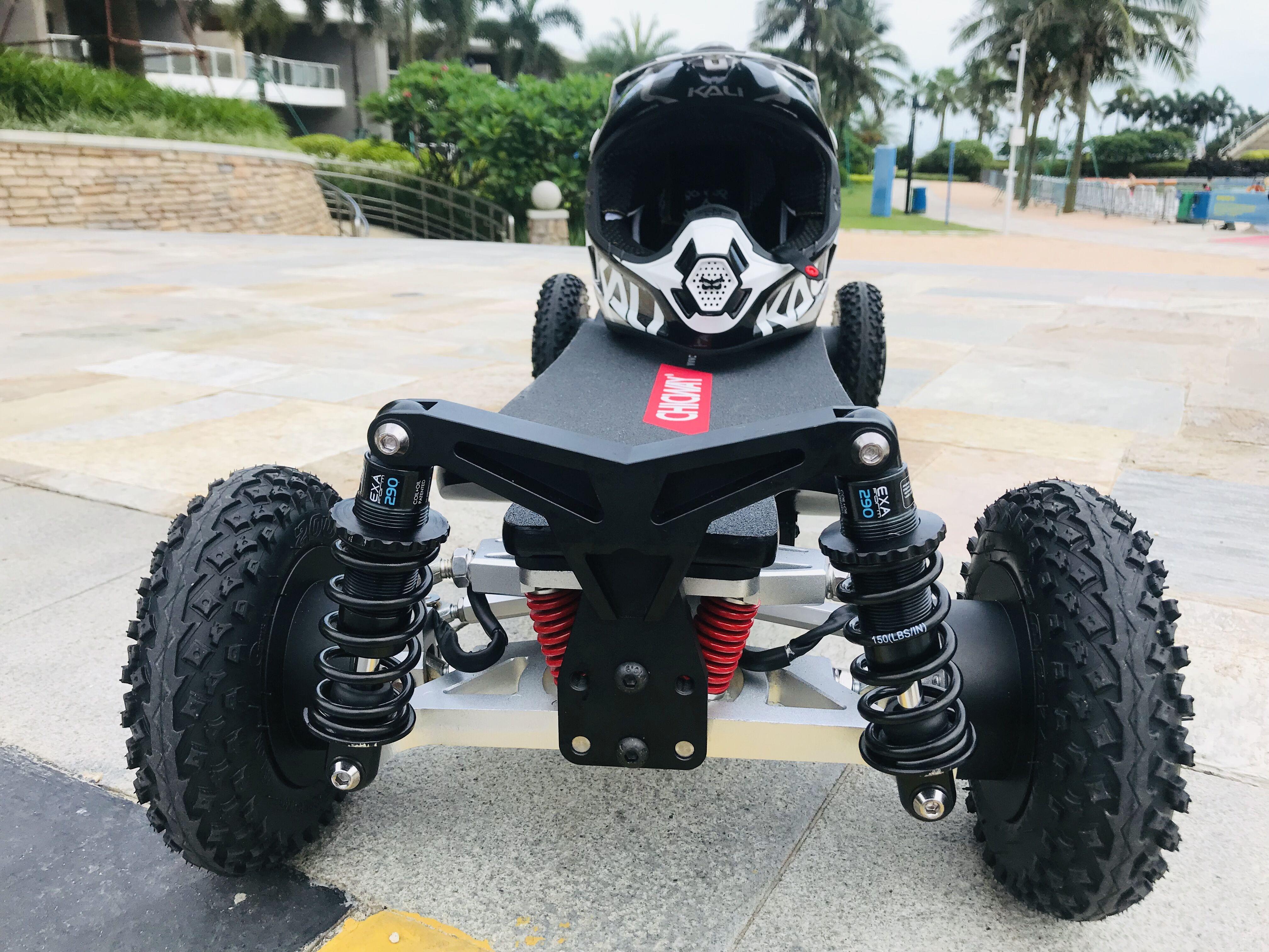

Ebikeadventure Posté(e) le 16 février 2020 Auteur Partager Posté(e) le 16 février 2020 (modifié) @Lolo13 Avant un tour...à pied (!) je te réponds. Pas de problème de batterie, mon but étant de faire avec celle qui est neuve et la vieille qui me suffit (sinon je change 100% de tout et je jette les batteries) et que je réserve pour du moins hard, et qui me double l'autonomie...donc, faut que je descende une valeur, ça fonctionnait parfaitement avant comme ça, avec la batterie neuve qui me monte comme je veux même sur du 19%.... Tant que je ne l'ai pas essayé, je ne sais pas comment il va réagir, je suppose que je devrais affiner certains réglages! ça y est mon cable USB sort de la box en métal...pas de bluetooth pour moi et mon portable (ordi et tél) de l’ère préhistorique, je reste en USB Comme tu peux le voir, la remote 100% étanche et sans touches partout, est une sacrée bête...donc des réglages à faire si on veut que son super écran serve à toutes les fonctions qu'elle offre... Les feux...qui sont montés...j'ai un circuit, à ma façon, à faire ... là j'ai plein de cables qui trainent...vais pas mettre d'autre photos tant qu'il fait pitié... Si j'arrive au bout, il sera à 60% non SYL 08 (sans compter la suite que je visualise, mais je ne mets pas la charrue avant les bœufs) je le rebaptiserai 🙂 Modifié le 20 mai 2020 par Ebikeadventure Citer Lien vers le commentaire Partager sur d’autres sites More sharing options...

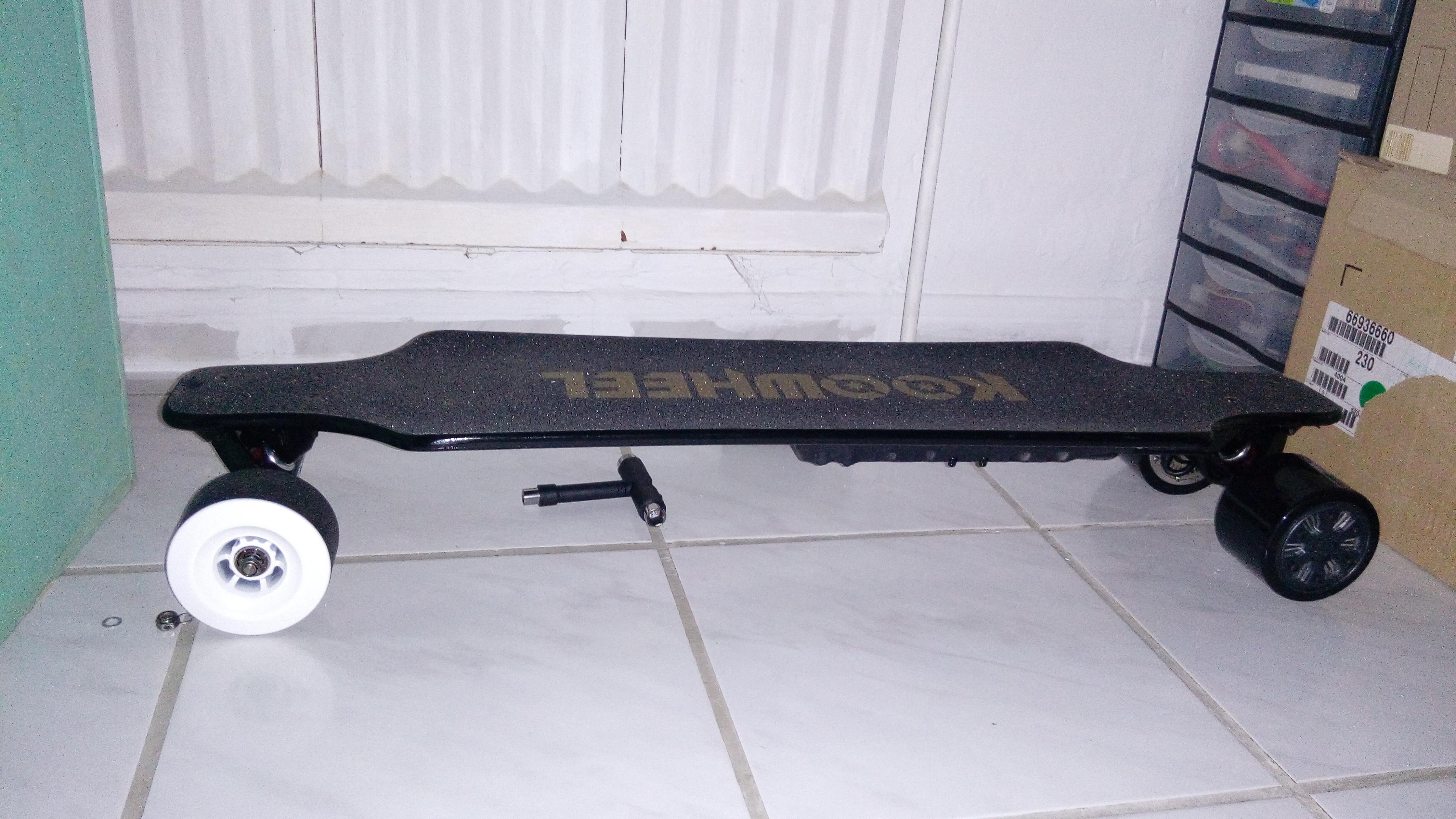

jack gil Posté(e) le 16 février 2020 Partager Posté(e) le 16 février 2020 Ebikeadventure excuse moi , je me suis fait mal comprendre ... je n ai pas de mountainboard mais un koowhell gen 2 depuis deux ans que je pratique sur voies vertes , comme par exemple sur https://ravel.wallonie.be/home.html ou sur http://www.voiesvertes.com/htm/departement08.htm mais j aurais aimer me prendre un SYL 08 pour ne pas faire forcement du tout terrain , mais plus pour des chemins moins lisent que mes voies vertes actuel et y mettre deux batteries en parallèle ( comme dans la video ) . Citer Lien vers le commentaire Partager sur d’autres sites More sharing options...

Ebikeadventure Posté(e) le 16 février 2020 Auteur Partager Posté(e) le 16 février 2020 (modifié) Le 16/02/2020 à 17:00, Lolo13 a dit : @Ebikeadventure..... Ouais c'est chiant une remote avec display : flipsky en fait une aussi mais je suis resté à la version sans display ... Par contre du 19% je ne sais pas si ton skate va suffire de ce que je vois : tu es en moteurs 5065 à 1500W ? tes poulies moteurs en 15 ? 12 ? et tu es en roues 8 pouces ? tu es dans quel coin avec ton 19% ? Je veux bien répondre à ces questions, mais toutes les réponses sont dans les pages précédentes...ça va faire doublons et triplette...c'est un SYL 08 à la base... (sauf le nom exact de ces moteurs mais ça pousse, ça va) Pour la remote, c'est quand la même la meilleure d'après ceux qui l'ont eu et testé (et la plus chère!) c'est pas une VX2 Flipsky...quitte à changer...je suis passé d'une daube absolue au top...évidement personne sur le net config pile poil ce double VESC flipsky + cette remote et adapte le tout sur un SYL 08...ça aide forcément pas, en plus quand on débarque dans le monde des VESC... Rien que pour arracher ce fucking ancien VESC collé à mort au fond de la box métal....et accéder aux dernières vis...enfin, je touche au but, je suppose ! Mes pneus lisses sont arrivés en France...si ça se trouve je le termine, photos et essai...ouf! (même si j'ai une suite en tête, mais uniquement quand tout sera ok!) " Après j'ai un monstre skate du genre celui qui a fait le tour de France, mais en 4 moteurs donc ça c'est plus même catégorie mais ça monte tout. " ça ça me plait aussi ! (le problème étant que tout ce qui est fun, qui roule et avec adrénaline me plait) d'ailleurs la version Chinoise du Bajaboard, ça m'a travaillé.... Petite photo de maintenant alors qu'il me fait encore pitié...on voit que la poulie moteur d'en haut n'est pas la même que celle du bas...la transmission est moins bonne avec celle du bas (faut aussi que j'en commande une SAUF si....selon la suite) Modifié le 20 mai 2020 par Ebikeadventure Citer Lien vers le commentaire Partager sur d’autres sites More sharing options...

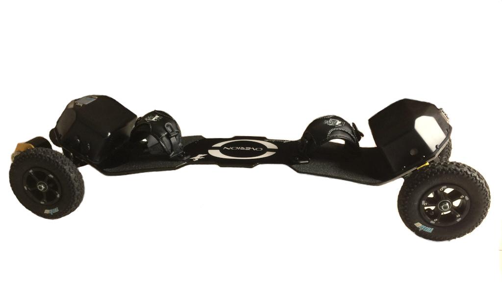

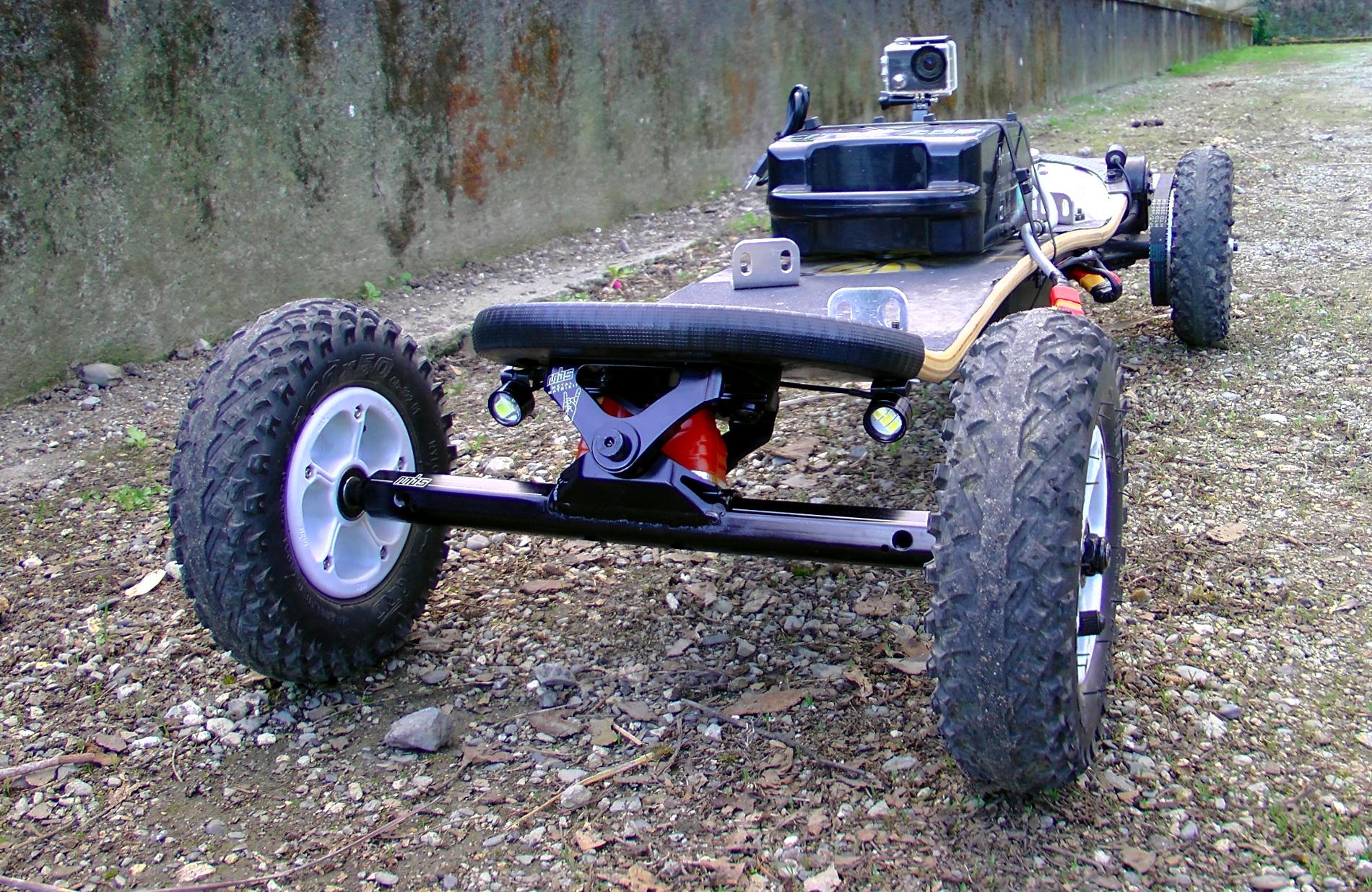

Ebikeadventure Posté(e) le 17 février 2020 Auteur Partager Posté(e) le 17 février 2020 (modifié) Voici un terrain de jeu agréable ! (qu'est ce que je fais dans mon coin impossible...?) C'est pas gênant le fait que ce soit une planche rigide et pas une de surf? ça doit secouer? Il pleut aujourd'hui, pas encore pu l'essayer...problème de LEDS à régler et je dois baisser le cutoff start (voir si la 2ème batterie ne coupe plus) Déjà lu quelque part un gars qui a fait un 4 roues motrices avec un SYL 08 (du coup il est symétrique)...avec le double VESC que j'ai maintenant et cette remote, je suppose que c'est possible...(mais après faut de nouvelles batteries etc...) Les deux "4 roues motrices" du commerce que j'avais repéré, le Chikway X7 (Chinois) vaguement inspiré du Bajaboard mais chaque roue est électrique (fiable?)...rayon de braquage faible...s'il est fiable (1 ou 2 ventes?) le prix est light pour les caractéristiques...existe en moins cher avec suspensions plus simples (S7) Et l'Overion Ultimate, une sacré bête (et transmission par chaine) Modifié le 10 janvier 2022 par Ebikeadventure 1 Citer Lien vers le commentaire Partager sur d’autres sites More sharing options...
Lolo13 Posté(e) le 17 février 2020 Partager Posté(e) le 17 février 2020 (modifié) il y a une heure, Ebikeadventure a dit : Voici un terrain de jeu agréable ! ? (qu'est ce que je fais dans mon coin impossible...?) C'est pas génant le fait que ce soit une planche rigide et pas une de surf? ça doit secouer? Il pleut aujourd'hui, pas encore pu l'essayer...problème de leds à régler et je dois baisser le cutoff start (voir si la 2ème batterie ne coupe plus) Déjà lu quelque part un gars qui a fait un 4 roues motrices avec un SYL 08 (du coup il est symétrique)...avec le double VESC que j'ai maintenant et cette remote, je suppose que c'est possible...(mais après faut de nouvelles batteries etc...) Les deux "4 roues motrices" du commerce que j'avais repéré, le Chikway X7 (Chinois) vaguement inspiré du Bajaboard mais chaque roue est électrique (fiable?)...rayon de braquage faible...s'il est fiable (1 ou 2 ventes?) le prix est light pour les caractéristiques...existe en moins cher avec suspensions plus simples (S7) Et l'Overion Ultimate, une sacré bête (et transmission par chaine) Le 16/02/2020 à 19:10, Ebikeadventure a dit : Je veux bien répondre à ces questions, mais toutes les réponses sont dans les pages précédentes...ça va faire doublons et triplette...?...c'est un SYL 08 à la base... ?? (sauf le nom exact de ces moteurs mais ça pousse, ça va) Pour la remote, c'est quand la même la meilleure d'après ceux qui l'ont eu et testé (et la plus chère!) c'est pas une VX2 Flipsky...quitte à changer...je suis passé d'une daube absolue au top...évidement personne sur le net config pile poil ce double VESC flipsky + cette remote et adapte le tout sur un SYL 08...ça aide forcément pas, en plus quand on débarque dans le monde des VESC... Rien que pour arracher ce fucking ancien VESC collé à mort au fond de la box métal....et accéder aux dernières vis...enfin, je touche au but, je suppose ! ? Mes pneus lisses sont arrivés en France...si ça se trouve je le termine, photos et essai...ouf! (même si j'ai une suite en tête, mais uniquement quand tout sera ok!) " Après j'ai un monstre skate du genre celui qui a fait le tour de France, mais en 4 moteurs donc ça c'est plus même catégorie mais ça monte tout. " ça ça me plait aussi ! (le problème étant que tout ce qui est fun, qui roule et avec adrénaline me plait...?) d'ailleurs la version Chinoise du Bajaboard, ça m'a travaillé....? Petite photo de maintenant alors qu'il me fait encore pitié...on voit que la poulie moteur d'en haut n'est pas la même que celle du bas...la transmission est moins bonne avec celle du bas (faut aussi que j'en commande une SAUF si....selon la suite) Concernant ton cutoff de batterie, tu mets tes 2 batteries en même temps ? sinon si tu avais eu l'application tél tu peux gérer des profils de batterie Pour aujourd'hui j'ai encore mon skate qui s'égoutte car j'ai pris la flotte aussi, et d'ailleurs les joies de la glisse sur les bandes blanches sous la flotte :) Concernant mon monster skate ben les pneus sont énormes et donc pas gonflés à bloc pour le offroad plus les gros ressorts des trucks ça va, de toute façon c'est ça le challenge, car lui il montera tout. Le Chickway j'avais déjà repéré mais je ne voulais que la structure car niveau électronique les skates chinois sont pas les meilleurs et il était déjà trop cher et trop lourd. Ahhh le Bajaboard ... autant le G4X était fait pour moi, mais la S2 est tentante, mais on n'est plus dans le même budget Une transmission à chaine, bof car mes courroies n'ont jamais cassées, les moteurs oui, et puis ça ajoute un sacré bruit quand ça tourne ... Pour ce qui est des 4 roues motrices en skate, je trouve qu'il y un soucis, c'est la "roue libre", la glisse sans moteur ; quand on a des 4 moteurs ben on accélère plus souvent qu'avec 2 et surtout ça arrive en descente (si c'est pas 19%) Le 4WD c'est que pour le big offroad pour la montée et cela retient mieux en descente, à toi de voir, après tu peux repasser ton skate de 4 moteurs à 2 facilement en enlevant les courroies. Tiens en photos un autre des mes 4 WD Ah j'avais oublié c'est ou ton coin impossible ? car du 19% ça laisse de quoi pas mal s'amuser. Modifié le 17 février 2020 par Lolo13 Citer Lien vers le commentaire Partager sur d’autres sites More sharing options...

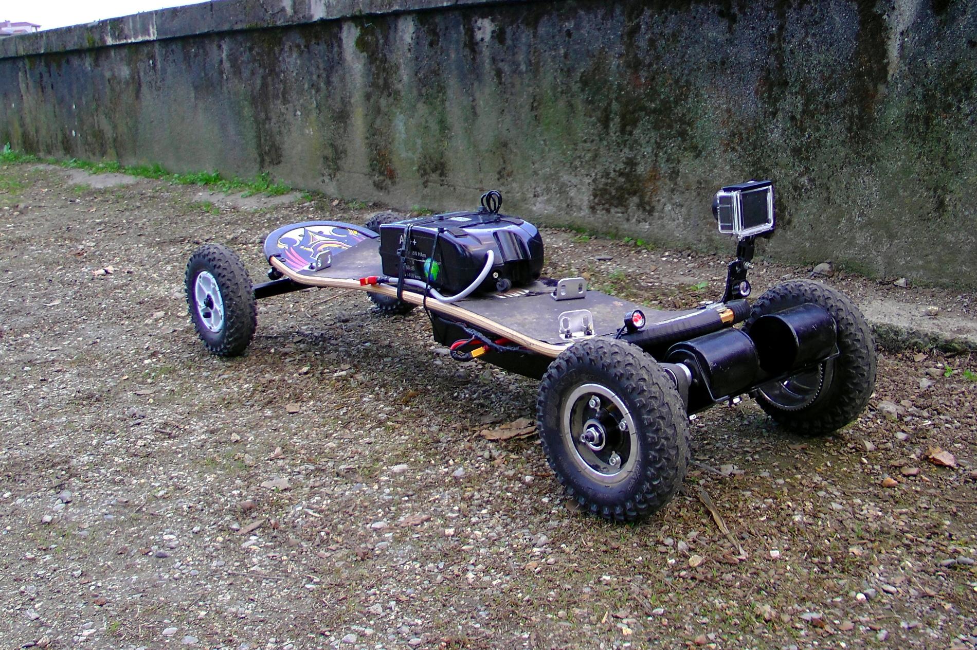

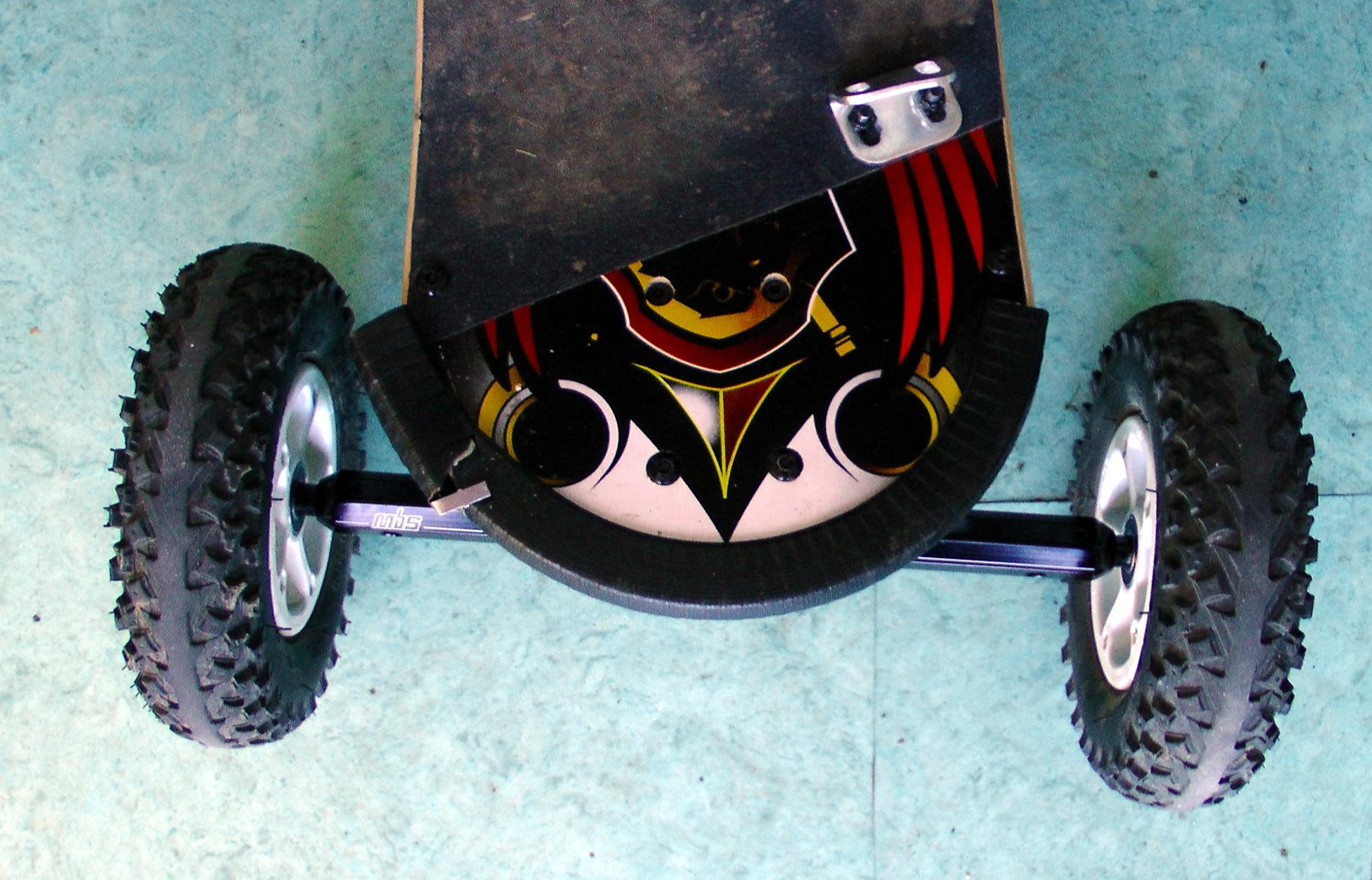

Ebikeadventure Posté(e) le 18 février 2020 Auteur Partager Posté(e) le 18 février 2020 (modifié) Modifications phase 2 😋 Il est temps de le débaptiser...vu qu'il n'est plus un SYL 08 qu'à 40% ☺️ Modifié le 14 avril 2020 par Ebikeadventure 1 Citer Lien vers le commentaire Partager sur d’autres sites More sharing options...

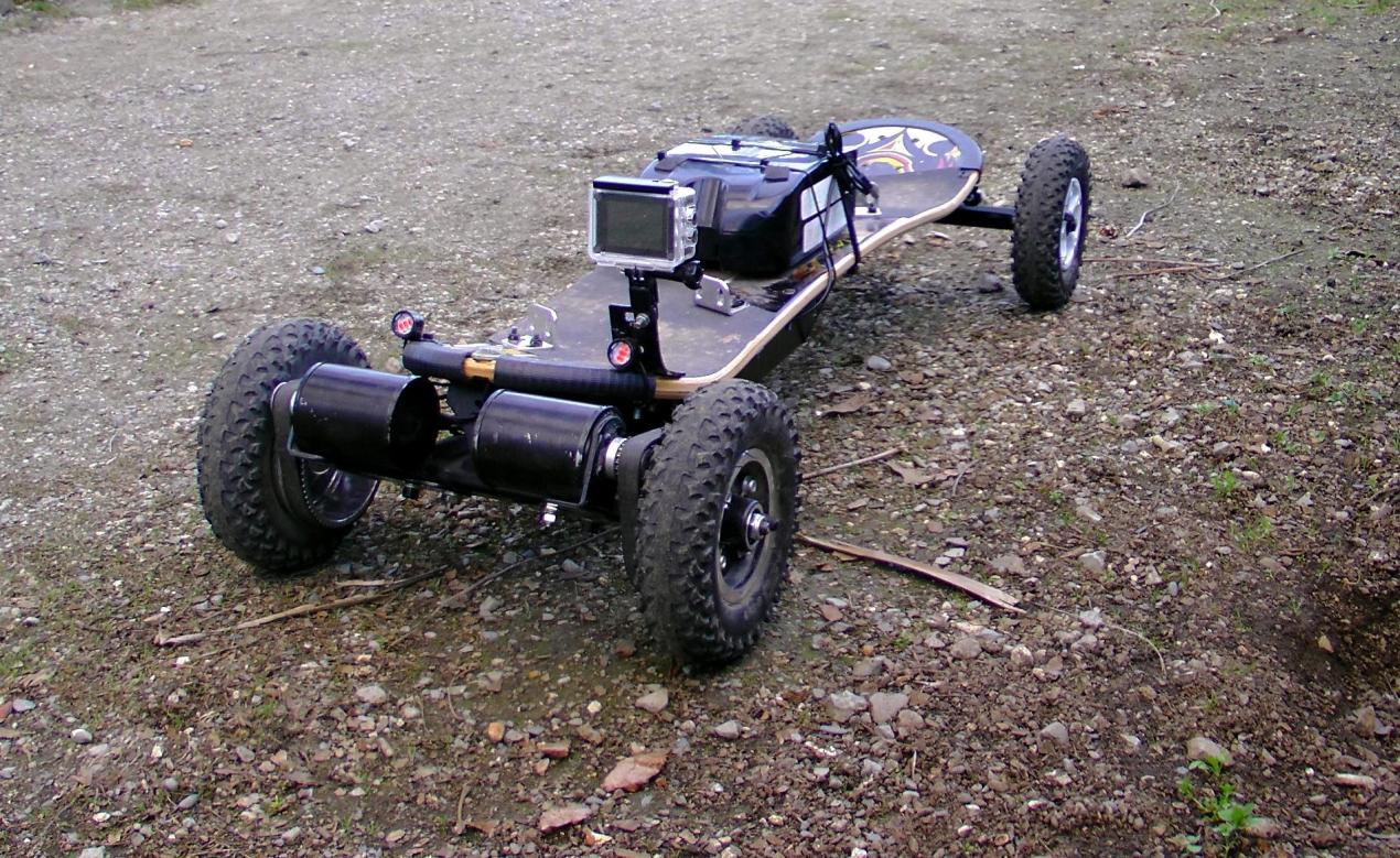

Ebikeadventure Posté(e) le 18 février 2020 Auteur Partager Posté(e) le 18 février 2020 (modifié) Testé 2 fois aujourd'hui : Cette télécommande Maytech est top...ça change tout. Une progressivité incroyable que ce soit en accélération ou en freinage (pourtant sur 2 moteurs sensorless) Descendu certaines valeurs pour que la 2ème batterie ne coupe plus, mais pas assez apparemment...et la config complète de la remote reste à faire (affichage volt batterie/vitesse/distance...) Modifié le 18 février 2020 par Ebikeadventure 1 Citer Lien vers le commentaire Partager sur d’autres sites More sharing options...
Ebikeadventure Posté(e) le 18 février 2020 Auteur Partager Posté(e) le 18 février 2020 (modifié) Au final, un super engin pour environ 1000 € (408 à la base) + une vieille batterie d'un des VAE que j'avais fait pour 80% d'autonomie en plus en usage plus sage. On peut faire pour moins cher, avec un autre choix de remote mais aussi "smooth", agréable et complète que celle ci, y a pas, d'après ceux qui en ont testé des tas...Il est plus judicieux bien sûr de partir de rien, et pas se casser la tête comme je l'ai fait ? un choix d'une board...et le reste. De ce que j'ai vu du commerce, à 1000 c'est pas mieux qu'un SYL 08...faut mettre plus cher, donc le résultat me va (ouf!)...après tant de recherches... Il y a un bruit de roulement bien présent à l'arrière, il a vite vieilli dans ces conditions ! J'aimerais bien le même trucks et les mêmes jantes à l'arrière...mais c'est probablement impossible sans changer tout l'arrière avec...je vais voir. Sur mon parcours spécial "Beyrouth", pas besoin d'aller bien plus loin dans la transformation...mais si c'est dans du bon TT et des conditions meilleures, je verrai bien l'arrière avec du matos Overion, pour avoir le même trucks que l'avant déjà, plus les 2 moteurs 3300 W et la transmission par chaine, meilleure selon moi que celle par courroie (les courroies "tirent" sur l'axe moteur, ce qui n'est pas le cas des chaines) @Lolo13 : "Tiens en photos un autre des mes 4 WD" Il est chouette celui ci...c'est du 6 pouces les roues? Modifié le 19 février 2020 par Ebikeadventure 2 Citer Lien vers le commentaire Partager sur d’autres sites More sharing options...
Ebikeadventure Posté(e) le 21 février 2020 Auteur Partager Posté(e) le 21 février 2020 (modifié) 3 ème essai hier, depuis cette version...ça s'est gâté mais je crois savoir pourquoi... Une calibration de la remote sur Vesc tool : Deux 1ère sorties, c'est OK Suivie plus tard, voulant avoir toutes les fonctions permises par la Maytech, d'une autre calibration cette fois ci sur la remote...ça a du perturber le smilblick...du coup...des "ratés" (coupure en pleine accélération) bien déséquilibrants et pas cool du tout... Calibration avec Vesc tool à refaire (j'espère sans bug USB!) et changement léger de valeurs par rapport aux batteries...c'est long...c'est long... Modifié le 14 avril 2020 par Ebikeadventure Citer Lien vers le commentaire Partager sur d’autres sites More sharing options...
Ebikeadventure Posté(e) le 24 février 2020 Auteur Partager Posté(e) le 24 février 2020 (modifié) Re calibration remote avec VESC tool, baisse des valeurs regen et courant maxi batterie après m'être fait ch. à cause de problème USB m'obligeant à redémonter cette p. de box métal encore et encore...puis je pars pour un 4ème essai. Je sors de chez moi (pavés) au bout de 40 m je tourne à droite...descente à 22% (?)...je passe entre 2 cailloux sur un pont (bien viser?)...puis ça remonte...et route destroy... Puis, je change de batterie et utilise la faiblarde...je constate que c'est de pire en pire ?(Pourquoi???) ça coupe...bon...je vais doucement...traverse la nationale...et aborde la descente de la mort...donc, en freinant. 30 m de descente en freinant puis les freins "lachent" (!!) le skate s'emballe illico...je saute du skate (aucun plan B, pas de pré autours où j'aurais pu chuter) et chute, forcément vu la vitesse d'au moins 35 km/h dans du 17%...le skate continue à fond et fini dans un fossé en heurtant un truc en béton...batterie du dessus arrachée qui fini à moitié dans l'eau...Dégouté. Trucks complètement tordu (ou fixation du trucks? bref, il tourne complètement à droite) jante voilée...étant loin de chez moi, je remonte sur le skate, à très faible vitesse, la batterie dans la main gauche et la remote, éraflée mais pas cassée dans la droite...la protection mise pour la planche a quand même joué son rôle, la board aurait peut être cassé sans....patte complètement tordue sur la board, je suppose la batterie du dessus éjectée... Impossible de faire un tour normal et le tester cool dans les conditions où je l'utilise, 2ème chute violente à la suite à cause d'un problème électronique...démoralisé. Modifié le 14 avril 2020 par Ebikeadventure Citer Lien vers le commentaire Partager sur d’autres sites More sharing options...

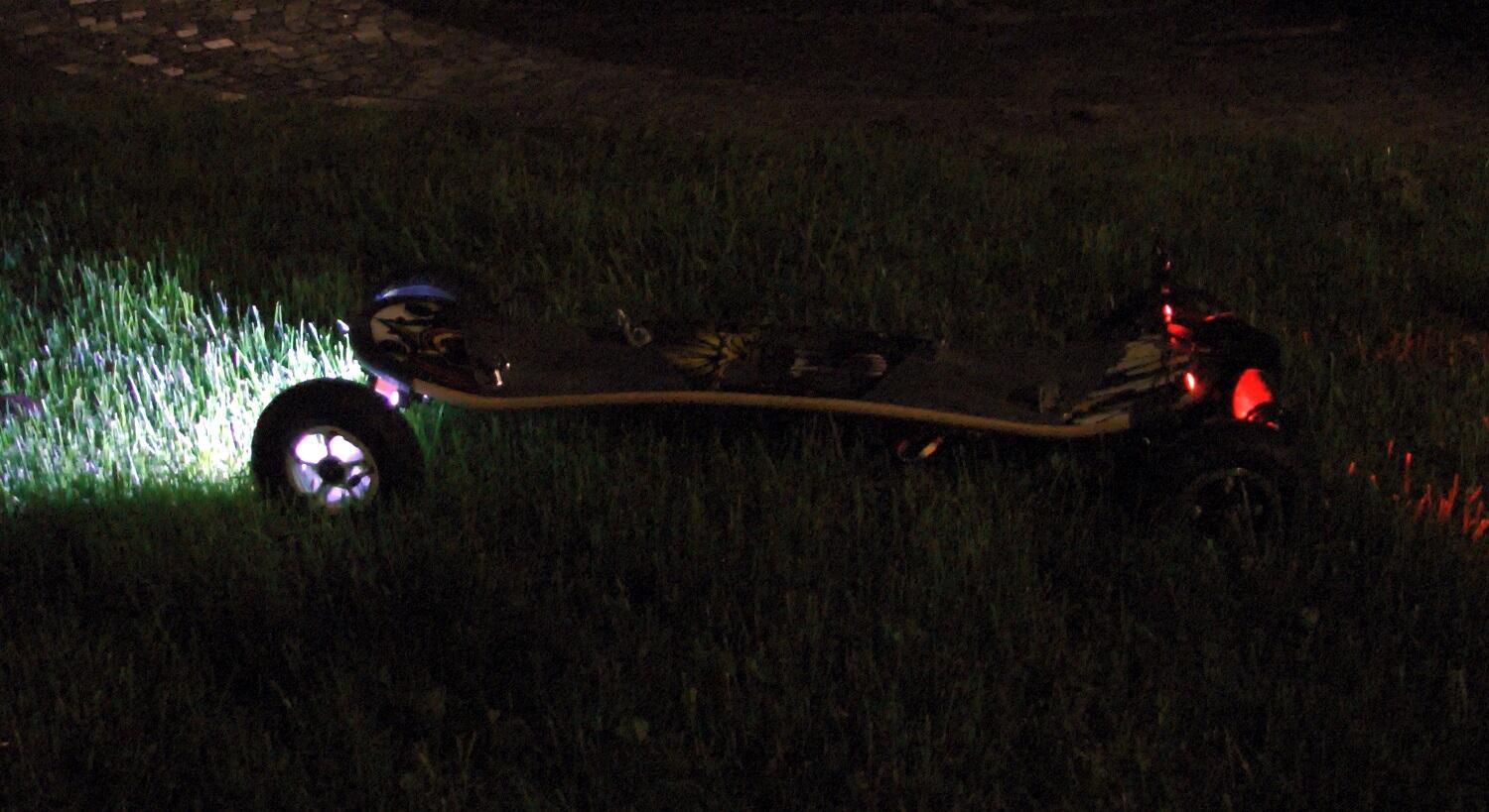

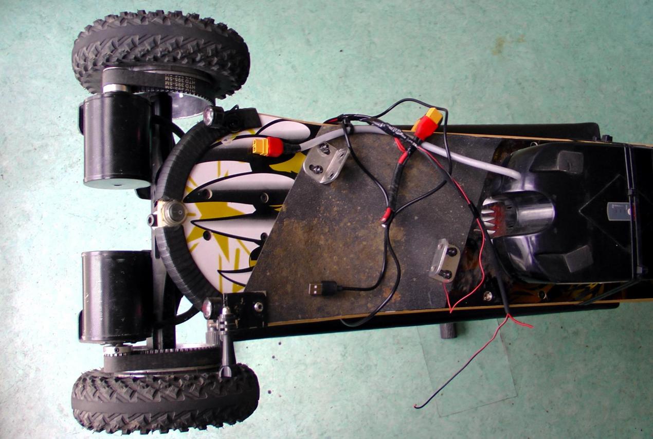

Ebikeadventure Posté(e) le 14 avril 2020 Auteur Partager Posté(e) le 14 avril 2020 (modifié) J'ai mis des pneus roads (gonflé à 2.2 Bars, ça va bien) Et j'ai enfin fini de câbler mes feux, comme les LED rouges ont un programme, j'ai dû placer un petit transfo 36V->12V...l'interrupteur étanche à l'arrière du skate allume les feux avants et arrières🙂 Comme ma roue avant droite est voilée, je pense que je vais continuer à le faire évoluer, racheter un 2ème trucks MBS, mettre 2 autres jantes neuves avec, à l'avant. J'aimerais essayer la transmission chaine...progressivement peut être...en gardant mes moteurs, en espérant qu'ils sont compatibles avec la transmission Overion, j'ai essayé d'en démonter un pour voir précisément les espaces entre les filetages mais 2 vis sur les 4 sont trop serrées... Modifié le 14 avril 2020 par Ebikeadventure Citer Lien vers le commentaire Partager sur d’autres sites More sharing options...
