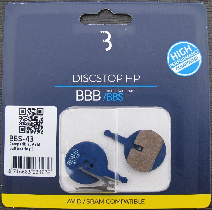

Bon , c'est fait, et mes oreilles sont soulagées, le bruit de freinage est amoindri, mais surtout il n'y a plus ces crissements qui donnent presque envie de mettre du WD-40 (j'ai dit presque).
Donc achat des plaquette chez le commerçant du coin :
Ces plaquettes coûte une fortune, elles sont compatibles AVID Ball Bearing 5. Le ressort est plus large du côté de la pliure, j'ai gardé l'ancien car j'ai eu peur qu'il rentre mal.
J'ai fait l'erreur de déposer la roue arrière. C'est chiant car réaligner cette roue (avec une règle de 1,4m) est pénible. Je crois que @sevy13 l'avait dit, il faut simplement retirer les deux vis latérales pour déposer le frein.
Voilà les plaquettes :
Celles d'origine sont au dessus, on distingue des grains métalliques et je pense que c'est ça la cause de mes désagréments acoustiques.
Je n'ai pas perçu de différence de freinage, les plaquettes d'origine étaient bruyantes mais pas mauvaises. De toute façon, un freinage de roue arrière n'est jamais extraordinaire, on part rapidement en dérapage.
