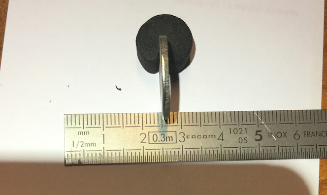

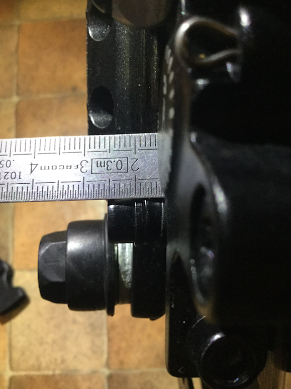

ELNO71 Posté(e) le 16 mai 2020 Partager Posté(e) le 16 mai 2020 Bon, les rondelles d'axes de suspension, c'est un peu comme dit nano,j'aime bien quand tout est centré. si tu regardes, beaucoup de jeu!, c'est un peu comme des entretoises ou des silentblocs🙂.Et mes rondelles comme toi!!👍dernière chose t'es pas vieux!!,t'es pas chiant!!😂 1 Citer Lien vers le commentaire https://www.espritroue.fr/topic/11196-kaabo-mantis-gt-v2-pour-un-vieux-nul-tutos/page/23/#findComment-244435 Partager sur d’autres sites More sharing options...

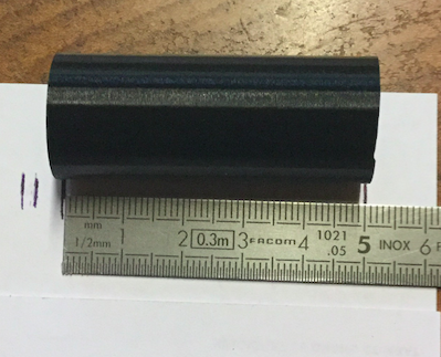

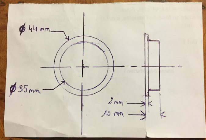

ELNO71 Posté(e) le 18 mai 2020 Partager Posté(e) le 18 mai 2020 (modifié) Cotes capuchon. Modifié le 18 mai 2020 par ELNO71 1 Citer Lien vers le commentaire https://www.espritroue.fr/topic/11196-kaabo-mantis-gt-v2-pour-un-vieux-nul-tutos/page/23/#findComment-244624 Partager sur d’autres sites More sharing options...

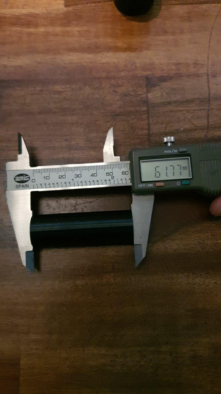

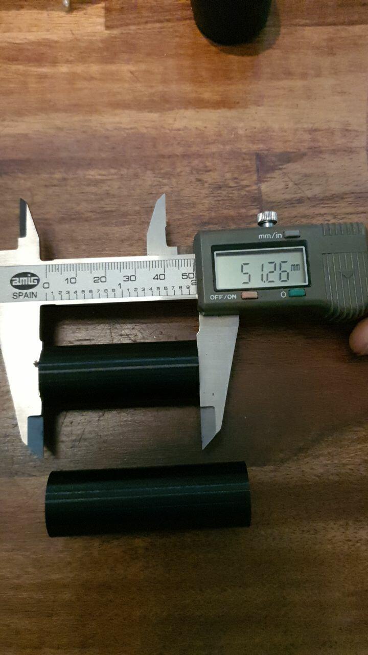

Kmyst Posté(e) le 18 mai 2020 Partager Posté(e) le 18 mai 2020 Le 16/05/2020 à 12:58, Papa50 a dit : Sur Ali !! J'avais aussi commandé du transparent, j'ai eu que du noir et ça avec deux fournisseurs !! Tu auras du noir tu verras 😂 Salut Papa50, voici le sleeve que j'ai reçu la première fois, mais qui était trop grand malheureusement. Pour le second je n'ai pas la dimension parce que je l'ai déjà installé . Je vais essayé de contacter l'espagnol qui me la envoyé .pour lui demander les dimensions. 2 Citer Lien vers le commentaire https://www.espritroue.fr/topic/11196-kaabo-mantis-gt-v2-pour-un-vieux-nul-tutos/page/23/#findComment-244701 Partager sur d’autres sites More sharing options...
Kmyst Posté(e) le 18 mai 2020 Partager Posté(e) le 18 mai 2020 Voila Papa50 jai reçu les dimensions. 1 1 Citer Lien vers le commentaire https://www.espritroue.fr/topic/11196-kaabo-mantis-gt-v2-pour-un-vieux-nul-tutos/page/23/#findComment-244702 Partager sur d’autres sites More sharing options...
ELNO71 Posté(e) le 18 mai 2020 Partager Posté(e) le 18 mai 2020 l'avantage du pied à coulisse!😉,moi j'ai pris les cotes au réglé. Kmyst tu aurais du profiter de ton poste pour lui donner le diamètre ext,int de la pièce ça lui serait utile👍. Car,pour moi, la longueur je confirme fait environ 50mm et j'ai un rondelle de 2mm.🙂 1 Citer Lien vers le commentaire https://www.espritroue.fr/topic/11196-kaabo-mantis-gt-v2-pour-un-vieux-nul-tutos/page/23/#findComment-244733 Partager sur d’autres sites More sharing options...
Kmyst Posté(e) le 18 mai 2020 Partager Posté(e) le 18 mai 2020 il y a une heure, ELNO71 a dit : l'avantage du pied à coulisse!😉,moi j'ai pris les cotes au réglé. Kmyst tu aurais du profiter de ton poste pour lui donner le diamètre ext,int de la pièce ça lui serait utile👍. Car,pour moi, la longueur je confirme fait environ 50mm et j'ai un rondelle de 2mm.🙂 ELNO71 Tu as parfaitement raison, je n'ai pas pensé a faire les autres mesures 😳 2 Citer Lien vers le commentaire https://www.espritroue.fr/topic/11196-kaabo-mantis-gt-v2-pour-un-vieux-nul-tutos/page/23/#findComment-244751 Partager sur d’autres sites More sharing options...

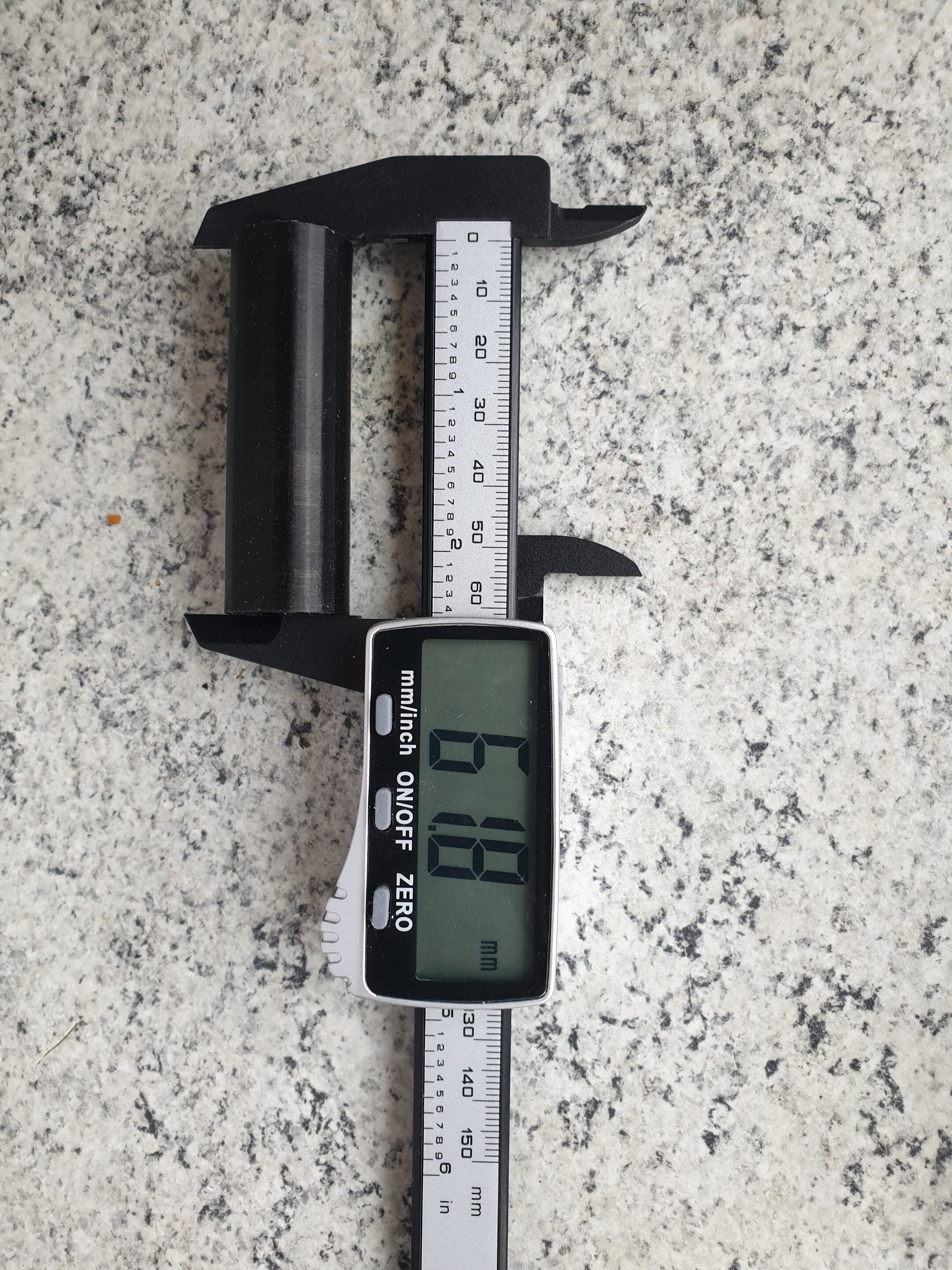

Le Dérangeant Posté(e) le 19 mai 2020 Auteur Partager Posté(e) le 19 mai 2020 (modifié) Merci à vous deux, donc j'ai les cotes réelles, je vais refaire les pièces 3D ainsi que le capuchon 😉 Je suppose que les 1.6mm en plus est prévu pour un effet de serrage @ELNO71, question c.. 😞ta rondelle tu la positionne où Intérieur ou extérieur ? Modifié le 19 mai 2020 par Papa50 1 Citer Lien vers le commentaire https://www.espritroue.fr/topic/11196-kaabo-mantis-gt-v2-pour-un-vieux-nul-tutos/page/23/#findComment-244763 Partager sur d’autres sites More sharing options...
Le Dérangeant Posté(e) le 19 mai 2020 Auteur Partager Posté(e) le 19 mai 2020 (modifié) nouvelles versions: - Original @ELNO71avec chanfrein , pour facilité l'insertion sans vaseline 😂 - ORIGINAL tube @Kmyst - Ma version plus économique en matière, et peut être plus costaud . LE LIEN de téléchargement des pièces 3D format STL : https://www.thingiverse.com/papa50/designs Modifié le 19 mai 2020 par Papa50 2 Citer Lien vers le commentaire https://www.espritroue.fr/topic/11196-kaabo-mantis-gt-v2-pour-un-vieux-nul-tutos/page/23/#findComment-244764 Partager sur d’autres sites More sharing options...

ELNO71 Posté(e) le 19 mai 2020 Partager Posté(e) le 19 mai 2020 (modifié) Papa50,la rondelle à l'intérieur avant le sleeve!😉impatient de voir ta video Nano!🤔 Modifié le 19 mai 2020 par ELNO71 1 Citer Lien vers le commentaire https://www.espritroue.fr/topic/11196-kaabo-mantis-gt-v2-pour-un-vieux-nul-tutos/page/23/#findComment-244789 Partager sur d’autres sites More sharing options...

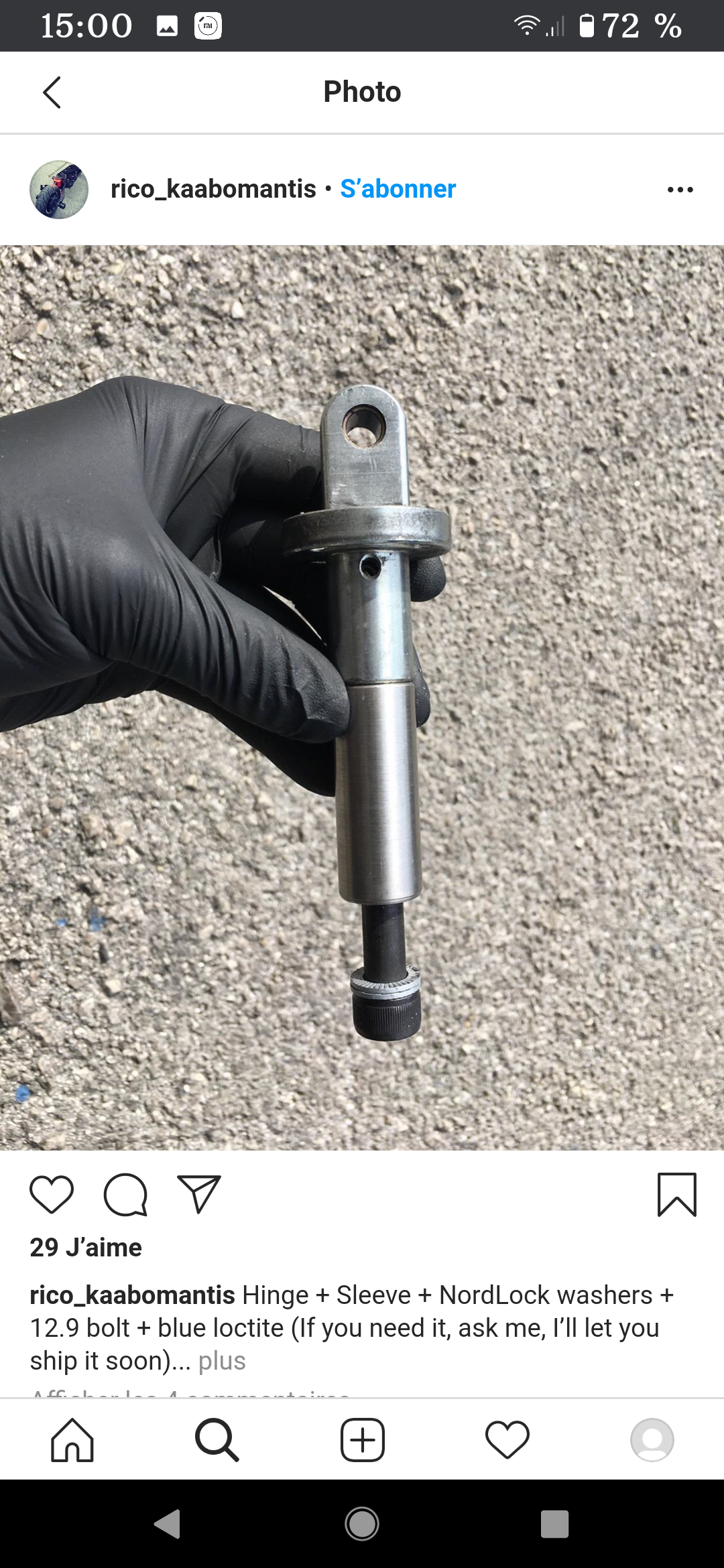

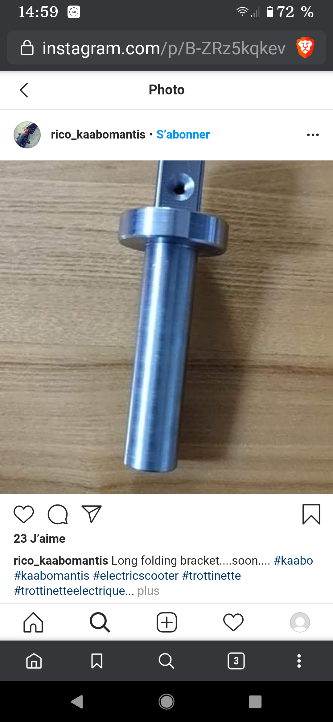

ELNO71 Posté(e) le 19 mai 2020 Partager Posté(e) le 19 mai 2020 (modifié) Juste une petite précision sur le nouveau système constructeur aves les 4 vis fixés sur la bague de rotation.C'est en cas de rupture du vis ou desserrage. La potence reste fixée a la trottinette. Sans celles-ci (les 4 vis) la potence a un risque de sortir de la fourche car elle passe de "liaison pivot "à pivot glissant"😉 Modifié le 19 mai 2020 par ELNO71 1 Citer Lien vers le commentaire https://www.espritroue.fr/topic/11196-kaabo-mantis-gt-v2-pour-un-vieux-nul-tutos/page/23/#findComment-244848 Partager sur d’autres sites More sharing options...
