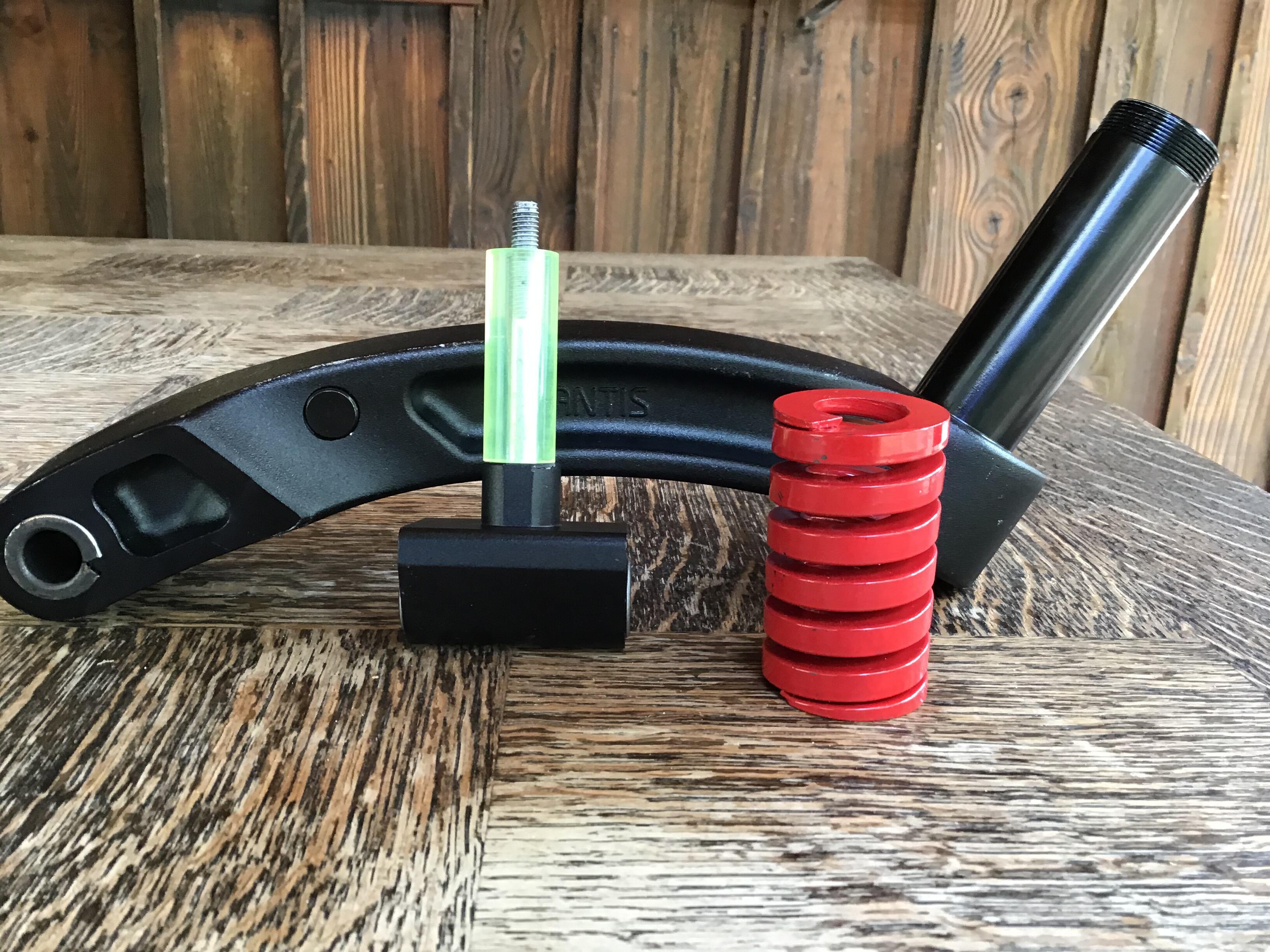

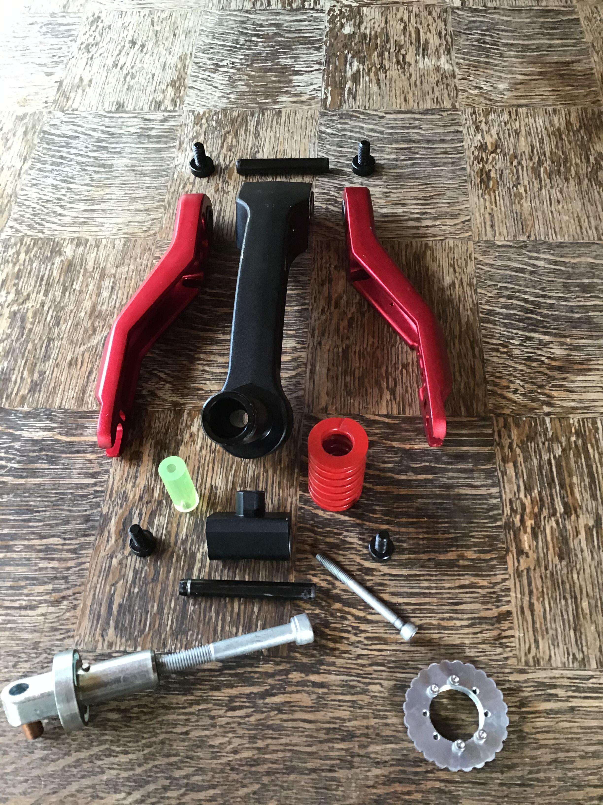

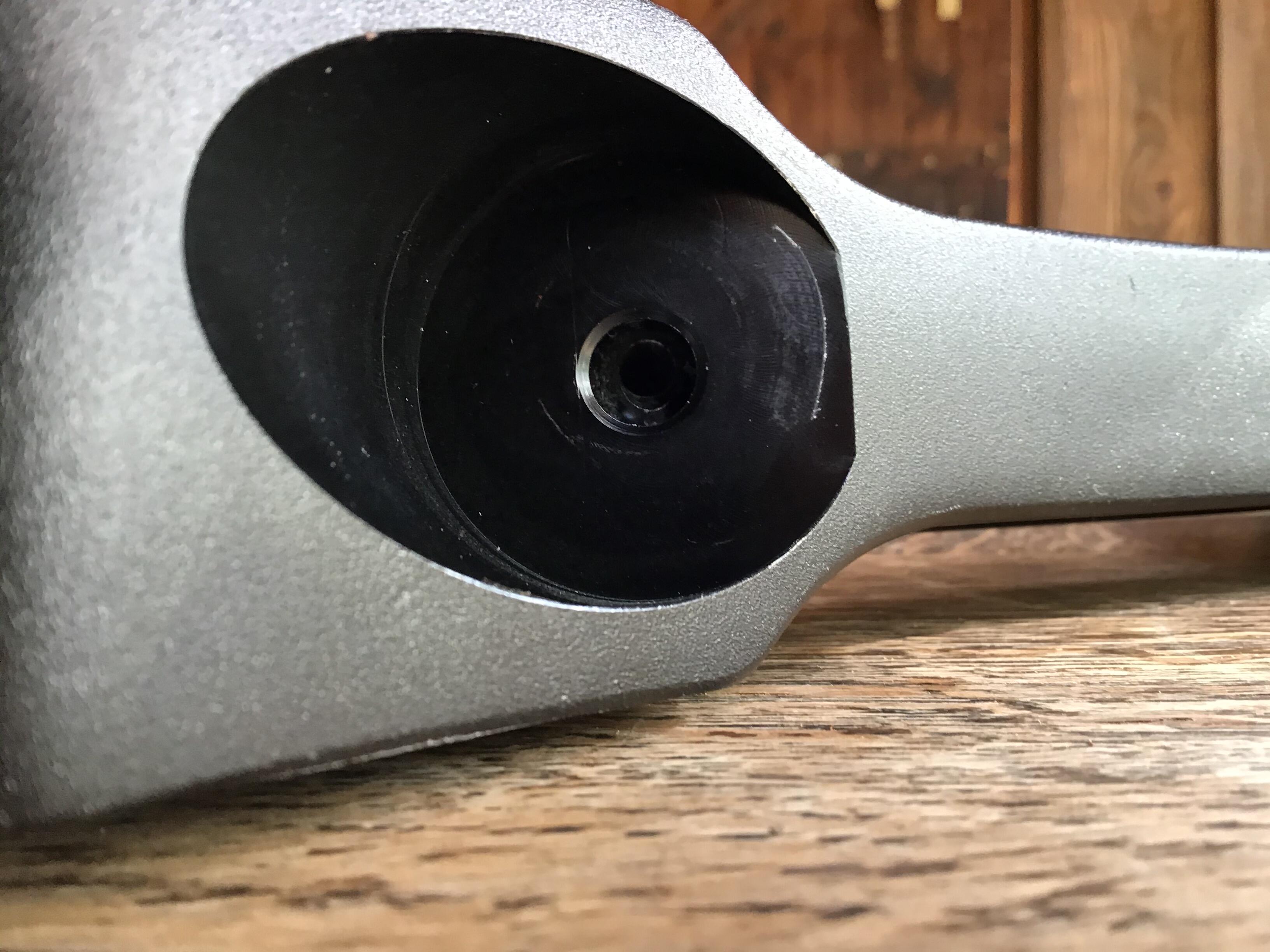

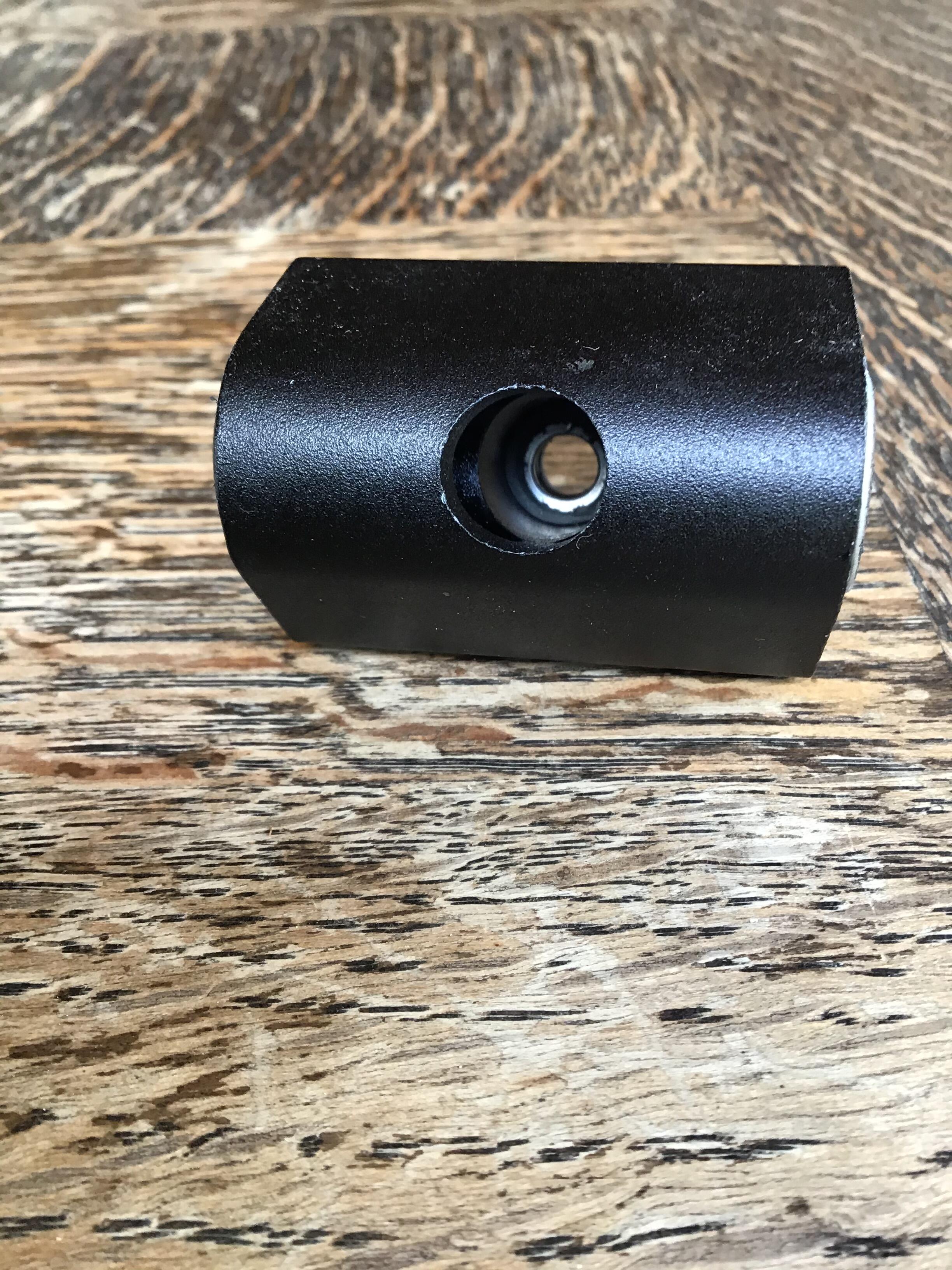

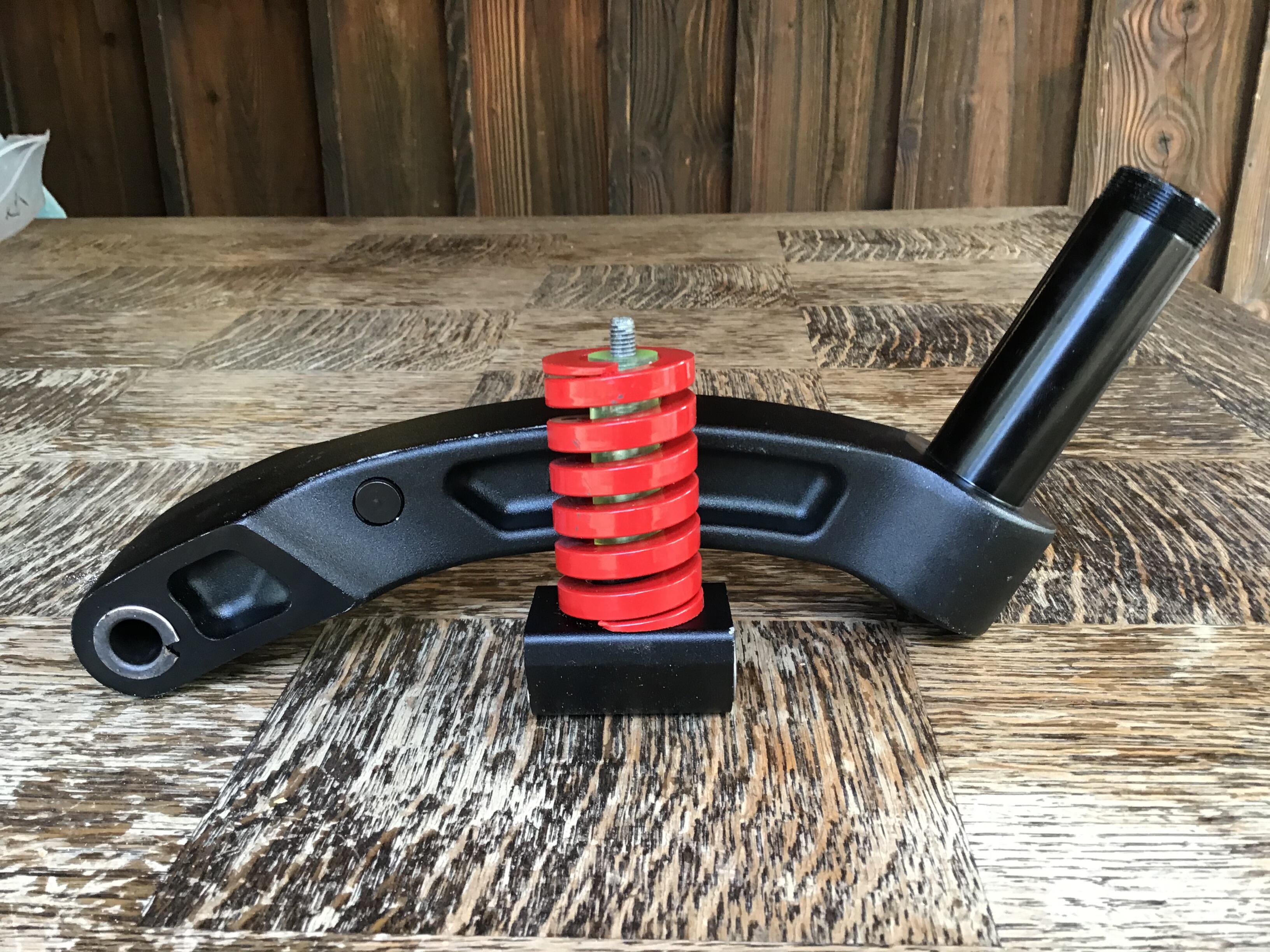

ELNO71 Posté(e) le 22 septembre 2020 Partager Posté(e) le 22 septembre 2020 (modifié) petite photo de la fourche avant en mode éclatée Modifié le 22 septembre 2020 par ELNO71 2 Citer Lien vers le commentaire https://www.espritroue.fr/topic/11196-kaabo-mantis-gt-v2-pour-un-vieux-nul-tutos/page/105/#findComment-265846 Partager sur d’autres sites More sharing options...

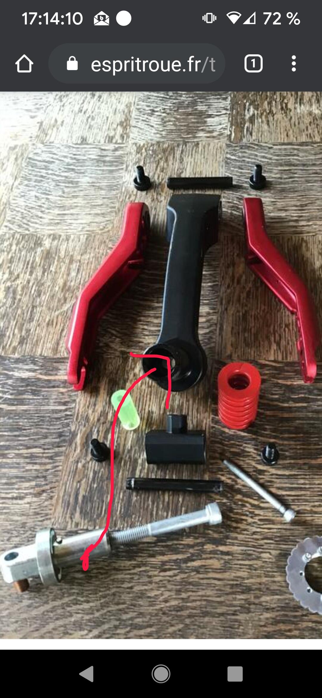

ELNO71 Posté(e) le 22 septembre 2020 Partager Posté(e) le 22 septembre 2020 dites moi si vous voyez les photos Oops! 1 Citer Lien vers le commentaire https://www.espritroue.fr/topic/11196-kaabo-mantis-gt-v2-pour-un-vieux-nul-tutos/page/105/#findComment-265847 Partager sur d’autres sites More sharing options...
Surimi Posté(e) le 22 septembre 2020 Partager Posté(e) le 22 septembre 2020 (modifié) non ca marche pas@ELNO71...;en meme temps j ai pas trop envie d les voir les photos...le terme "éclatée" me fait un peu peur😅 rien de grave? Modifié le 22 septembre 2020 par Surimi 1 1 Citer Lien vers le commentaire https://www.espritroue.fr/topic/11196-kaabo-mantis-gt-v2-pour-un-vieux-nul-tutos/page/105/#findComment-265848 Partager sur d’autres sites More sharing options...
ELNO71 Posté(e) le 22 septembre 2020 Partager Posté(e) le 22 septembre 2020 tjrs pas? 1 Citer Lien vers le commentaire https://www.espritroue.fr/topic/11196-kaabo-mantis-gt-v2-pour-un-vieux-nul-tutos/page/105/#findComment-265850 Partager sur d’autres sites More sharing options...
Surimi Posté(e) le 22 septembre 2020 Partager Posté(e) le 22 septembre 2020 (modifié) SI c ok... tu penses avoir besoin de remettre tes rondelles pour la suspension? Modifié le 22 septembre 2020 par Surimi 1 Citer Lien vers le commentaire https://www.espritroue.fr/topic/11196-kaabo-mantis-gt-v2-pour-un-vieux-nul-tutos/page/105/#findComment-265851 Partager sur d’autres sites More sharing options...

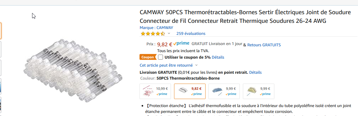

Blito Posté(e) le 22 septembre 2020 Partager Posté(e) le 22 septembre 2020 salut a tous, pour les petites soudures, j'utilise ça, je chauffe avec un briquet ou un décapeur thermique. c'est plus rapide que de souder,et propre sans etre obligé de mettre de la gaine rétractable. Je l'ai déjà utilisé sur ma m365 et mon petit voilier , et c'est nickel. Je fais suite a vos message sur les soudures de la page précédente 1 3 Citer Lien vers le commentaire https://www.espritroue.fr/topic/11196-kaabo-mantis-gt-v2-pour-un-vieux-nul-tutos/page/105/#findComment-265855 Partager sur d’autres sites More sharing options...

Le Dérangeant Posté(e) le 22 septembre 2020 Auteur Partager Posté(e) le 22 septembre 2020 (modifié) il y a 37 minutes, ELNO71 a dit : tjrs pas? Si c'est nickel !! Donc Je suppose pour le changement , que la pièce qui casse rentre à intérieur de la fourche, c'est ça ? Je ne l'ai jamais démonté , donc c'est pas évident de voir le changement 😟 Modifié le 22 septembre 2020 par Papa50 1 Citer Lien vers le commentaire https://www.espritroue.fr/topic/11196-kaabo-mantis-gt-v2-pour-un-vieux-nul-tutos/page/105/#findComment-265857 Partager sur d’autres sites More sharing options...
Exo Posté(e) le 22 septembre 2020 Partager Posté(e) le 22 septembre 2020 il y a 7 minutes, Blito a dit : salut a tous, pour les petites soudures, j'utilise ça, je chauffe avec un briquet ou un décapeur thermique. c'est plus rapide que de souder,et propre sans etre obligé de mettre de la gaine rétractable. Je l'ai déjà utilisé sur ma m365 et mon petit voilier , et c'est nickel. Je fais suite a vos message sur les soudures de la page précédente J'utilise aussi depuis longtemps ces connexions de soudures très pratique pour le type de câblage motos trottinettes et bien plus un must have dans une caisse à outils si vous voulez faire une soudure rapide propre et étanche je ne connais pas mieux 👍 3 Citer Lien vers le commentaire https://www.espritroue.fr/topic/11196-kaabo-mantis-gt-v2-pour-un-vieux-nul-tutos/page/105/#findComment-265858 Partager sur d’autres sites More sharing options...
ELNO71 Posté(e) le 22 septembre 2020 Partager Posté(e) le 22 septembre 2020 (modifié) Papa50 oui et la fourche est pleine jusqu'au folding👍pour info le ressort de compression fait H:60 diam.ext:35/ diam.int:18 et le manchon de compression Diam.16 percé à 6 et H 46 toutes les mesures en mm! Modifié le 22 septembre 2020 par ELNO71 1 1 Citer Lien vers le commentaire https://www.espritroue.fr/topic/11196-kaabo-mantis-gt-v2-pour-un-vieux-nul-tutos/page/105/#findComment-265859 Partager sur d’autres sites More sharing options...

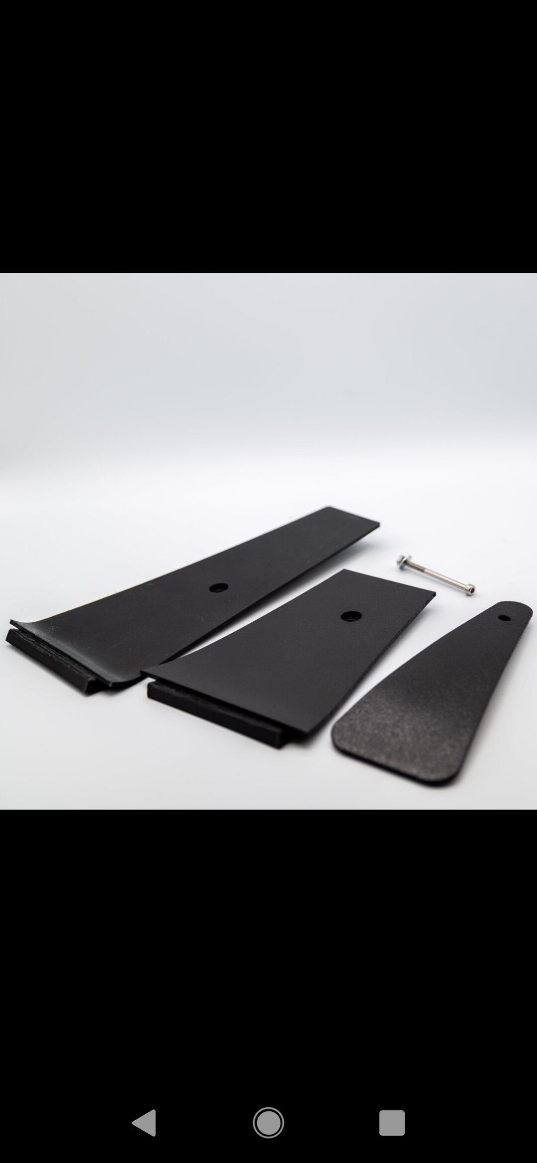

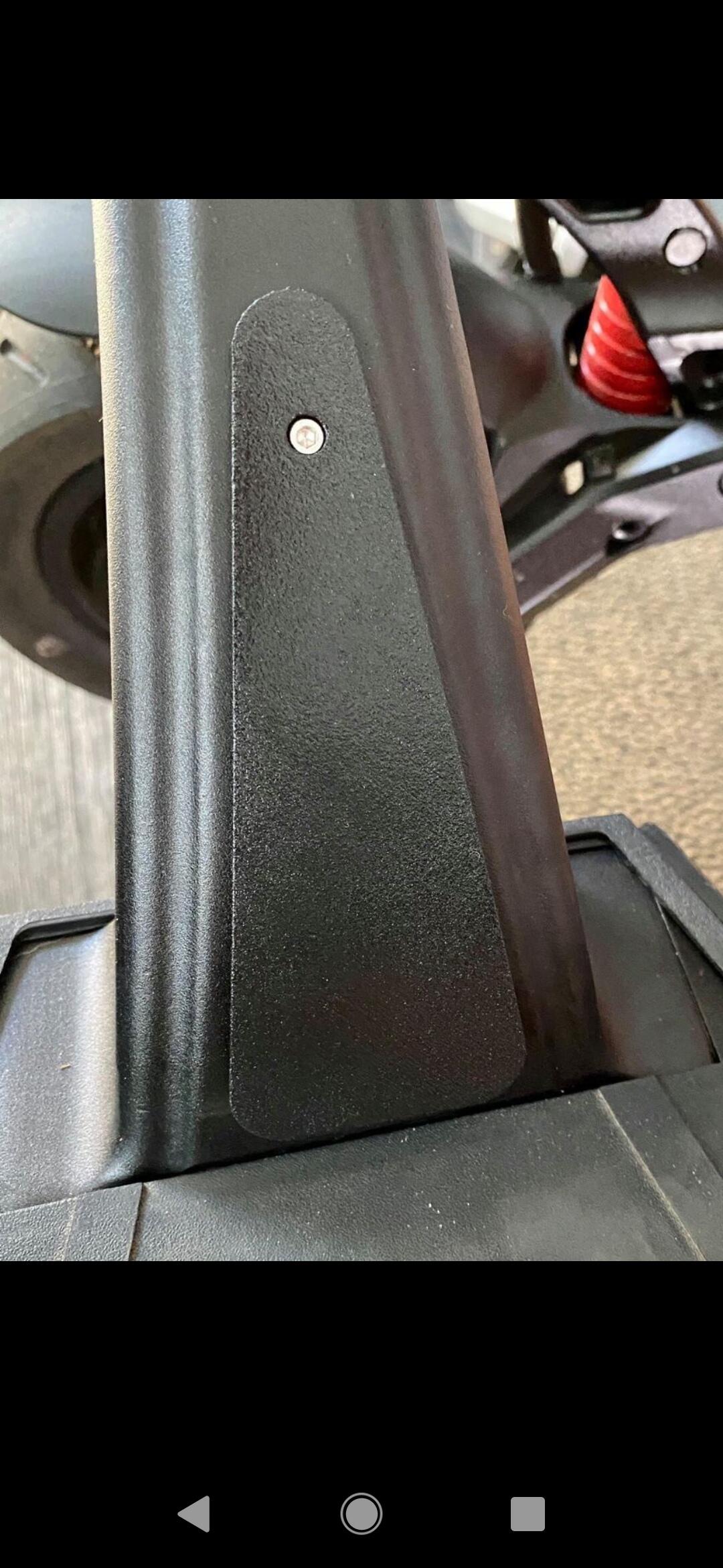

Le Dérangeant Posté(e) le 23 septembre 2020 Auteur Partager Posté(e) le 23 septembre 2020 Cache fourche ! https://www.3dprintrparts.co.uk/pages/shop/product.html?product_id=124743763&fbclid=IwAR1ctFajnPi3MnGl3XEPmwTNwh_CTLnyvD9AkHFI-W6kJkt9ZJarF7686-s 2 Citer Lien vers le commentaire https://www.espritroue.fr/topic/11196-kaabo-mantis-gt-v2-pour-un-vieux-nul-tutos/page/105/#findComment-265935 Partager sur d’autres sites More sharing options...
Le Dérangeant Posté(e) le 23 septembre 2020 Auteur Partager Posté(e) le 23 septembre 2020 Franchement Ils abusent !!! 2 Citer Lien vers le commentaire https://www.espritroue.fr/topic/11196-kaabo-mantis-gt-v2-pour-un-vieux-nul-tutos/page/105/#findComment-265936 Partager sur d’autres sites More sharing options...

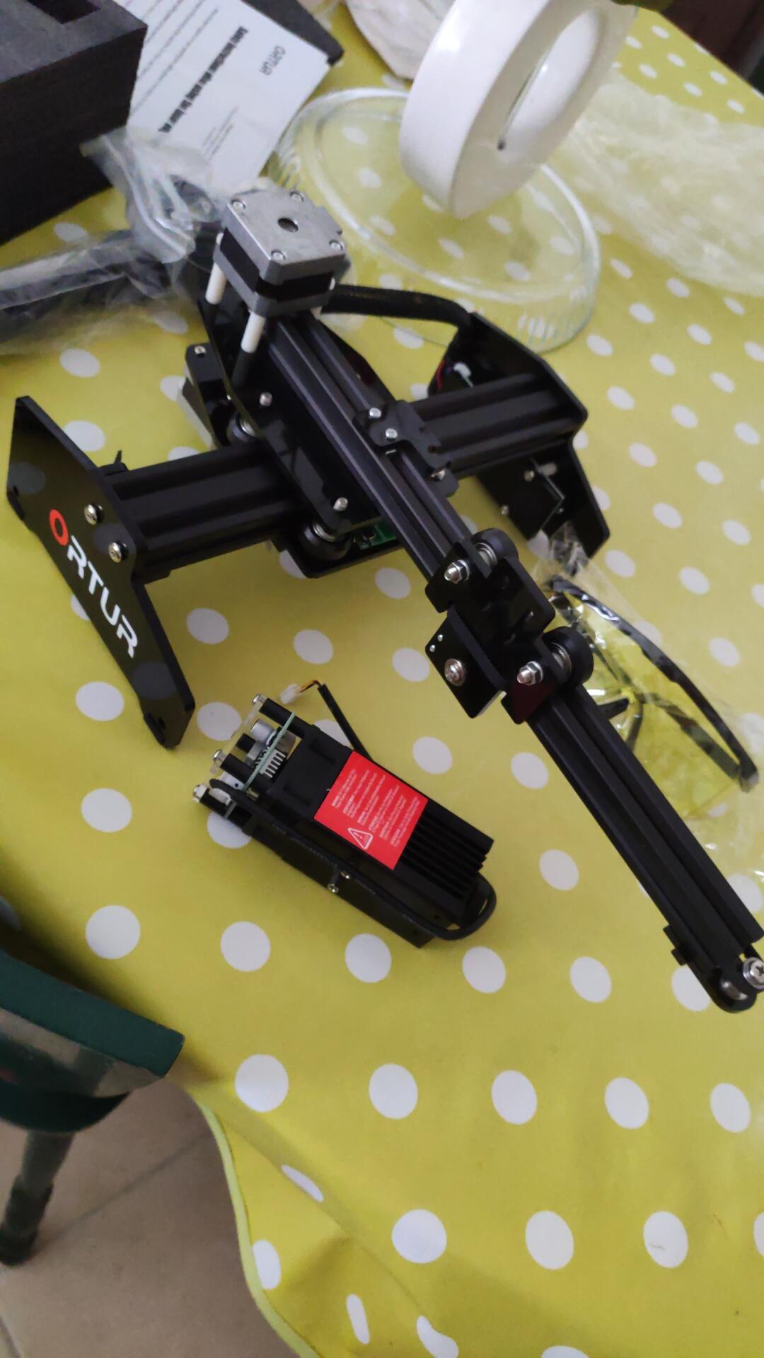

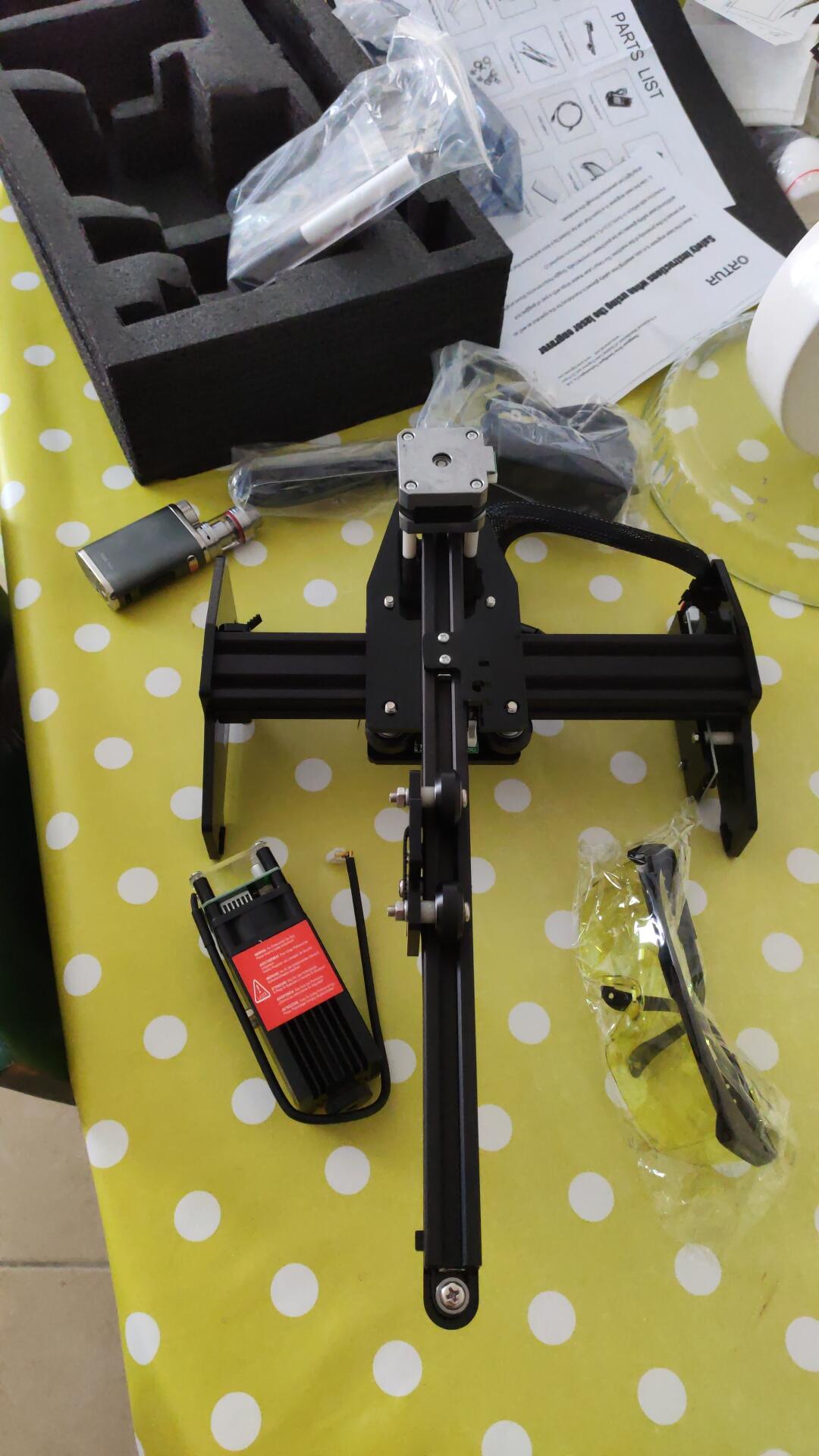

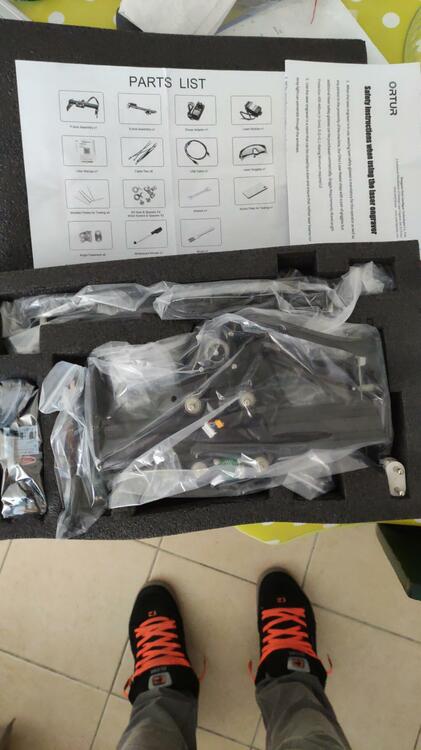

Le Dérangeant Posté(e) le 23 septembre 2020 Auteur Partager Posté(e) le 23 septembre 2020 Réception de Mon laser ORTU👍,. Yesssss... 3 Citer Lien vers le commentaire https://www.espritroue.fr/topic/11196-kaabo-mantis-gt-v2-pour-un-vieux-nul-tutos/page/105/#findComment-265993 Partager sur d’autres sites More sharing options...
Le Dérangeant Posté(e) le 23 septembre 2020 Auteur Partager Posté(e) le 23 septembre 2020 (modifié) Je vais pouvoir l'agrandir grâce à mes 2040 en trop 👍 Modifié le 23 septembre 2020 par Papa50 1 Citer Lien vers le commentaire https://www.espritroue.fr/topic/11196-kaabo-mantis-gt-v2-pour-un-vieux-nul-tutos/page/105/#findComment-266004 Partager sur d’autres sites More sharing options...
