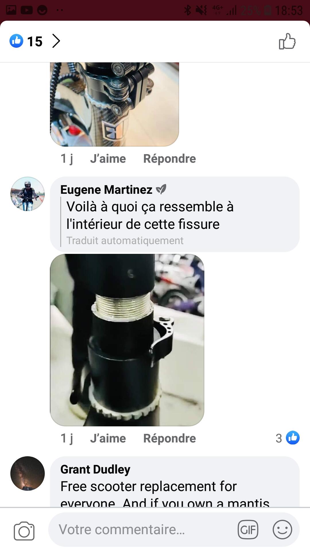

Surimi Posté(e) le 27 septembre 2020 Partager Posté(e) le 27 septembre 2020 Jcomprends pas a quoi il sert ce trou...mais de tte facon la fissure ne se produit pas à l endroit du trou... Et la piece filetée à l intérieur doit etre d origine apparemment Citer Lien vers le commentaire Partager sur d’autres sites More sharing options...
Le Dérangeant Posté(e) le 27 septembre 2020 Auteur Partager Posté(e) le 27 septembre 2020 il y a 2 minutes, Fab10 a dit : Apparemment les dernières kaabo ont un trou sur la potence et ça fragilise l'ensemble , résultat beaucoup de casse ! Ça n'a rien de rassurant ! Attendez !! Vous ne savez pas ce que le mec a fait avec, il y a des gros bourrins, qui cherchent les ennuis... Citer Lien vers le commentaire Partager sur d’autres sites More sharing options...
Surimi Posté(e) le 27 septembre 2020 Partager Posté(e) le 27 septembre 2020 (modifié) Elle se fissurent toutes au meme endroit avec quelquefois tres peu de kilomètres...des fois un peu plus...on a jamais vu ca sur les v2, donc clairement un probleme de construction Je sais pas si ca va etre rassurant de clamper la fissure...🙄 Modifié le 27 septembre 2020 par Surimi Citer Lien vers le commentaire Partager sur d’autres sites More sharing options...
Fab10 Posté(e) le 27 septembre 2020 Partager Posté(e) le 27 septembre 2020 il y a 1 minute, Surimi a dit : Elle se fissurent toutes au meme endroit avec quelquefois tres peu de kilomètres...des fois un peu plus...on a jamais vu ca sur les v2, donc clairement un probleme de construction Tu pense que c'est un problème de construction où un problème dû à une mauvaise qualité d'aluminium ? Sais tu si la potence se trouve en pièce détachée ? 1 Citer Lien vers le commentaire Partager sur d’autres sites More sharing options...
Le Dérangeant Posté(e) le 27 septembre 2020 Auteur Partager Posté(e) le 27 septembre 2020 il y a 2 minutes, Fab10 a dit : Tu pense que c'est un problème de construction où un problème dû à une mauvaise qualité d'aluminium ? Sais tu si la potence se trouve en pièce détachée ? Oui , Je pense regarde la photo Sur la page précédente (peinture) Citer Lien vers le commentaire Partager sur d’autres sites More sharing options...
Surimi Posté(e) le 27 septembre 2020 Partager Posté(e) le 27 septembre 2020 (modifié) Jpeux pas te dire fab si c la qualité de la potence qui a eté amoindrit ou si c est une conception differente...par contre ils vendent bien le bras de potence en pieces detachées sur wheel riders store Mais bon on va peut etre attendre voir ce qu ils proposent en cas de soucis... A priori pour l instant...les revendeurs auraient recu pour consignes de la part de kaabo, de fournir des clamps pour palier le probleme😏...je prefererais je pense changer le bras entierement...faut attendre quoi...le temps que l on recoive nos trotts, on en saura deja plus, si la solution clamp proposée est viable, voir peut etre d autres soluces? Modifié le 27 septembre 2020 par Surimi 1 1 Citer Lien vers le commentaire Partager sur d’autres sites More sharing options...

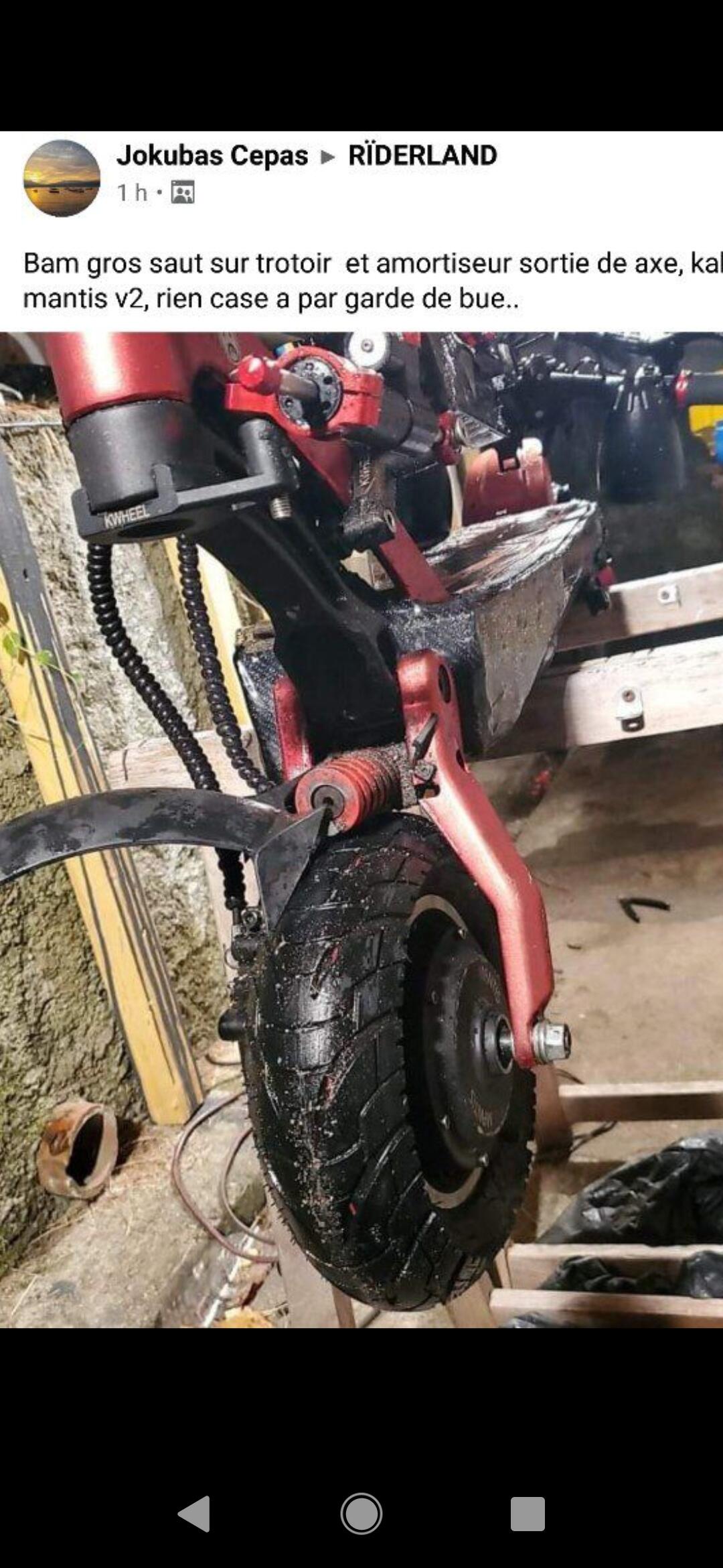

Le Dérangeant Posté(e) le 27 septembre 2020 Auteur Partager Posté(e) le 27 septembre 2020 (modifié) Regardez un gros saut sur Un trotoir , c'est une trottinette, pas une KTM!! Modifié le 27 septembre 2020 par Papa50 3 Citer Lien vers le commentaire Partager sur d’autres sites More sharing options...

Fab10 Posté(e) le 28 septembre 2020 Partager Posté(e) le 28 septembre 2020 Il y a 12 heures, Surimi a dit : Jpeux pas te dire fab si c la qualité de la potence qui a eté amoindrit ou si c est une conception differente...par contre ils vendent bien le bras de potence en pieces detachées sur wheel riders store Mais bon on va peut etre attendre voir ce qu ils proposent en cas de soucis... A priori pour l instant...les revendeurs auraient recu pour consignes de la part de kaabo, de fournir des clamps pour palier le probleme😏...je prefererais je pense changer le bras entierement...faut attendre quoi...le temps que l on recoive nos trotts, on en saura deja plus, si la solution clamp proposée est viable, voir peut etre d autres soluces? D'après la photo du vendeur wheel risers store , ce sont les anciennes potences qui ont un trou , sur les nouvelles il n'y en a plus ! A voir a la réception des nôtres . 1 1 Citer Lien vers le commentaire Partager sur d’autres sites More sharing options...
Surimi Posté(e) le 28 septembre 2020 Partager Posté(e) le 28 septembre 2020 (modifié) @Fab10 ce sont eux qui t'ont envoyer la photo? Si je resume on pourrait dire: V1 ET V2 : pas de trous, pas de probleme de fissures mais stem bold à revoir V3 : trou dans le bras de potence et fissures au dessus du clamp (production juin juillet) Selon les infos que j ai pu glaner, la V3 aurait été conçue afin de faciliter le passage des cables internes et l'entretien, mais il en résulterait ce problème de fissures... Modifié le 28 septembre 2020 par Surimi 1 Citer Lien vers le commentaire Partager sur d’autres sites More sharing options...
Fab10 Posté(e) le 28 septembre 2020 Partager Posté(e) le 28 septembre 2020 Il y a 1 heure, Surimi a dit : @Fab10 ce sont eux qui t'ont envoyer la photo? Si je resume on pourrait dire: V1 ET V2 : pas de trous, pas de probleme de fissures mais stem bold à revoir V3 : trou dans le bras de potence et fissures au dessus du clamp (production juin juillet) V4?: plus de trous, fiabilité inconnue? ( date de production inconnue) Selon les infos que j ai pu glaner, la V3 aurait été conçue afin de faciliter le passage des cables internes et l'entretien, mais il en résulterait ce problème de fissures... Non , c'est juste la photo que l'on trouve sur le site du vendeur pour l'achat d'une nouvelle potence . € 88,02 | Kaabo mante pôle Original nouveau pôle mante 10 mante 8 Scooter pièces de rechange accessoireshttps://a.aliexpress.com/_BTS0Vb 2 Citer Lien vers le commentaire Partager sur d’autres sites More sharing options...
ELNO71 Posté(e) le 28 septembre 2020 Partager Posté(e) le 28 septembre 2020 la mienne c'est une potence sans trous mais avec le vieux stem bolt renforcé et une cale au niveau de ma bague de serrage pour l'instant à 3250 km tout ok mais faut bien vérifier resserrer régulièrement 2 1 Citer Lien vers le commentaire Partager sur d’autres sites More sharing options...
