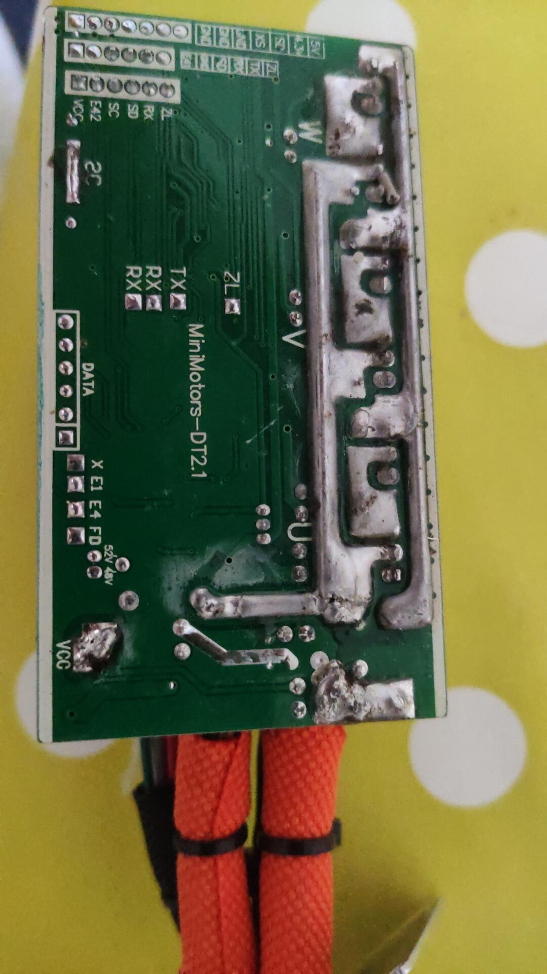

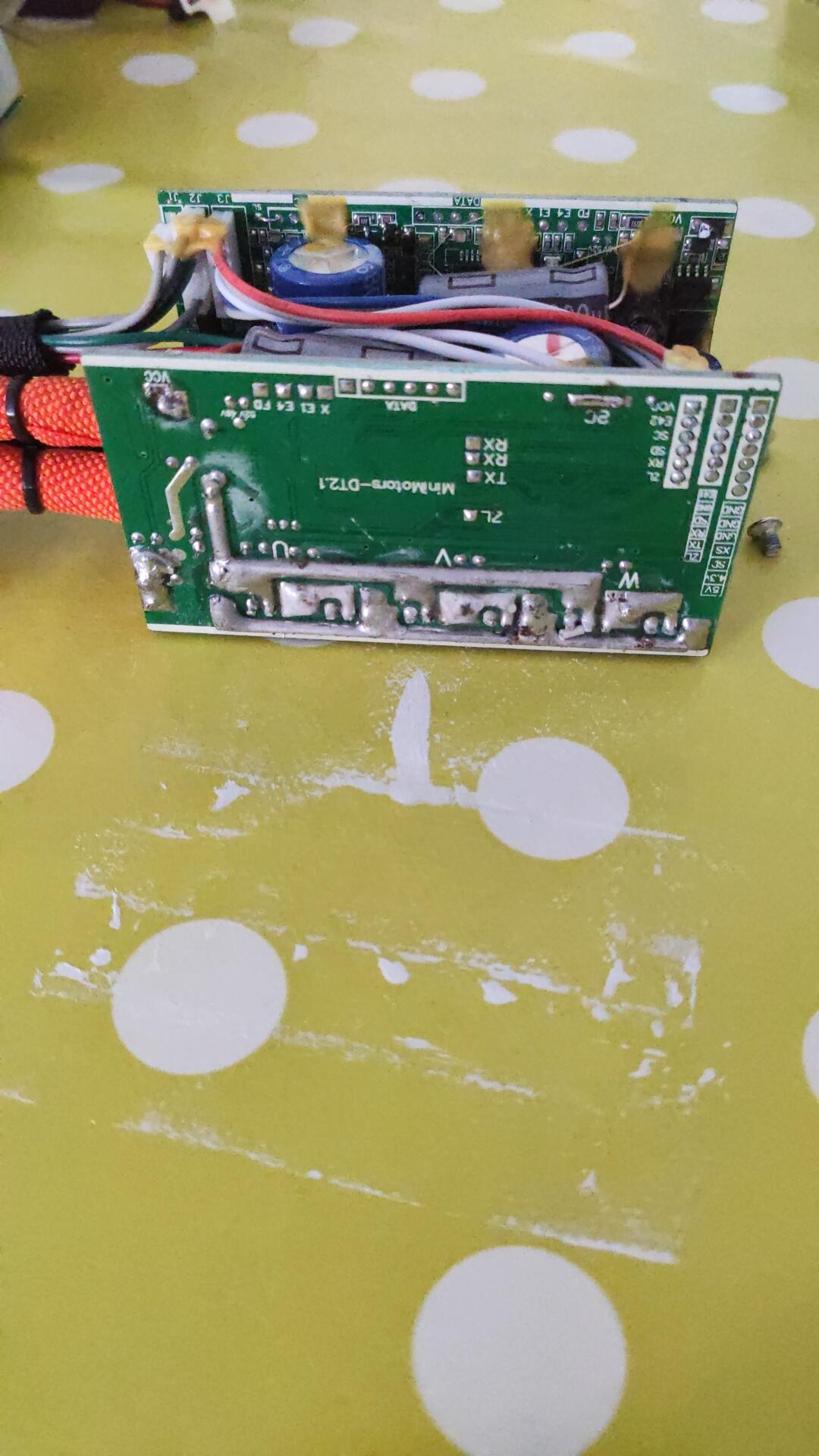

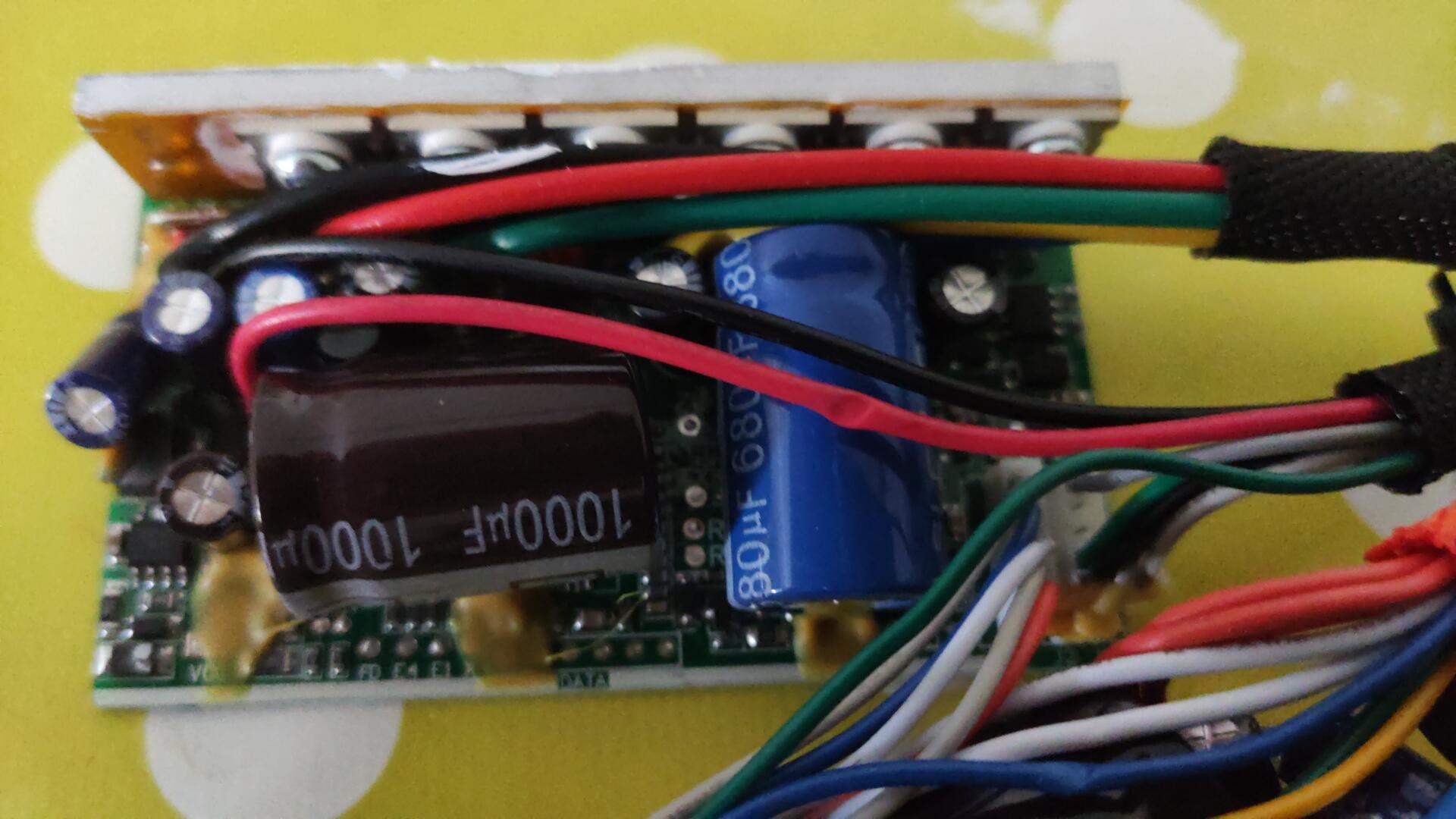

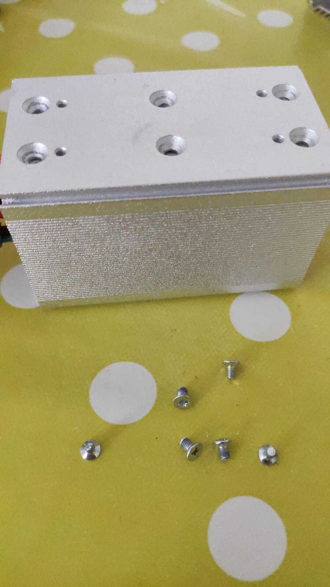

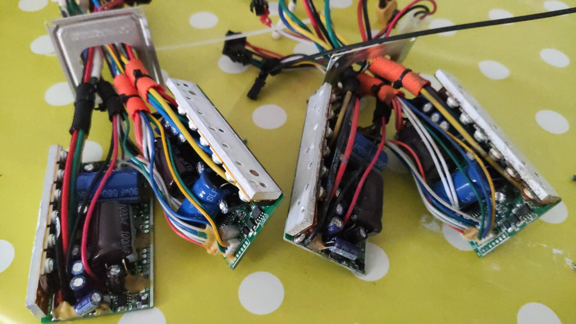

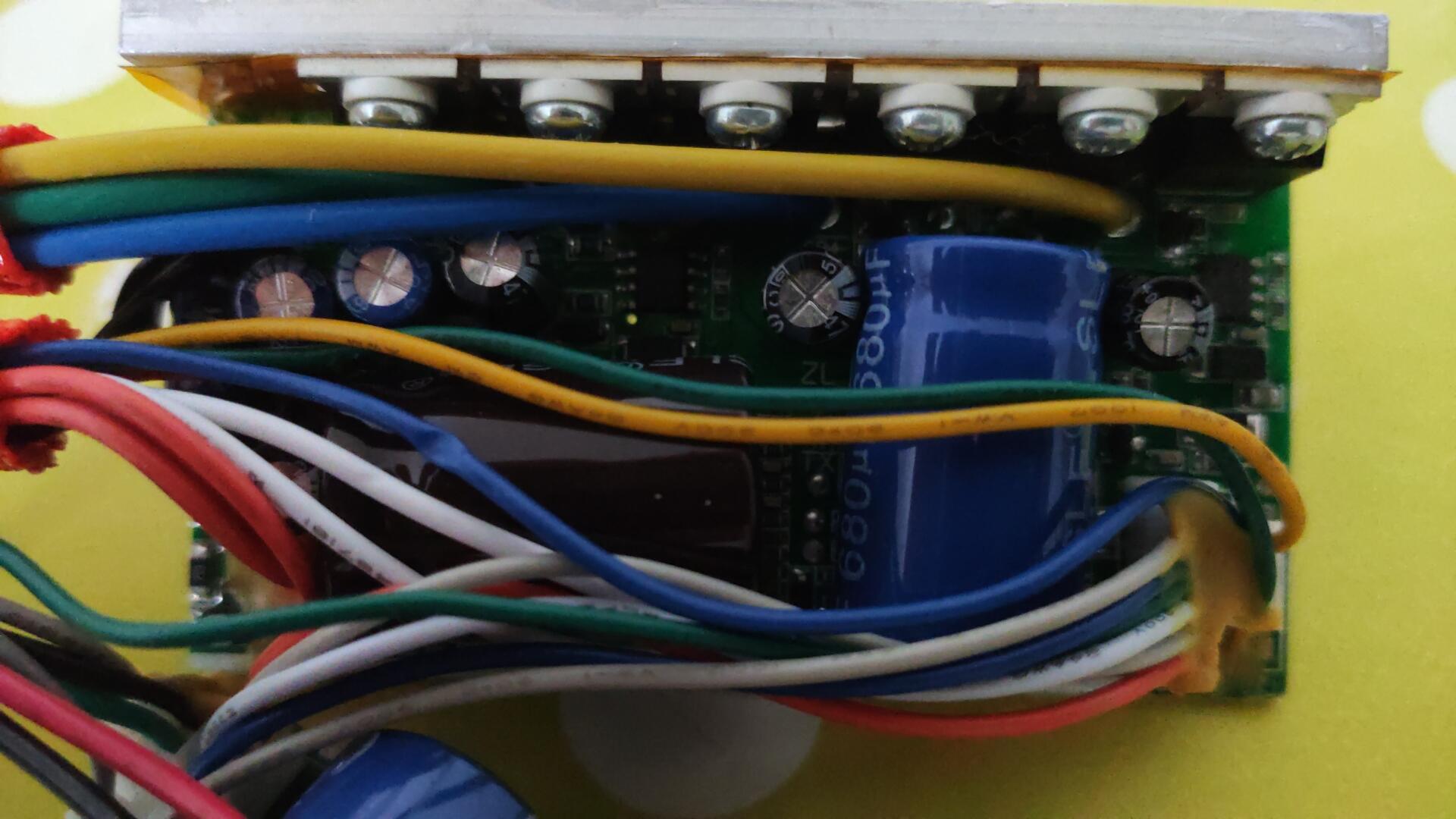

Le Dérangeant Posté(e) le 13 octobre 2020 Auteur Partager Posté(e) le 13 octobre 2020 (modifié) Démontage du neuf , autopsie effectuée Pâte blanche sur les vis , et sur les plaques de fixations ,(BAS) A mon avis c'est par là , que la flotte passe !!, Enfin ce qu'ils pensent Voilà les photos !! Modifié le 13 octobre 2020 par Papa50 1 Citer Lien vers le commentaire https://www.espritroue.fr/topic/11196-kaabo-mantis-gt-v2-pour-un-vieux-nul-tutos/page/120/#findComment-269141 Partager sur d’autres sites More sharing options...

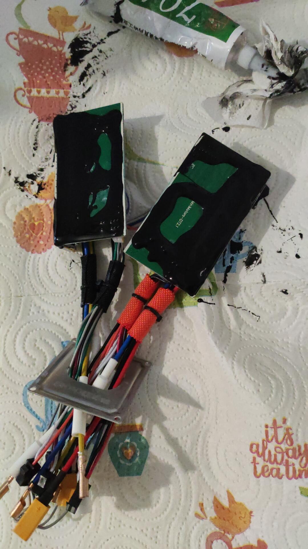

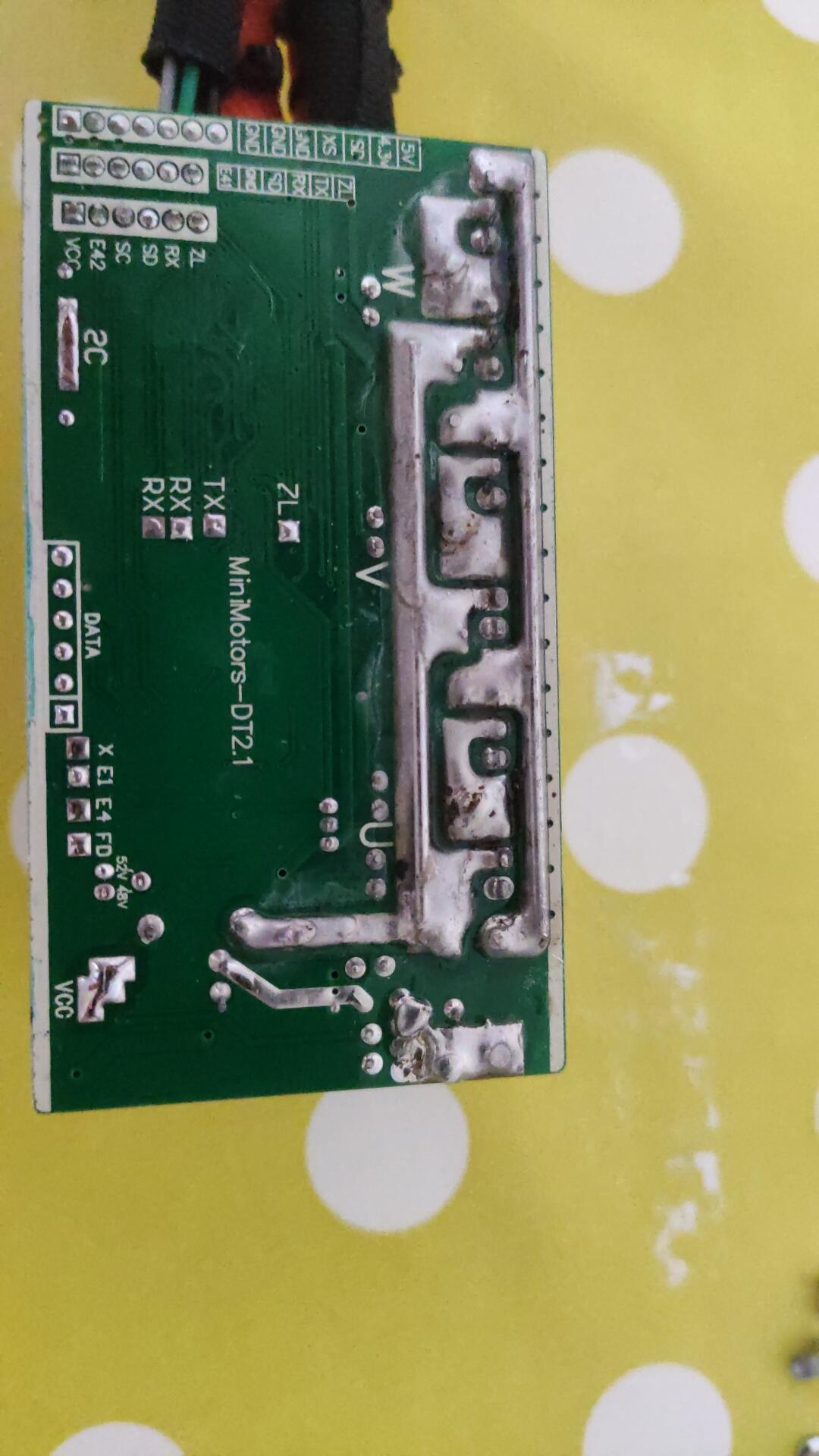

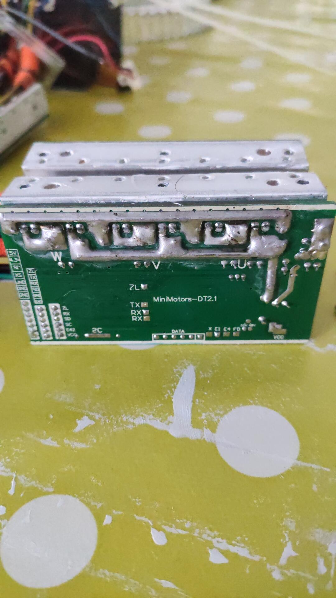

Le Dérangeant Posté(e) le 13 octobre 2020 Auteur Partager Posté(e) le 13 octobre 2020 il y a 4 minutes, crockmi le spartiate a dit : cool, tu vas pouvoir refaire la pate thermique et l'étanchéifier un peut avant montage👍 @crockmi le spartiate Tu mettrais aussi du kafuter , sur la carte , côté composants ? Merci !! 1 Citer Lien vers le commentaire https://www.espritroue.fr/topic/11196-kaabo-mantis-gt-v2-pour-un-vieux-nul-tutos/page/120/#findComment-269145 Partager sur d’autres sites More sharing options...
crockmi le spartiate Posté(e) le 13 octobre 2020 Partager Posté(e) le 13 octobre 2020 oui ou un simple vernis isolant, si toute fois tu est amener à réparer 1 Citer Lien vers le commentaire https://www.espritroue.fr/topic/11196-kaabo-mantis-gt-v2-pour-un-vieux-nul-tutos/page/120/#findComment-269146 Partager sur d’autres sites More sharing options...
Le Dérangeant Posté(e) le 13 octobre 2020 Auteur Partager Posté(e) le 13 octobre 2020 (modifié) il y a 7 minutes, crockmi le spartiate a dit : oui ou un simple vernis isolant, si toute fois tu est amener à réparer Le produit de tropicalisation en bombe tu crois que je peux? PS: Il faudrait que je le test en volant, pour voir si il tout va bien ?? Non ? Modifié le 13 octobre 2020 par Papa50 Citer Lien vers le commentaire https://www.espritroue.fr/topic/11196-kaabo-mantis-gt-v2-pour-un-vieux-nul-tutos/page/120/#findComment-269148 Partager sur d’autres sites More sharing options...
Surimi Posté(e) le 13 octobre 2020 Partager Posté(e) le 13 octobre 2020 (modifié) il y a 44 minutes, Papa50 a dit : Il faudrait que je le test en volant, pour voir si il tout va bien ?? Non ? T 'enflamme pas ça reste une trottinette quand même...pas un tapis!😂 Pour la tropicalisation c est chaud faut faire gaffe aux mosfets (ils aiment pas) je crois...conseils de @JJK Modifié le 13 octobre 2020 par Surimi Citer Lien vers le commentaire https://www.espritroue.fr/topic/11196-kaabo-mantis-gt-v2-pour-un-vieux-nul-tutos/page/120/#findComment-269153 Partager sur d’autres sites More sharing options...

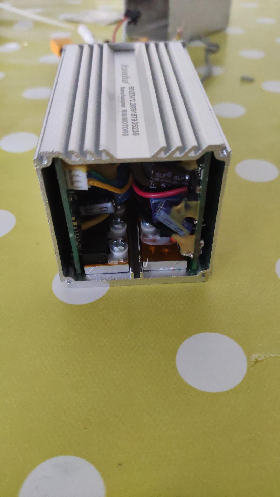

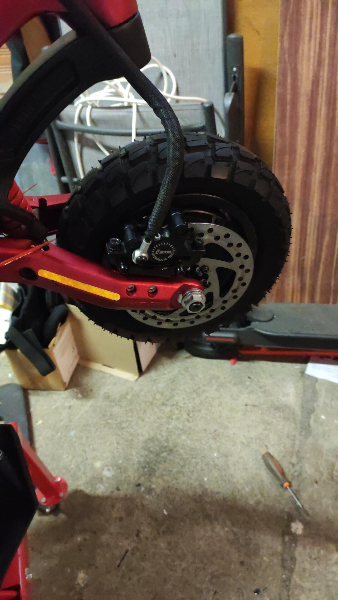

Le Dérangeant Posté(e) le 13 octobre 2020 Auteur Partager Posté(e) le 13 octobre 2020 Roue avant complément garantie "Karcher" 45mn Impossible que la flotte rentre dedans Graisse au plomb sur les roulements, garantie eaux salées 👍 Kafuter qui fait office de joint de carter" joint de capeau moteur", ainsi que les vis !! Et 2h00 de réglage frein à disque j'en ai bavé 😭 Plus aucun frottement, j'ai pas compris !! , J'en avait pas avant !!! 5 Citer Lien vers le commentaire https://www.espritroue.fr/topic/11196-kaabo-mantis-gt-v2-pour-un-vieux-nul-tutos/page/120/#findComment-269172 Partager sur d’autres sites More sharing options...
crockmi le spartiate Posté(e) le 13 octobre 2020 Partager Posté(e) le 13 octobre 2020 Il y a 3 heures, Surimi a dit : T 'enflamme pas ça reste une trottinette quand même...pas un tapis!😂 Pour la tropicalisation c est chaud faut faire gaffe aux mosfets (ils aiment pas) je crois...conseils de @JJK tu peut protéger les phets avec du scotch le temps de la pulvérisation Il y a 4 heures, Papa50 a dit : Le produit de tropicalisation en bombe tu crois que je peux? oui c'est même parfait 1 Citer Lien vers le commentaire https://www.espritroue.fr/topic/11196-kaabo-mantis-gt-v2-pour-un-vieux-nul-tutos/page/120/#findComment-269184 Partager sur d’autres sites More sharing options...
Le Dérangeant Posté(e) le 13 octobre 2020 Auteur Partager Posté(e) le 13 octobre 2020 il y a 1 minute, crockmi le spartiate a dit : tu peut protéger les phets avec du scotch le temps de la pulvérisation oui c'est même parfait Yesssss !!! Merci 😘 1 Citer Lien vers le commentaire https://www.espritroue.fr/topic/11196-kaabo-mantis-gt-v2-pour-un-vieux-nul-tutos/page/120/#findComment-269185 Partager sur d’autres sites More sharing options...
Le Dérangeant Posté(e) le 13 octobre 2020 Auteur Partager Posté(e) le 13 octobre 2020 Demain après-midi Je Fais Un essai en volant !! Pourvu, que @Fab10 N'avais pas raison 😘😉 Si ça fonctionne tropicalisation deux couches , + une deuxième couche de kafuter sur l'extérieur 😉 2 2 Citer Lien vers le commentaire https://www.espritroue.fr/topic/11196-kaabo-mantis-gt-v2-pour-un-vieux-nul-tutos/page/120/#findComment-269188 Partager sur d’autres sites More sharing options...
