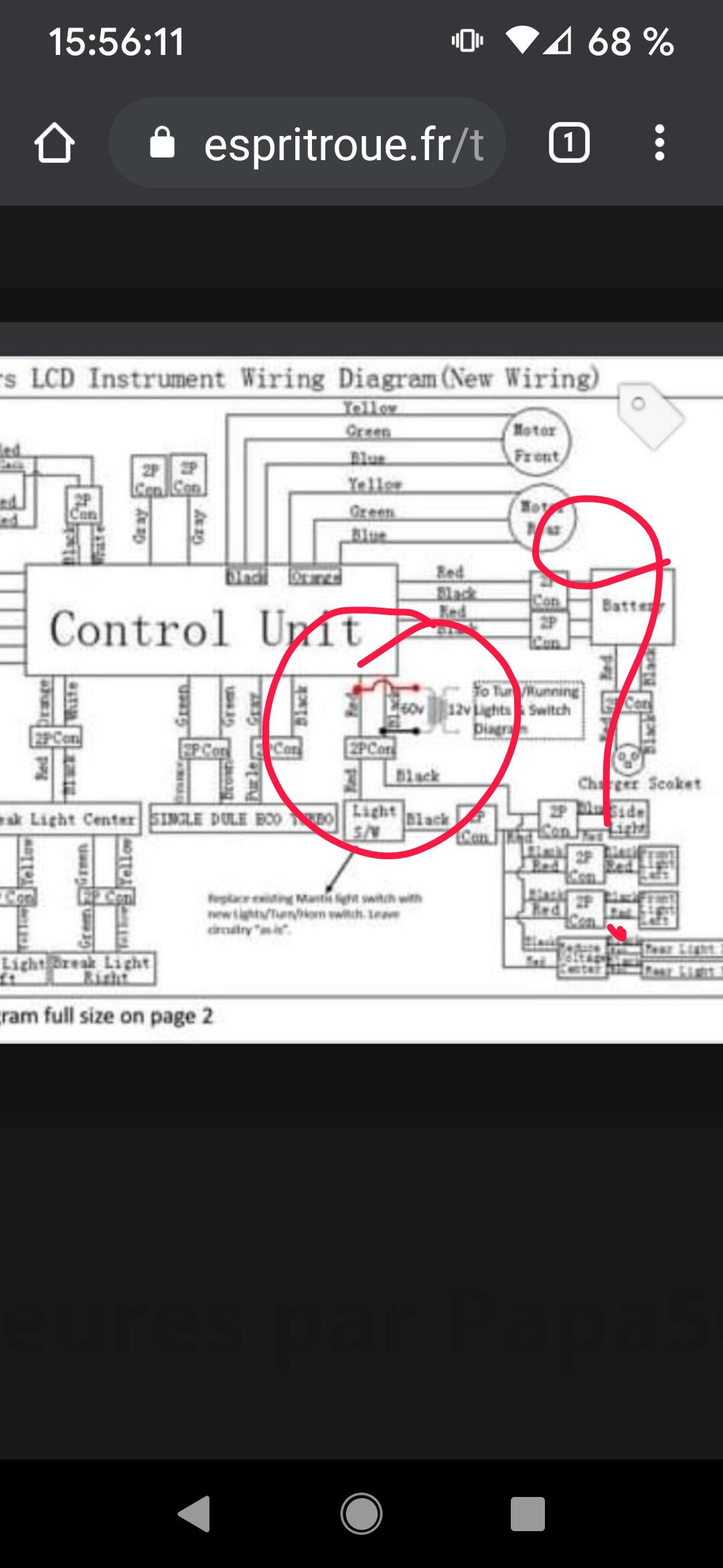

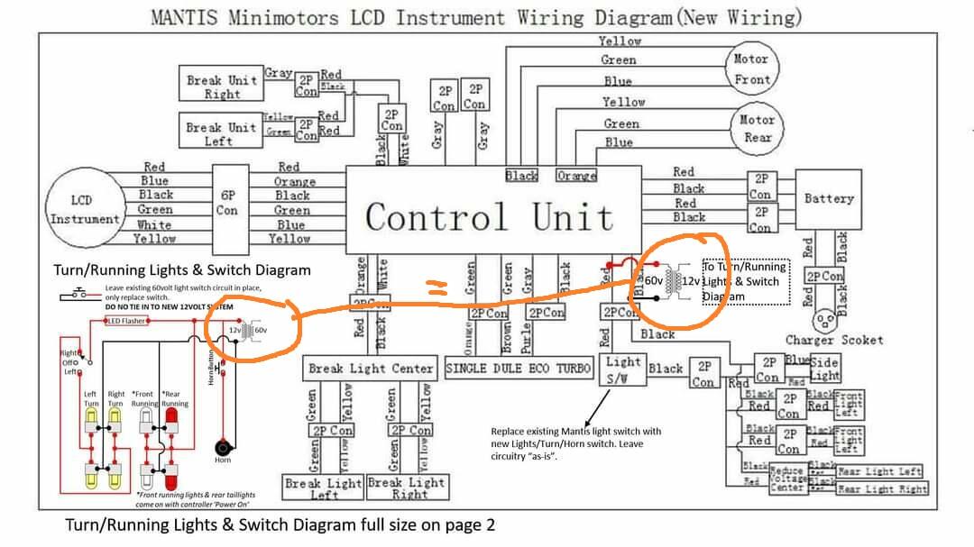

Le Dérangeant Posté(e) le 9 novembre 2020 Auteur Partager Posté(e) le 9 novembre 2020 (modifié) il y a 55 minutes, Surimi a dit : tu as le lien ou tu as trouvé le dernier schema @papa50 stp? Ça sert à rien il n'y que ça , sur Google images !!😉 Les potos électro ,vont pouvoir analyser !! Modifié le 9 novembre 2020 par Papa50 1 Citer Lien vers le commentaire https://www.espritroue.fr/topic/11196-kaabo-mantis-gt-v2-pour-un-vieux-nul-tutos/page/138/#findComment-272324 Partager sur d’autres sites More sharing options...
crockmi le spartiate Posté(e) le 9 novembre 2020 Partager Posté(e) le 9 novembre 2020 c'est le meme principe que sur ta vidéo, sauf que sur le diagramme, ils ont rajouter le branchement pour les clignotants muni de led rouge (arriere) et blanc ou bleu (avant) 2 1 Citer Lien vers le commentaire https://www.espritroue.fr/topic/11196-kaabo-mantis-gt-v2-pour-un-vieux-nul-tutos/page/138/#findComment-272355 Partager sur d’autres sites More sharing options...
Le Dérangeant Posté(e) le 9 novembre 2020 Auteur Partager Posté(e) le 9 novembre 2020 Ils sont pas jolis nos bébés 😂❤️ Citer Lien vers le commentaire https://www.espritroue.fr/topic/11196-kaabo-mantis-gt-v2-pour-un-vieux-nul-tutos/page/138/#findComment-272357 Partager sur d’autres sites More sharing options...
Surimi Posté(e) le 9 novembre 2020 Partager Posté(e) le 9 novembre 2020 En plus net😁 2 Citer Lien vers le commentaire https://www.espritroue.fr/topic/11196-kaabo-mantis-gt-v2-pour-un-vieux-nul-tutos/page/138/#findComment-272358 Partager sur d’autres sites More sharing options...
Le Dérangeant Posté(e) le 9 novembre 2020 Auteur Partager Posté(e) le 9 novembre 2020 il y a une heure, crockmi le spartiate a dit : c'est le meme principe que sur ta vidéo, sauf que sur le diagramme, ils ont rajouter le branchement pour les clignotants muni de led rouge (arriere) et blanc ou bleu (avant) Merci @crockmi le spartiate Mais c'est quoi ça ? Citer Lien vers le commentaire https://www.espritroue.fr/topic/11196-kaabo-mantis-gt-v2-pour-un-vieux-nul-tutos/page/138/#findComment-272359 Partager sur d’autres sites More sharing options...
Surimi Posté(e) le 9 novembre 2020 Partager Posté(e) le 9 novembre 2020 (modifié) c'est la pose d'un convertisseur...en prenant le 60v qui alimente deja une partie de l'eclairage Faudra verifier que le c'est le même diagramme pour ta trott @Papa50, je suis pas sur que tu ais le même En tout cas merci pour le schema, j'y vois deja plus clair... Modifié le 9 novembre 2020 par Surimi 1 Citer Lien vers le commentaire https://www.espritroue.fr/topic/11196-kaabo-mantis-gt-v2-pour-un-vieux-nul-tutos/page/138/#findComment-272360 Partager sur d’autres sites More sharing options...
Le Dérangeant Posté(e) le 9 novembre 2020 Auteur Partager Posté(e) le 9 novembre 2020 (modifié) il y a 16 minutes, Surimi a dit : c'est la pose d'un convertisseur...en prenant le 60v qui alimente deja une partie de l'eclairage Faudra verifier que le c'est le même diagramme pour ta trott @Papa50, je suis pas sur que tu ais le même Donc d'après ce que je viens de comprendre, il faut prendre le 60v de l'ecrairage, et on l'installe sur le Convertisseur 60/12 v , c'est ça *Mais pas d'éclairage=pas de clignotants !!? Modifié le 9 novembre 2020 par Papa50 Citer Lien vers le commentaire https://www.espritroue.fr/topic/11196-kaabo-mantis-gt-v2-pour-un-vieux-nul-tutos/page/138/#findComment-272364 Partager sur d’autres sites More sharing options...
Surimi Posté(e) le 9 novembre 2020 Partager Posté(e) le 9 novembre 2020 si regarde...le convertisseur recoit du jus avant le switch 1 Citer Lien vers le commentaire https://www.espritroue.fr/topic/11196-kaabo-mantis-gt-v2-pour-un-vieux-nul-tutos/page/138/#findComment-272365 Partager sur d’autres sites More sharing options...
crockmi le spartiate Posté(e) le 9 novembre 2020 Partager Posté(e) le 9 novembre 2020 il y a 2 minutes, Papa50 a dit : Donc d'après ce que je viens de comprendre, il faut prendre le 60v de l'ecrairage, et on l'installe sur le Convertisseur 60/12 v , c'est ça c'est exatement ça 1 Citer Lien vers le commentaire https://www.espritroue.fr/topic/11196-kaabo-mantis-gt-v2-pour-un-vieux-nul-tutos/page/138/#findComment-272366 Partager sur d’autres sites More sharing options...
Surimi Posté(e) le 9 novembre 2020 Partager Posté(e) le 9 novembre 2020 ca te parait bien comme systeme crockmi? Citer Lien vers le commentaire https://www.espritroue.fr/topic/11196-kaabo-mantis-gt-v2-pour-un-vieux-nul-tutos/page/138/#findComment-272367 Partager sur d’autres sites More sharing options...
crockmi le spartiate Posté(e) le 9 novembre 2020 Partager Posté(e) le 9 novembre 2020 il y a 24 minutes, Papa50 a dit : Merci @crockmi le spartiate Mais c'est quoi ça ? c'est la ou tu doit brancher ton convertisseur le schéma des clignotant devrait ce trouvé la, mais comme il n'y avait pas de place, il l'a mis à gauche 1 Citer Lien vers le commentaire https://www.espritroue.fr/topic/11196-kaabo-mantis-gt-v2-pour-un-vieux-nul-tutos/page/138/#findComment-272370 Partager sur d’autres sites More sharing options...
Le Dérangeant Posté(e) le 9 novembre 2020 Auteur Partager Posté(e) le 9 novembre 2020 il y a 4 minutes, crockmi le spartiate a dit : c'est exatement ça Yesssss !!!! Citer Lien vers le commentaire https://www.espritroue.fr/topic/11196-kaabo-mantis-gt-v2-pour-un-vieux-nul-tutos/page/138/#findComment-272371 Partager sur d’autres sites More sharing options...
crockmi le spartiate Posté(e) le 9 novembre 2020 Partager Posté(e) le 9 novembre 2020 il y a 5 minutes, Surimi a dit : ca te parait bien comme systeme crockmi? oui c'est le montage idéal car cette prise de 60v ne limite pas le courant, tu peux donc mettre le convertisseur adéquat a ton système NB: @Papa50 si tu veux aussi branché un deck lumineux, c'est le bon endroit👍 1 1 Citer Lien vers le commentaire https://www.espritroue.fr/topic/11196-kaabo-mantis-gt-v2-pour-un-vieux-nul-tutos/page/138/#findComment-272372 Partager sur d’autres sites More sharing options...
