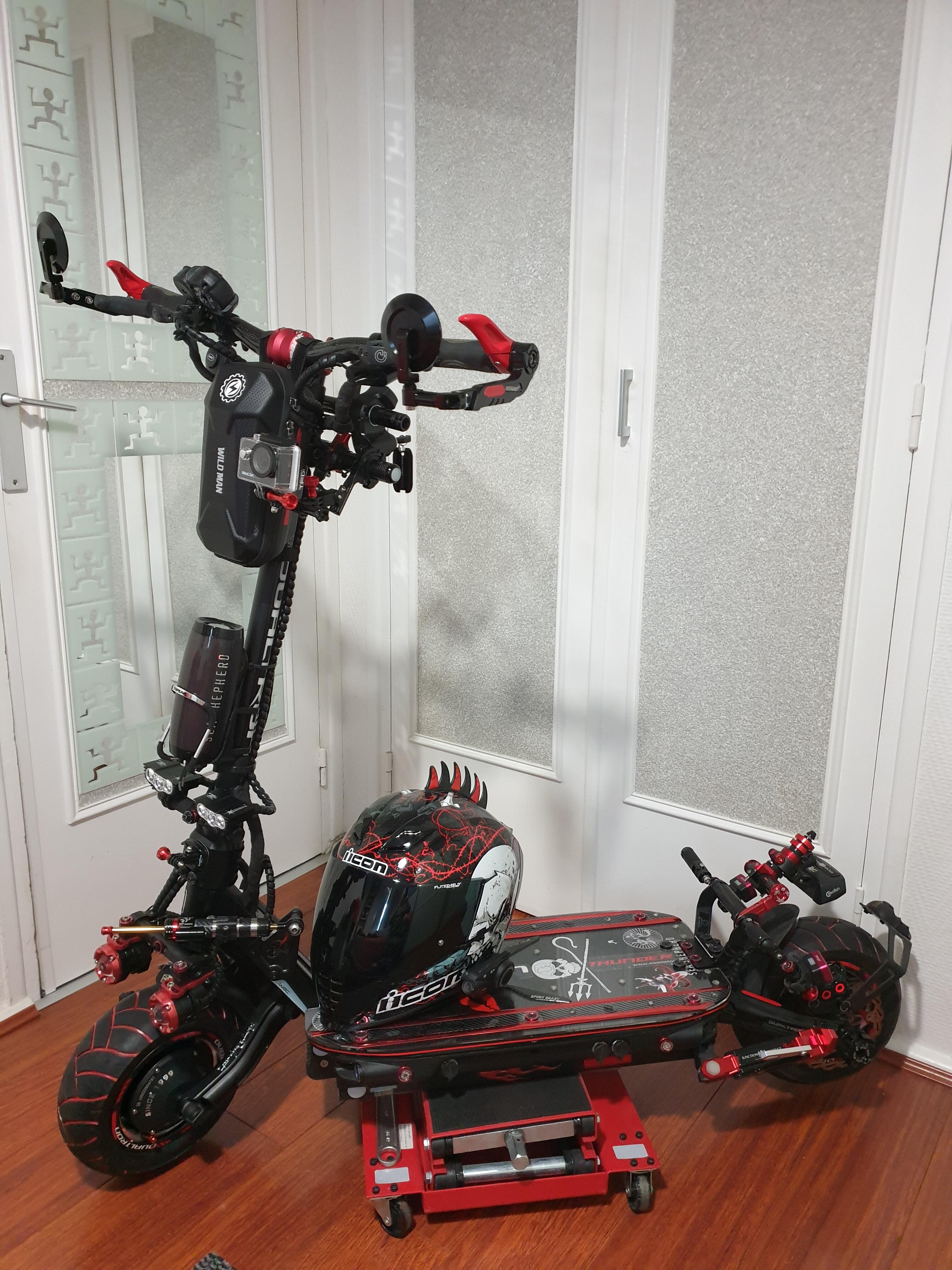

Exo Posté(e) le 10 novembre 2020 Partager Posté(e) le 10 novembre 2020 (modifié) Si il est en rouge et noir , je prends ! bon je sors avant que le club Mantis ne brûle mon engin Modifié le 10 novembre 2020 par Exo 3 Citer Lien vers le commentaire Partager sur d’autres sites More sharing options...
Pokerchow Posté(e) le 10 novembre 2020 Partager Posté(e) le 10 novembre 2020 (modifié) Il y a 1 heure, Exo a dit : Si il est en rouge et noir , je prends ! bon je sors avant que le club Mantis ne brûle mon engin Il manque un peu de bleu/blanc sur ta trott et elle serait parfaite 🍺🍺 Modifié le 10 novembre 2020 par Pokerchow 3 Citer Lien vers le commentaire Partager sur d’autres sites More sharing options...

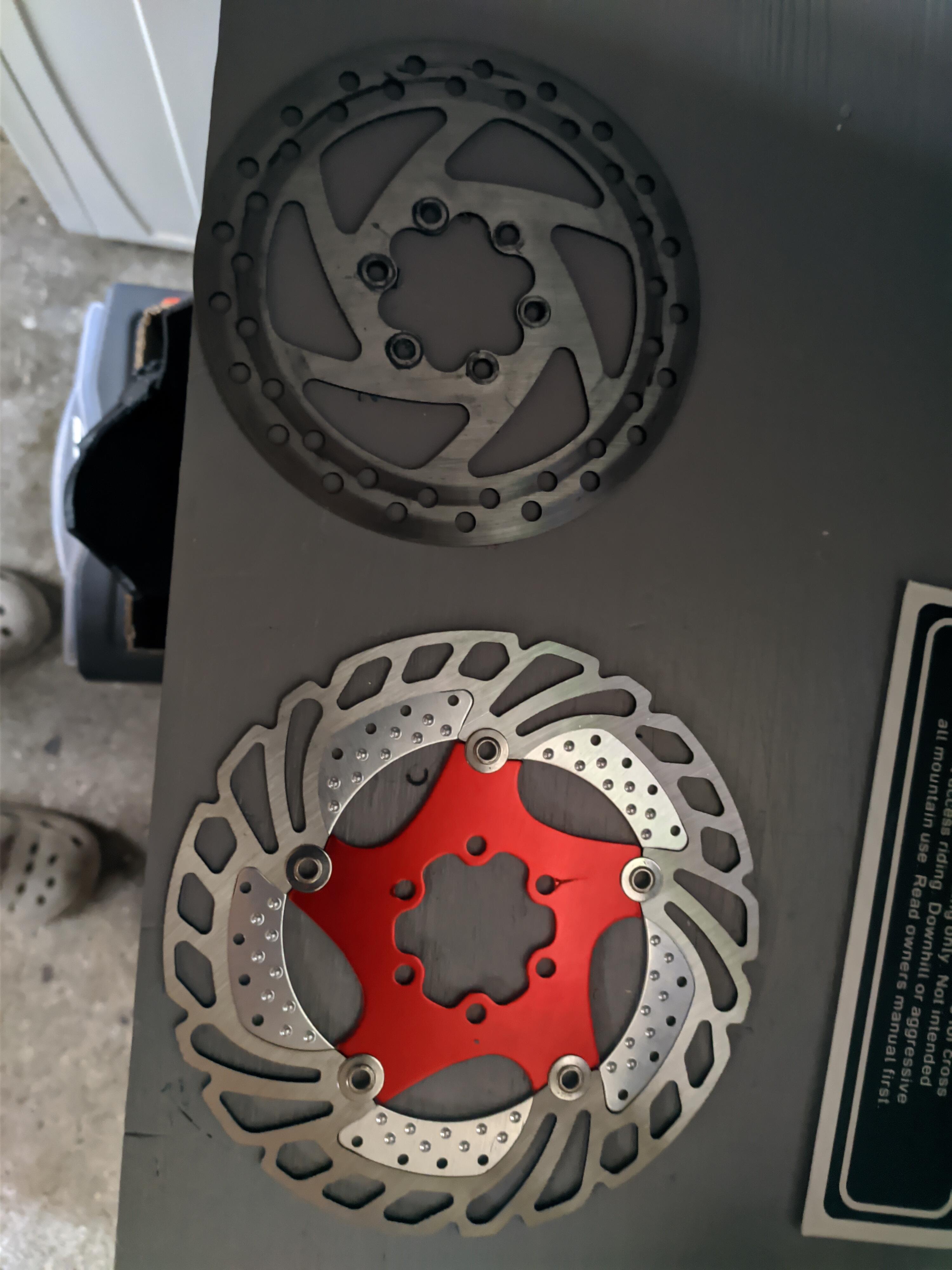

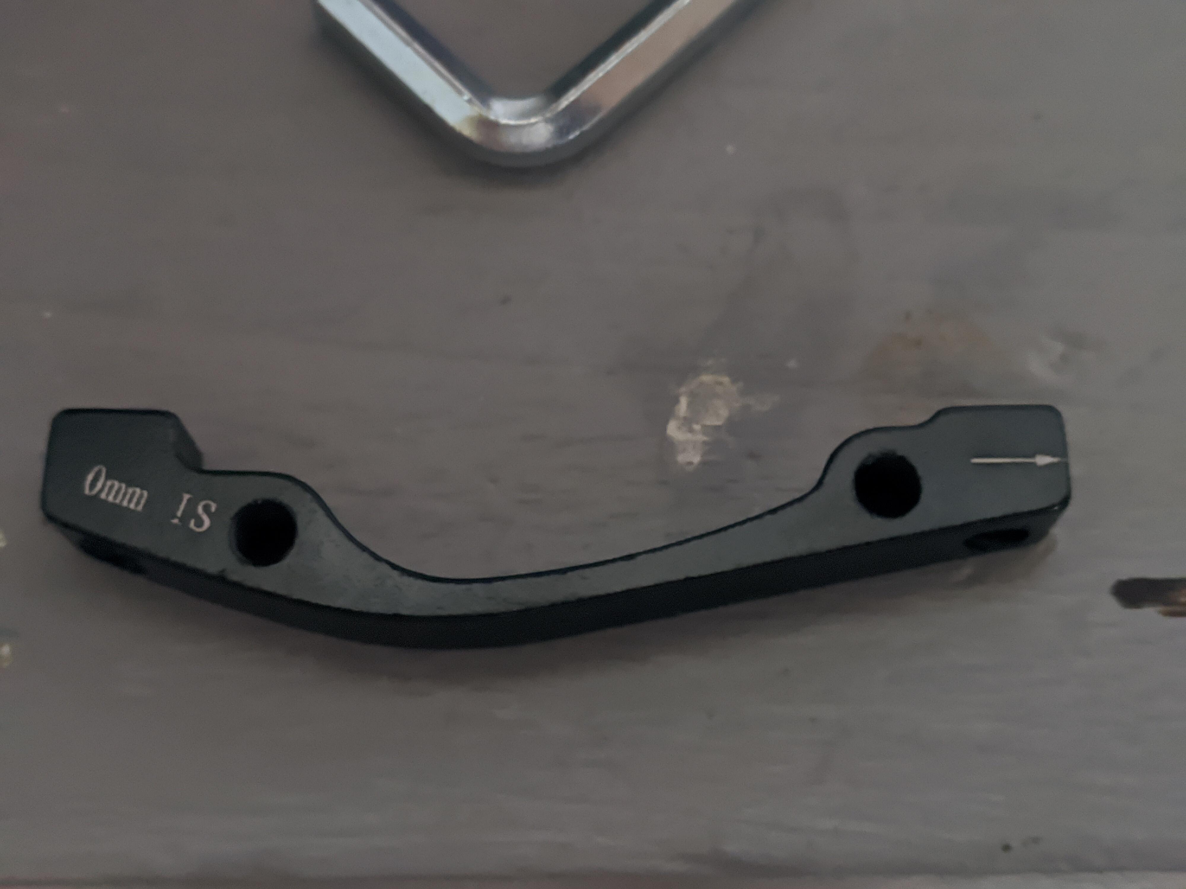

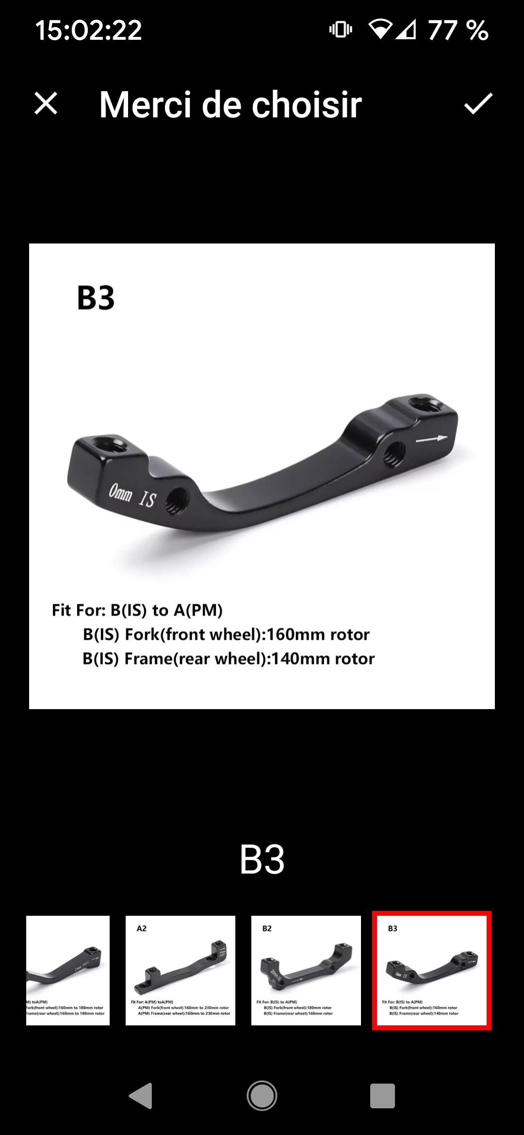

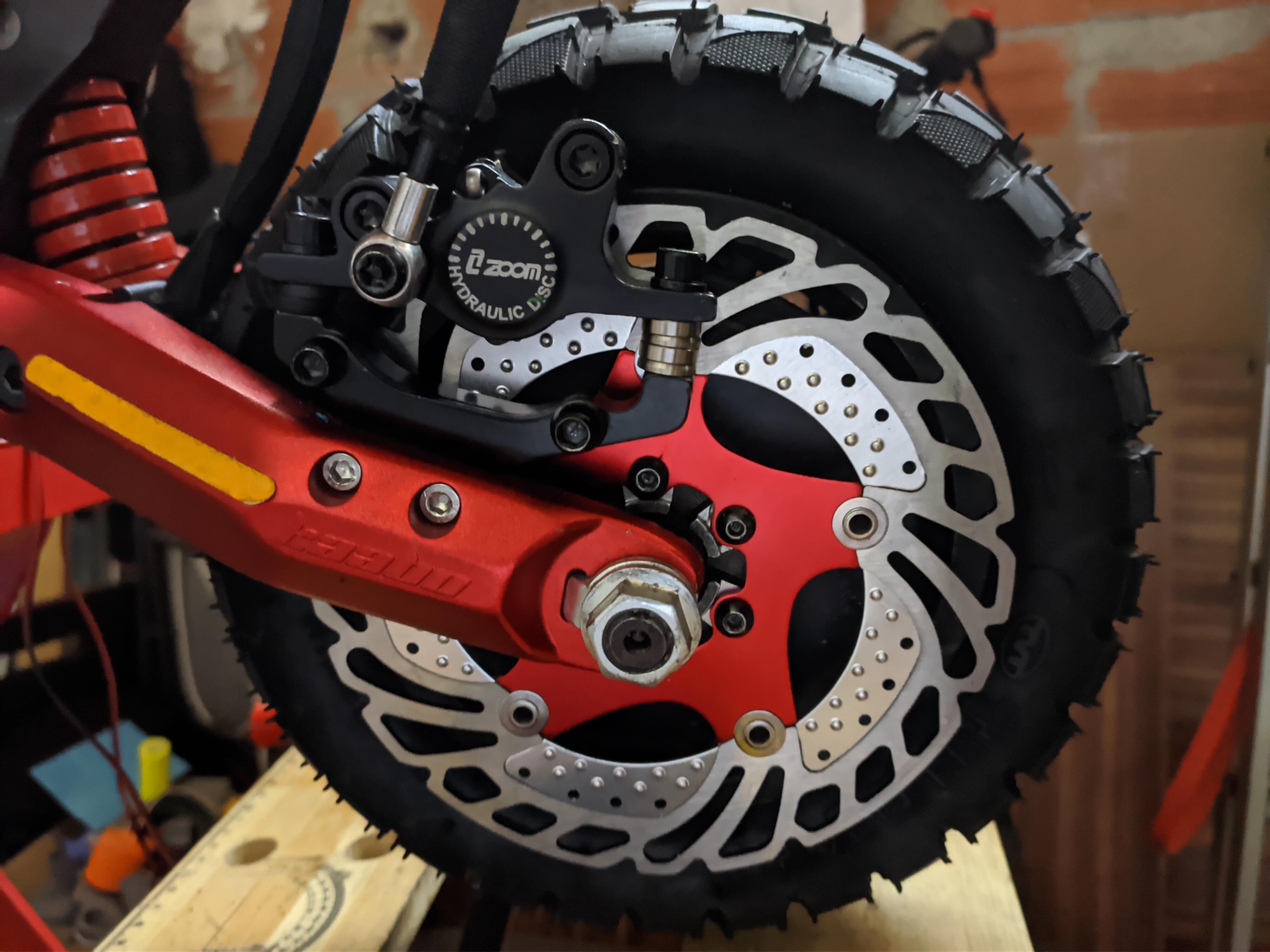

Le Dérangeant Posté(e) le 10 novembre 2020 Auteur Partager Posté(e) le 10 novembre 2020 (modifié) Voilà j'en ai bavé pour comprendre 😭 Regardez les spacer s 4 a droite pour que ça ne frotte pas🙄 C'est normal ou c'est l ' adaptateur noir qui Va pas ? @crockmi le spartiate Au secours !!!!!!!!😭😭 J'ai l'impression que c'est le même que l'original ??? J'ai pris le B3 j'aurais dû prendre le B2 ?????????? € 0,80 30%OFF | Adaptateur de freins à disque ultraléger, 180mm, 203mm, 140mm, 160mm, convertisseur A vers B, VTT mmhttps://a.aliexpress.com/_mrn1DWD Modifié le 10 novembre 2020 par Papa50 1 Citer Lien vers le commentaire Partager sur d’autres sites More sharing options...

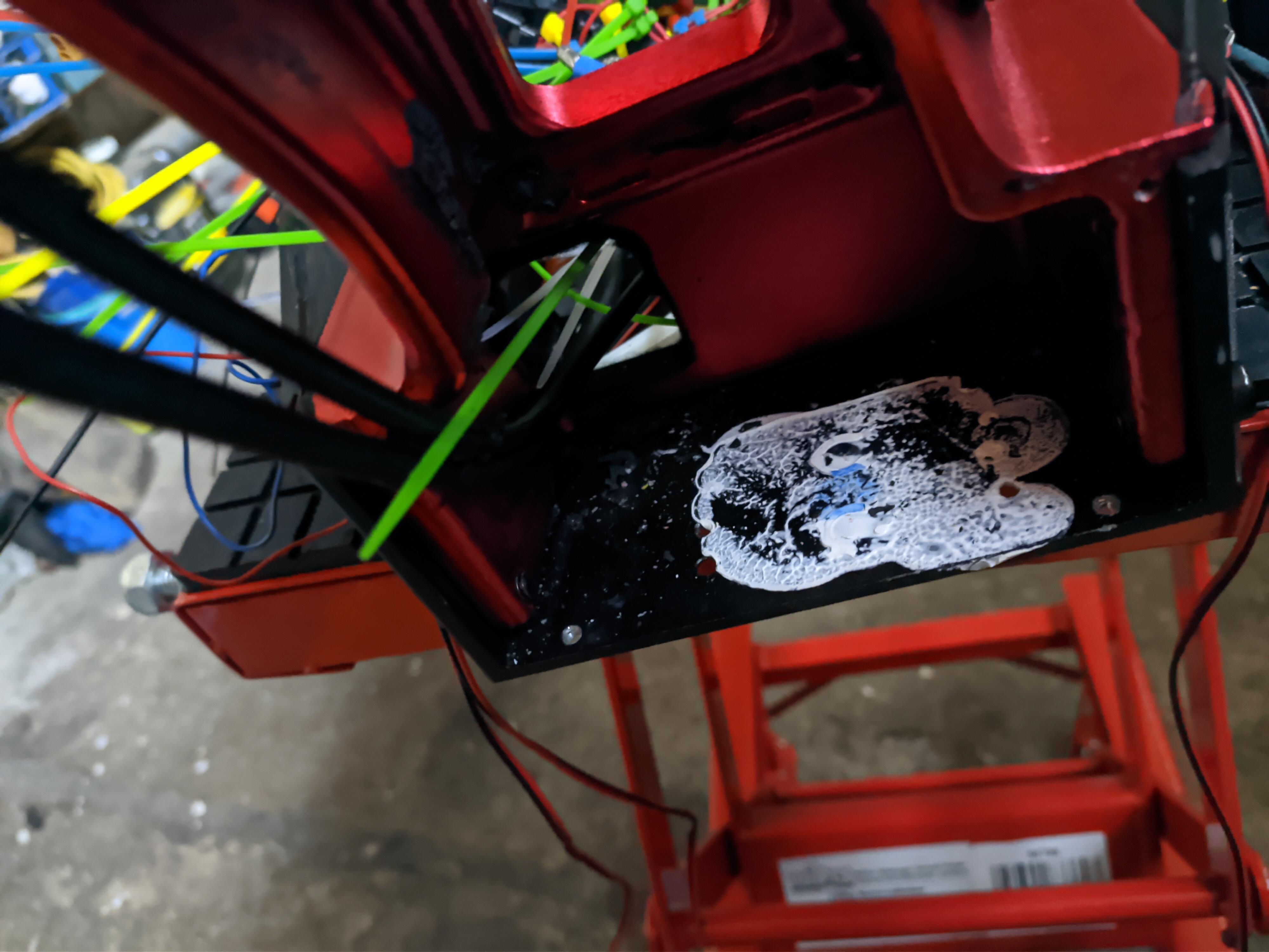

Blito Posté(e) le 10 novembre 2020 Partager Posté(e) le 10 novembre 2020 Le 17/05/2020 à 08:26, Papa50 a dit : rendre étanche son Deck de MANTIS par superNanolabo salut et re a tous, je rebondis sur ce vieux poste, j'ai du kafuter, je peux l'utiliser a la place du joint silicone?? c'est mieux en principe non??? 3 Citer Lien vers le commentaire Partager sur d’autres sites More sharing options...
Le Dérangeant Posté(e) le 10 novembre 2020 Auteur Partager Posté(e) le 10 novembre 2020 (modifié) il y a 7 minutes, Blito a dit : salut et re a tous, je rebondis sur ce vieux poste, j'ai du kafuter, je peux l'utiliser a la place du joint silicone?? c'est mieux en principe non??? Yesssss !! C'est plus facile à enlever si tu veux démonter go go go !!! Surtout soigne à la perfection cette. Partie !!! Modifié le 10 novembre 2020 par Papa50 1 1 Citer Lien vers le commentaire Partager sur d’autres sites More sharing options...
Surimi Posté(e) le 10 novembre 2020 Partager Posté(e) le 10 novembre 2020 il y a 49 minutes, Papa50 a dit : Voilà j'en ai bavé pour comprendre 😭 Regardez les spacer s 4 a droite pour que ça ne frotte pas🙄 C'est normal ou c'est l ' adaptateur noir qui Va pas ? @crockmi le spartiate Au secours !!!!!!!!😭😭 J'ai du 140/160 J'ai l'impression que c'est le même que l'original ??? J'ai pris le B2 j'aurais dû prendre le B3 € 0,80 30%OFF | Adaptateur de freins à disque ultraléger, 180mm, 203mm, 140mm, 160mm, convertisseur A vers B, VTT mmhttps://a.aliexpress.com/_mrn1DWD Comment c'est beau!!!! 1 Citer Lien vers le commentaire Partager sur d’autres sites More sharing options...

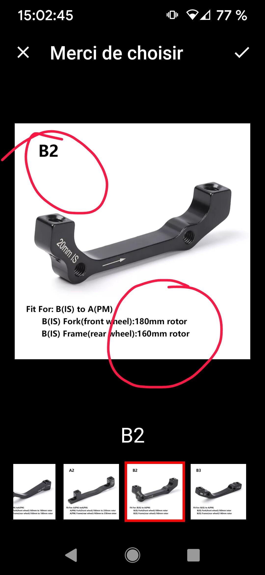

crockmi le spartiate Posté(e) le 10 novembre 2020 Partager Posté(e) le 10 novembre 2020 ah oui en effet c'est le B2 qu'il fallait prendre🤥 1 Citer Lien vers le commentaire Partager sur d’autres sites More sharing options...
crockmi le spartiate Posté(e) le 10 novembre 2020 Partager Posté(e) le 10 novembre 2020 moi j'ai mis ça https://www.amazon.fr/Shimano-SM-MAF180-avant-Adaptateur-frein/dp/B000NOPRBA/ref=pd_sbs_200_3/257-3819900-7825802?_encoding=UTF8&pd_rd_i=B000NOPRBA&pd_rd_r=c0315686-d03b-4e61-a29f-e482703296ae&pd_rd_w=CKhzJ&pd_rd_wg=VUwwq&pf_rd_p=f830fd1b-0a0e-45df-92ea-82301efe01f8&pf_rd_r=B8YD5NAM2AZF7Q0M1Q8B&psc=1&refRID=B8YD5NAM2AZF7Q0M1Q8B 1 Citer Lien vers le commentaire Partager sur d’autres sites More sharing options...
Le Dérangeant Posté(e) le 10 novembre 2020 Auteur Partager Posté(e) le 10 novembre 2020 @crockmi le spartiate trop sympa , c'est commandé 👍😉😘 1 Citer Lien vers le commentaire Partager sur d’autres sites More sharing options...

Fab10 Posté(e) le 10 novembre 2020 Partager Posté(e) le 10 novembre 2020 Il y a 11 heures, Papa50 a dit : @Fab10 est ce que le mien est Bon ? € 4,27 26%OFF | Motolovee-guidon modifié multifonction | Moto, interrupteur de phare, interrupteur de direction, corne, Double Flashhttps://a.aliexpress.com/_msT8JI1 @Papa50 tu as le schéma de ton Commodo ? Je ne trouve rien , pour ton étrier de frein, j'ai commandé le B2 160/180 . 1 Citer Lien vers le commentaire Partager sur d’autres sites More sharing options...

Le Dérangeant Posté(e) le 10 novembre 2020 Auteur Partager Posté(e) le 10 novembre 2020 il y a 2 minutes, Fab10 a dit : @Papa50 tu as le schéma de ton Commodo ? Je ne trouve rien , pour ton étrier de frein, j'ai commandé le B2 160/180 . Non justement Je trouve rien !! Concernant l'adapteur B2 👍 Citer Lien vers le commentaire Partager sur d’autres sites More sharing options...
