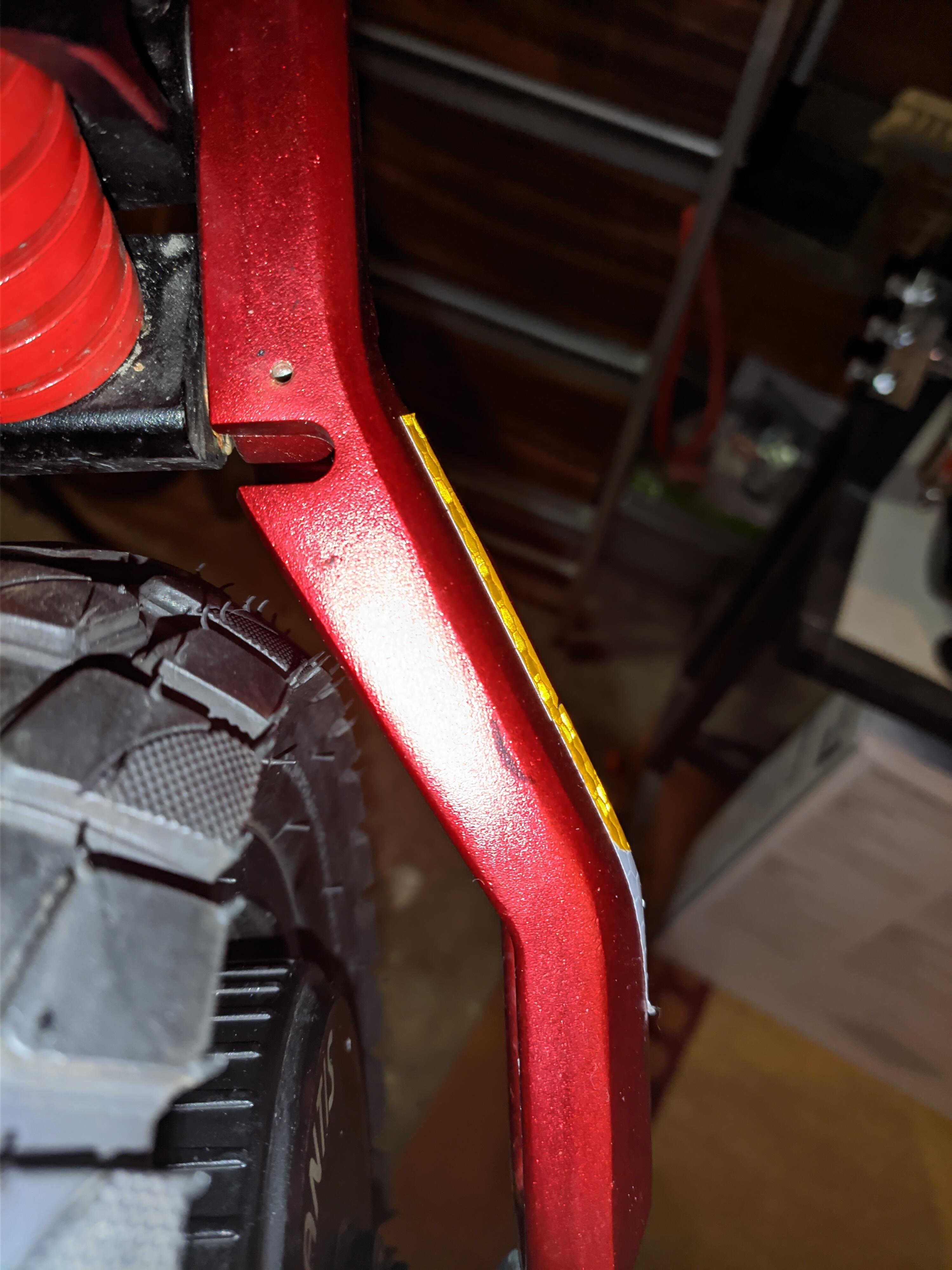

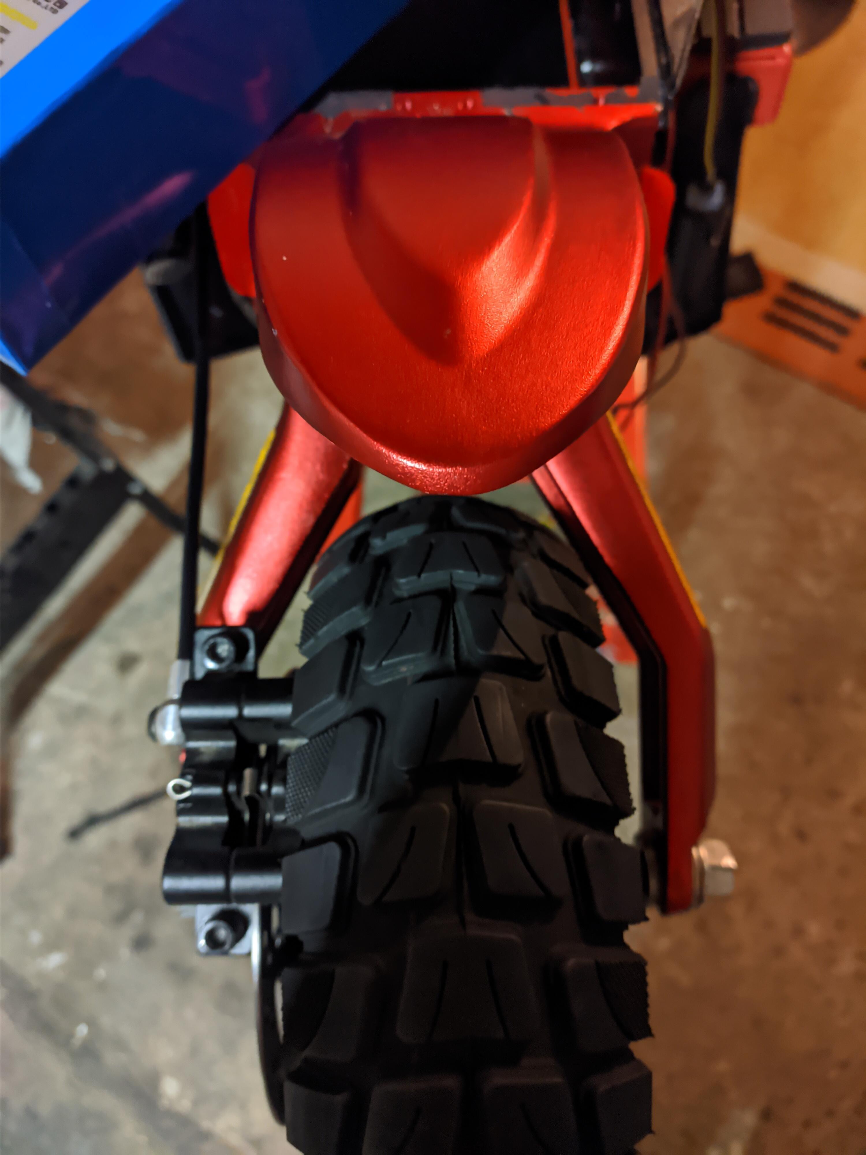

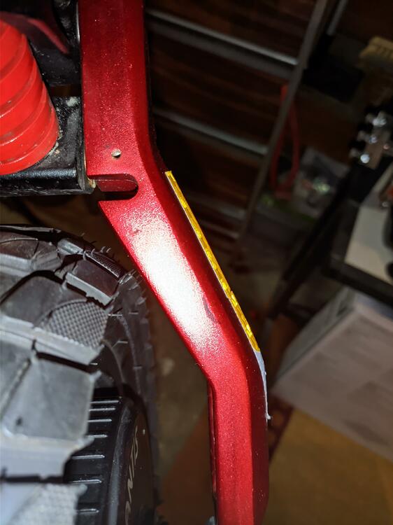

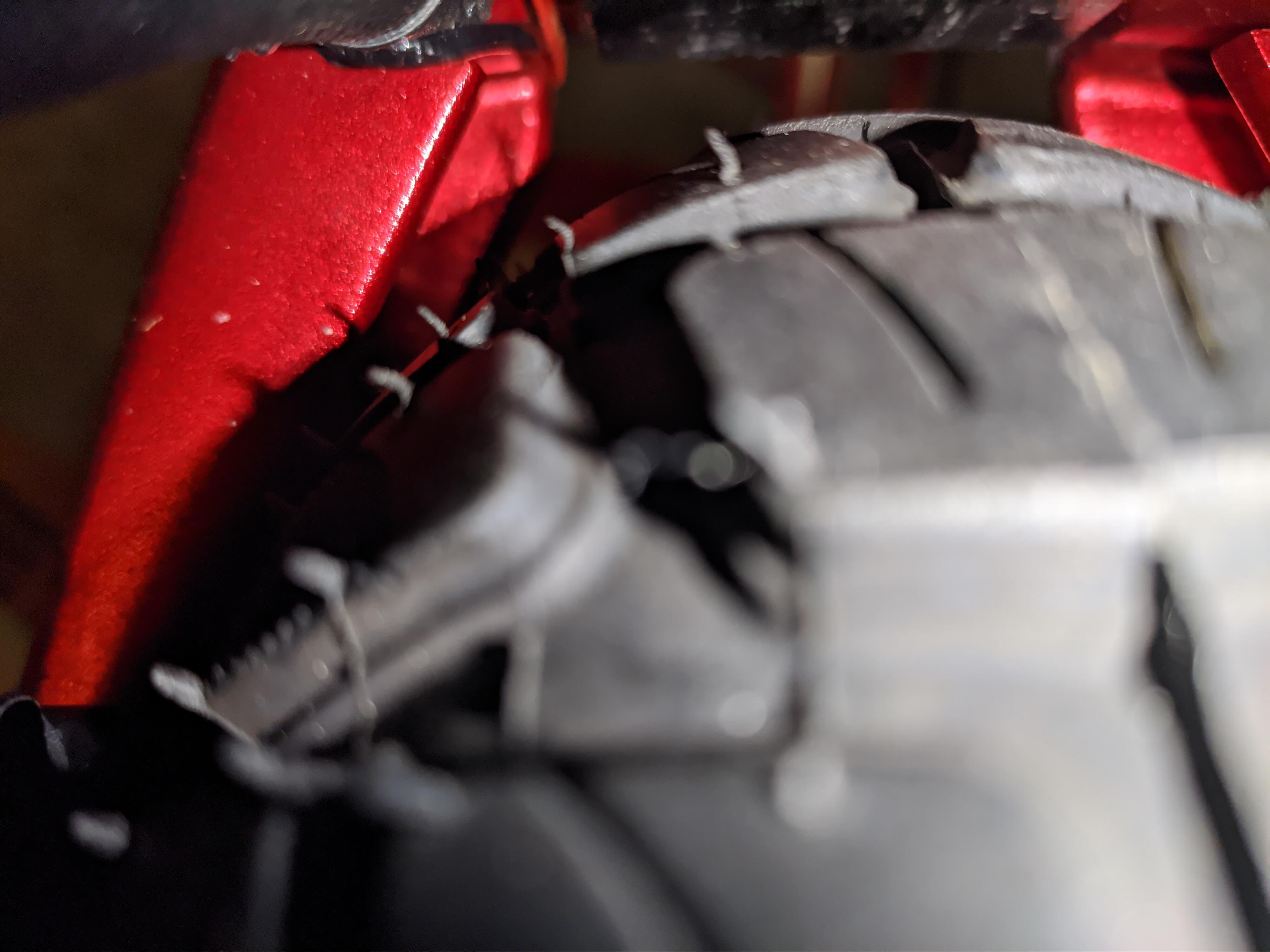

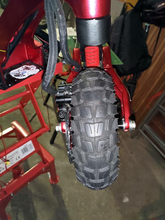

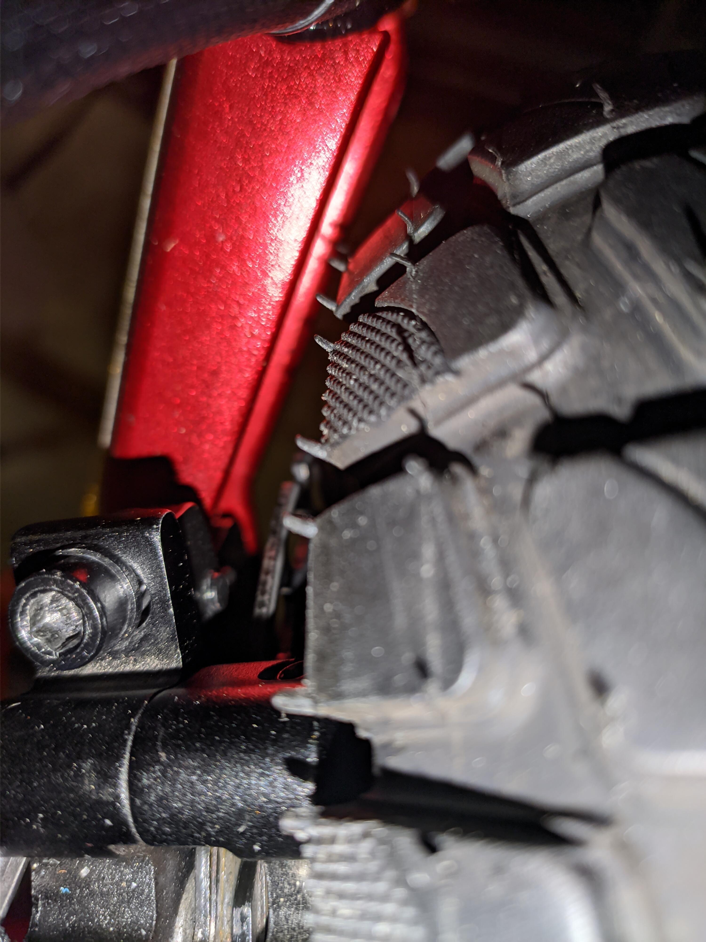

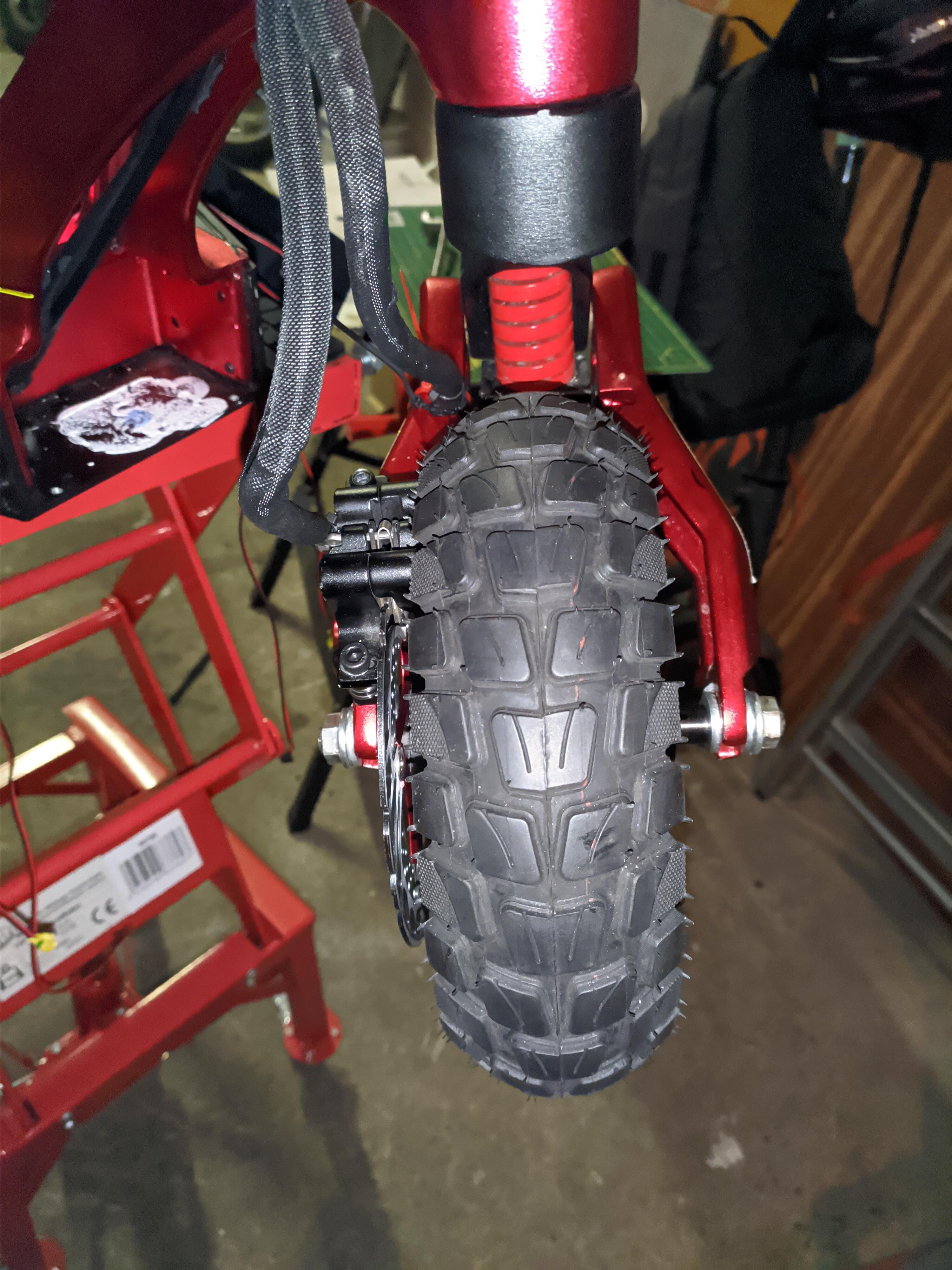

Fab10 Posté(e) le 23 novembre 2020 Partager Posté(e) le 23 novembre 2020 il y a 59 minutes, Surimi a dit : Oui j ai testé a 58v c est moins rapide qu a 67v Je réessayerai demain , là elle est en charge ! Par contre , même souci que toi , a l'origine la roue arrière et avant ne sont pas centrées , ça doit vraiment passer juste . Citer Lien vers le commentaire https://www.espritroue.fr/topic/11196-kaabo-mantis-gt-v2-pour-un-vieux-nul-tutos/page/146/#findComment-274105 Partager sur d’autres sites More sharing options...
Surimi Posté(e) le 23 novembre 2020 Partager Posté(e) le 23 novembre 2020 (modifié) Elle est en pneu route ou offroad? Perso j avais pas demandé à ce qu il me le fasse comme ça je pouvais m entrainer à changer les pneus...😅 Tu as ce qu il faut pour mettre plus d ecartement si tu le souhaite...perso depuis que je l ai fait ca pas bougé, ca marche bien Jsuis tres content pour toi, tu va te regaler tu verras👍 Modifié le 23 novembre 2020 par Surimi Citer Lien vers le commentaire https://www.espritroue.fr/topic/11196-kaabo-mantis-gt-v2-pour-un-vieux-nul-tutos/page/146/#findComment-274111 Partager sur d’autres sites More sharing options...
Fab10 Posté(e) le 24 novembre 2020 Partager Posté(e) le 24 novembre 2020 Il y a 9 heures, Surimi a dit : Elle est en pneu route ou offroad? Perso j avais pas demandé à ce qu il me le fasse comme ça je pouvais m entrainer à changer les pneus...😅 Tu as ce qu il faut pour mettre plus d ecartement si tu le souhaite...perso depuis que je l ai fait ca pas bougé, ca marche bien Jsuis tres content pour toi, tu va te regaler tu verras👍 Merci , je suis comme toi j'aime bien faire les choses moi même et vu que je compte changer les disques de toutes façons il fallait redemonter . Je vais passer en pneus route , tu as été obligé de rajouter des rondelles , c'est bien ça ? Citer Lien vers le commentaire https://www.espritroue.fr/topic/11196-kaabo-mantis-gt-v2-pour-un-vieux-nul-tutos/page/146/#findComment-274147 Partager sur d’autres sites More sharing options...
Le Dérangeant Posté(e) le 24 novembre 2020 Auteur Partager Posté(e) le 24 novembre 2020 (modifié) Je comprends pas votre histoire de centrage ? Par rapport à l'axe de la roue ? Ou l'écartement de fourche ? Modifié le 24 novembre 2020 par Papa50 Citer Lien vers le commentaire https://www.espritroue.fr/topic/11196-kaabo-mantis-gt-v2-pour-un-vieux-nul-tutos/page/146/#findComment-274150 Partager sur d’autres sites More sharing options...
Le Dérangeant Posté(e) le 24 novembre 2020 Auteur Partager Posté(e) le 24 novembre 2020 la vache !! quand mais pneus seront comme ça 😂😂 1 Citer Lien vers le commentaire https://www.espritroue.fr/topic/11196-kaabo-mantis-gt-v2-pour-un-vieux-nul-tutos/page/146/#findComment-274151 Partager sur d’autres sites More sharing options...
Surimi Posté(e) le 24 novembre 2020 Partager Posté(e) le 24 novembre 2020 Sur les dernieres versions, ce n est pas le meme moteur, roue, jante que sur la V2...il a moins de jeu qu auparavant et je pense que pour equilibrer la roue, ils ont volontairement pas centrer l axe par rapport a la jante... V2 : ------|------ La notre: ----|----- De fait quand on passe en pneus 10x3 ca peut frotter sur la fourche legerement... Solution ecarter un peu les bras de fourche avec des rondelles 1 1 Citer Lien vers le commentaire https://www.espritroue.fr/topic/11196-kaabo-mantis-gt-v2-pour-un-vieux-nul-tutos/page/146/#findComment-274152 Partager sur d’autres sites More sharing options...
