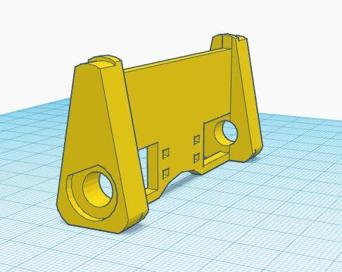

Le Dérangeant Posté(e) le 24 novembre 2020 Auteur Partager Posté(e) le 24 novembre 2020 nouvelle veresion support de clignotant en impression ( repose pied): 2 Citer Lien vers le commentaire https://www.espritroue.fr/topic/11196-kaabo-mantis-gt-v2-pour-un-vieux-nul-tutos/page/147/#findComment-274155 Partager sur d’autres sites More sharing options...

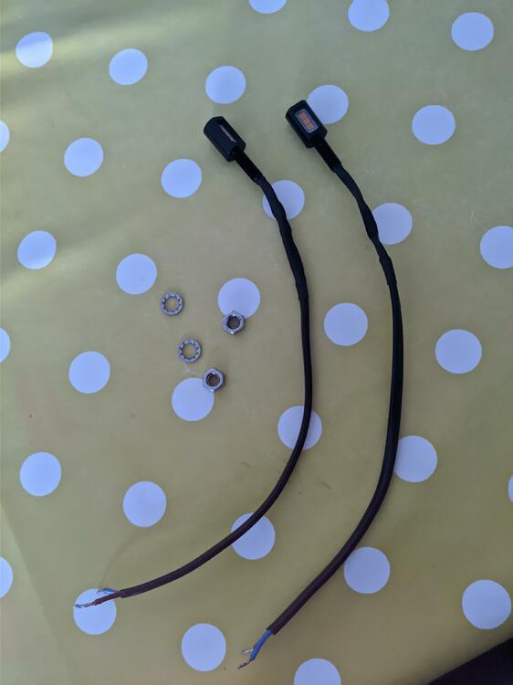

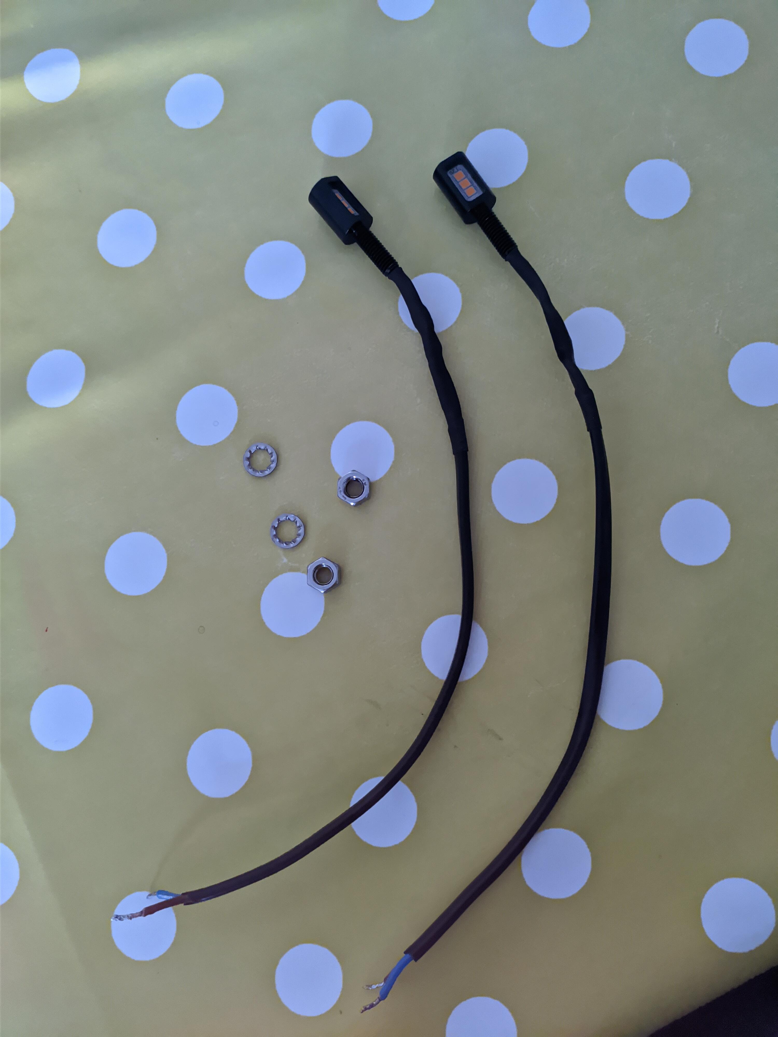

Le Dérangeant Posté(e) le 24 novembre 2020 Auteur Partager Posté(e) le 24 novembre 2020 Préparation de mes mini clignotants ip66 👍 2 Citer Lien vers le commentaire https://www.espritroue.fr/topic/11196-kaabo-mantis-gt-v2-pour-un-vieux-nul-tutos/page/147/#findComment-274176 Partager sur d’autres sites More sharing options...

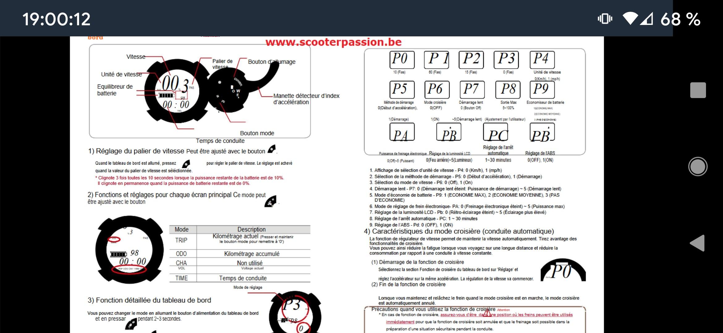

Surimi Posté(e) le 24 novembre 2020 Partager Posté(e) le 24 novembre 2020 (modifié) Tu as vu que tu avais 3 vitesses? 😅 Je suis a 9.8 pour etre conforme aux radars L acceleration tu peux la reglée dans le p7 Modifié le 24 novembre 2020 par Surimi Citer Lien vers le commentaire https://www.espritroue.fr/topic/11196-kaabo-mantis-gt-v2-pour-un-vieux-nul-tutos/page/147/#findComment-274198 Partager sur d’autres sites More sharing options...
Fab10 Posté(e) le 24 novembre 2020 Partager Posté(e) le 24 novembre 2020 il y a 1 minute, Surimi a dit : Tu as vu que tu avais 3 vitesses? 😅 Je suis a 9.8 pour etre conforme aux radars Oui 😂 , mais en mode 3 65 km/h avec bouton turbo et 20 km/h avec le bouton éco tout en restant en mode 3 ? 1 1 Citer Lien vers le commentaire https://www.espritroue.fr/topic/11196-kaabo-mantis-gt-v2-pour-un-vieux-nul-tutos/page/147/#findComment-274199 Partager sur d’autres sites More sharing options...
Surimi Posté(e) le 24 novembre 2020 Partager Posté(e) le 24 novembre 2020 (modifié) pas normal ca🤔 mes reglages si ca peux t'aider P0 : 9.8 P1: 60 P2: 15 P3: 0 P4: 0 P5: 0 P6: 0 P7: 5 P8: 100 P9: 2 PA: 0 PB: 3 PC: 5 PD:0 Modifié le 24 novembre 2020 par Surimi Citer Lien vers le commentaire https://www.espritroue.fr/topic/11196-kaabo-mantis-gt-v2-pour-un-vieux-nul-tutos/page/147/#findComment-274200 Partager sur d’autres sites More sharing options...
Le Dérangeant Posté(e) le 24 novembre 2020 Auteur Partager Posté(e) le 24 novembre 2020 (modifié) il y a 50 minutes, Fab10 a dit : Avec ces réglages , tu es à combien en mode éco ? Aucune idée mais je sais qu'avec le nouveau contrôleurs 1 ou 2 c'est la même vitesse il me semble que c'est 20km/h A vide Ancien contrôleur : avec l'option 1 j'avais 7km/h Modifié le 24 novembre 2020 par Papa50 1 Citer Lien vers le commentaire https://www.espritroue.fr/topic/11196-kaabo-mantis-gt-v2-pour-un-vieux-nul-tutos/page/147/#findComment-274205 Partager sur d’autres sites More sharing options...
Le Dérangeant Posté(e) le 24 novembre 2020 Auteur Partager Posté(e) le 24 novembre 2020 (modifié) il y a 24 minutes, Surimi a dit : pas normal ca🤔 mes reglages si ca peux t'aider P0 : 9.8 P1: 60 P2: 15 P3: 0 P4: 0 P5: 0 P6: 0 P7: 5 P8: 100 P9: 2 PA: 0 PB: 3 PC: 5 PD:0 P0 a 9.8 ta vitesse et fausse sur le LCD, tu est supérieur à la vitesse réelle !!! Mais Tu est avec Les pneus d'origine ? Modifié le 24 novembre 2020 par Papa50 1 1 Citer Lien vers le commentaire https://www.espritroue.fr/topic/11196-kaabo-mantis-gt-v2-pour-un-vieux-nul-tutos/page/147/#findComment-274207 Partager sur d’autres sites More sharing options...

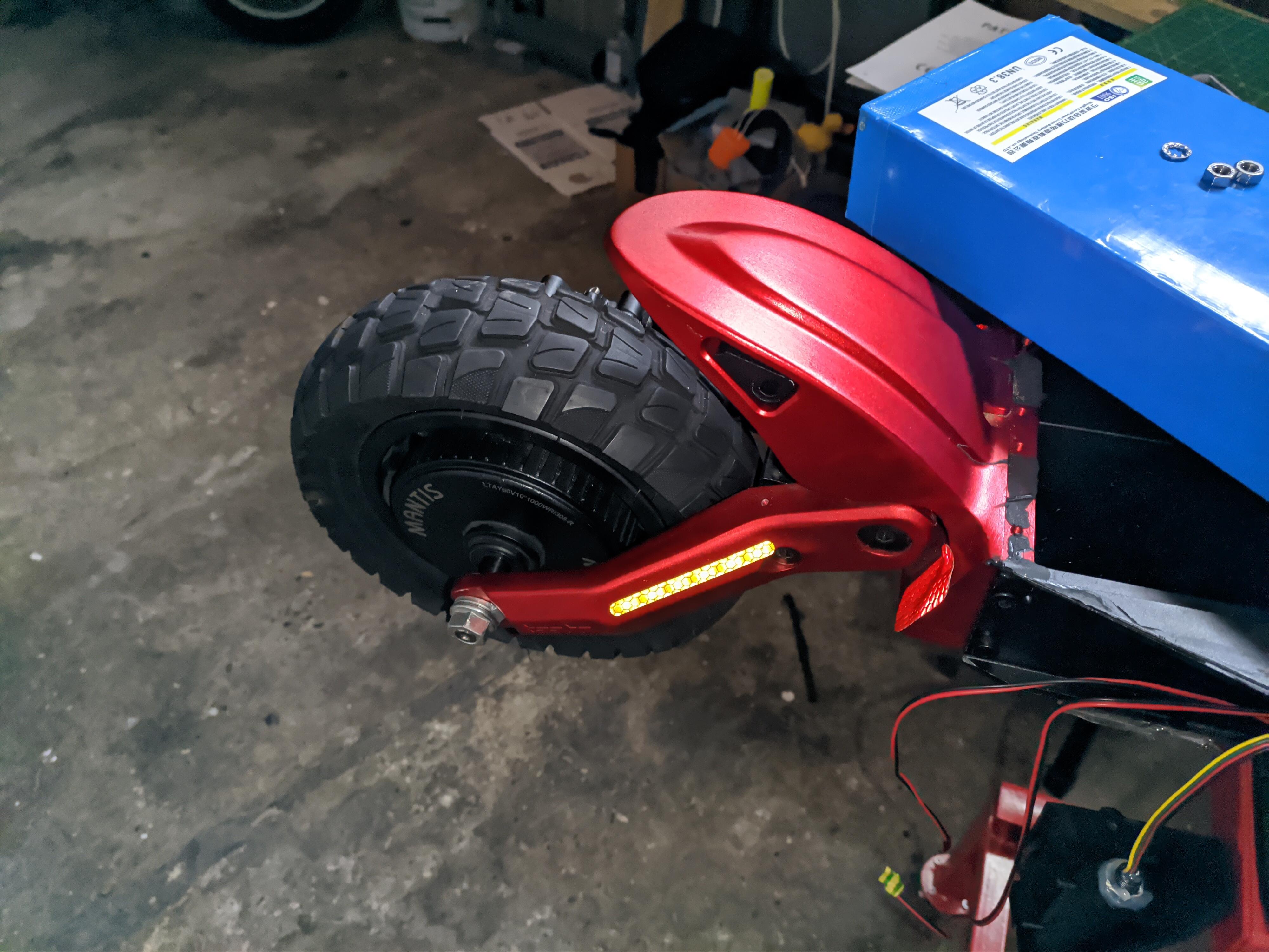

Le Dérangeant Posté(e) le 24 novembre 2020 Auteur Partager Posté(e) le 24 novembre 2020 2 Citer Lien vers le commentaire https://www.espritroue.fr/topic/11196-kaabo-mantis-gt-v2-pour-un-vieux-nul-tutos/page/147/#findComment-274217 Partager sur d’autres sites More sharing options...

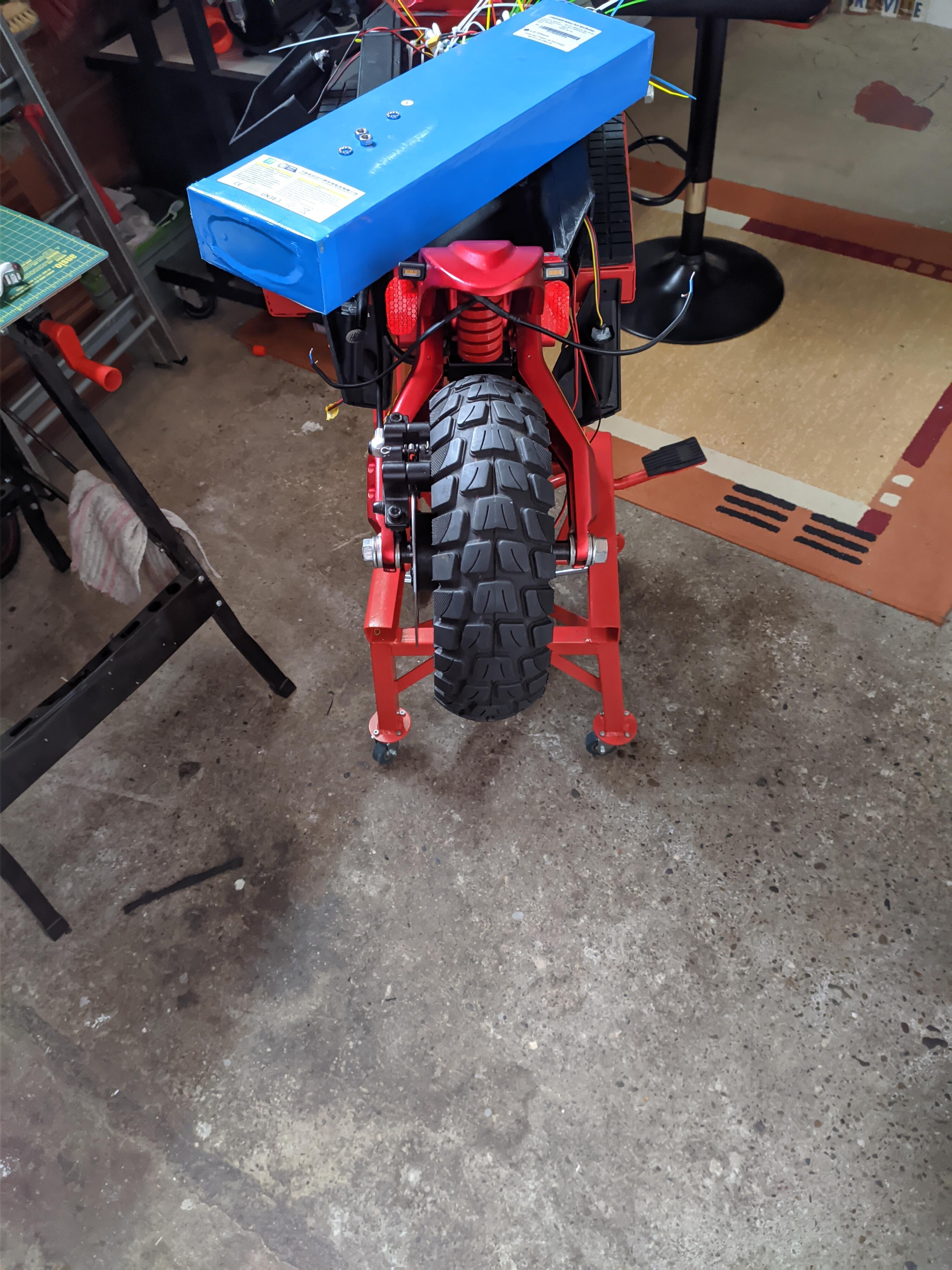

Le Dérangeant Posté(e) le 25 novembre 2020 Auteur Partager Posté(e) le 25 novembre 2020 1 Citer Lien vers le commentaire https://www.espritroue.fr/topic/11196-kaabo-mantis-gt-v2-pour-un-vieux-nul-tutos/page/147/#findComment-274292 Partager sur d’autres sites More sharing options...

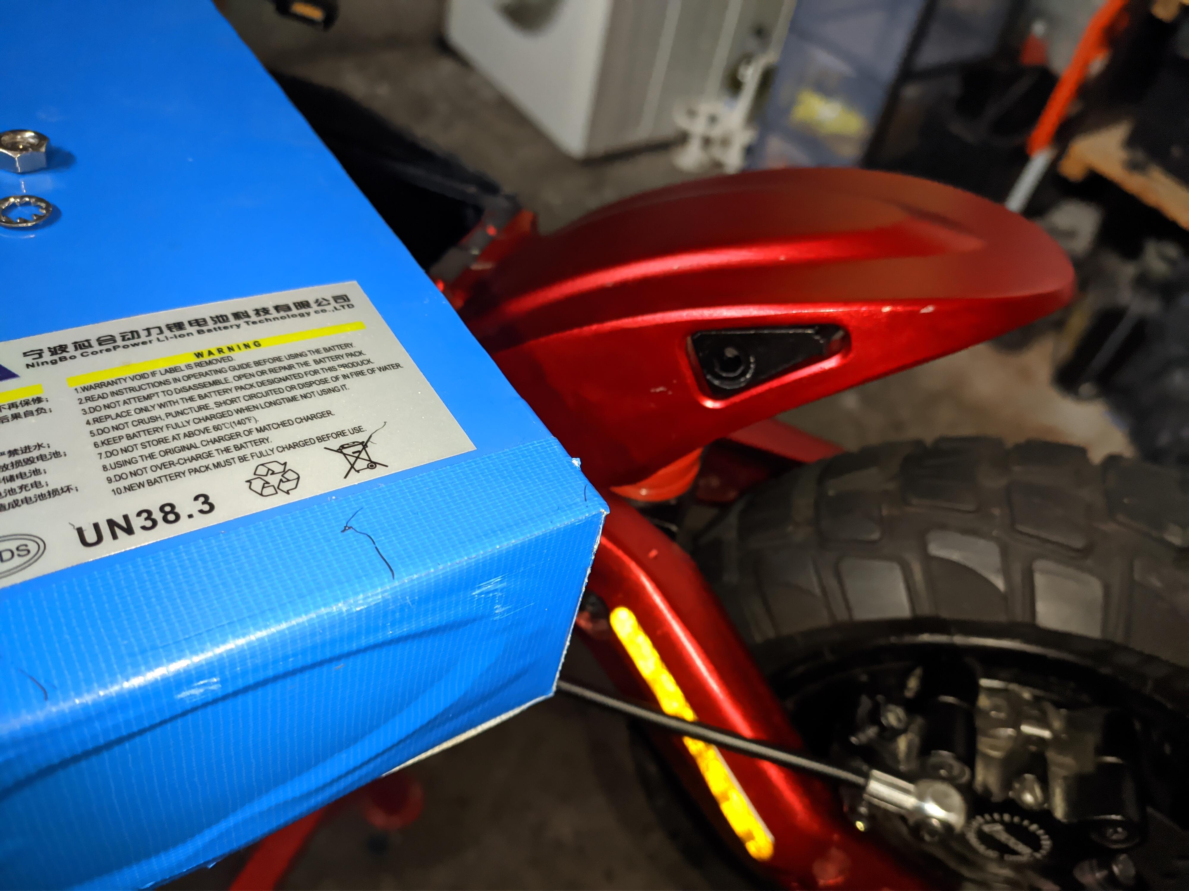

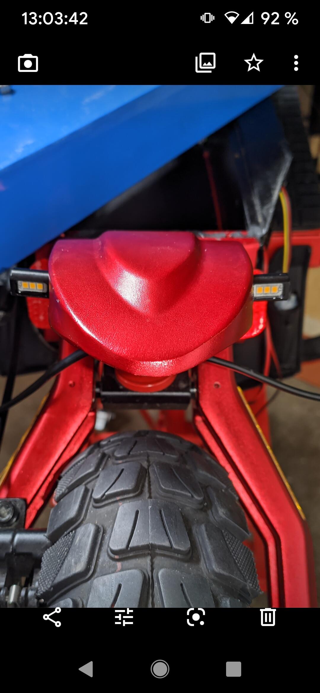

Le Dérangeant Posté(e) le 25 novembre 2020 Auteur Partager Posté(e) le 25 novembre 2020 Je voulais que ce soit discret, Je pense que c'est 👍 3 Citer Lien vers le commentaire https://www.espritroue.fr/topic/11196-kaabo-mantis-gt-v2-pour-un-vieux-nul-tutos/page/147/#findComment-274298 Partager sur d’autres sites More sharing options...
