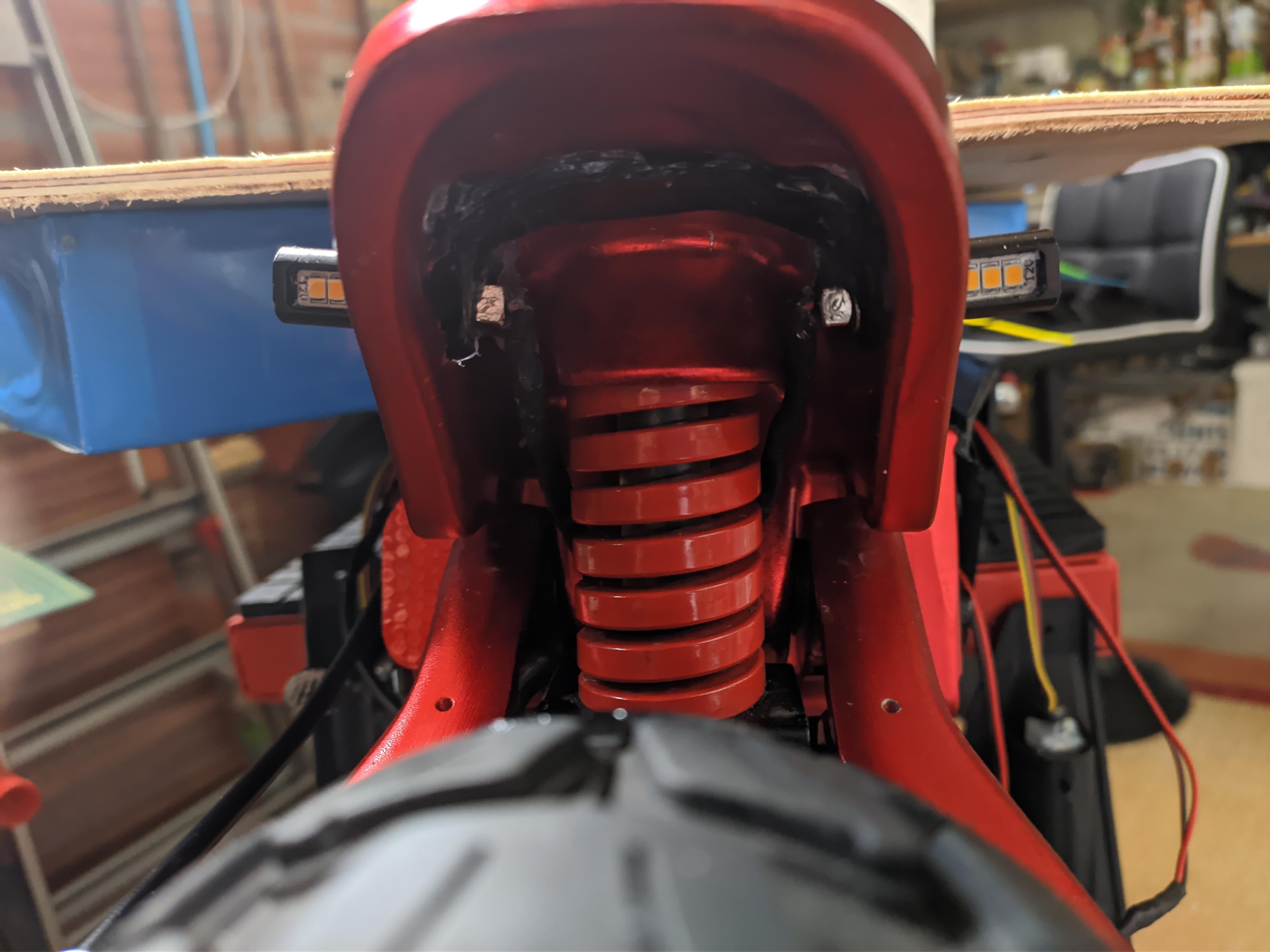

Fab10 Posté(e) le 25 novembre 2020 Partager Posté(e) le 25 novembre 2020 (modifié) il y a 36 minutes, Papa50 a dit : 👍 , Je pense installer également des clignotants mais comme toi j'aimerais que ce soit discret et surtout que ça ne dépasse pas du deck . J'hésite entre les 3 . Modifié le 25 novembre 2020 par Fab10 2 Citer Lien vers le commentaire https://www.espritroue.fr/topic/11196-kaabo-mantis-gt-v2-pour-un-vieux-nul-tutos/page/148/#findComment-274302 Partager sur d’autres sites More sharing options...

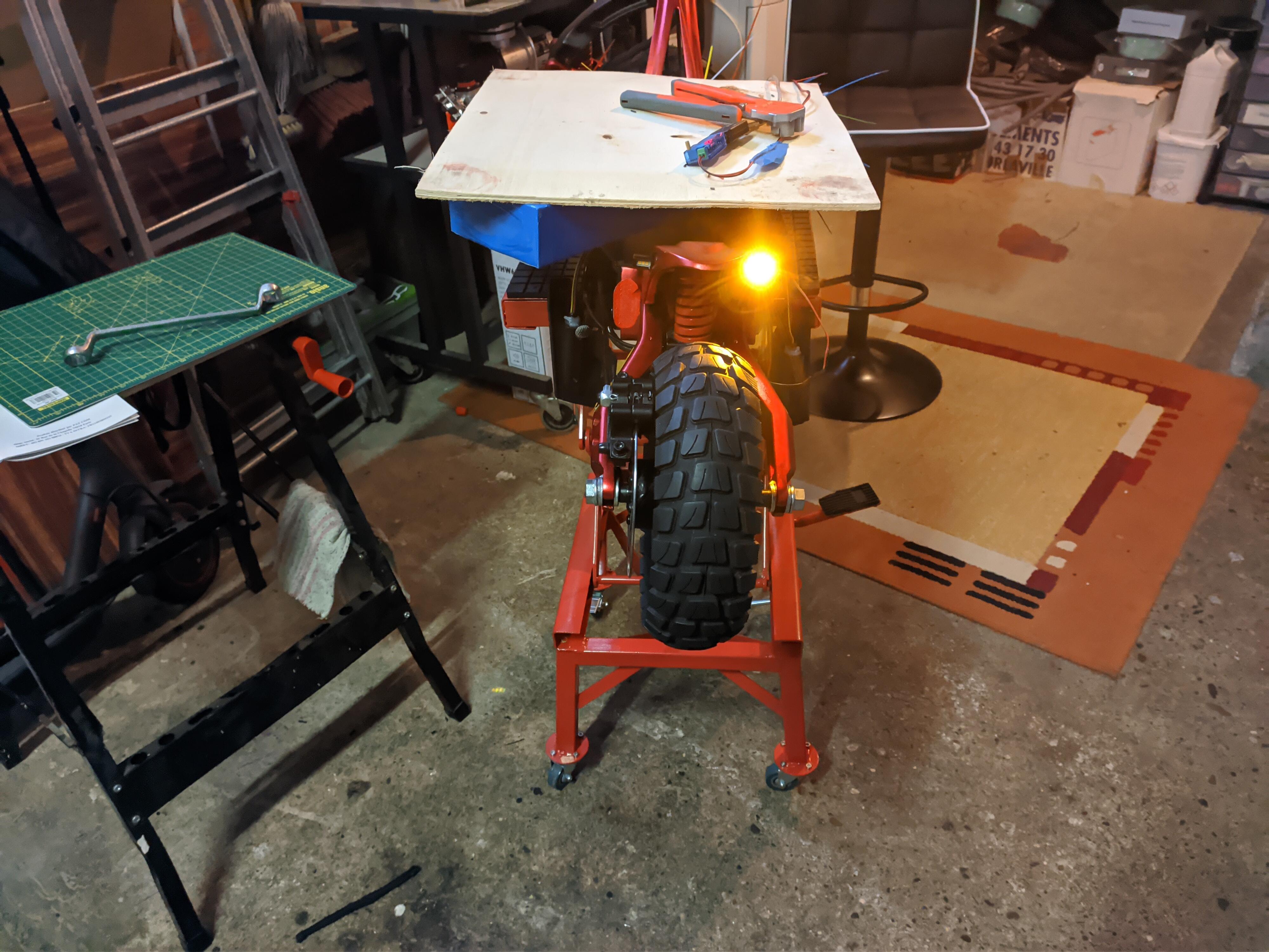

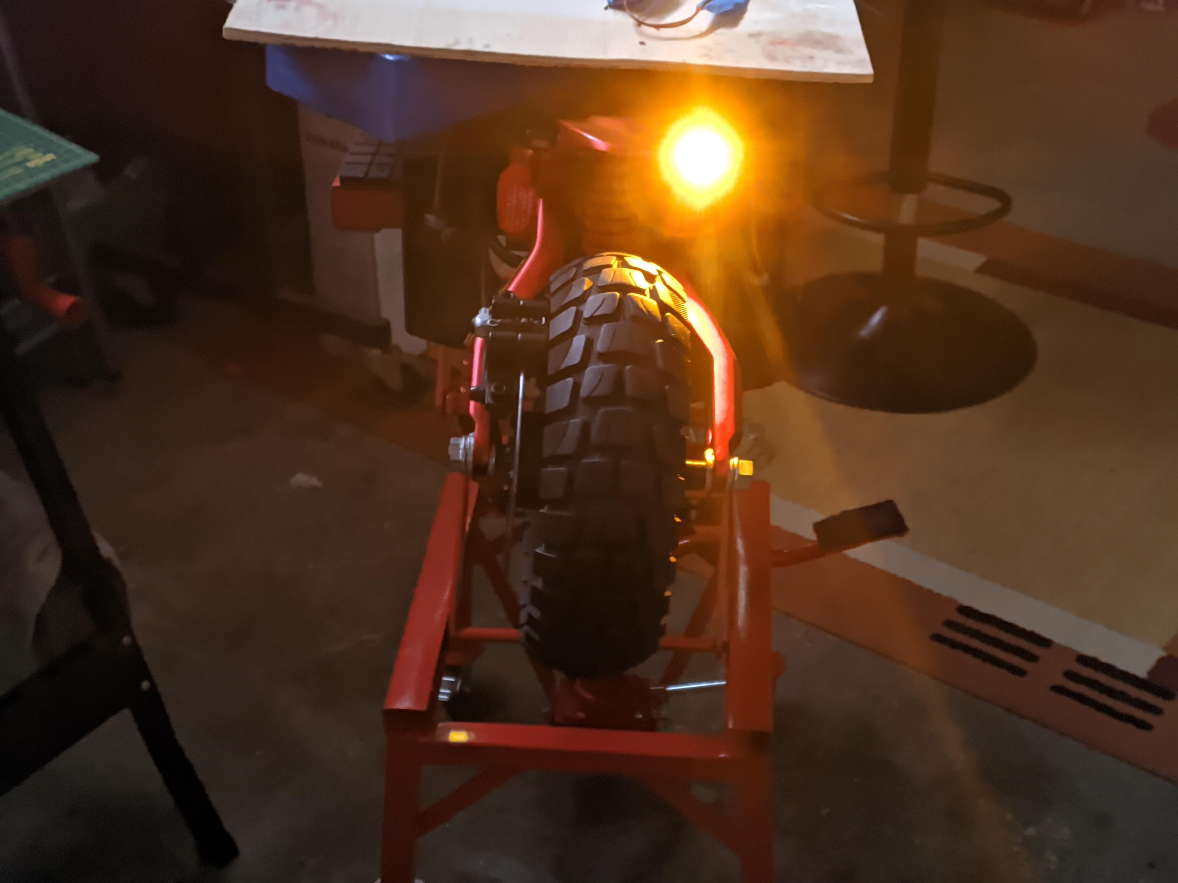

Le Dérangeant Posté(e) le 25 novembre 2020 Auteur Partager Posté(e) le 25 novembre 2020 (modifié) Voilà ça pète fort c'est nickel !! Lumière garage allumé Puis éteint Modifié le 25 novembre 2020 par Papa50 4 Citer Lien vers le commentaire https://www.espritroue.fr/topic/11196-kaabo-mantis-gt-v2-pour-un-vieux-nul-tutos/page/148/#findComment-274316 Partager sur d’autres sites More sharing options...

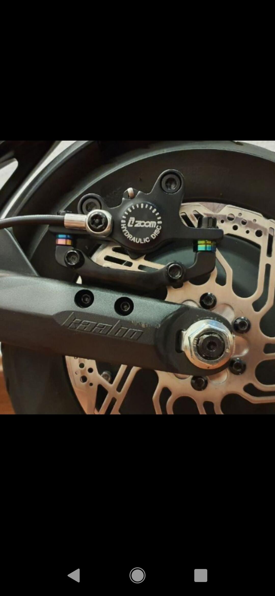

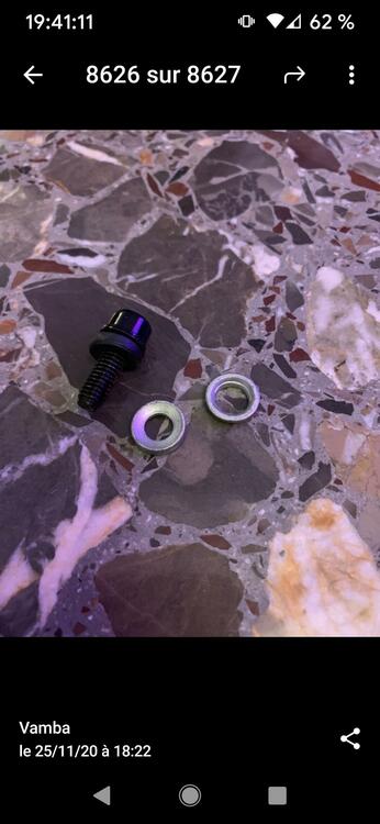

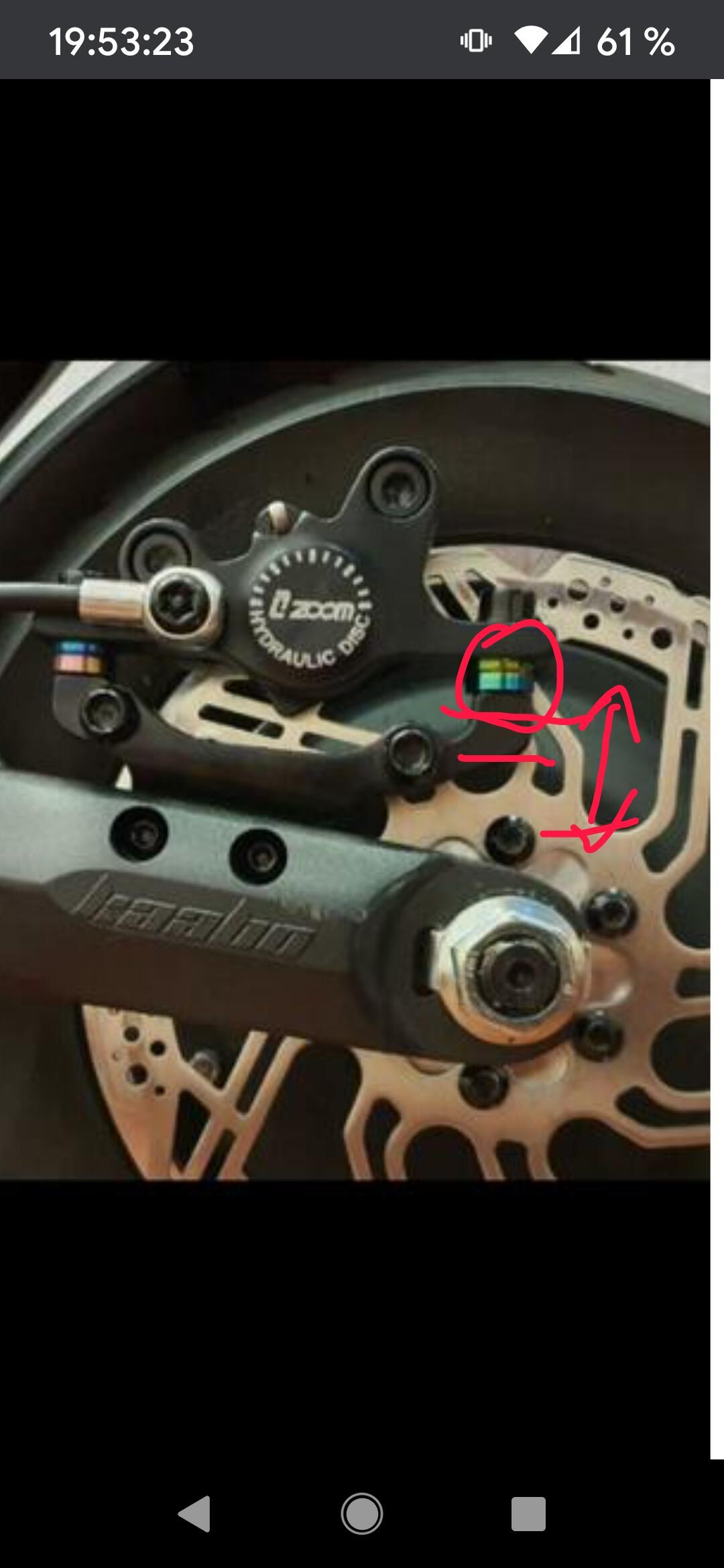

Le Dérangeant Posté(e) le 25 novembre 2020 Auteur Partager Posté(e) le 25 novembre 2020 (modifié) Vous avez envie de changez vos disques de frein.. Voilà la méthode 😉 1) commander un adaptateur de hauteur de plaquettes en fonction du diamètre de vos disques choisi 😉 2) les petites rondelles adaptatrices pour affiner vos réglages ( 100% frottement disque/plaquette) 3) Bon freinage 😉 VID_20201125_194127_866.mp4 Modifié le 25 novembre 2020 par Papa50 2 Citer Lien vers le commentaire https://www.espritroue.fr/topic/11196-kaabo-mantis-gt-v2-pour-un-vieux-nul-tutos/page/148/#findComment-274333 Partager sur d’autres sites More sharing options...

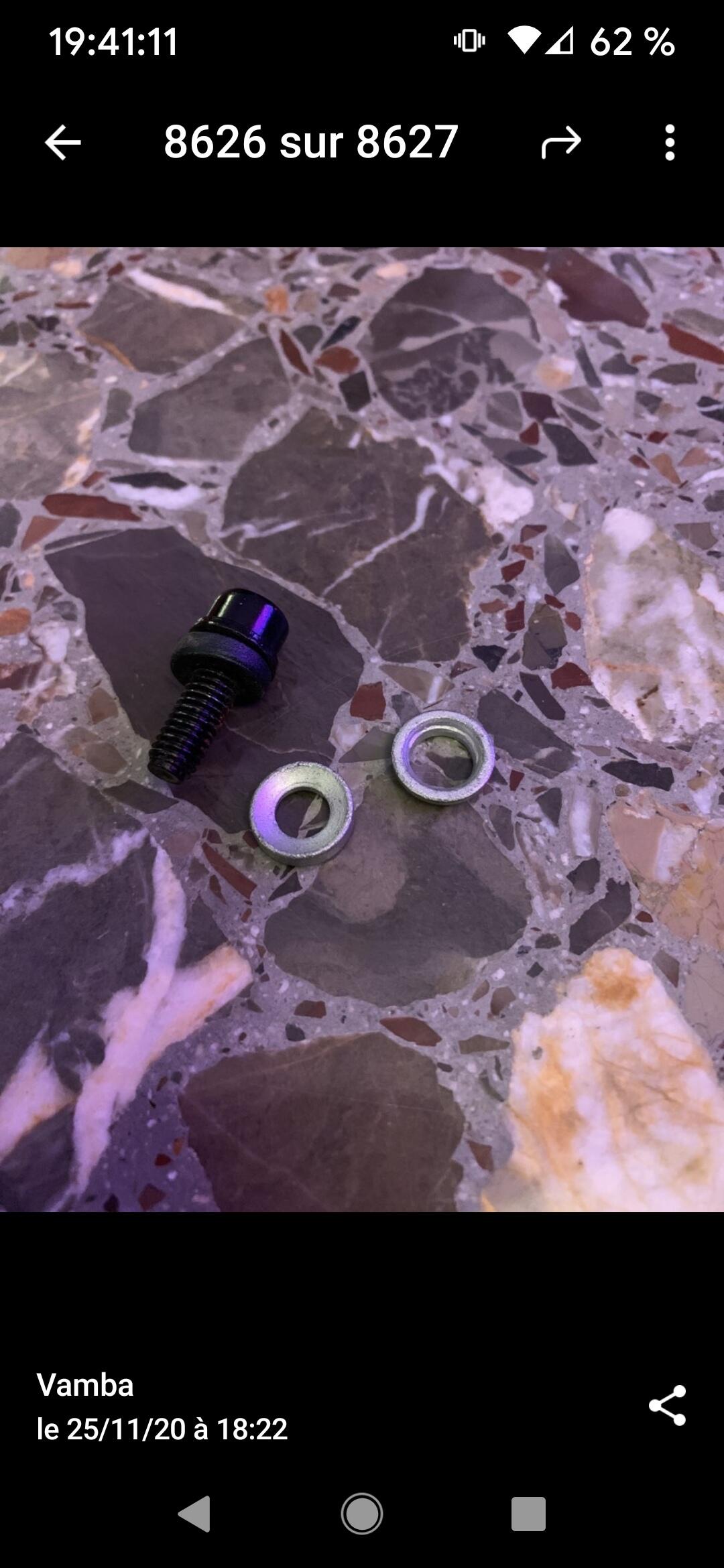

Fab10 Posté(e) le 25 novembre 2020 Partager Posté(e) le 25 novembre 2020 @Papa50 , tu as monté tes disques en 160 ? Je viens d'essayer de monter les miens et avec les rondelles bombées , je trouve que les plaquettes sont trop haute . Merci à @Surimi au passage pour le montage de mes pneus en 10x3 . 1 Citer Lien vers le commentaire https://www.espritroue.fr/topic/11196-kaabo-mantis-gt-v2-pour-un-vieux-nul-tutos/page/148/#findComment-274336 Partager sur d’autres sites More sharing options...
Le Dérangeant Posté(e) le 26 novembre 2020 Auteur Partager Posté(e) le 26 novembre 2020 (modifié) Il y a 11 heures, Fab10 a dit : @Papa50 , tu as monté tes disques en 160 ? Je viens d'essayer de monter les miens et avec les rondelles bombées , je trouve que les plaquettes sont trop haute . Merci à @Surimi au passage pour le montage de mes pneus en 10x3 . je n'ai monté que l'avant pour l'instant , mais j'ai pas reçu mes adaptateurs B2 d'aliexpress, donc je peux pas te dire ! merde alors comment c'est possible ? peut être jouer sur une rondelle d'un coté et deux de l'autre ? tu peux faire une photo ? Modifié le 26 novembre 2020 par Papa50 1 Citer Lien vers le commentaire https://www.espritroue.fr/topic/11196-kaabo-mantis-gt-v2-pour-un-vieux-nul-tutos/page/148/#findComment-274381 Partager sur d’autres sites More sharing options...

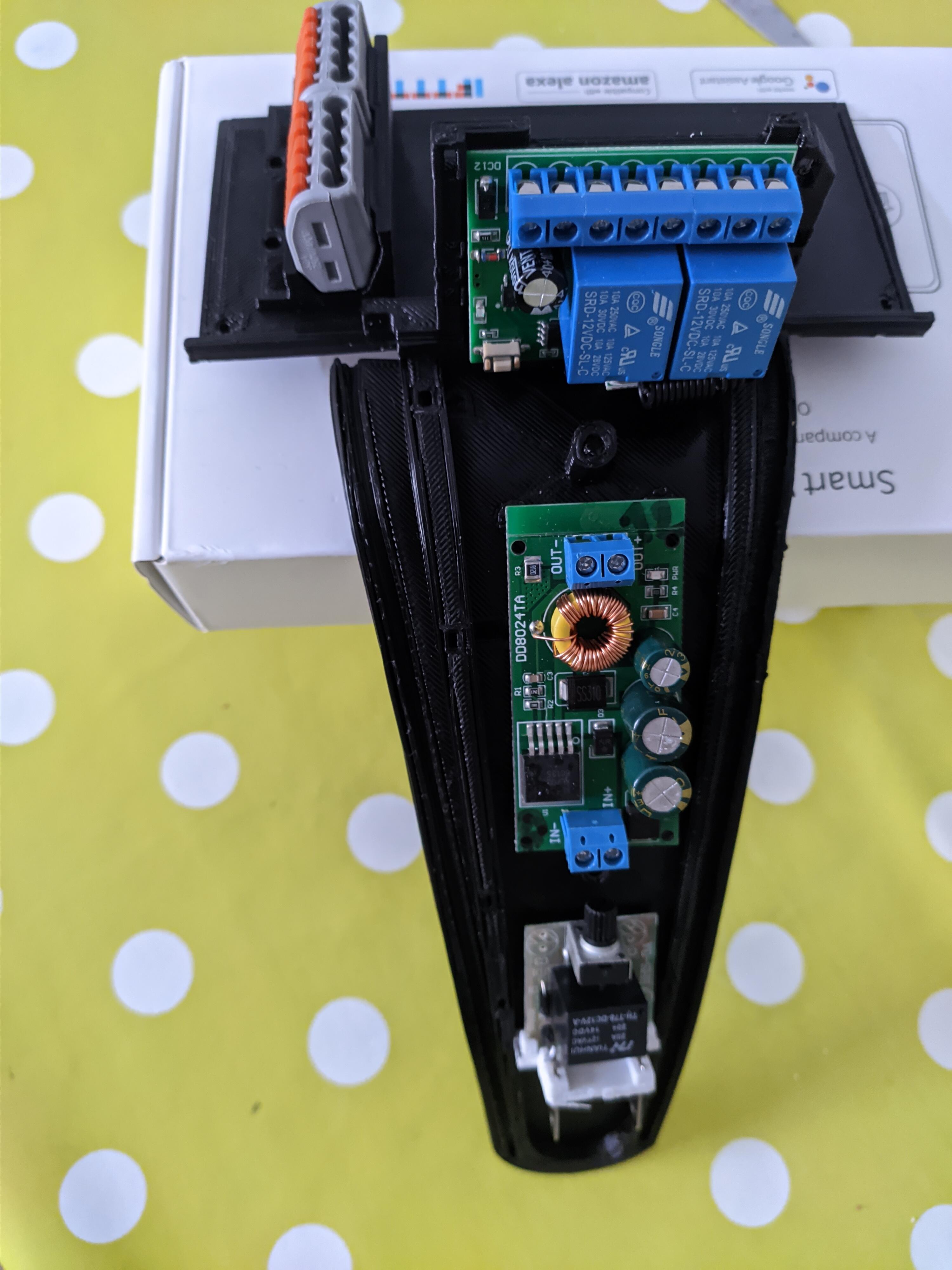

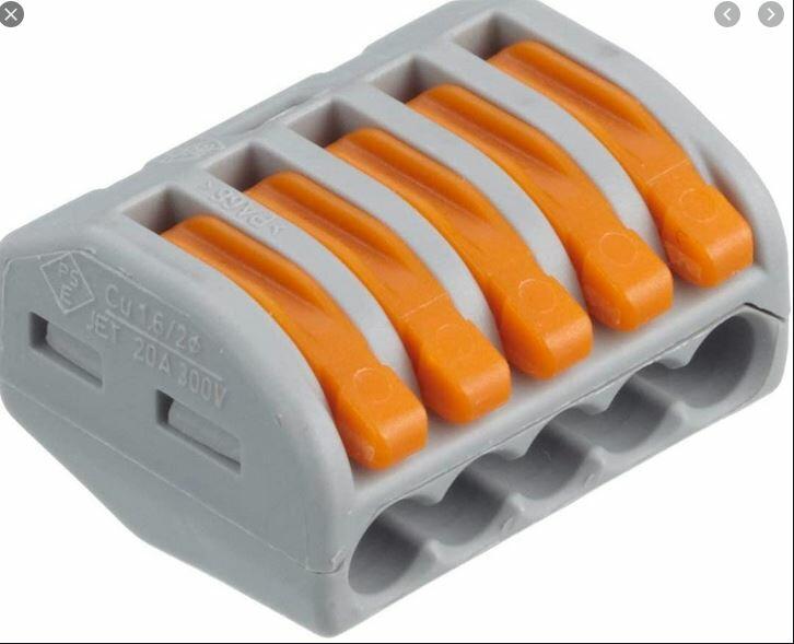

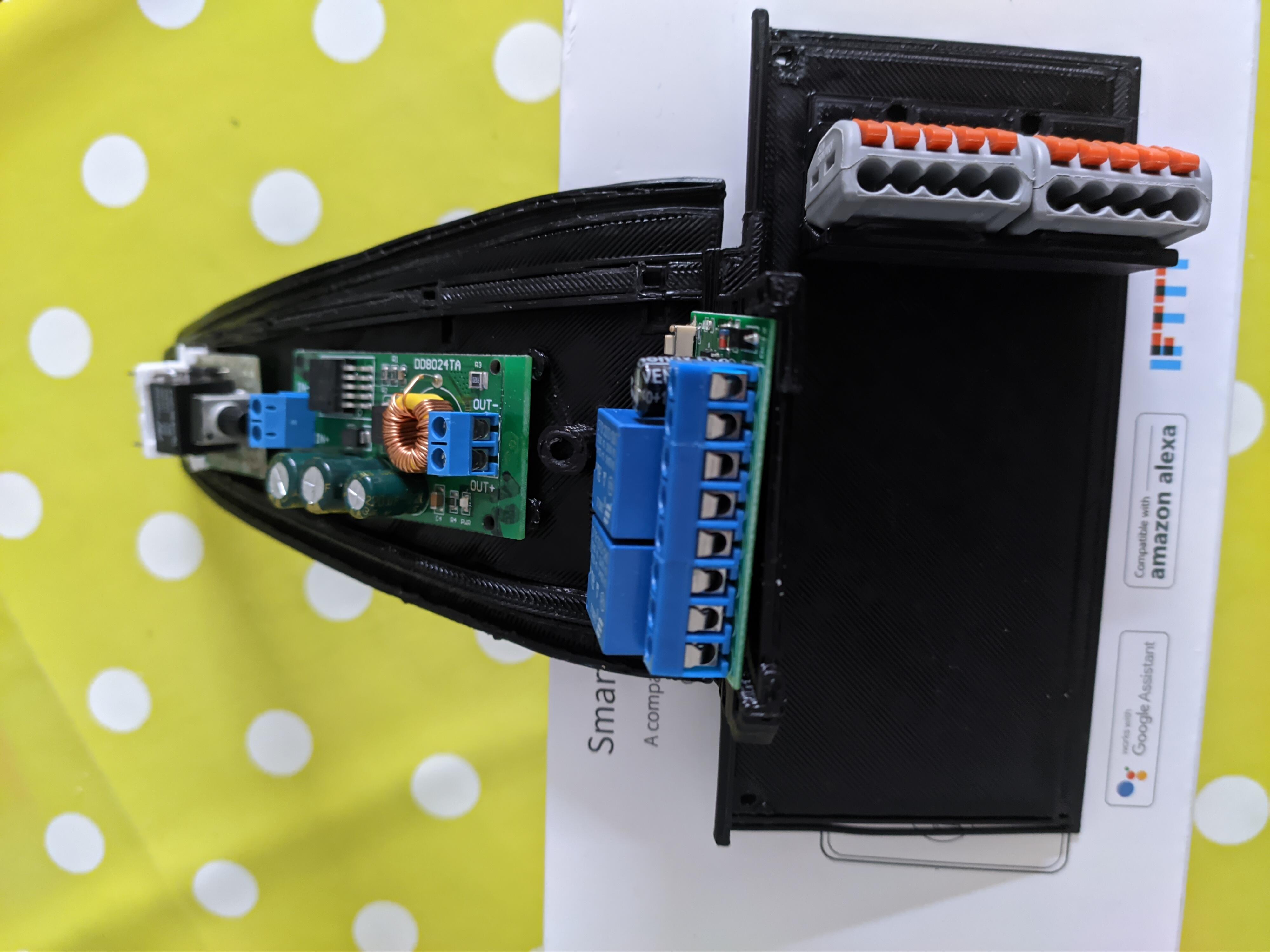

Le Dérangeant Posté(e) le 26 novembre 2020 Auteur Partager Posté(e) le 26 novembre 2020 donc voila idee lumineuse ce matin incorporer un support WAGO 2*5 connections impossible de mettre plus !!!. @Fab10 ou @crockmi le spartiate svp.. 1) est ce que je peux faire cette solution ? 2) est ce que ça suffit pour alimenter et connecter la total ? -convertisseur 60/12v , -commodo clignotant, -carte relais télécommande , -klaxon, 2 Citer Lien vers le commentaire https://www.espritroue.fr/topic/11196-kaabo-mantis-gt-v2-pour-un-vieux-nul-tutos/page/148/#findComment-274383 Partager sur d’autres sites More sharing options...

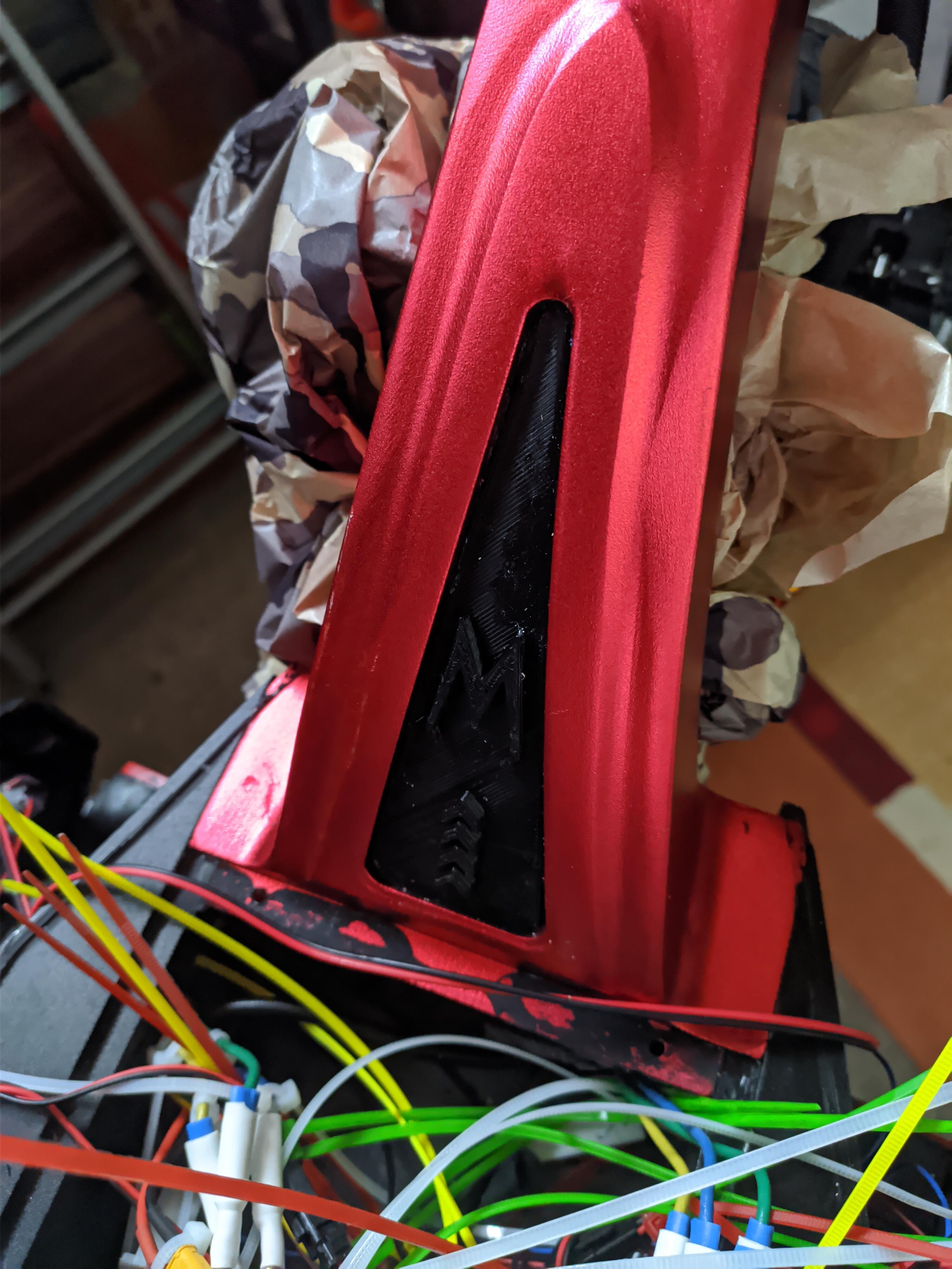

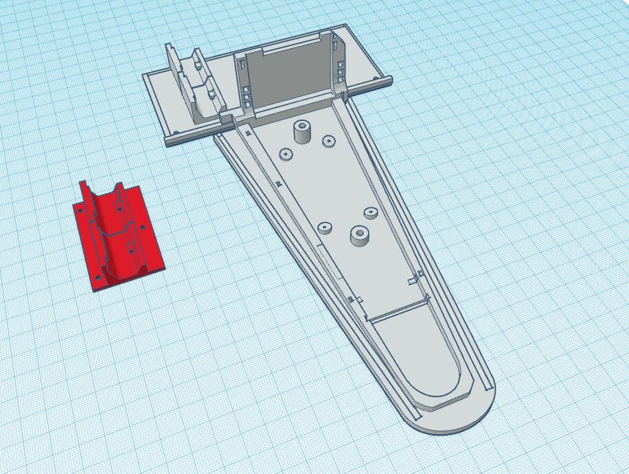

Le Dérangeant Posté(e) le 26 novembre 2020 Auteur Partager Posté(e) le 26 novembre 2020 Donc voilà ça progresse 😉 3 Citer Lien vers le commentaire https://www.espritroue.fr/topic/11196-kaabo-mantis-gt-v2-pour-un-vieux-nul-tutos/page/148/#findComment-274414 Partager sur d’autres sites More sharing options...
Le Dérangeant Posté(e) le 26 novembre 2020 Auteur Partager Posté(e) le 26 novembre 2020 Plaque collée au sika translucide, en cours de collage 😉 3 Citer Lien vers le commentaire https://www.espritroue.fr/topic/11196-kaabo-mantis-gt-v2-pour-un-vieux-nul-tutos/page/148/#findComment-274415 Partager sur d’autres sites More sharing options...
Le Dérangeant Posté(e) le 26 novembre 2020 Auteur Partager Posté(e) le 26 novembre 2020 Étanchéité et blocage des écrous au sika aussi 😉 3 Citer Lien vers le commentaire https://www.espritroue.fr/topic/11196-kaabo-mantis-gt-v2-pour-un-vieux-nul-tutos/page/148/#findComment-274416 Partager sur d’autres sites More sharing options...
crockmi le spartiate Posté(e) le 26 novembre 2020 Partager Posté(e) le 26 novembre 2020 salut, c'est du 20A max donc tu as une bonne marge d'ampérage sans soucis, par contre la section de cable doit etre bien proportionné (entre 0.1 et 3.3mm2) 1 Citer Lien vers le commentaire https://www.espritroue.fr/topic/11196-kaabo-mantis-gt-v2-pour-un-vieux-nul-tutos/page/148/#findComment-274417 Partager sur d’autres sites More sharing options...
Le Dérangeant Posté(e) le 26 novembre 2020 Auteur Partager Posté(e) le 26 novembre 2020 (modifié) il y a 5 minutes, crockmi le spartiate a dit : salut, c'est du 20A max donc tu as une bonne marge d'ampérage sans soucis, par contre la section de cable doit etre bien proportionné (entre 0.1 et 3.3mm2) Merci 😘 peux tu me trouver les câbles à acheter,? 👍 PS: enfin de compte c'est le diamètre, pour Un bon contact/serrage, c'est ça ? Modifié le 26 novembre 2020 par Papa50 1 Citer Lien vers le commentaire https://www.espritroue.fr/topic/11196-kaabo-mantis-gt-v2-pour-un-vieux-nul-tutos/page/148/#findComment-274418 Partager sur d’autres sites More sharing options...
Le Dérangeant Posté(e) le 26 novembre 2020 Auteur Partager Posté(e) le 26 novembre 2020 Merci 😘 @crockmi le spartiate Tu me rassures ❤️ 2 Citer Lien vers le commentaire https://www.espritroue.fr/topic/11196-kaabo-mantis-gt-v2-pour-un-vieux-nul-tutos/page/148/#findComment-274419 Partager sur d’autres sites More sharing options...

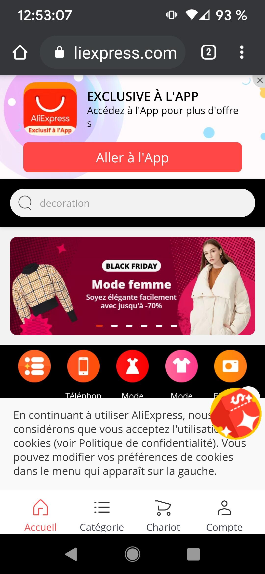

crockmi le spartiate Posté(e) le 26 novembre 2020 Partager Posté(e) le 26 novembre 2020 (modifié) il y a 17 minutes, Papa50 a dit : Merci 😘 @crockmi le spartiate Tu me rassures ❤️ 👍 à ton service 🙂 il y a 20 minutes, Papa50 a dit : Merci 😘 peux tu me trouver les câbles à acheter,? 👍 entre 14awg et 26awg sur aliexpress c'est tres bien, exemple pour fil unique: https://fr.aliexpress.com/item/4001149644749.html?spm=a2g0o.productlist.0.0.52a82f0aXQDCbk&algo_pvid=1a73d01d-e5c3-401e-9a1b-bbae7f31007a&algo_expid=1a73d01d-e5c3-401e-9a1b-bbae7f31007a-0&btsid=2100bde316063905288968620ea37c&ws_ab_test=searchweb0_0,searchweb201602_,searchweb201603_ 18awg c un bon compromis (faut penser a la place lol) pour du multi-fils (je préfère surtout pour aller de ta boite au deck) : https://fr.aliexpress.com/item/4001128101323.html?spm=a2g0o.detail.1000060.2.78181f5f4rlh4Q&gps-id=pcDetailBottomMoreThisSeller&scm=1007.13339.169870.0&scm_id=1007.13339.169870.0&scm-url=1007.13339.169870.0&pvid=12a40624-02ff-4e67-aa94-7e28e9c237a9&_t=gps-id:pcDetailBottomMoreThisSeller,scm-url:1007.13339.169870.0,pvid:12a40624-02ff-4e67-aa94-7e28e9c237a9,tpp_buckets:668%230%23131923%230_668%23808%234094%23387_668%23888%233325%2310_668%232846%238109%23275_668%232717%237562%23445_668%231000022185%231000066058%230_668%233468%2315608%23183 ou en 22awg: https://fr.aliexpress.com/item/33022308653.html?spm=a2g0o.detail.1000014.33.2efd3da3d482gI&gps-id=pcDetailBottomMoreOtherSeller&scm=1007.13338.177931.0&scm_id=1007.13338.177931.0&scm-url=1007.13338.177931.0&pvid=2487ae2a-a49e-47b8-99ad-7a5c54321e59&_t=gps-id:pcDetailBottomMoreOtherSeller,scm-url:1007.13338.177931.0,pvid:2487ae2a-a49e-47b8-99ad-7a5c54321e59,tpp_buckets:668%230%23131923%230_668%23808%234094%23387_668%23888%233325%2310_3338%230%23177931%230_3338%233142%239890%232_668%232846%238109%23275_668%232717%237562%23445_668%231000022185%231000066058%230_668%233422%2315392%23107 Modifié le 26 novembre 2020 par crockmi le spartiate 1 Citer Lien vers le commentaire https://www.espritroue.fr/topic/11196-kaabo-mantis-gt-v2-pour-un-vieux-nul-tutos/page/148/#findComment-274420 Partager sur d’autres sites More sharing options...
Le Dérangeant Posté(e) le 26 novembre 2020 Auteur Partager Posté(e) le 26 novembre 2020 (modifié) il y a 5 minutes, crockmi le spartiate a dit : 👍 à ton service 🙂 entre 14awg et 26awg sur aliexpress c'est tres bien, exemple pour fil unique: https://fr.aliexpress.com/item/4001149644749.html?spm=a2g0o.productlist.0.0.52a82f0aXQDCbk&algo_pvid=1a73d01d-e5c3-401e-9a1b-bbae7f31007a&algo_expid=1a73d01d-e5c3-401e-9a1b-bbae7f31007a-0&btsid=2100bde316063905288968620ea37c&ws_ab_test=searchweb0_0,searchweb201602_,searchweb201603_ 18awg c un bon compromis (faut penser a la place lol) pour du multi-fils (je préfère surtout pour aller de ta boite au deck) : https://fr.aliexpress.com/item/4001128101323.html?spm=a2g0o.detail.1000060.2.78181f5f4rlh4Q&gps-id=pcDetailBottomMoreThisSeller&scm=1007.13339.169870.0&scm_id=1007.13339.169870.0&scm-url=1007.13339.169870.0&pvid=12a40624-02ff-4e67-aa94-7e28e9c237a9&_t=gps-id:pcDetailBottomMoreThisSeller,scm-url:1007.13339.169870.0,pvid:12a40624-02ff-4e67-aa94-7e28e9c237a9,tpp_buckets:668%230%23131923%230_668%23808%234094%23387_668%23888%233325%2310_668%232846%238109%23275_668%232717%237562%23445_668%231000022185%231000066058%230_668%233468%2315608%23183 ou en 22awg: https://fr.aliexpress.com/item/33022308653.html?spm=a2g0o.detail.1000014.33.2efd3da3d482gI&gps-id=pcDetailBottomMoreOtherSeller&scm=1007.13338.177931.0&scm_id=1007.13338.177931.0&scm-url=1007.13338.177931.0&pvid=2487ae2a-a49e-47b8-99ad-7a5c54321e59&_t=gps-id:pcDetailBottomMoreOtherSeller,scm-url:1007.13338.177931.0,pvid:2487ae2a-a49e-47b8-99ad-7a5c54321e59,tpp_buckets:668%230%23131923%230_668%23808%234094%23387_668%23888%233325%2310_3338%230%23177931%230_3338%233142%239890%232_668%232846%238109%23275_668%232717%237562%23445_668%231000022185%231000066058%230_668%233422%2315392%23107 Aucun lien fonctionne ?? J'arrive sur la page d'accueil ?? Même si Je choisi l'application Android 😭 Désolé !!! Modifié le 26 novembre 2020 par Papa50 1 Citer Lien vers le commentaire https://www.espritroue.fr/topic/11196-kaabo-mantis-gt-v2-pour-un-vieux-nul-tutos/page/148/#findComment-274421 Partager sur d’autres sites More sharing options...
crockmi le spartiate Posté(e) le 26 novembre 2020 Partager Posté(e) le 26 novembre 2020 copies l'adresse et colles la dans le nouvel onglet de ton navigateur 1 Citer Lien vers le commentaire https://www.espritroue.fr/topic/11196-kaabo-mantis-gt-v2-pour-un-vieux-nul-tutos/page/148/#findComment-274422 Partager sur d’autres sites More sharing options...
Surimi Posté(e) le 26 novembre 2020 Partager Posté(e) le 26 novembre 2020 (modifié) ca marche pas chez moi non plus....joli travail @Papa50....👍 sur le papier c'est propre....avec les fils ou cable ca va etre tendu non?🤔 Modifié le 26 novembre 2020 par Surimi Citer Lien vers le commentaire https://www.espritroue.fr/topic/11196-kaabo-mantis-gt-v2-pour-un-vieux-nul-tutos/page/148/#findComment-274423 Partager sur d’autres sites More sharing options...
crockmi le spartiate Posté(e) le 26 novembre 2020 Partager Posté(e) le 26 novembre 2020 et là? 1 Citer Lien vers le commentaire https://www.espritroue.fr/topic/11196-kaabo-mantis-gt-v2-pour-un-vieux-nul-tutos/page/148/#findComment-274424 Partager sur d’autres sites More sharing options...
Christian-91 Posté(e) le 26 novembre 2020 Partager Posté(e) le 26 novembre 2020 Pareil pour moi avec IE, mais ça fonctionne avec Edge (Windaub) 2 Citer Lien vers le commentaire https://www.espritroue.fr/topic/11196-kaabo-mantis-gt-v2-pour-un-vieux-nul-tutos/page/148/#findComment-274425 Partager sur d’autres sites More sharing options...
crockmi le spartiate Posté(e) le 26 novembre 2020 Partager Posté(e) le 26 novembre 2020 sinon essayez ça: clic droit sur la sélection du lien>"copier l'adresse du lien">ouvrir un nouvel onglet>coller l'adresse dans la barre d'adresse>entrer 1 Citer Lien vers le commentaire https://www.espritroue.fr/topic/11196-kaabo-mantis-gt-v2-pour-un-vieux-nul-tutos/page/148/#findComment-274426 Partager sur d’autres sites More sharing options...
