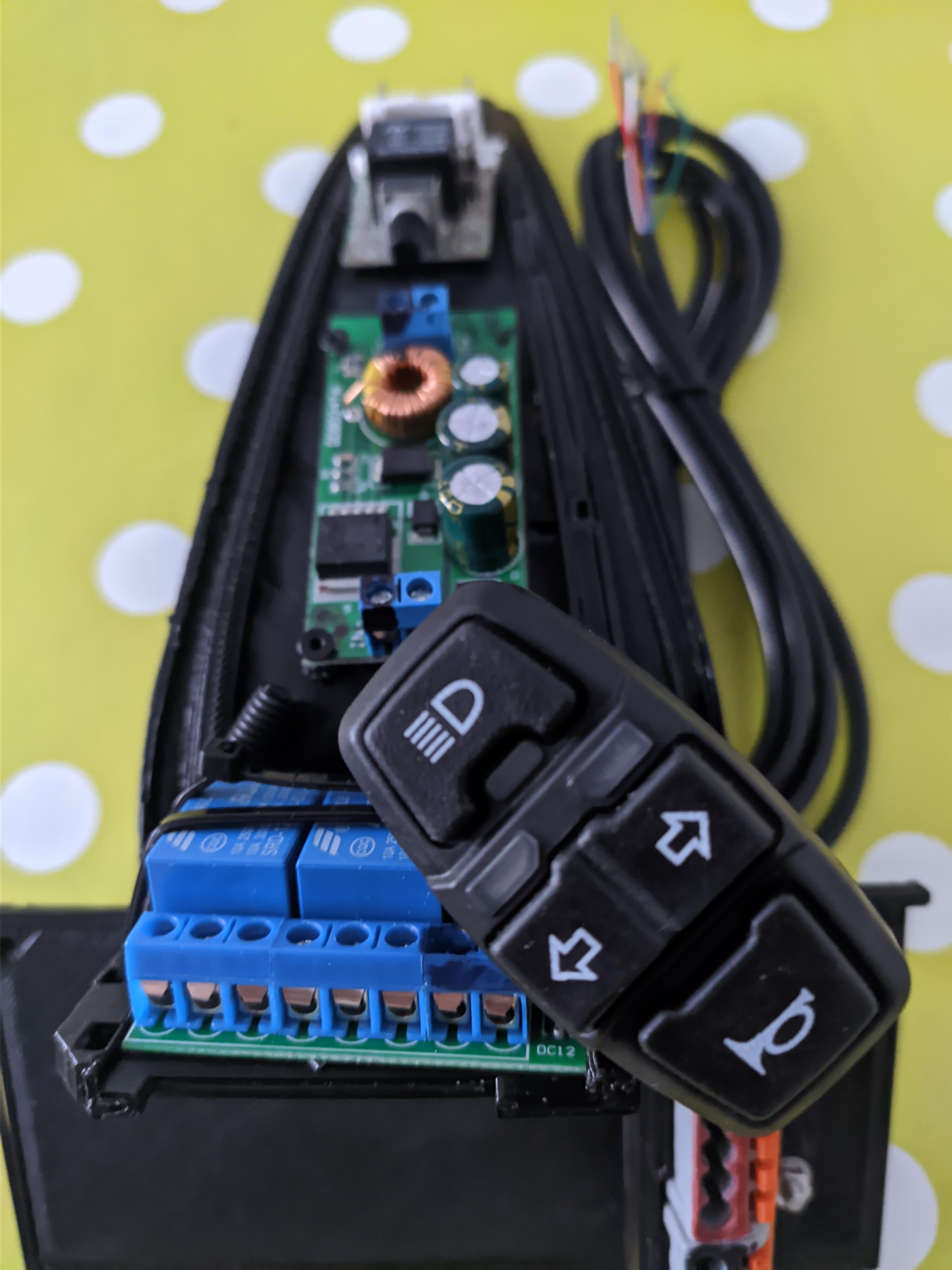

Le Dérangeant Posté(e) le 27 novembre 2020 Auteur Partager Posté(e) le 27 novembre 2020 Réception de ma centrale de commande, moi qui avait envie de rien faire aujourd'hui 🙄 1 1 Citer Lien vers le commentaire https://www.espritroue.fr/topic/11196-kaabo-mantis-gt-v2-pour-un-vieux-nul-tutos/page/150/#findComment-274569 Partager sur d’autres sites More sharing options...

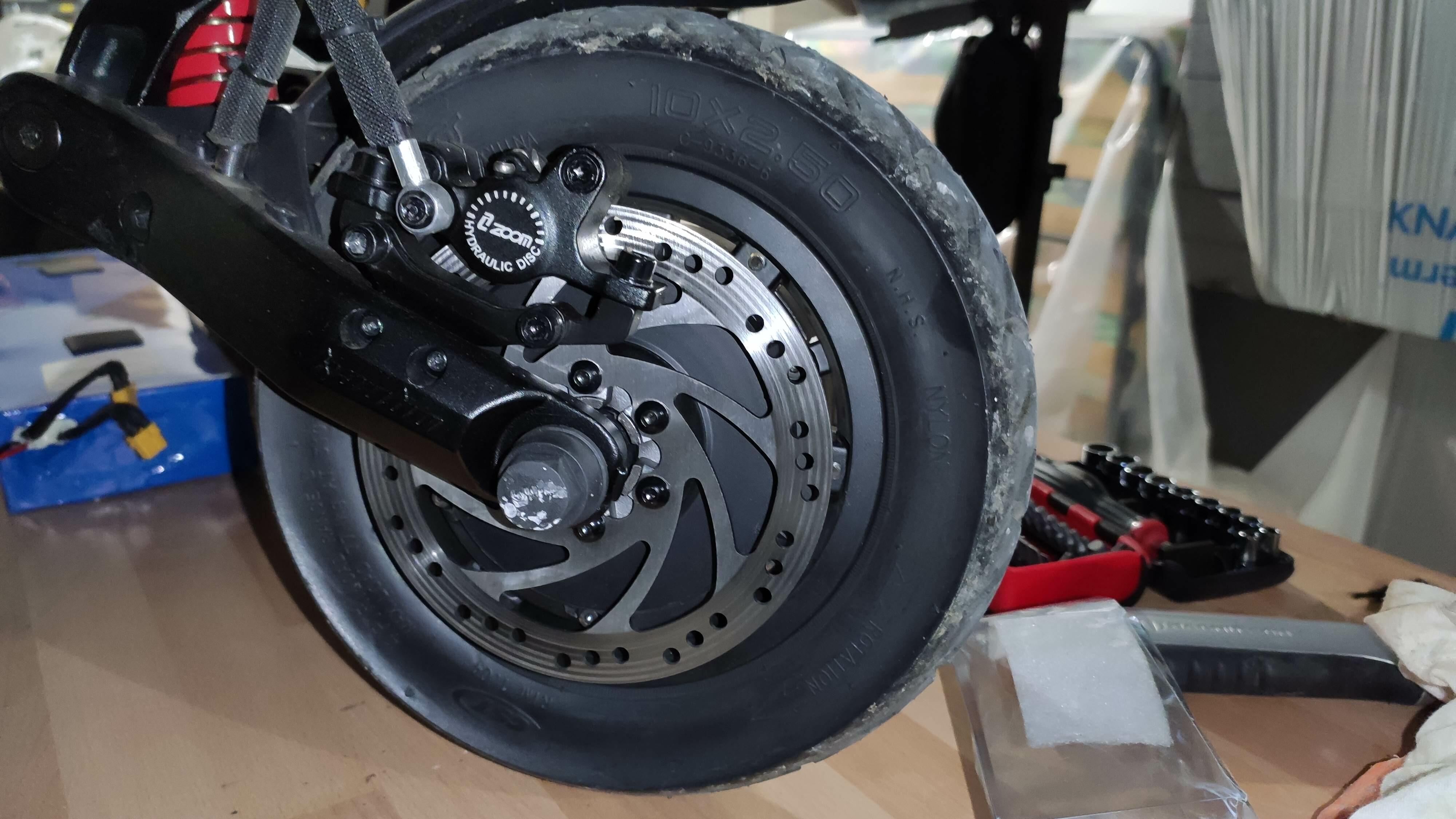

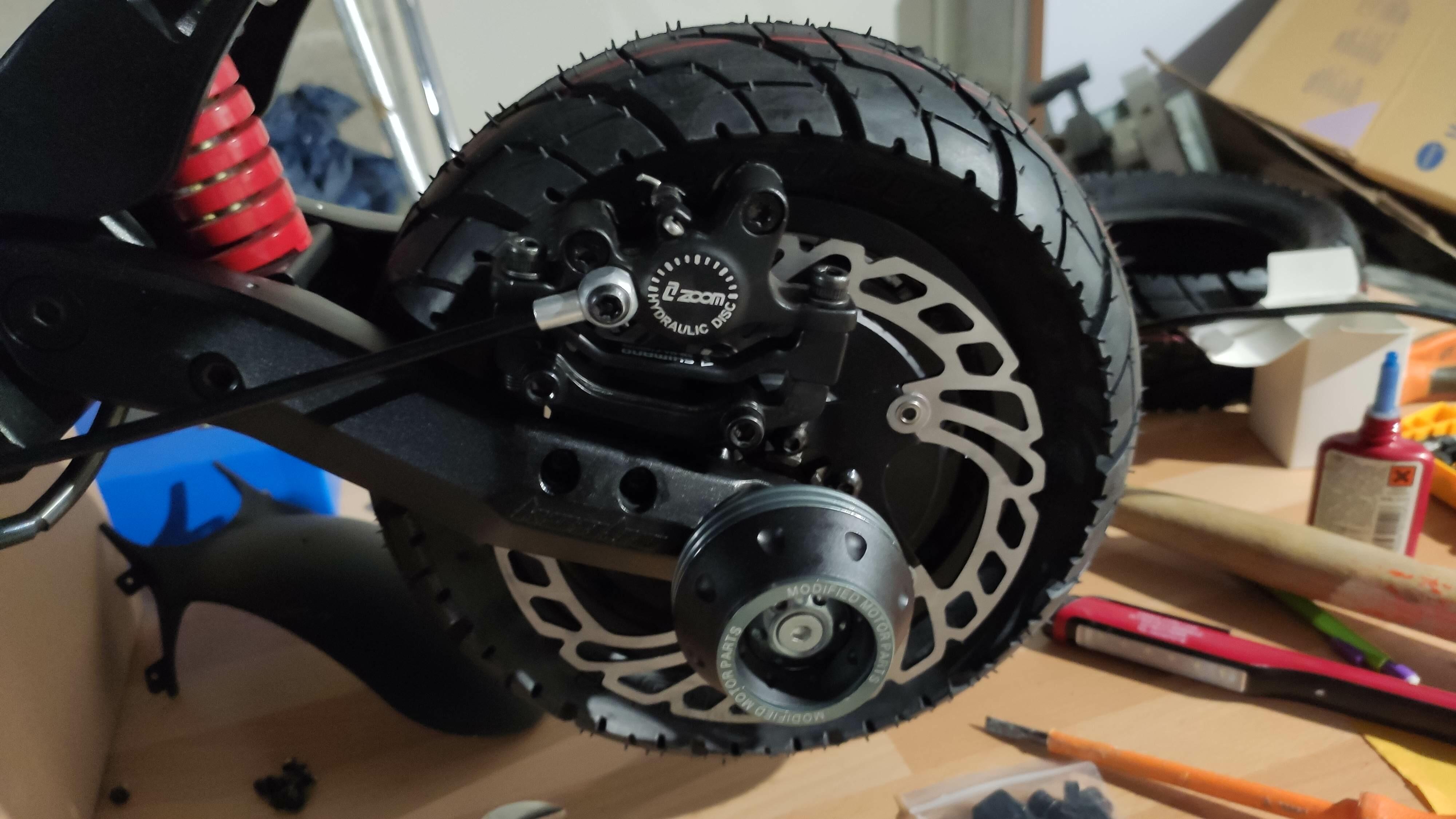

Fab10 Posté(e) le 27 novembre 2020 Partager Posté(e) le 27 novembre 2020 (modifié) Il y a 3 heures, Papa50 a dit : @Fab10 tu as trouvé une solution pour les disques de freins ?😉 J'ai monté les freins sans les rondelles ! Le réglage n'est pas pas simple parce qu'au moment du serrage ça bouge toujours un peu et avec le moindre voile du disque ça frotte ! Avant et après , pneus 10x3 et disque en 160 Modifié le 27 novembre 2020 par Fab10 1 1 Citer Lien vers le commentaire https://www.espritroue.fr/topic/11196-kaabo-mantis-gt-v2-pour-un-vieux-nul-tutos/page/150/#findComment-274642 Partager sur d’autres sites More sharing options...

Le Dérangeant Posté(e) le 28 novembre 2020 Auteur Partager Posté(e) le 28 novembre 2020 Il y a 8 heures, Fab10 a dit : J'ai monté les freins sans les rondelles ! Le réglage n'est pas pas simple parce qu'au moment du serrage ça bouge toujours un peu et avec le moindre voile du disque ça frotte ! Avant et après , pneus 10x3 et disque en 160 Impressionnant 😳 , trop joli ❤️❤️❤️❤️, ça change tout 👍 1 Citer Lien vers le commentaire https://www.espritroue.fr/topic/11196-kaabo-mantis-gt-v2-pour-un-vieux-nul-tutos/page/150/#findComment-274680 Partager sur d’autres sites More sharing options...

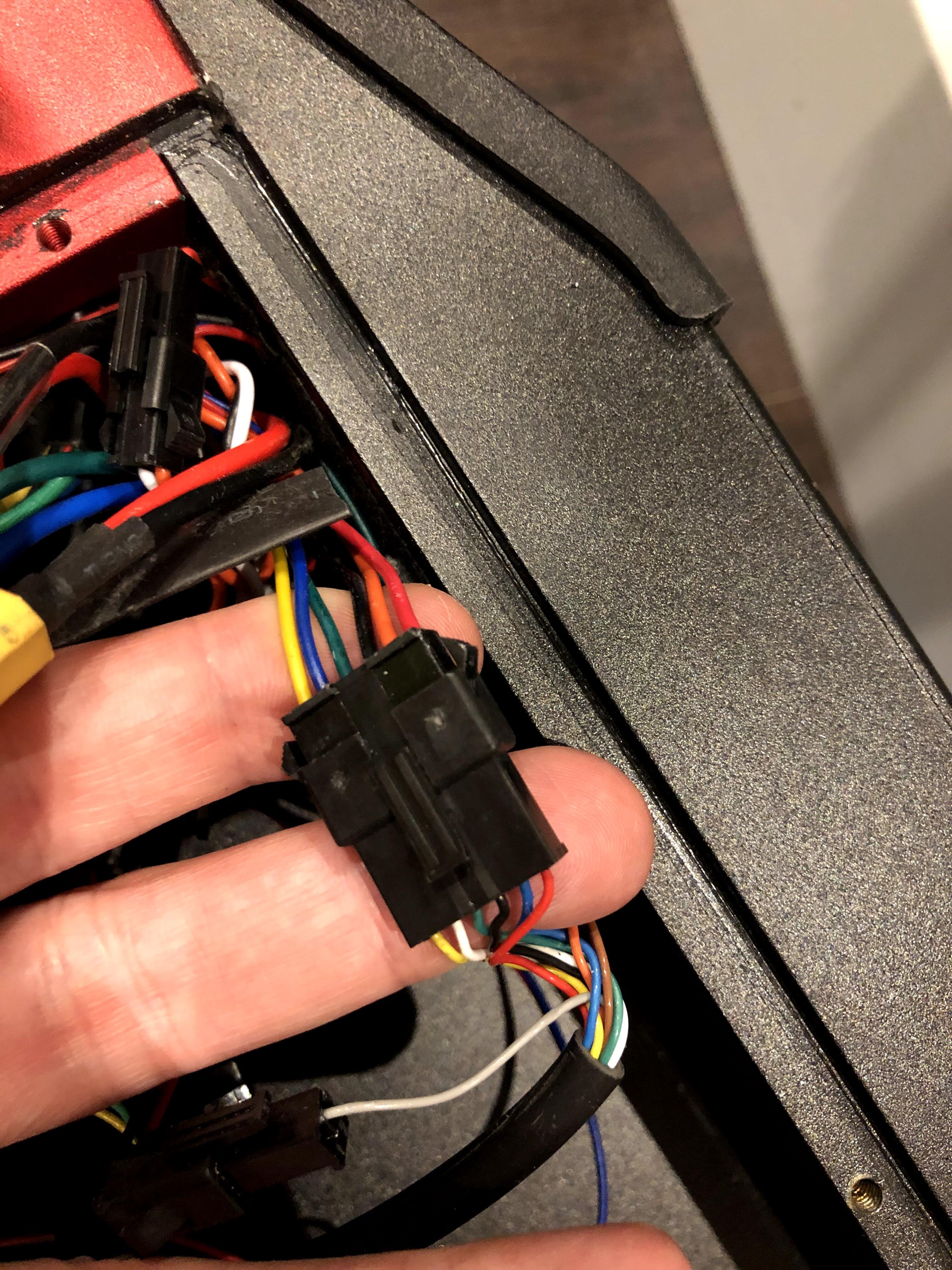

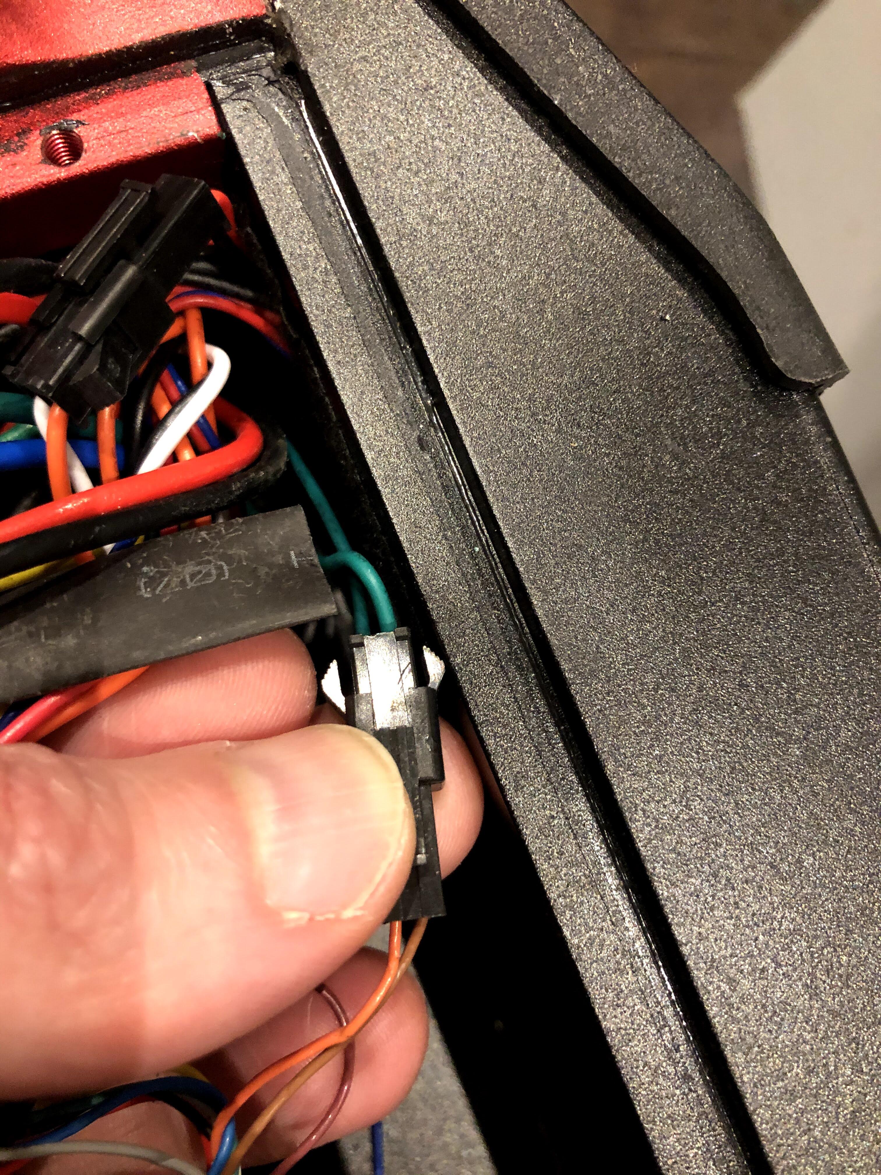

Julien Perez Posté(e) le 28 novembre 2020 Partager Posté(e) le 28 novembre 2020 Pouvez vous me dire comment s'appel ces connecteurs ? je cherche un outil pour enlever les fils Citer Lien vers le commentaire https://www.espritroue.fr/topic/11196-kaabo-mantis-gt-v2-pour-un-vieux-nul-tutos/page/150/#findComment-274698 Partager sur d’autres sites More sharing options...
Le Dérangeant Posté(e) le 28 novembre 2020 Auteur Partager Posté(e) le 28 novembre 2020 il y a 6 minutes, Julien Perez a dit : Pouvez vous me dire comment s'appel ces connecteurs ? je cherche un outil pour enlever les fils Regarde ici 😉 € 1,02 36%OFF | 5 paires ~ 100 paires 3pin 4pin 5pin 6pin JST LED connecteurs, mâle et femelle connecteur pour 3528 5050 RGB RGBW RGBWW LED bande lumineusehttps://a.aliexpress.com/_mqH05NP 1 Citer Lien vers le commentaire https://www.espritroue.fr/topic/11196-kaabo-mantis-gt-v2-pour-un-vieux-nul-tutos/page/150/#findComment-274702 Partager sur d’autres sites More sharing options...
