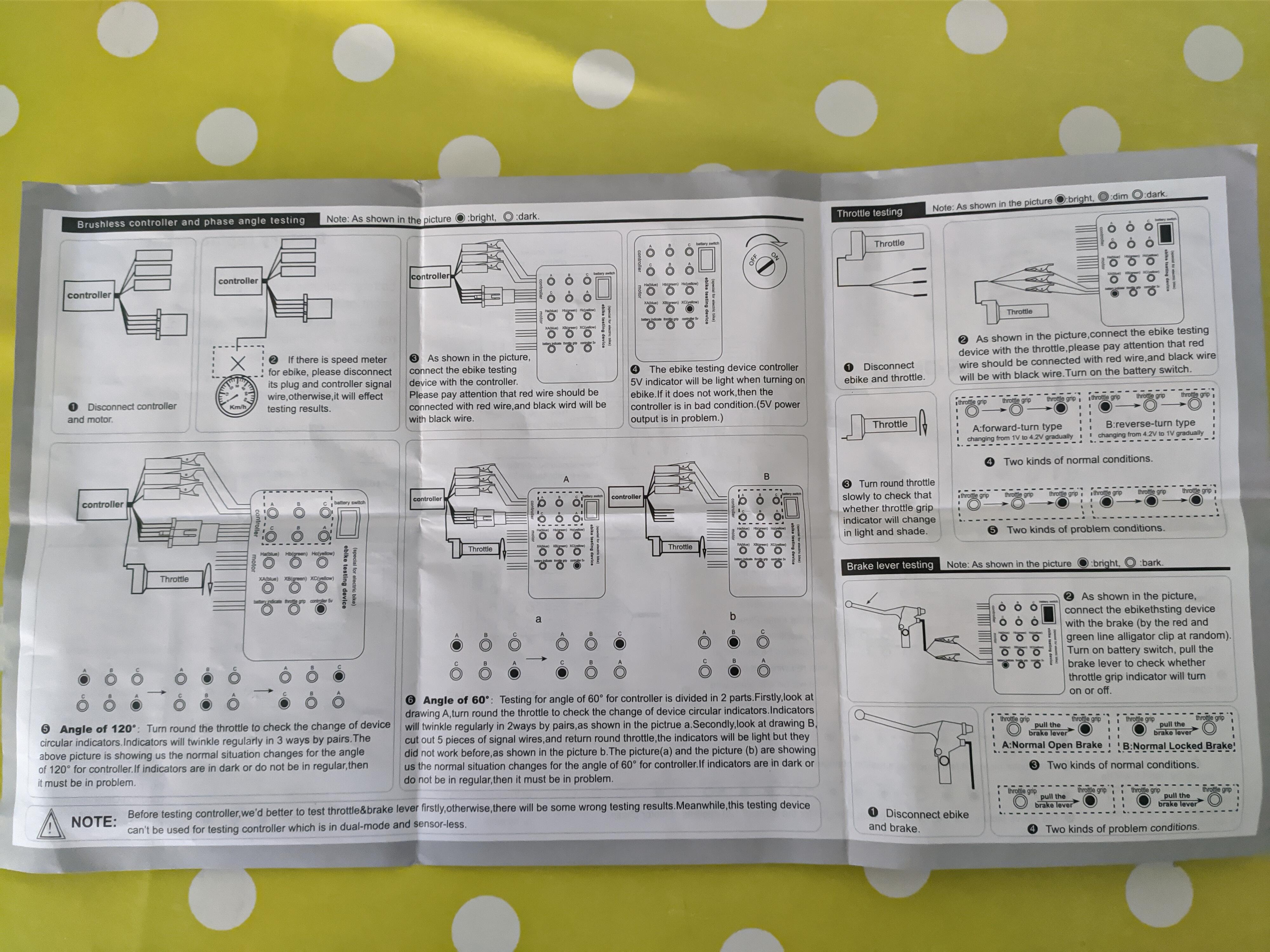

Le Dérangeant Posté(e) le 5 décembre 2020 Auteur Partager Posté(e) le 5 décembre 2020 (modifié) Pour les spécialistes 😳 Modifié le 5 décembre 2020 par Papa50 Citer Lien vers le commentaire https://www.espritroue.fr/topic/11196-kaabo-mantis-gt-v2-pour-un-vieux-nul-tutos/page/154/#findComment-275745 Partager sur d’autres sites More sharing options...

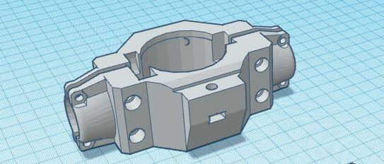

Le Dérangeant Posté(e) le 5 décembre 2020 Auteur Partager Posté(e) le 5 décembre 2020 3 Citer Lien vers le commentaire https://www.espritroue.fr/topic/11196-kaabo-mantis-gt-v2-pour-un-vieux-nul-tutos/page/154/#findComment-275747 Partager sur d’autres sites More sharing options...

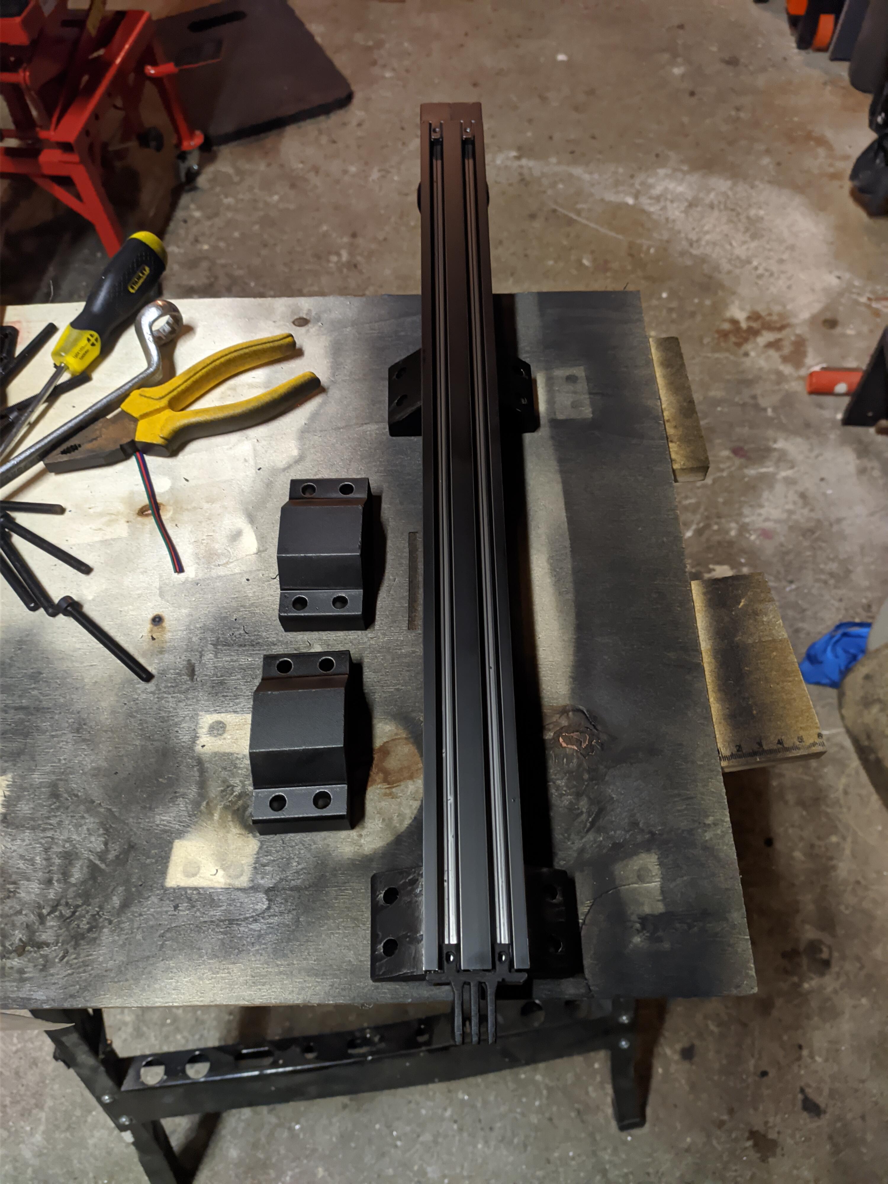

crockmi le spartiate Posté(e) le 5 décembre 2020 Partager Posté(e) le 5 décembre 2020 (modifié) wouaw, c'est pas un peut trop balaise ton système? ça rajoute combien en poids? Modifié le 5 décembre 2020 par crockmi le spartiate Citer Lien vers le commentaire https://www.espritroue.fr/topic/11196-kaabo-mantis-gt-v2-pour-un-vieux-nul-tutos/page/154/#findComment-275857 Partager sur d’autres sites More sharing options...

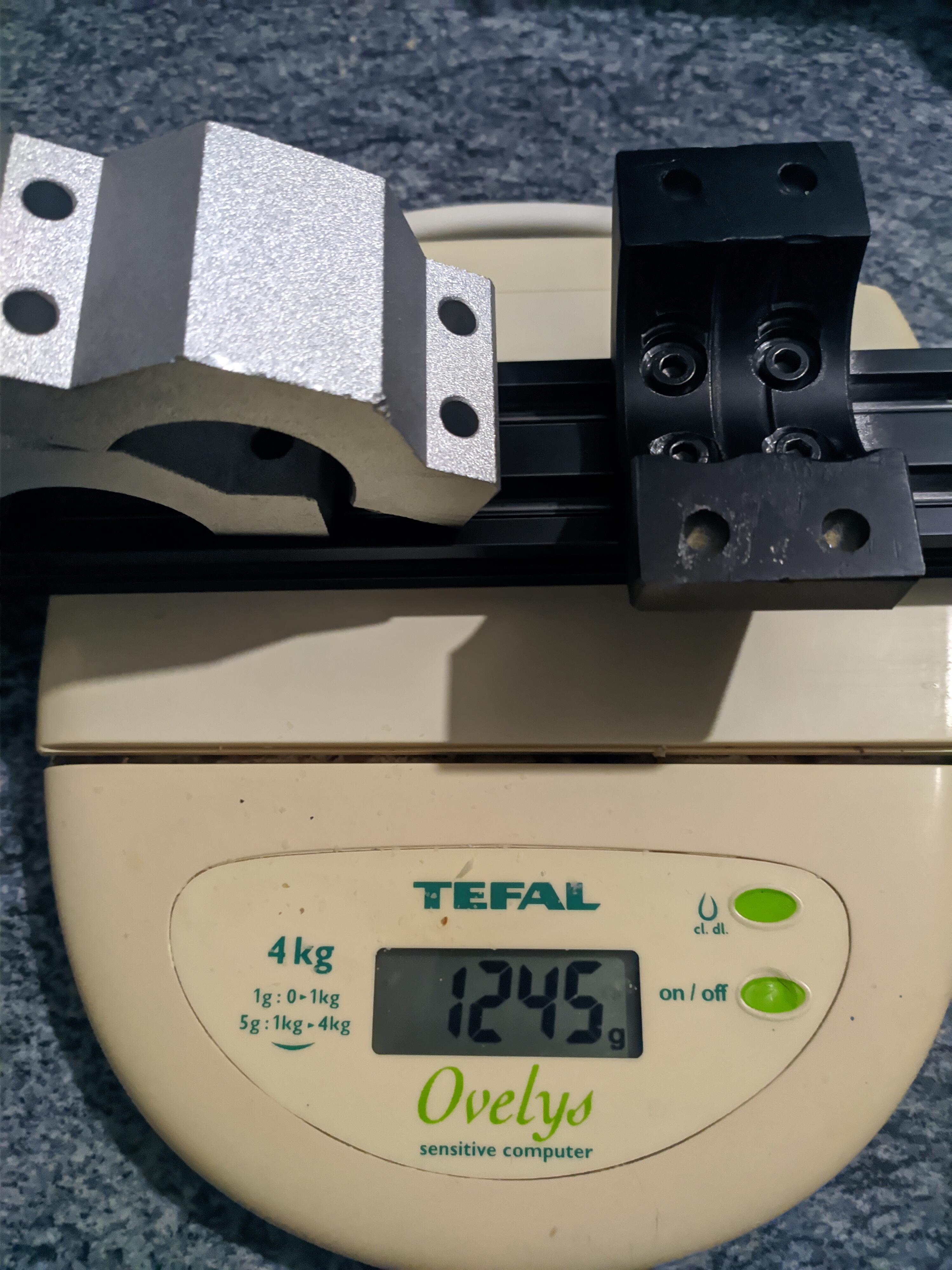

Le Dérangeant Posté(e) le 6 décembre 2020 Auteur Partager Posté(e) le 6 décembre 2020 Il y a 10 heures, crockmi le spartiate a dit : wouaw, c'est pas un peut trop balaise ton système? ça rajoute combien en poids? Hiiii, il faut Au moins ça , pour arrêter un projectile de 125kg lancé Au lance pierre 😂😂😂 1 Citer Lien vers le commentaire https://www.espritroue.fr/topic/11196-kaabo-mantis-gt-v2-pour-un-vieux-nul-tutos/page/154/#findComment-275943 Partager sur d’autres sites More sharing options...

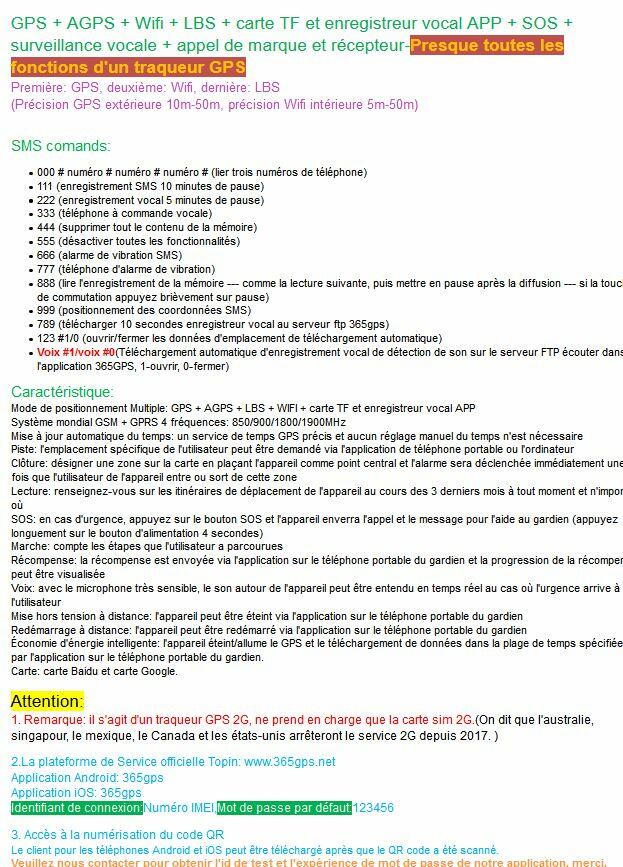

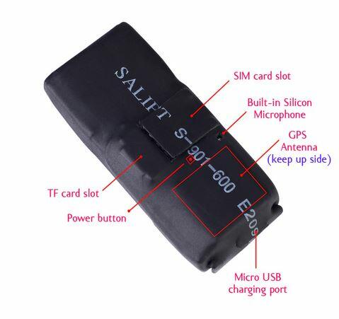

Le Dérangeant Posté(e) le 6 décembre 2020 Auteur Partager Posté(e) le 6 décembre 2020 (modifié) CA PIQUE !!!!!! mini traceur autonome GPS . WIFI . SD enregistre le son 👍 on est bien d'accord c’est seulement pour surveiller le bé😉bé https://fr.aliexpress.com/item/32950082213.html?invitationCode=OHVEdzV1Snlxbkp4ZENkeDd5VHFIZUE0bmhqTmdYZFNlcFNmTjNRMGhlazhIQmd0QUU1a2d3PT0&srcSns=sns_More&spreadType=productdetail&bizType=sellerinvite&spreadCode=OHVEdzV1Snlxbkp4ZENkeDd5VHFIZUE0bmhqTmdYZFNlcFNmTjNRMGhlazhIQmd0QUU1a2d3PT0&tt=MG&image=U97c2fa396def4af8b8b125463f74f3adg.jpg&aff_platform=default&sk=_BTrQFt&description=¡Toma+€+0%2C85+en+cupones!&aff_trace_key=95d16c127bdd4d45bae1229fe0eb0d19-1607240755795-01698-_BTrQFt&businessType=ProductDetail&title=Vamos+a+ahorrar+juntos+en+AliExpress+con+cupones+de+nuevo+usuario.&platform=AE&terminal_id=7074fc4557704695907525ddf1e3a833 un avis: Utilisé l'appareil 1 semaine maintenant et sont de plus en plus impressionnés à quel point il est puissant malgré une faible consommation d'énergie ainsi que des possibilités incroyables (voix, enregistrement, etc.). Sans parler de l'application fantastique avec de nombreuses options y compris une lecture flexible des routs! (très utile pour le suivi de retour). N'a pas eu de problème en utilisant une utilisation intensive de 3 jours sur la batterie de 800mah sur le GPS signalant chaque minute. Une fois de plus, fortement recommandé. Pourquoi gaspiller plus de 60-100 USD sur d'autres appareils qui utilisent probablement ce PCB topin d'origine? TOPIN traqueur GPS S3, enregistreur vocal en temps réel, carte GPS ZX303 GSM AGPS Wifi LBS TF, localisateur d'alarme, application Web, localisation SMS - AliExpress.mp4 Modifié le 6 décembre 2020 par Papa50 Citer Lien vers le commentaire https://www.espritroue.fr/topic/11196-kaabo-mantis-gt-v2-pour-un-vieux-nul-tutos/page/154/#findComment-275947 Partager sur d’autres sites More sharing options...

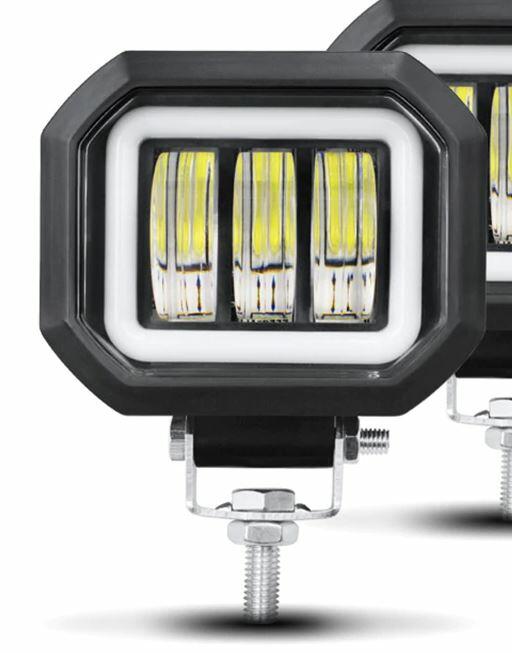

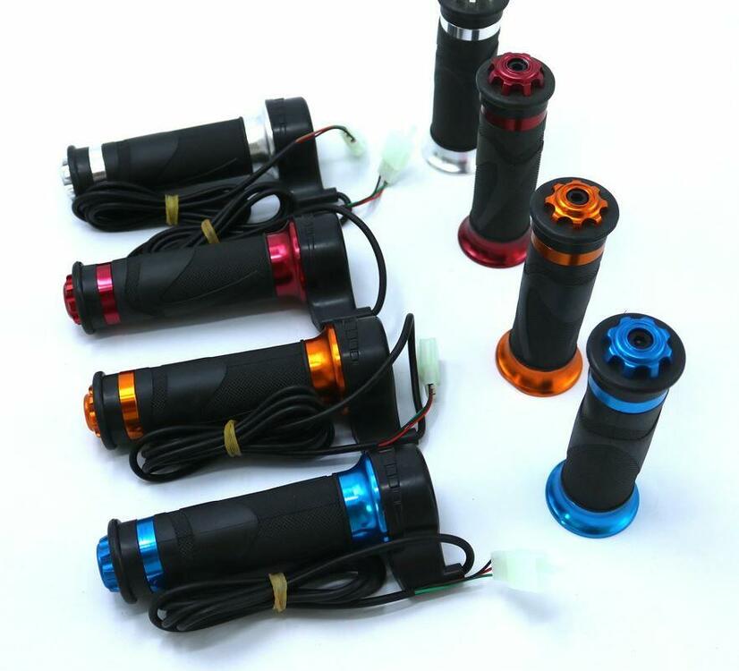

Le Dérangeant Posté(e) le 6 décembre 2020 Auteur Partager Posté(e) le 6 décembre 2020 (modifié) concernant la poignée d'acceleration il y a ça aussi : https://fr.aliexpress.com/item/4000019518646.html?spm=a2g0o.productlist.0.0.235955659Pew4U&algo_pvid=3f2f351b-be49-49fd-a5b6-2279cbc3cb38&algo_expid=3f2f351b-be49-49fd-a5b6-2279cbc3cb38-9&btsid=2100bddf16072427122432404e31d8&ws_ab_test=searchweb0_0,searchweb201602_,searchweb201603_ solution qui permettrait de rendre plus étanche le DISPLAY EYES Modifié le 6 décembre 2020 par Papa50 Citer Lien vers le commentaire https://www.espritroue.fr/topic/11196-kaabo-mantis-gt-v2-pour-un-vieux-nul-tutos/page/154/#findComment-275951 Partager sur d’autres sites More sharing options...

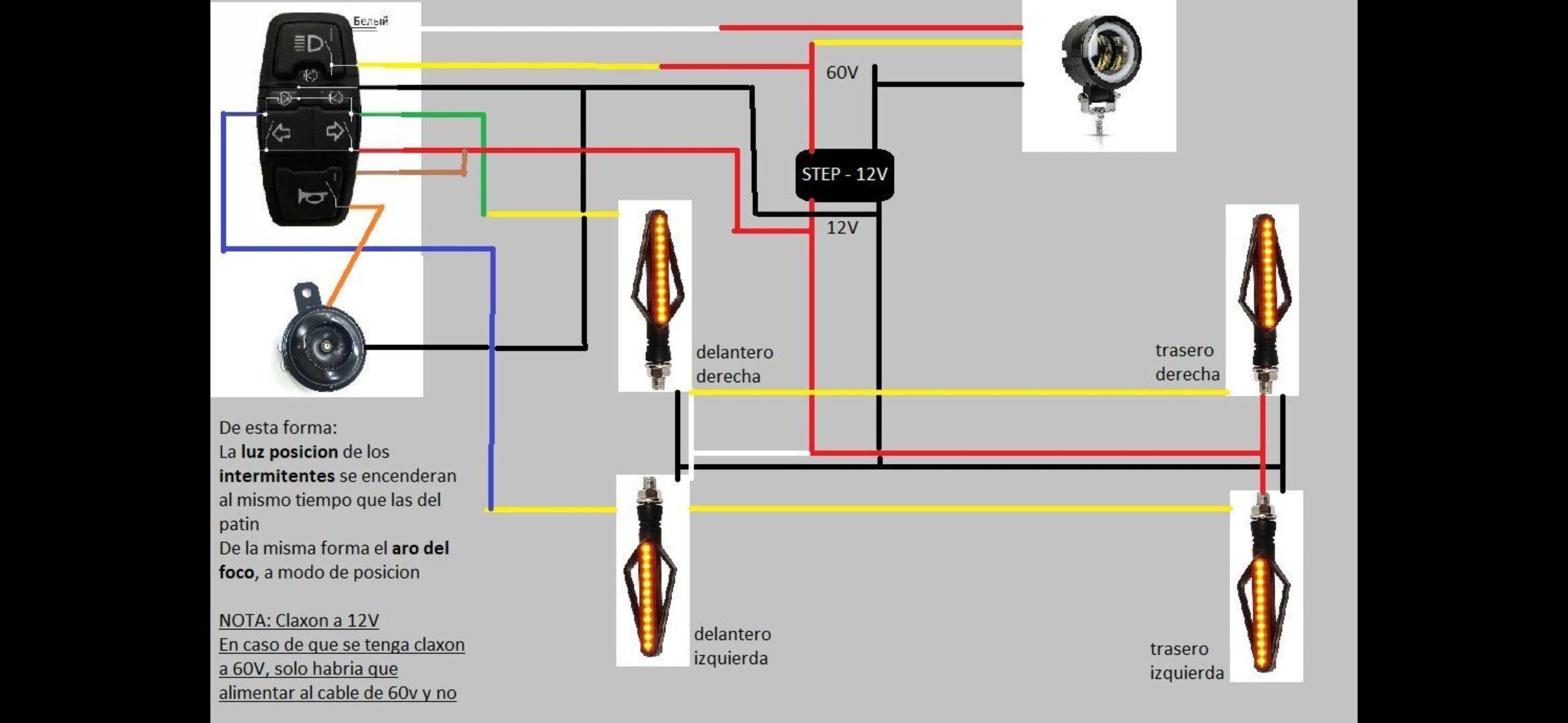

Le Dérangeant Posté(e) le 6 décembre 2020 Auteur Partager Posté(e) le 6 décembre 2020 Citer Lien vers le commentaire https://www.espritroue.fr/topic/11196-kaabo-mantis-gt-v2-pour-un-vieux-nul-tutos/page/154/#findComment-275967 Partager sur d’autres sites More sharing options...

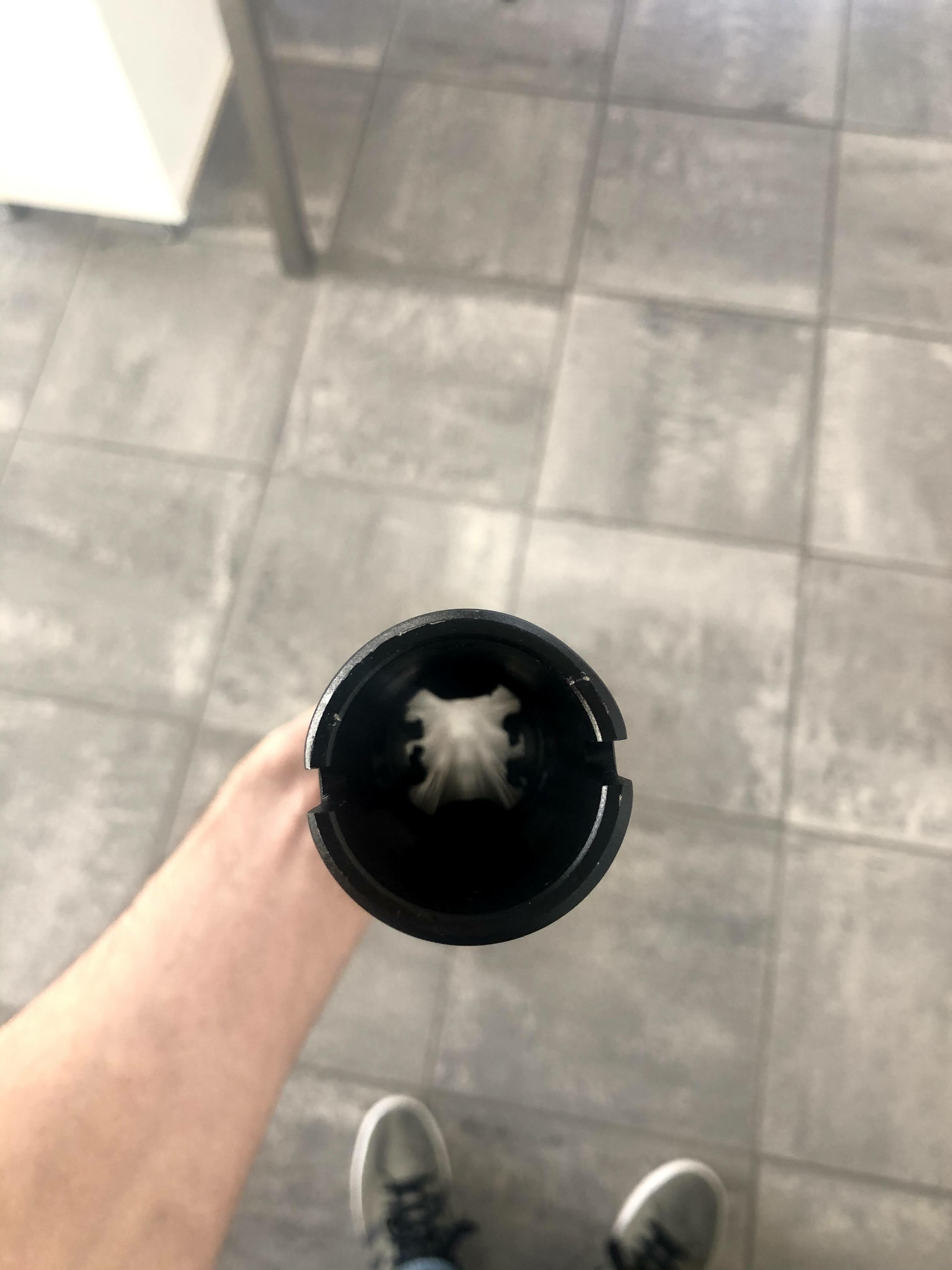

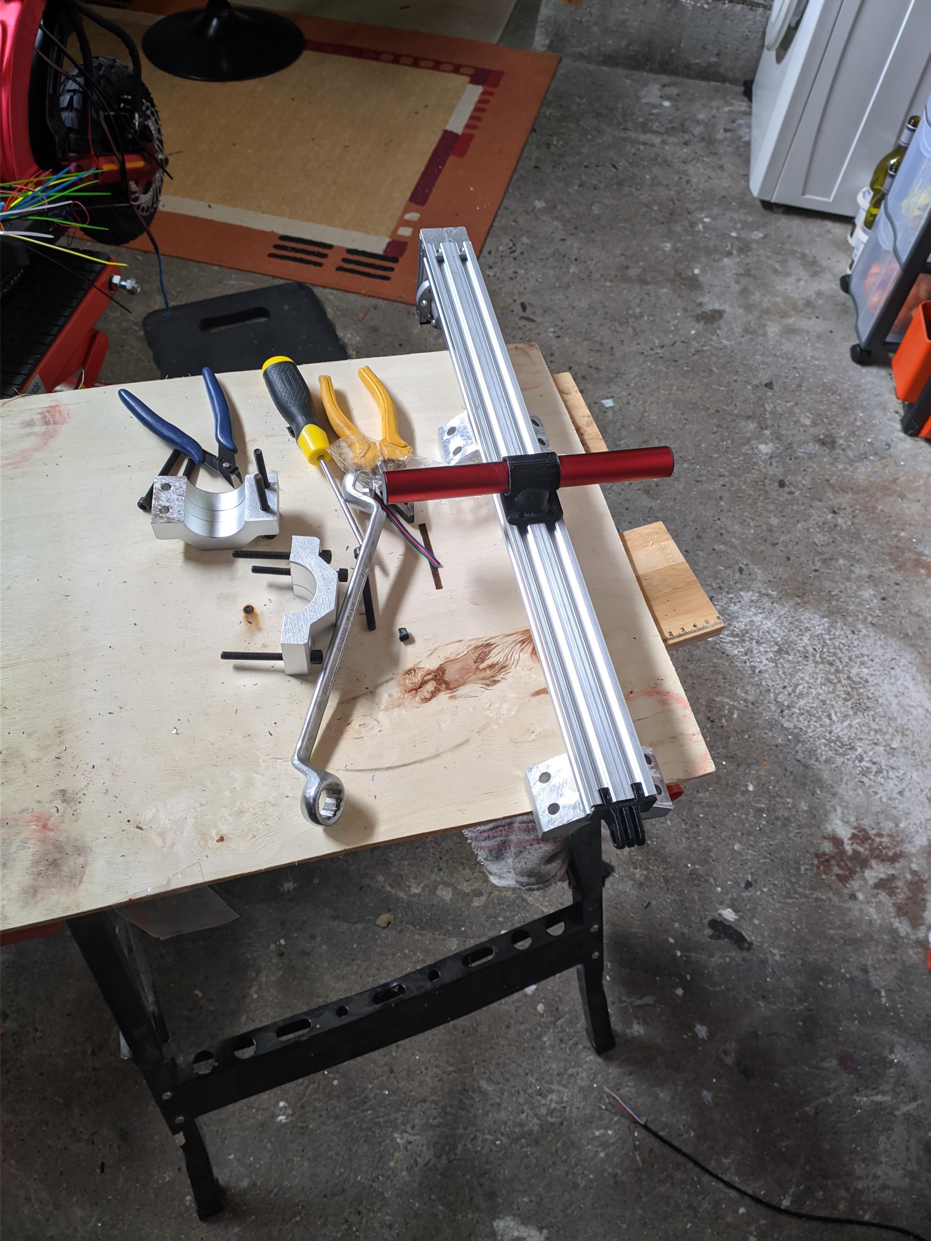

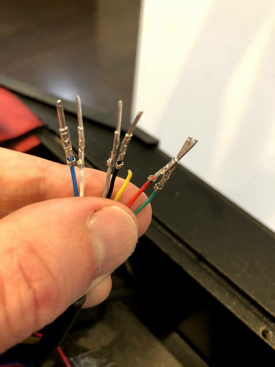

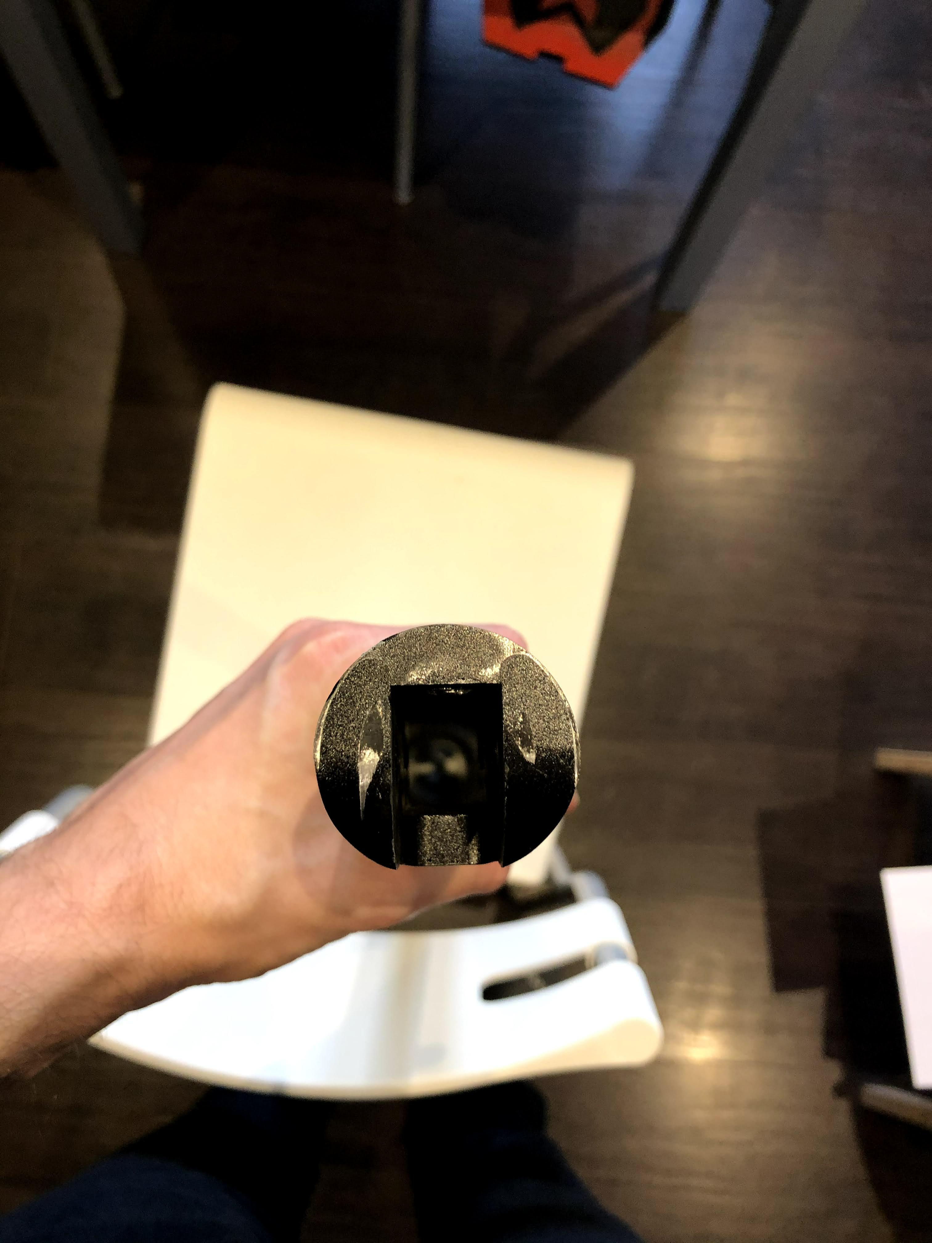

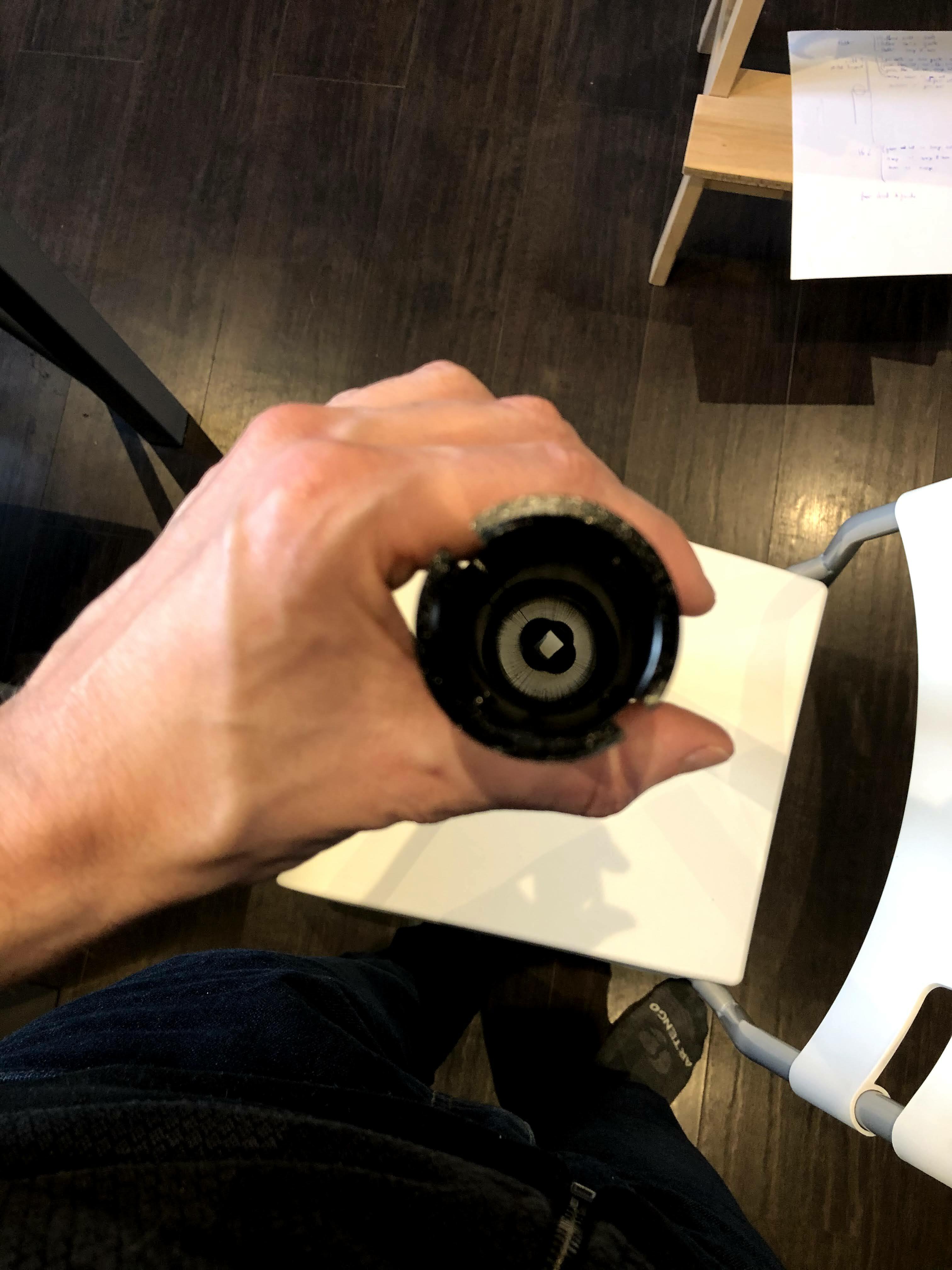

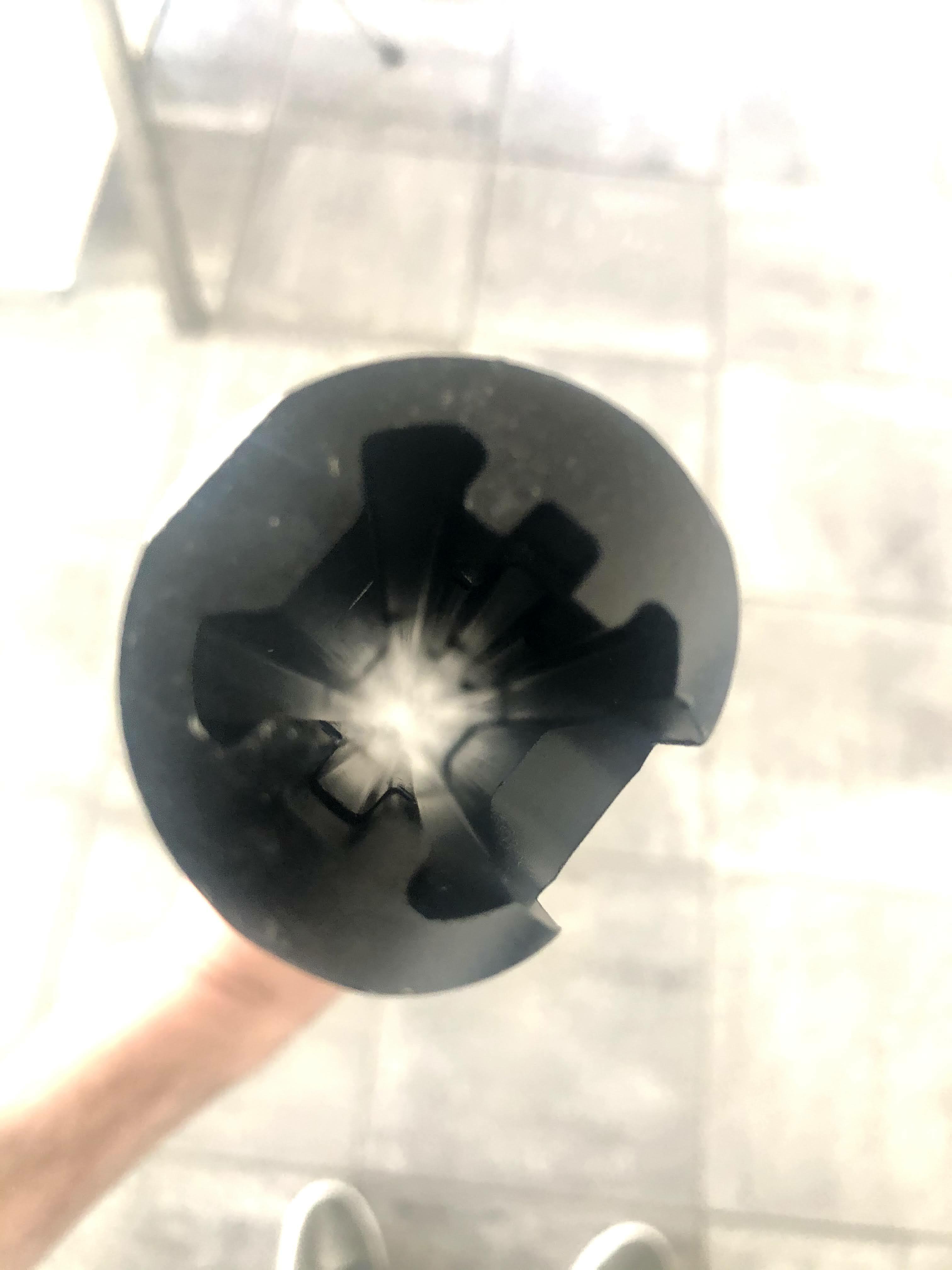

Julien Perez Posté(e) le 6 décembre 2020 Partager Posté(e) le 6 décembre 2020 (modifié) Oops un cable cassé, mais tout le reste est remonté avec la nouvelle potence, ya plus cas réparer. Sinon les potences non rien a voir en qualité. Nouvelle en une pièce avec un tube renforcé Haut : Bas: Ancienne en 2 partie avec tube simple vissé sur un tube renforcé Haut : Bas: Modifié le 6 décembre 2020 par Julien Perez 1 1 Citer Lien vers le commentaire https://www.espritroue.fr/topic/11196-kaabo-mantis-gt-v2-pour-un-vieux-nul-tutos/page/154/#findComment-275981 Partager sur d’autres sites More sharing options...

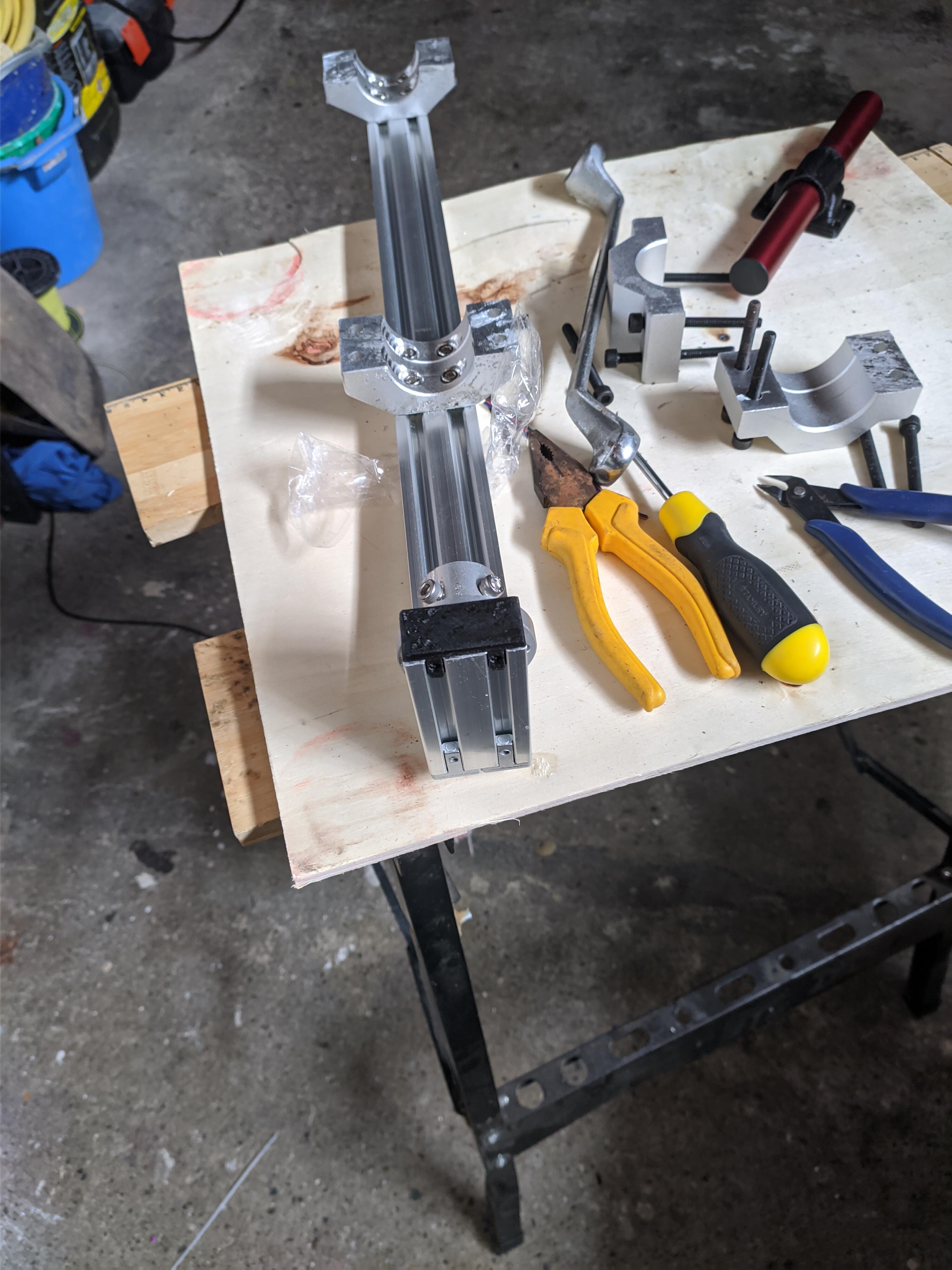

Le Dérangeant Posté(e) le 6 décembre 2020 Auteur Partager Posté(e) le 6 décembre 2020 Voilà 15 secondes de boulot aujourd'hui 😞 1 Citer Lien vers le commentaire https://www.espritroue.fr/topic/11196-kaabo-mantis-gt-v2-pour-un-vieux-nul-tutos/page/154/#findComment-275994 Partager sur d’autres sites More sharing options...

Julien Perez Posté(e) le 6 décembre 2020 Partager Posté(e) le 6 décembre 2020 il y a 23 minutes, Surimi a dit : 💪la mantis de @Papa50 va bientot devenir une weped😅 une weeped avec les 250 boulons apparent et la potence toute mole ? 😛 1 1 Citer Lien vers le commentaire https://www.espritroue.fr/topic/11196-kaabo-mantis-gt-v2-pour-un-vieux-nul-tutos/page/154/#findComment-276000 Partager sur d’autres sites More sharing options...
Fab10 Posté(e) le 6 décembre 2020 Partager Posté(e) le 6 décembre 2020 il y a 11 minutes, Julien Perez a dit : une weeped avec les 250 boulons apparent et la potence toute mole ? 😛 @Julien Perez Pas trop difficile le changement de potence ? Le ressenti est différent ? Citer Lien vers le commentaire https://www.espritroue.fr/topic/11196-kaabo-mantis-gt-v2-pour-un-vieux-nul-tutos/page/154/#findComment-276003 Partager sur d’autres sites More sharing options...
Julien Perez Posté(e) le 6 décembre 2020 Partager Posté(e) le 6 décembre 2020 j'y est passé 6h uniquement à cause des pins, sinon c'est très simple, et vu que j'ai pas encore pu réparé le dernier connecteur j'ai pas pu tester, mais si tu regarde les photos la différence de qualité en clair et net ! Citer Lien vers le commentaire https://www.espritroue.fr/topic/11196-kaabo-mantis-gt-v2-pour-un-vieux-nul-tutos/page/154/#findComment-276004 Partager sur d’autres sites More sharing options...
Le Dérangeant Posté(e) le 6 décembre 2020 Auteur Partager Posté(e) le 6 décembre 2020 (modifié) il y a 46 minutes, Julien Perez a dit : une weeped avec les 250 boulons apparent et la potence toute mole ? 😛 La potence sans Les boulons comme tu dis ,seulement 8 😉que tu ne verras pas !!!tu là veux dans .. .....😂😂😂😂 Modifié le 6 décembre 2020 par Papa50 1 Citer Lien vers le commentaire https://www.espritroue.fr/topic/11196-kaabo-mantis-gt-v2-pour-un-vieux-nul-tutos/page/154/#findComment-276010 Partager sur d’autres sites More sharing options...
Julien Perez Posté(e) le 6 décembre 2020 Partager Posté(e) le 6 décembre 2020 il y a 21 minutes, Papa50 a dit : La potence sans Les boulons comme tu dis ,seulement 8 😉que tu ne verras pas !!!tu là veux dans .. .....😂😂😂😂 je disais ca pour la vrai weeped pas pour ton montage qui est top 😀 1 1 Citer Lien vers le commentaire https://www.espritroue.fr/topic/11196-kaabo-mantis-gt-v2-pour-un-vieux-nul-tutos/page/154/#findComment-276020 Partager sur d’autres sites More sharing options...

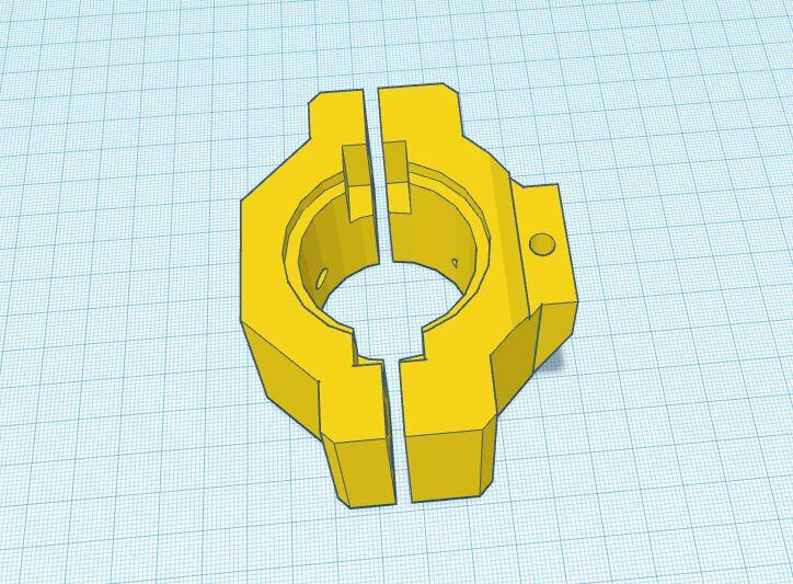

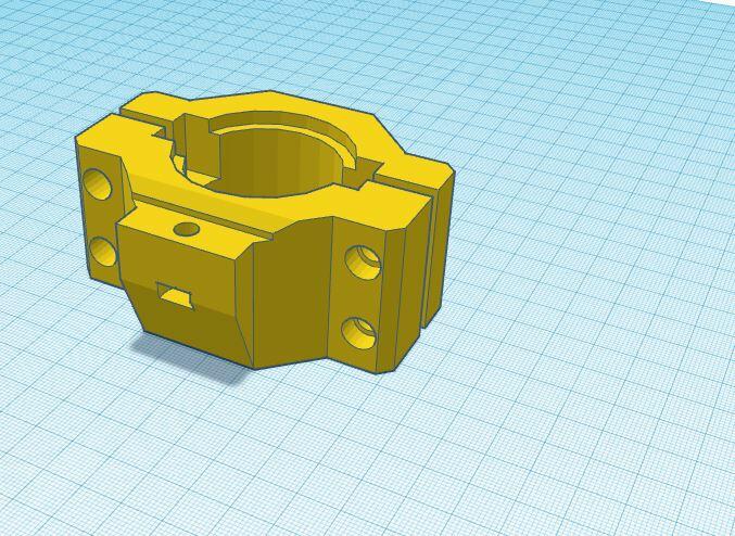

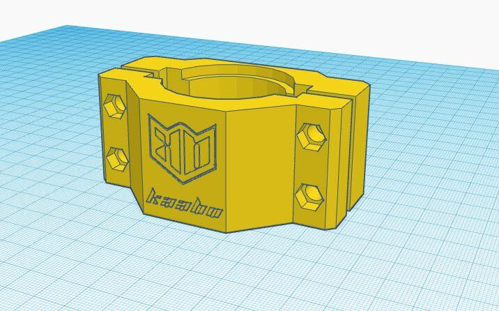

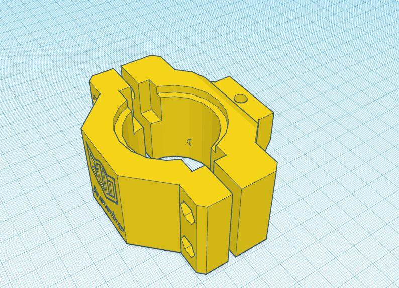

Le Dérangeant Posté(e) le 7 décembre 2020 Auteur Partager Posté(e) le 7 décembre 2020 (modifié) mon support de phare , qui devrait couvrir les trous de passage de câbles et un peu le support de direction Modifié le 7 décembre 2020 par Papa50 1 Citer Lien vers le commentaire https://www.espritroue.fr/topic/11196-kaabo-mantis-gt-v2-pour-un-vieux-nul-tutos/page/154/#findComment-276172 Partager sur d’autres sites More sharing options...

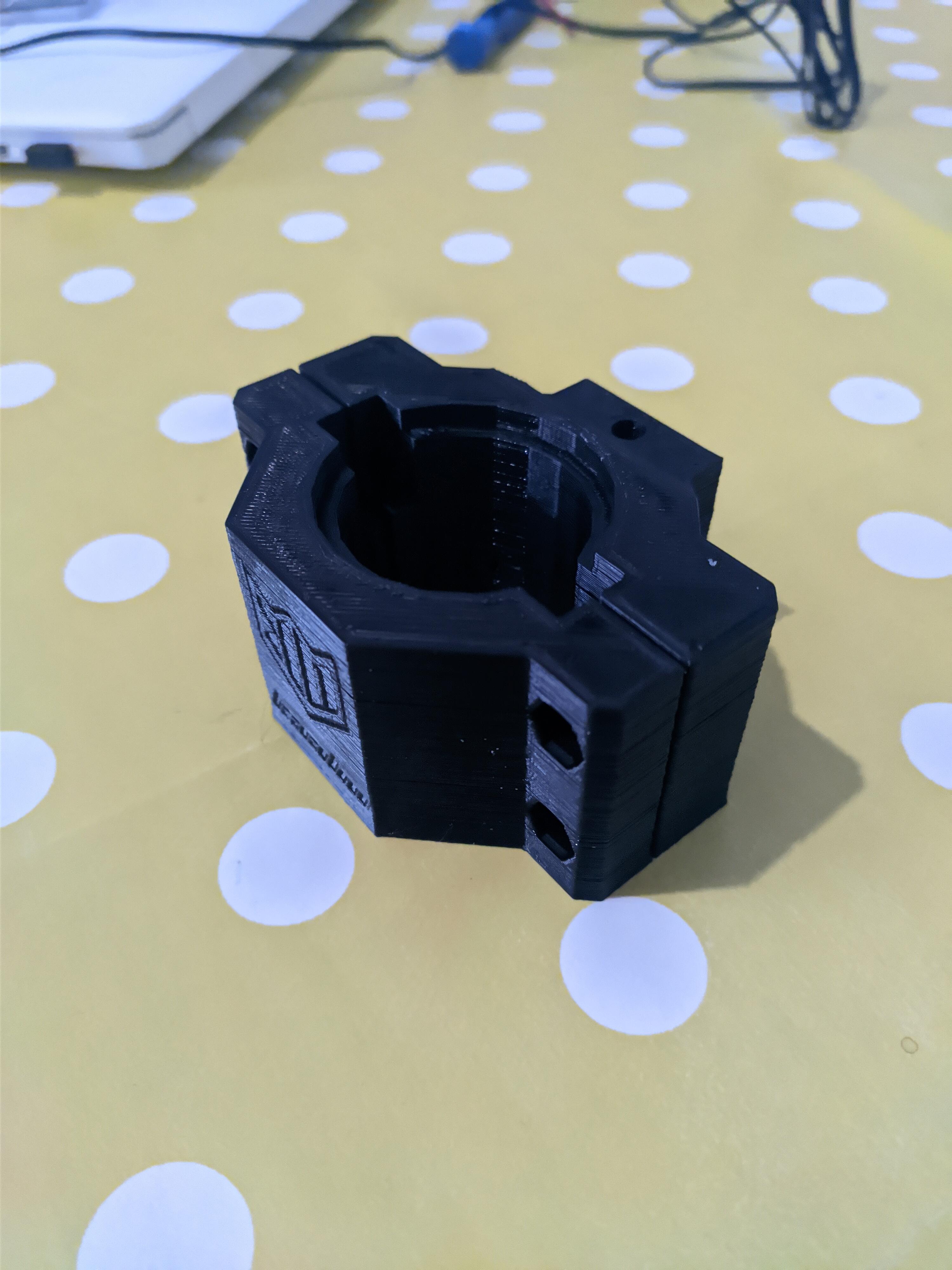

Le Dérangeant Posté(e) le 8 décembre 2020 Auteur Partager Posté(e) le 8 décembre 2020 (modifié) nouvelle pièce en impression , j'ai intégré les supports clignotants en + ancienne piece imprimé en dernier Modifié le 8 décembre 2020 par Papa50 2 Citer Lien vers le commentaire https://www.espritroue.fr/topic/11196-kaabo-mantis-gt-v2-pour-un-vieux-nul-tutos/page/154/#findComment-276342 Partager sur d’autres sites More sharing options...
