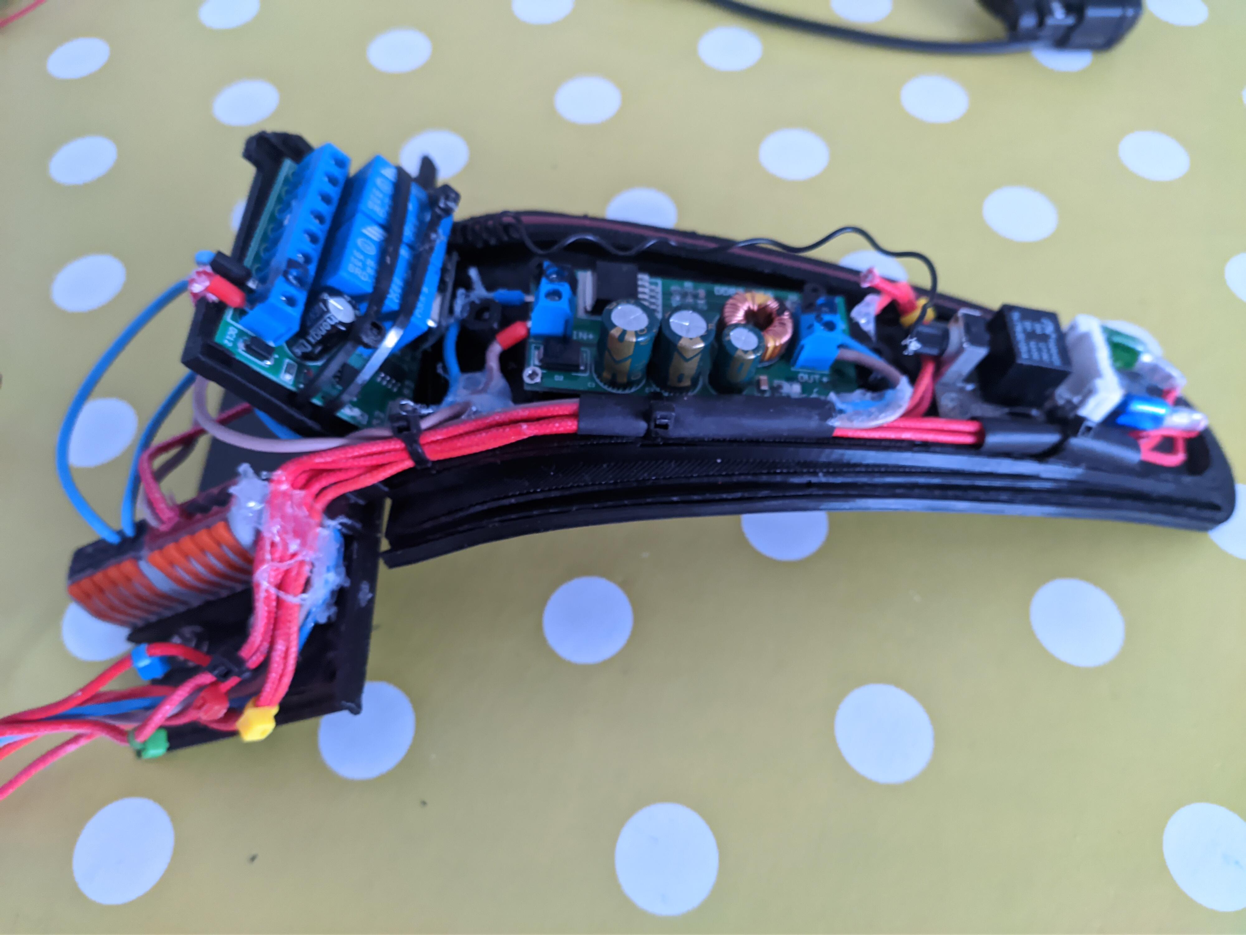

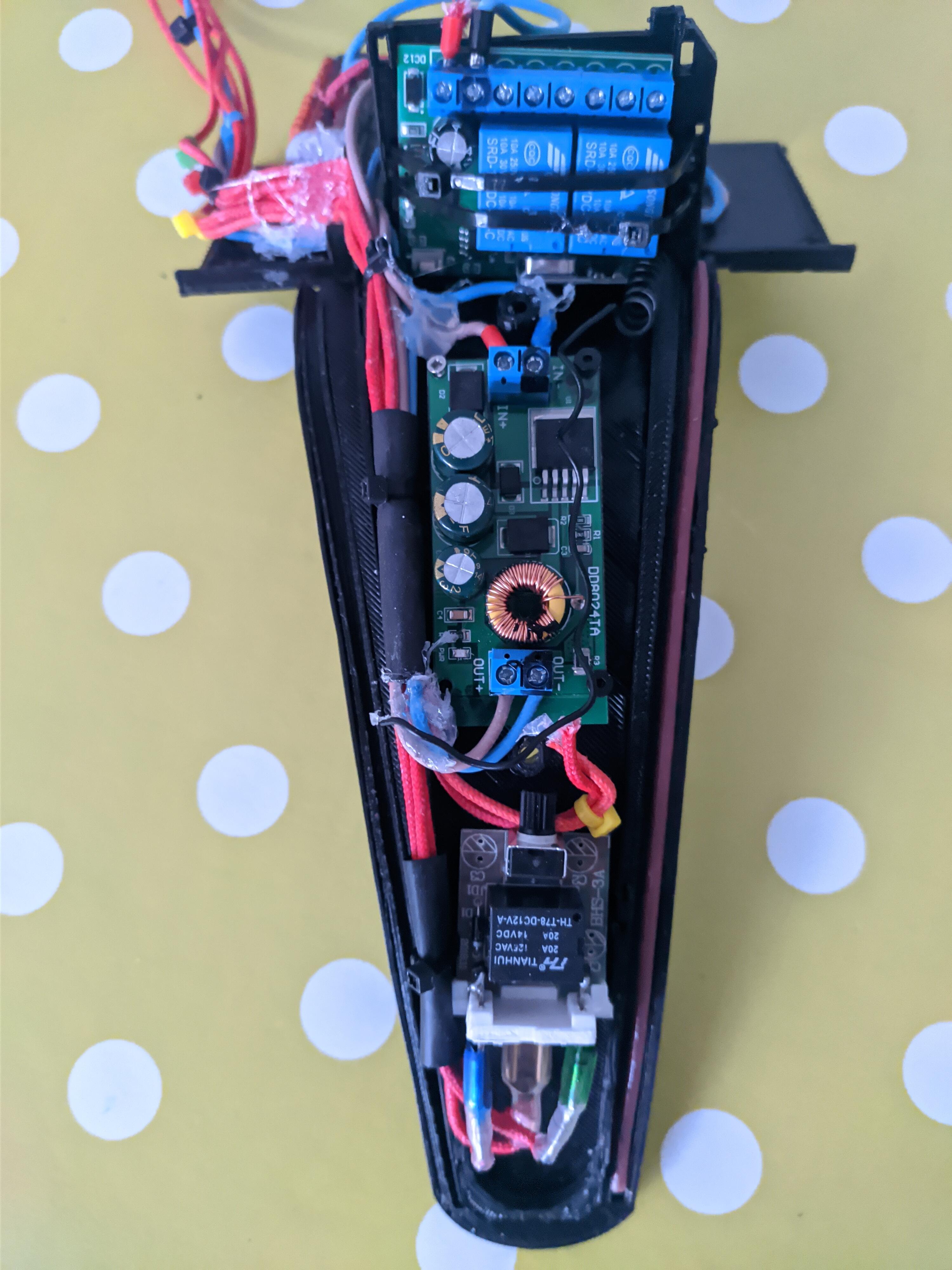

Le Dérangeant Posté(e) le 10 décembre 2020 Auteur Partager Posté(e) le 10 décembre 2020 Voilà commande complètement intégrée avec l'éclairage d'origine c'est nickel 👍 3 Citer Lien vers le commentaire https://www.espritroue.fr/topic/11196-kaabo-mantis-gt-v2-pour-un-vieux-nul-tutos/page/156/#findComment-276550 Partager sur d’autres sites More sharing options...
Surimi Posté(e) le 10 décembre 2020 Partager Posté(e) le 10 décembre 2020 @Papa50tu t'es raccordé comme sur le schema? 1 Citer Lien vers le commentaire https://www.espritroue.fr/topic/11196-kaabo-mantis-gt-v2-pour-un-vieux-nul-tutos/page/156/#findComment-276555 Partager sur d’autres sites More sharing options...
Le Dérangeant Posté(e) le 10 décembre 2020 Auteur Partager Posté(e) le 10 décembre 2020 (modifié) il y a 5 minutes, Surimi a dit : @Papa50tu t'es raccordé comme sur le schema? Non ça va être indépendant ! Comme ça j'aurais feux (positions-croisement ) et route indépendant J'espère ne pas toucher Au câblage d'origine, sauf pour la télécommande extinction et débridage !! Modifié le 10 décembre 2020 par Papa50 Citer Lien vers le commentaire https://www.espritroue.fr/topic/11196-kaabo-mantis-gt-v2-pour-un-vieux-nul-tutos/page/156/#findComment-276557 Partager sur d’autres sites More sharing options...

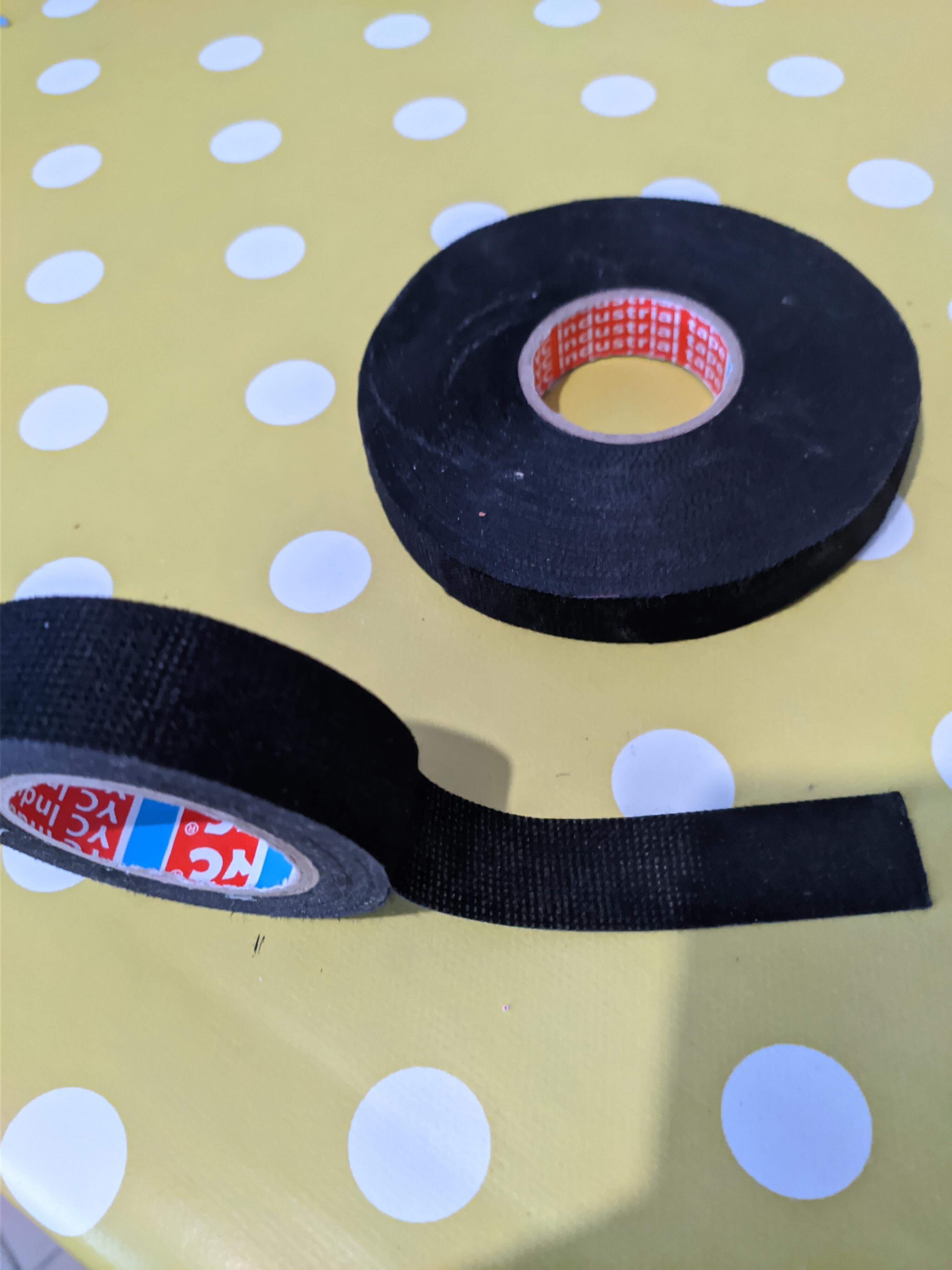

Le Dérangeant Posté(e) le 10 décembre 2020 Auteur Partager Posté(e) le 10 décembre 2020 Pour mes gaines j'enlève tout et je mettre ça !! Scotch En tissus étanche résistance à la chaleur c'est nickel 1 Citer Lien vers le commentaire https://www.espritroue.fr/topic/11196-kaabo-mantis-gt-v2-pour-un-vieux-nul-tutos/page/156/#findComment-276560 Partager sur d’autres sites More sharing options...
Le Dérangeant Posté(e) le 10 décembre 2020 Auteur Partager Posté(e) le 10 décembre 2020 il y a 5 minutes, Surimi a dit : ah batterie externe? Non tout va être connecté de la prise supplémentaire 60v de la batterie !!! 1 Citer Lien vers le commentaire https://www.espritroue.fr/topic/11196-kaabo-mantis-gt-v2-pour-un-vieux-nul-tutos/page/156/#findComment-276561 Partager sur d’autres sites More sharing options...
Surimi Posté(e) le 10 décembre 2020 Partager Posté(e) le 10 décembre 2020 ah ok....module de bridage, coupe circuit, convertisseur, phares, clignotants, klaxon, tout dessus la prise 60v supplémentaire quoi....on peut faire ça?😅 1 Citer Lien vers le commentaire https://www.espritroue.fr/topic/11196-kaabo-mantis-gt-v2-pour-un-vieux-nul-tutos/page/156/#findComment-276562 Partager sur d’autres sites More sharing options...
Le Dérangeant Posté(e) le 10 décembre 2020 Auteur Partager Posté(e) le 10 décembre 2020 (modifié) il y a 7 minutes, Surimi a dit : ah ok....module de bridage, coupe circuit, convertisseur, phares, clignotants, klaxon, tout dessus la prise 60v supplémentaire quoi....on peut faire ça?😅 Déconne pas !!!je pense que oui @Fab10 m'a même dit que j'avais Un connecteur de Trop en plus sur mes Wagos le seul qui va tirer le plus c'est mon phare de 20w 12/60v Un petit rappel 😉 : Tout est la !! Cafuter fait en dessous de chaque carte👍 Modifié le 10 décembre 2020 par Papa50 4 Citer Lien vers le commentaire https://www.espritroue.fr/topic/11196-kaabo-mantis-gt-v2-pour-un-vieux-nul-tutos/page/156/#findComment-276563 Partager sur d’autres sites More sharing options...

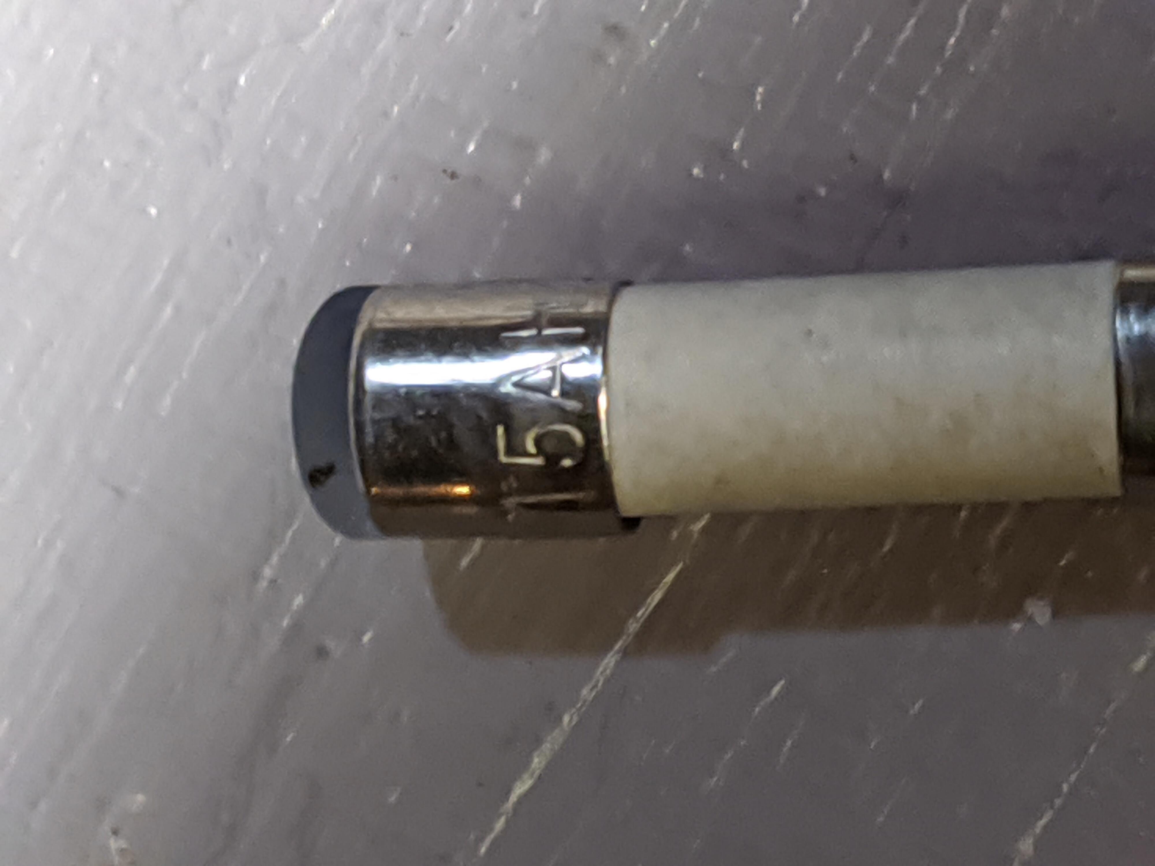

Book's51 Posté(e) le 10 décembre 2020 Partager Posté(e) le 10 décembre 2020 il y a 5 minutes, Surimi a dit : salut @Book's51tu peux peut etre ressouder la bonne section de fils? Autant trouver le porte-fusible directement avec le bon fils, en tout cas pas plus petit. Et ça n'est pas grave si le + et le - ne font pas la même taille??? 🤔 PS: je vois pas bien sur la photo mais le fusible doit faire 5 ampères ou 15 ampères ??? Merci Citer Lien vers le commentaire https://www.espritroue.fr/topic/11196-kaabo-mantis-gt-v2-pour-un-vieux-nul-tutos/page/156/#findComment-276575 Partager sur d’autres sites More sharing options...

Surimi Posté(e) le 10 décembre 2020 Partager Posté(e) le 10 décembre 2020 il y a 18 minutes, Book's51 a dit : Autant trouver le porte-fusible directement avec le bon fils, en tout cas pas plus petit. Et ça n'est pas grave si le + et le - ne font pas la même taille??? 🤔 PS: je vois pas bien sur la photo mais le fusible doit faire 5 ampères ou 15 ampères ??? Merci 5A 250v 2 Citer Lien vers le commentaire https://www.espritroue.fr/topic/11196-kaabo-mantis-gt-v2-pour-un-vieux-nul-tutos/page/156/#findComment-276580 Partager sur d’autres sites More sharing options...
