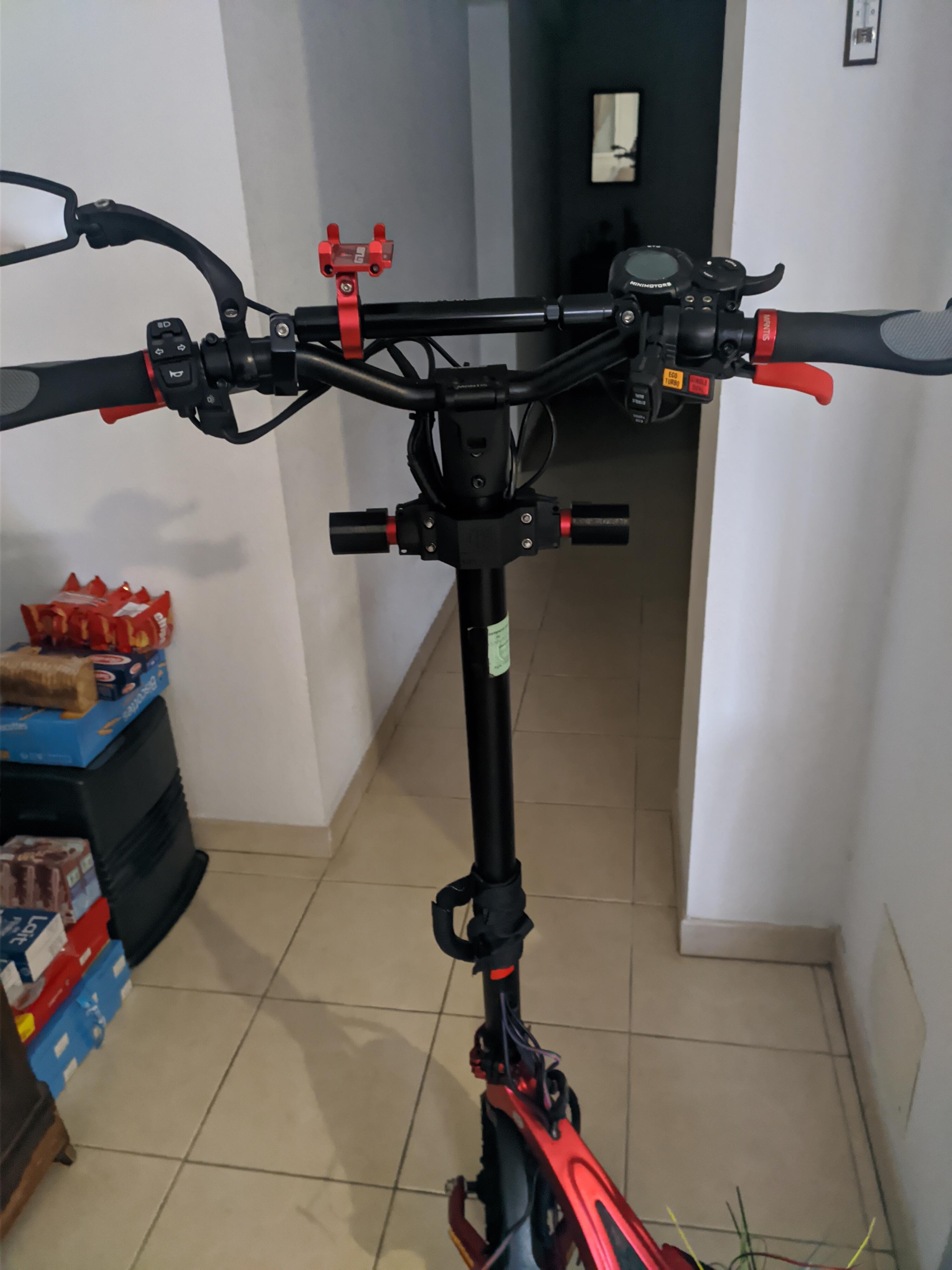

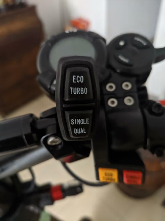

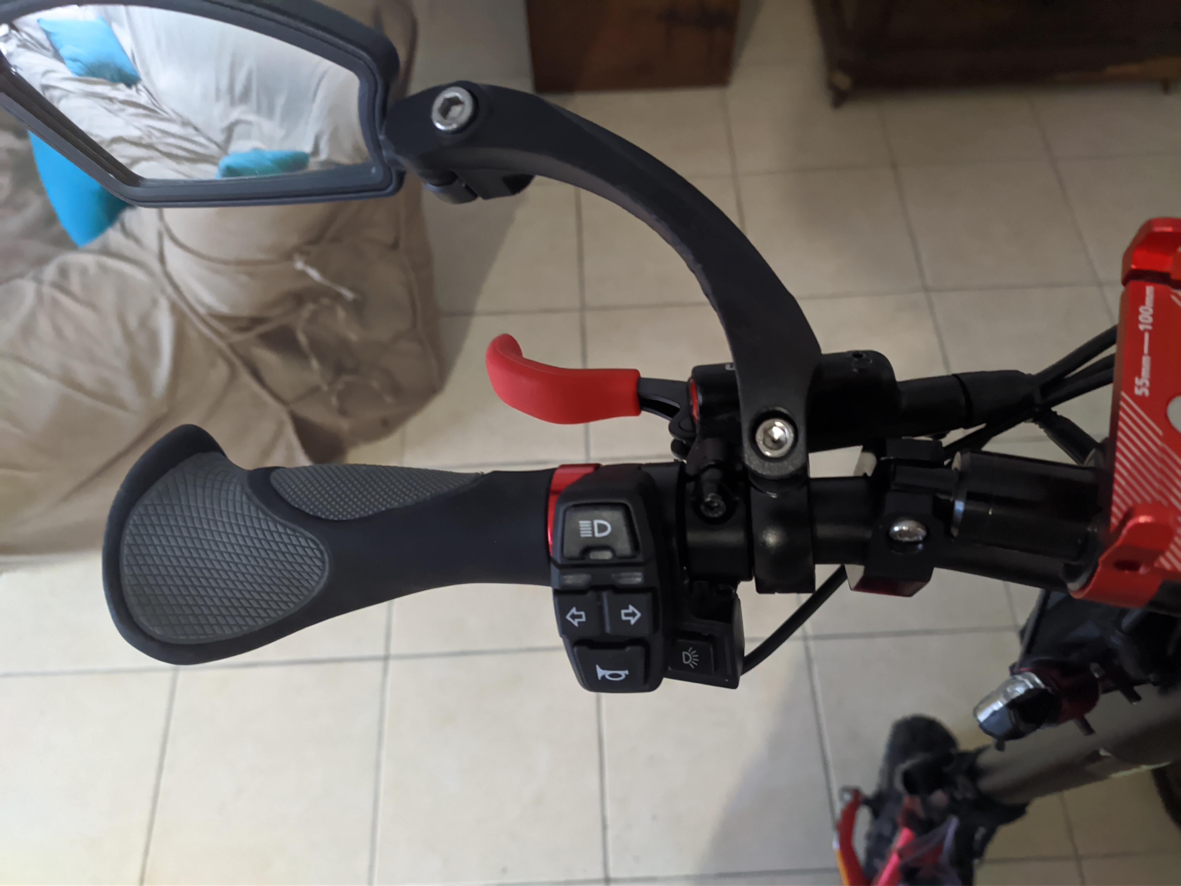

Book's51 Posté(e) le 10 décembre 2020 Partager Posté(e) le 10 décembre 2020 il y a 26 minutes, Papa50 a dit : Plus qu'à mettre Celui là !!!👍 Perso je le déconseille, tu ne connaîtras plus ta position. Si tu es en single Dual ou éco turbo. 🙄 Citer Lien vers le commentaire https://www.espritroue.fr/topic/11196-kaabo-mantis-gt-v2-pour-un-vieux-nul-tutos/page/157/#findComment-276586 Partager sur d’autres sites More sharing options...
crockmi le spartiate Posté(e) le 10 décembre 2020 Partager Posté(e) le 10 décembre 2020 Il y a 2 heures, Papa50 a dit : Voilà commande complètement intégrée avec l'éclairage d'origine c'est nickel 👍 tu devrais mettre ton frein juste apres tes poignées (pour freiner en cas d'urgence) 2 Citer Lien vers le commentaire https://www.espritroue.fr/topic/11196-kaabo-mantis-gt-v2-pour-un-vieux-nul-tutos/page/157/#findComment-276598 Partager sur d’autres sites More sharing options...
crockmi le spartiate Posté(e) le 10 décembre 2020 Partager Posté(e) le 10 décembre 2020 il y a 45 minutes, Book's51 a dit : Perso je le déconseille, tu ne connaîtras plus ta position. Si tu es en single Dual ou éco turbo. 🙄 meme si il ne connaît plus si il est en dual/single turbo/eco, il n'y a rien de catastrophique je pense 4 Citer Lien vers le commentaire https://www.espritroue.fr/topic/11196-kaabo-mantis-gt-v2-pour-un-vieux-nul-tutos/page/157/#findComment-276600 Partager sur d’autres sites More sharing options...
Le Dérangeant Posté(e) le 10 décembre 2020 Auteur Partager Posté(e) le 10 décembre 2020 il y a 10 minutes, crockmi le spartiate a dit : meme si il ne connaît plus si il est en dual/single turbo/eco, il n'y a rien de catastrophique je pense Tu as entièrement raison !! Et en plus il est étanche !!!😉 1 Citer Lien vers le commentaire https://www.espritroue.fr/topic/11196-kaabo-mantis-gt-v2-pour-un-vieux-nul-tutos/page/157/#findComment-276602 Partager sur d’autres sites More sharing options...

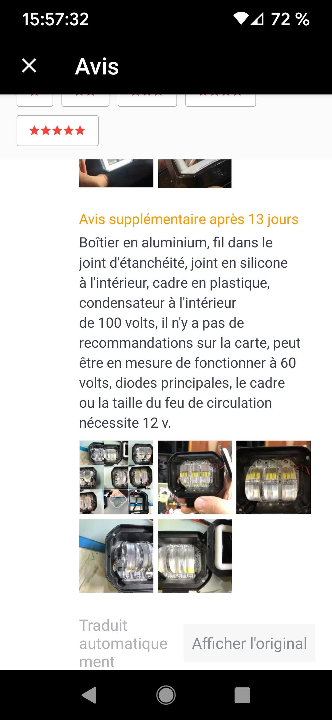

Surimi Posté(e) le 10 décembre 2020 Partager Posté(e) le 10 décembre 2020 Mince jsuis pommé je m y retrouve pas.....j 'arrive pas à localiser ces fils pour mettre un convertisseur comme sur le schema à cet endroit là...😓 du coup jvais peut etre faire comme @Papa50 tout mettre sur la 60v en surplus: ce qui donnerait 60V=>convertisseur 12V=>module bridage+ module coupe circuit+ clignotants..... si on peut? ca fait pas trop? Citer Lien vers le commentaire https://www.espritroue.fr/topic/11196-kaabo-mantis-gt-v2-pour-un-vieux-nul-tutos/page/157/#findComment-276605 Partager sur d’autres sites More sharing options...

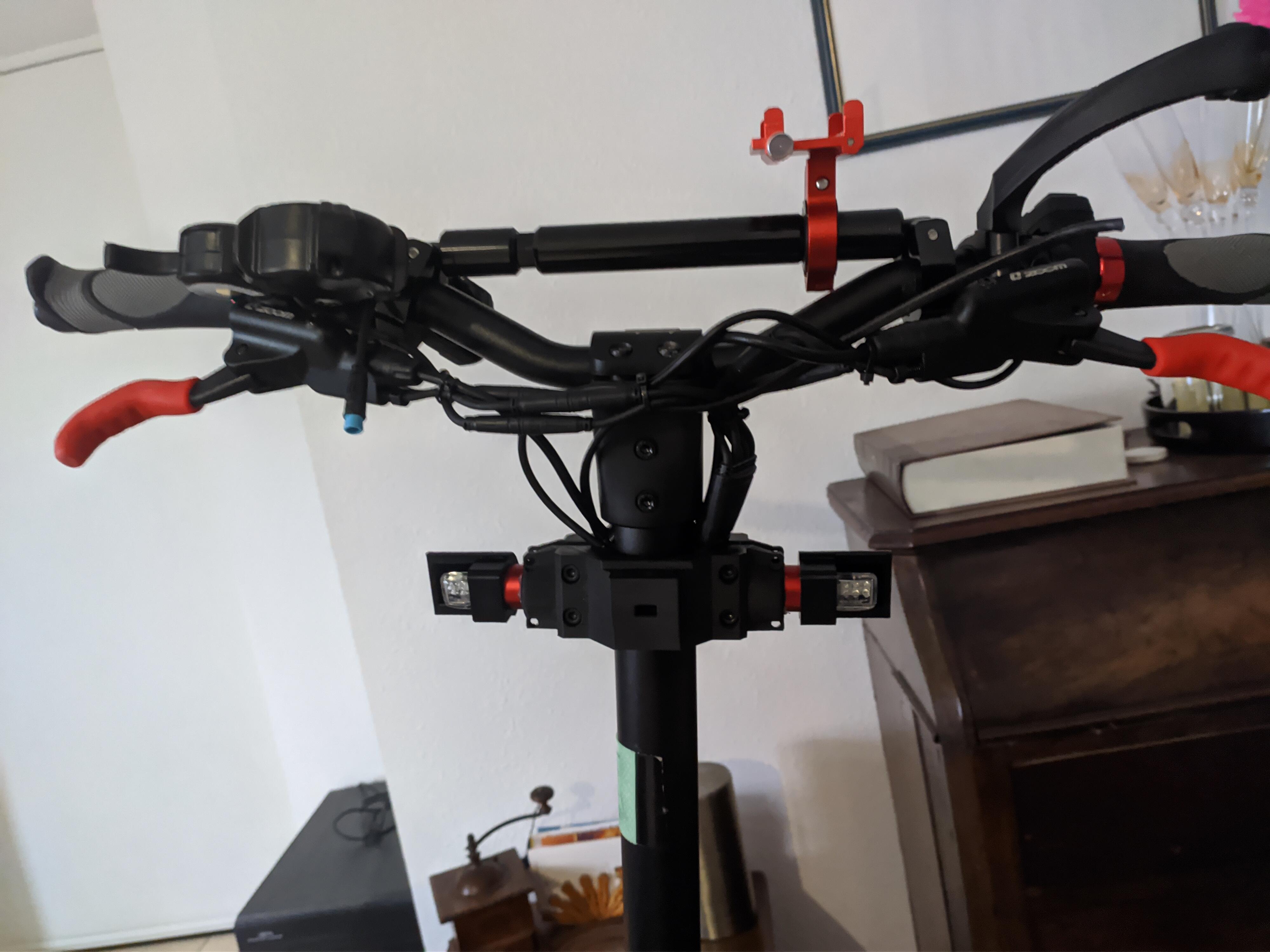

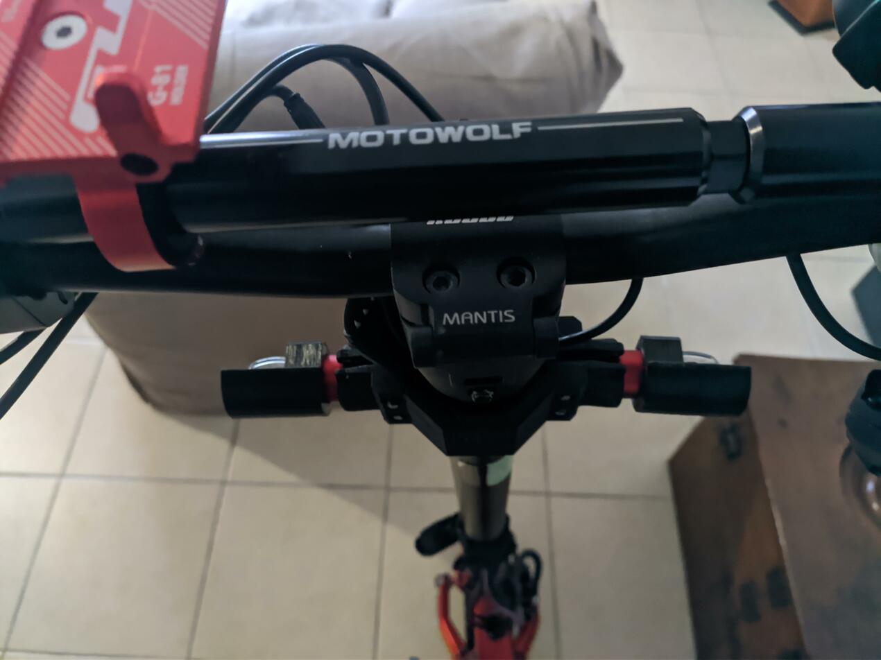

Le Dérangeant Posté(e) le 10 décembre 2020 Auteur Partager Posté(e) le 10 décembre 2020 (modifié) La petite touche rouge !! Vue de dessus je peux surveiller mes clignotants 👍 Merci à vous designers 😘 Modifié le 10 décembre 2020 par Papa50 4 Citer Lien vers le commentaire https://www.espritroue.fr/topic/11196-kaabo-mantis-gt-v2-pour-un-vieux-nul-tutos/page/157/#findComment-276621 Partager sur d’autres sites More sharing options...

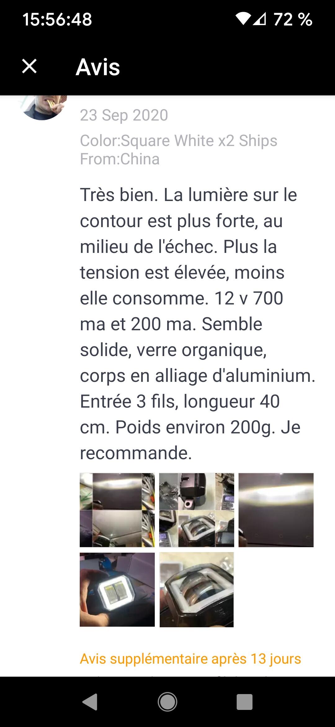

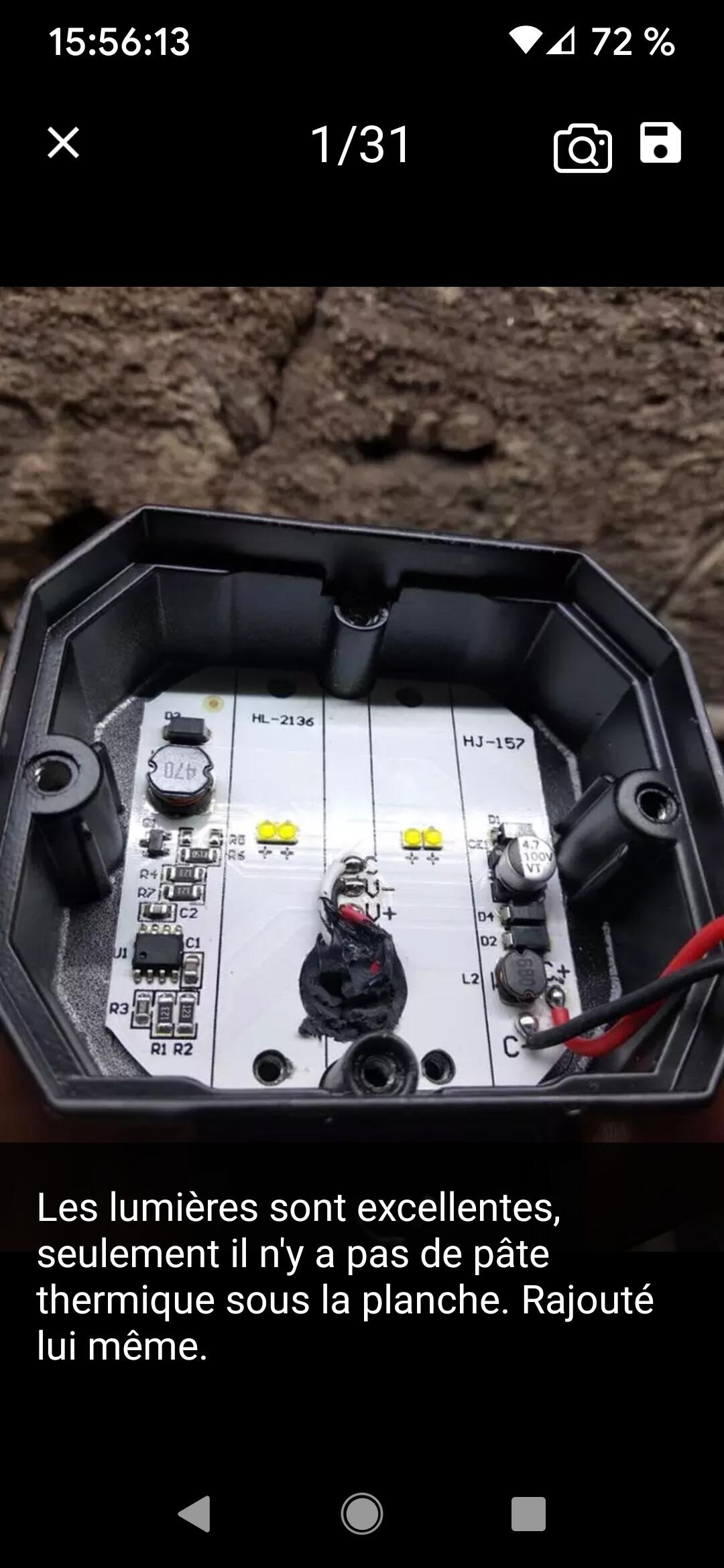

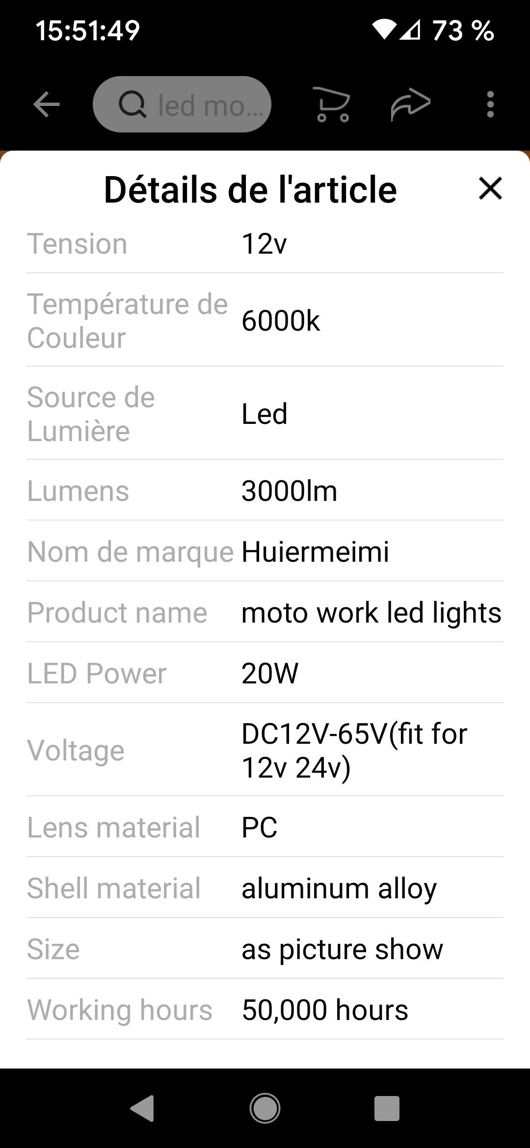

Surimi Posté(e) le 10 décembre 2020 Partager Posté(e) le 10 décembre 2020 (modifié) c'est chouette comme ça! j'ai un doute @Papa50 , il me semble que les convertisseurs 60V=>12V ont un ampérage à respecter: exemple le mien est donné pour 12V 3A, j'ai peur que ca fasse beaucoup.... ton phare de 20W en 12V va déjà pompé: 1.66A si je ne m'abuse....+ 4clignotants+module bridage+ module coupe circuit = 😂 Modifié le 10 décembre 2020 par Surimi 1 Citer Lien vers le commentaire https://www.espritroue.fr/topic/11196-kaabo-mantis-gt-v2-pour-un-vieux-nul-tutos/page/157/#findComment-276627 Partager sur d’autres sites More sharing options...
Le Dérangeant Posté(e) le 10 décembre 2020 Auteur Partager Posté(e) le 10 décembre 2020 il y a 2 minutes, Surimi a dit : c'est chouette comme ça! j'ai un doute @Papa50 , il me semble que les convertisseurs 60V=>12V ont un ampérage à respecter: exemple le mien est donné pour 12V 3A, j'ai peur que ca fasse beaucoup.... Merci !!😘Tu t'imagines les clignotants c'est que dalle , klaxon, Je vais essayer de trouver pour le phare 😉 1 Citer Lien vers le commentaire https://www.espritroue.fr/topic/11196-kaabo-mantis-gt-v2-pour-un-vieux-nul-tutos/page/157/#findComment-276630 Partager sur d’autres sites More sharing options...
Le Dérangeant Posté(e) le 10 décembre 2020 Auteur Partager Posté(e) le 10 décembre 2020 (modifié) il y a 17 minutes, Surimi a dit : c'est chouette comme ça! j'ai un doute @Papa50 , il me semble que les convertisseurs 60V=>12V ont un ampérage à respecter: exemple le mien est donné pour 12V 3A, j'ai peur que ca fasse beaucoup.... ton phare de 20W en 12V va déjà pompé: 1.66A si je ne m'abuse....+ 4clignotants+module bridage+ module coupe circuit = 😂 Regarde !!! Et lit J'ai même envie de la connecté e direct à la prise 60v Elle fonctionne de 10 a 70 volt Un Modifié le 10 décembre 2020 par Papa50 1 Citer Lien vers le commentaire https://www.espritroue.fr/topic/11196-kaabo-mantis-gt-v2-pour-un-vieux-nul-tutos/page/157/#findComment-276633 Partager sur d’autres sites More sharing options...

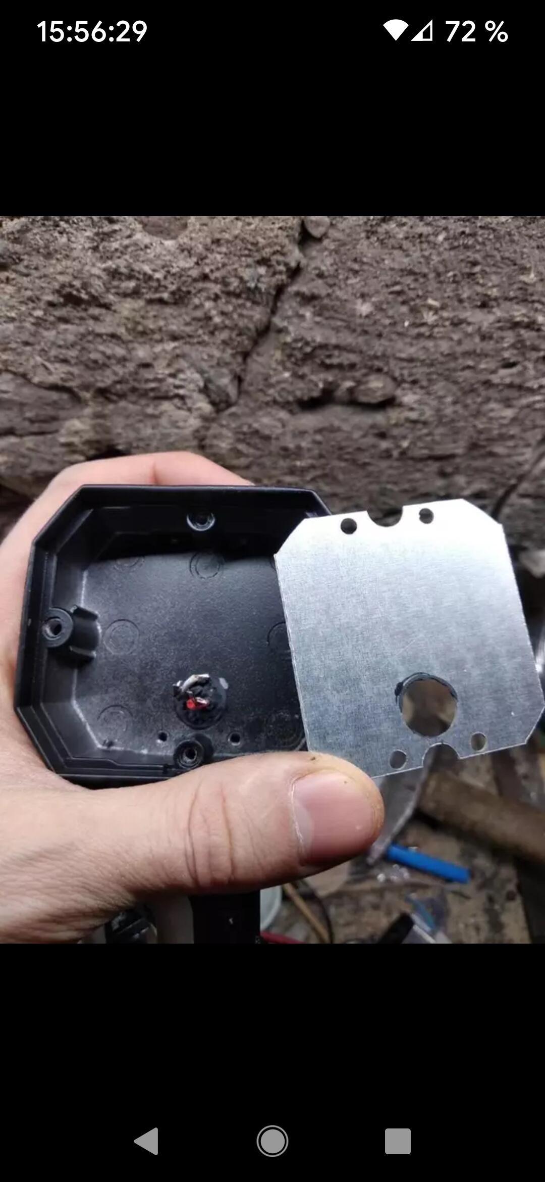

Surimi Posté(e) le 10 décembre 2020 Partager Posté(e) le 10 décembre 2020 (modifié) j'en profite pour faire un peu de place dans le compartiment batterie....j ai tiré les fils eco/turbo et mono/dual avec les connecteurs jst pour les mettre à coté du controleur et mis un pad thermique sous le controleur à la place de leur pate blanche degueu.... Cerf fée conduction thermique film de silicone mémoire CPU dissipation thermique coussin de silicone ordinateur portable carte graphique pont nord sud chaleur | AliExpress Modifié le 10 décembre 2020 par Surimi 1 1 1 Citer Lien vers le commentaire https://www.espritroue.fr/topic/11196-kaabo-mantis-gt-v2-pour-un-vieux-nul-tutos/page/157/#findComment-276634 Partager sur d’autres sites More sharing options...

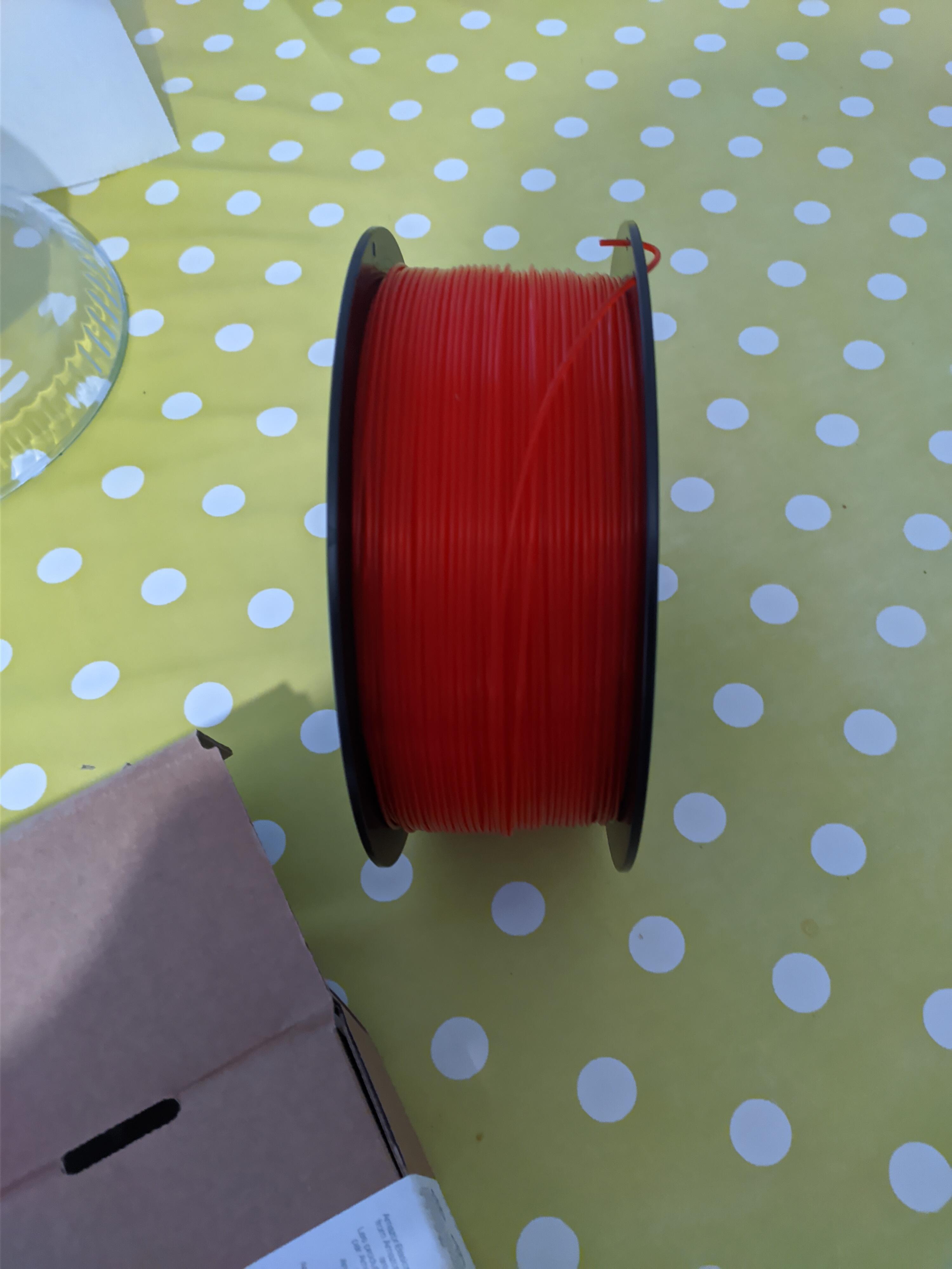

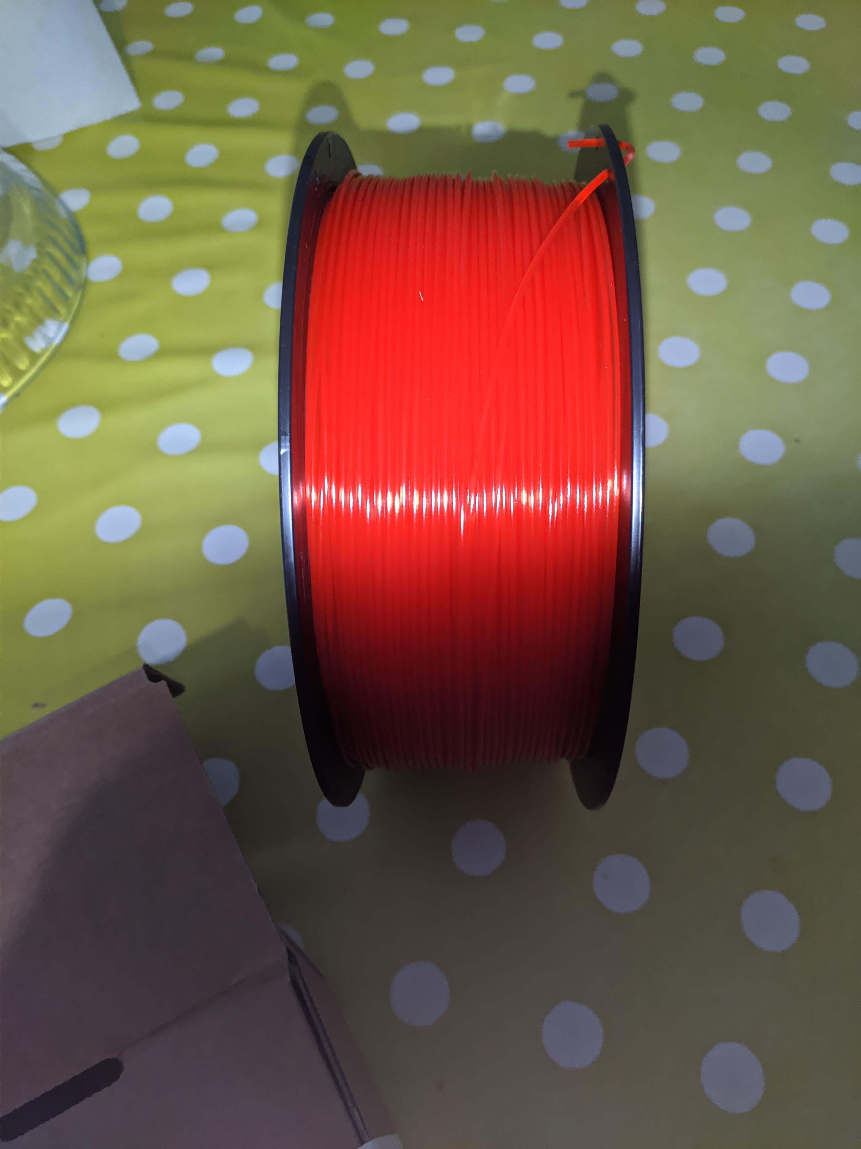

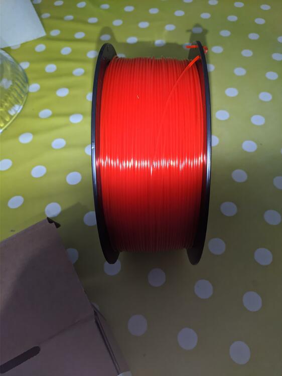

Le Dérangeant Posté(e) le 10 décembre 2020 Auteur Partager Posté(e) le 10 décembre 2020 PLA fluo 👍😂😂 Ça va déchiré !!!!!!! 2 Citer Lien vers le commentaire https://www.espritroue.fr/topic/11196-kaabo-mantis-gt-v2-pour-un-vieux-nul-tutos/page/157/#findComment-276637 Partager sur d’autres sites More sharing options...
Surimi Posté(e) le 10 décembre 2020 Partager Posté(e) le 10 décembre 2020 J'ai lu....😅 mais ca fait 1.66A sous 12V quand même! tu voulais pas mettre des phares U7 aussi? comme ceux là? 1 Citer Lien vers le commentaire https://www.espritroue.fr/topic/11196-kaabo-mantis-gt-v2-pour-un-vieux-nul-tutos/page/157/#findComment-276639 Partager sur d’autres sites More sharing options...

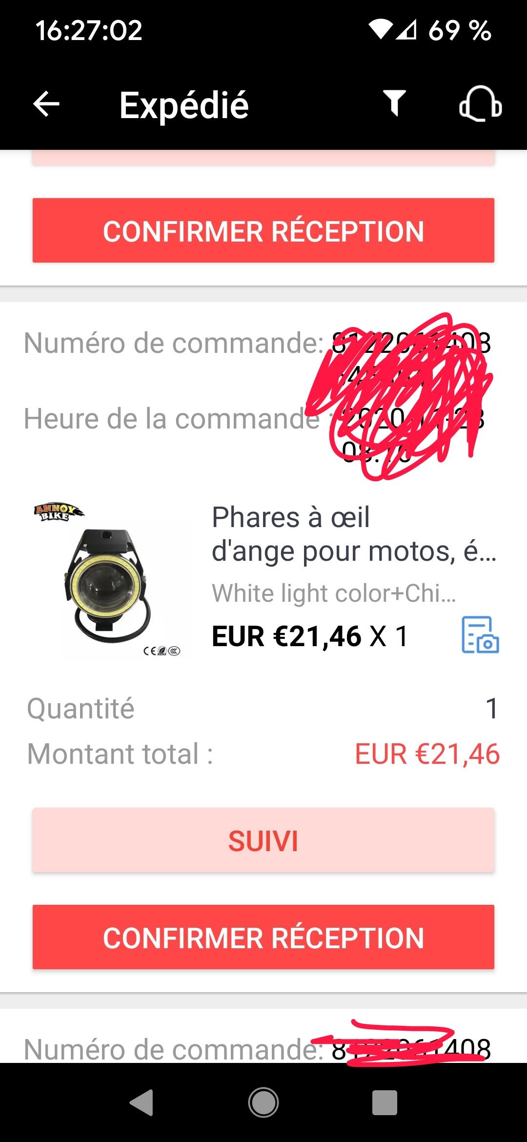

Le Dérangeant Posté(e) le 10 décembre 2020 Auteur Partager Posté(e) le 10 décembre 2020 J'ai commandé aussi au cas ou 😘😂🙄 Ils sont arrivés en France !! Ça devrait pas tarder !! 2 Citer Lien vers le commentaire https://www.espritroue.fr/topic/11196-kaabo-mantis-gt-v2-pour-un-vieux-nul-tutos/page/157/#findComment-276642 Partager sur d’autres sites More sharing options...
Le Dérangeant Posté(e) le 10 décembre 2020 Auteur Partager Posté(e) le 10 décembre 2020 il y a 20 minutes, Surimi a dit : J'ai lu....😅 mais ca fait 1.66A sous 12V quand même! tu voulais pas mettre des phares U7 aussi? comme ceux là? Au pire !!!! Tu n'es pas obligé de Les branchés sur le Convertisseur !!! Tu fais partir Deux alimentation s de la prise 60 volt , 1) pour l'éclairage Et 2) pour le Convertisseur , tu as vue la section du câble de la prise supplémentaire , si ça marche pas ce serait les boules 1 1 Citer Lien vers le commentaire https://www.espritroue.fr/topic/11196-kaabo-mantis-gt-v2-pour-un-vieux-nul-tutos/page/157/#findComment-276643 Partager sur d’autres sites More sharing options...
Surimi Posté(e) le 10 décembre 2020 Partager Posté(e) le 10 décembre 2020 ouep jpense que jvais faire ça....j 'ai un convertisseur en 8A....ca devrait le faire😁 1 Citer Lien vers le commentaire https://www.espritroue.fr/topic/11196-kaabo-mantis-gt-v2-pour-un-vieux-nul-tutos/page/157/#findComment-276645 Partager sur d’autres sites More sharing options...
