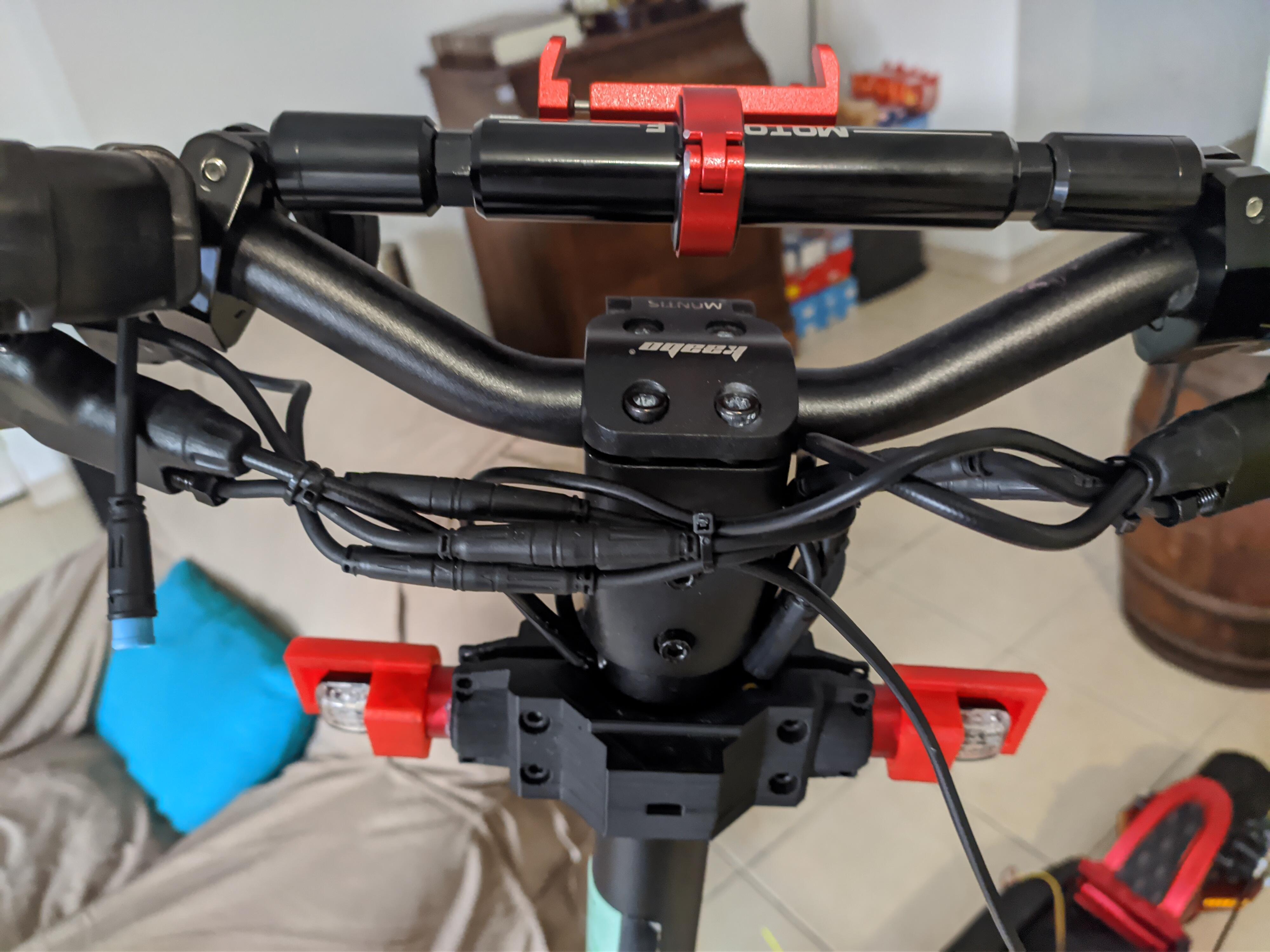

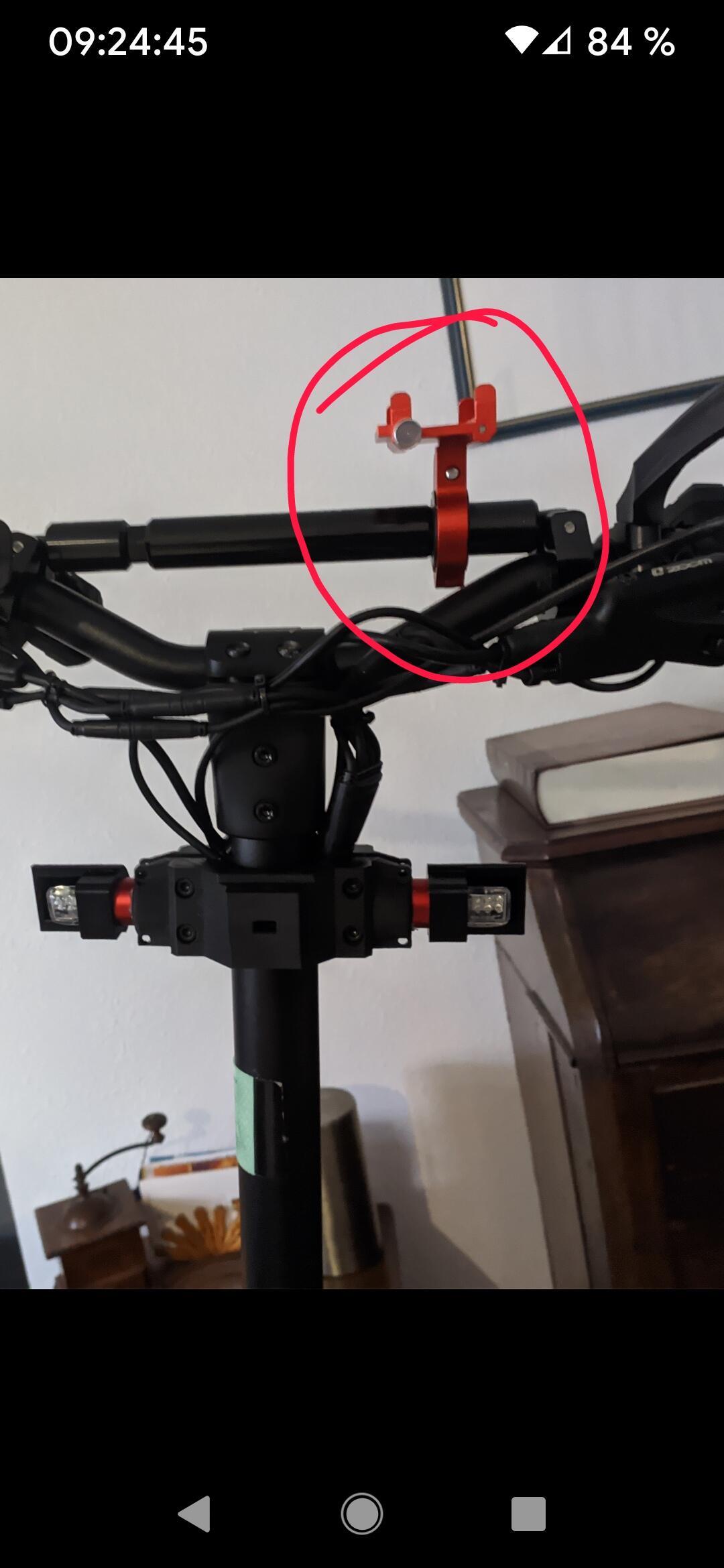

Le Dérangeant Posté(e) le 11 décembre 2020 Auteur Partager Posté(e) le 11 décembre 2020 Il y a 19 heures, crockmi le spartiate a dit : tu devrais mettre ton frein juste apres tes poignées (pour freiner en cas d'urgence) Merci pour ton conseil ❤️ je l'ai fait , mais j'ai des grandes paluches, c'est mieux comme cela pour moi !! J'ai ma commande à porter de pouce , je préfère comme Ça aussi 👍 2 Citer Lien vers le commentaire https://www.espritroue.fr/topic/11196-kaabo-mantis-gt-v2-pour-un-vieux-nul-tutos/page/158/#findComment-276706 Partager sur d’autres sites More sharing options...

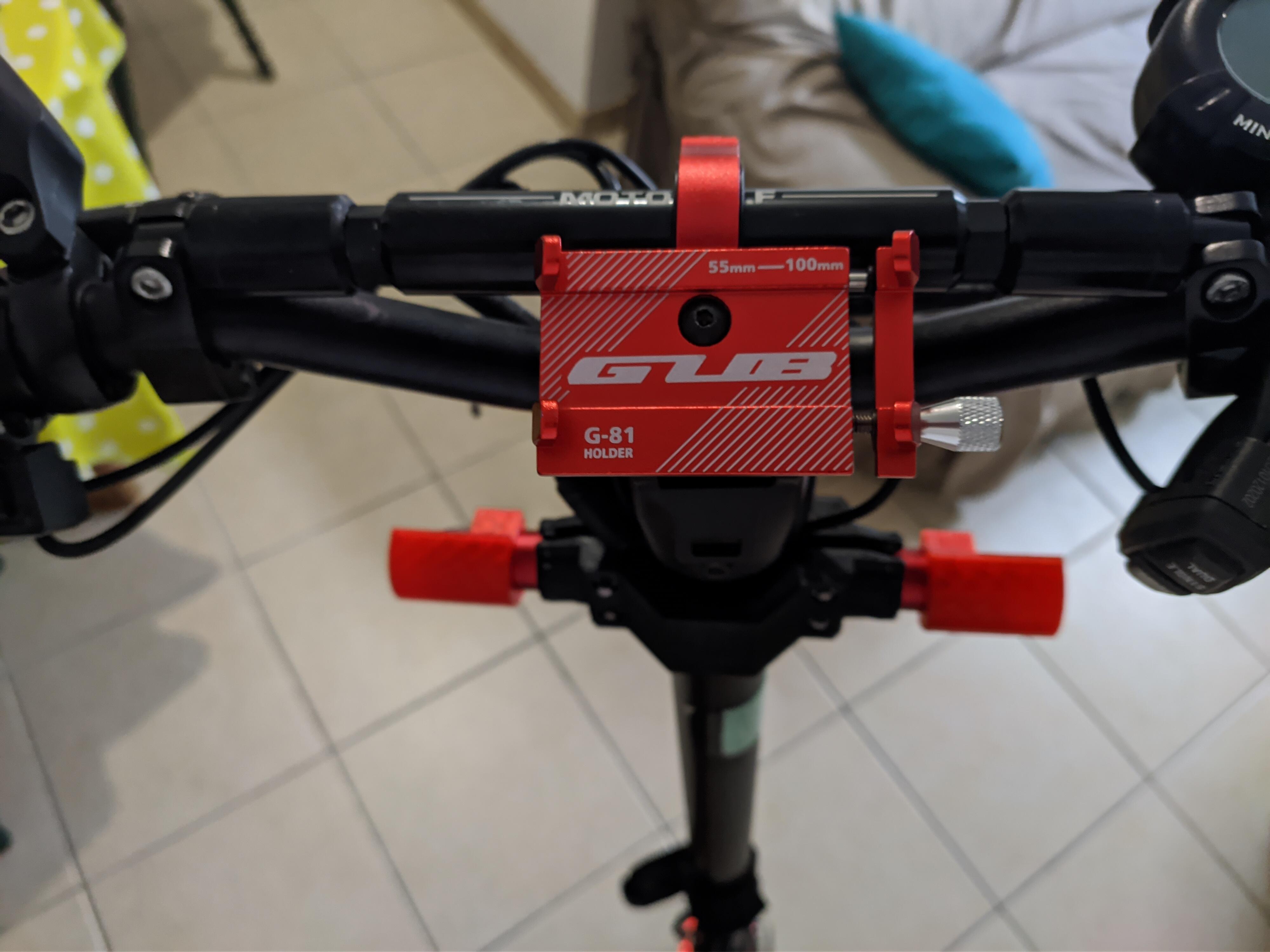

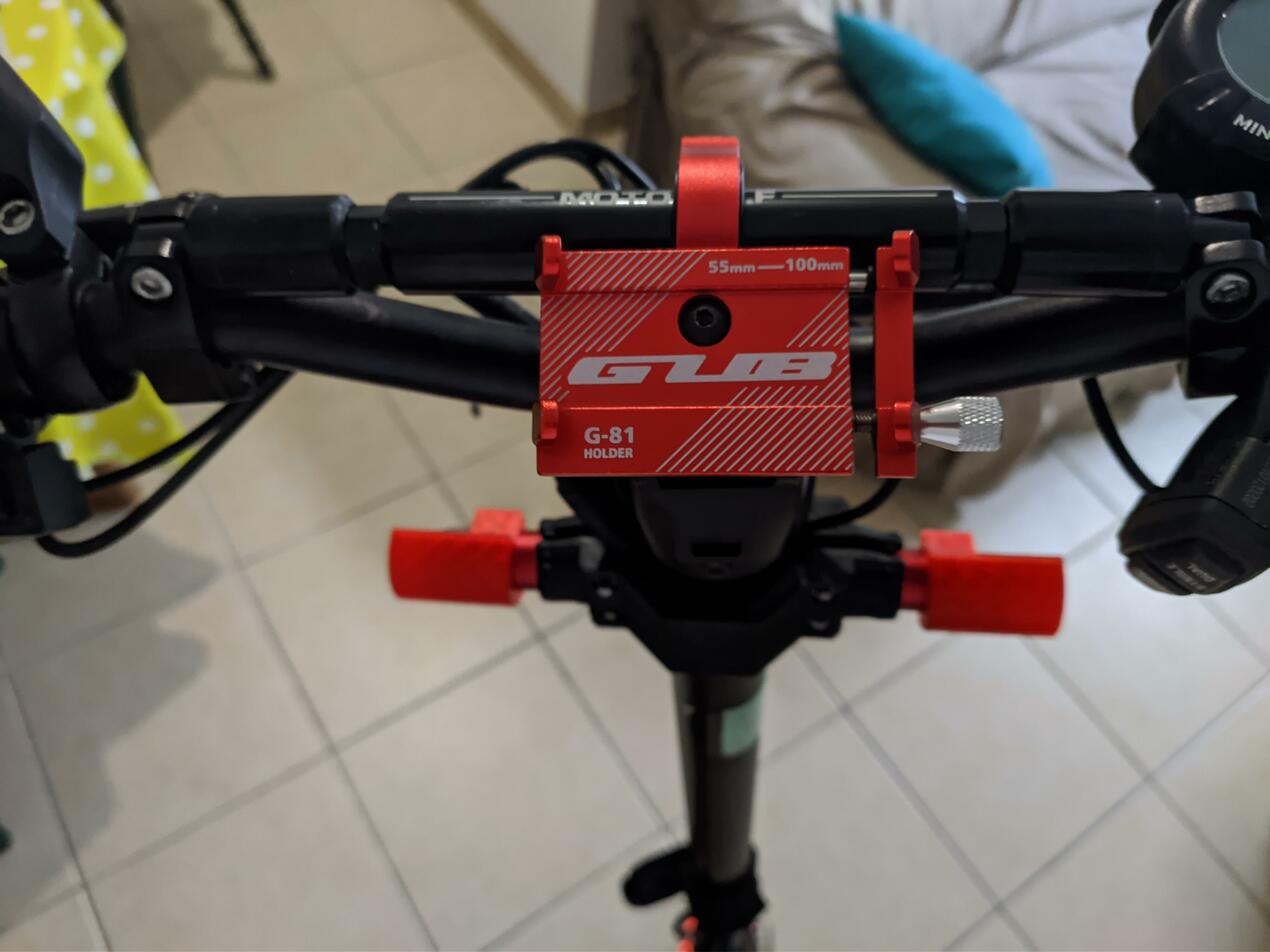

Le Dérangeant Posté(e) le 11 décembre 2020 Auteur Partager Posté(e) le 11 décembre 2020 Modification de mon support de téléphone Avant, après ! 2 Citer Lien vers le commentaire https://www.espritroue.fr/topic/11196-kaabo-mantis-gt-v2-pour-un-vieux-nul-tutos/page/158/#findComment-276712 Partager sur d’autres sites More sharing options...

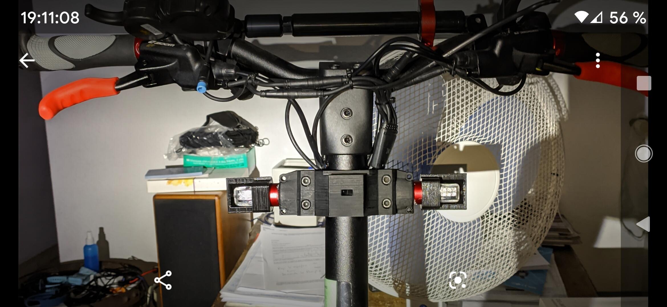

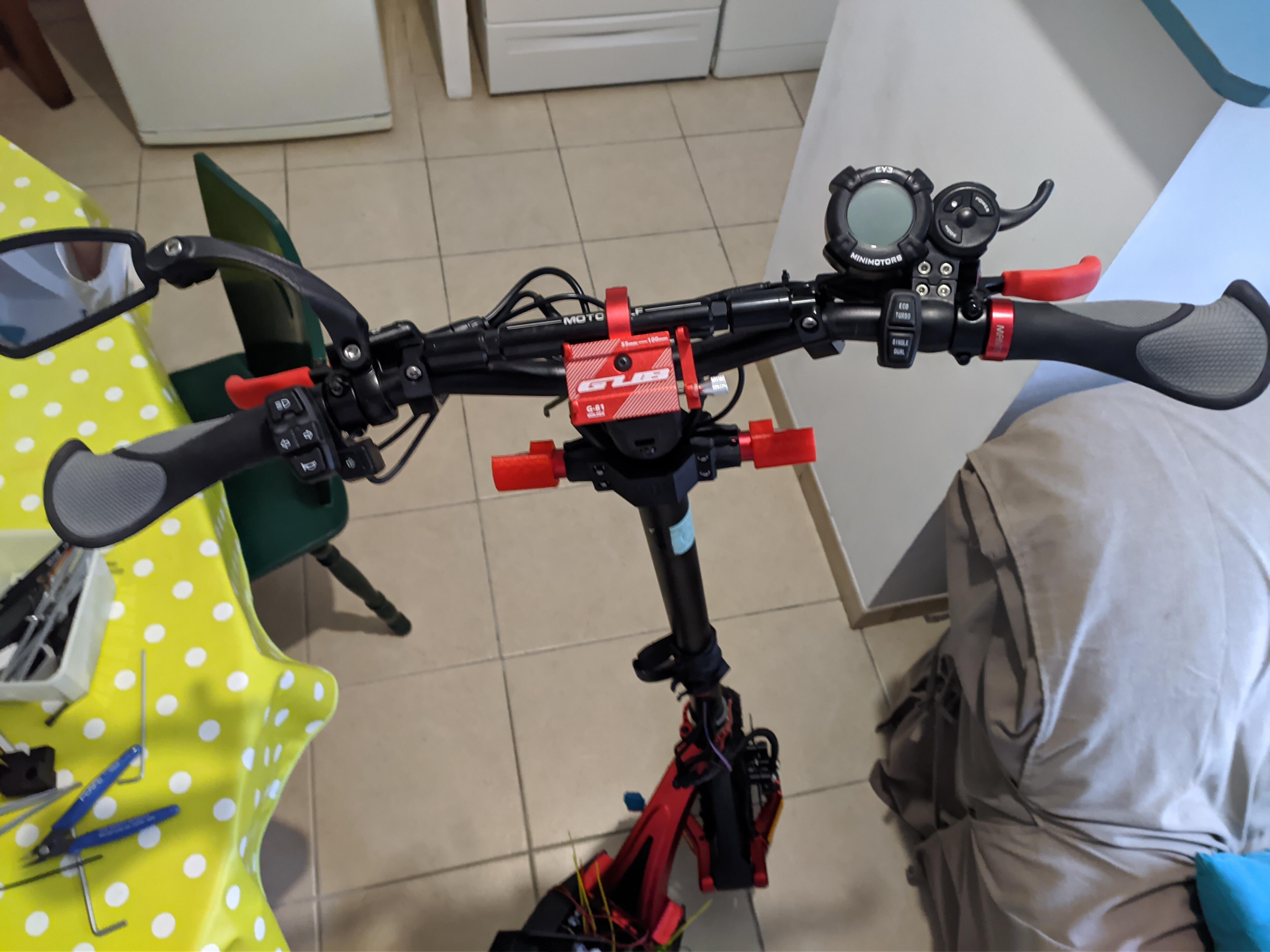

Le Dérangeant Posté(e) le 11 décembre 2020 Auteur Partager Posté(e) le 11 décembre 2020 Voilà partie haute complètement câblé , sauf projecteur !! Il va falloir s'attaquer à la partie basse 😭😭😭😭 2 Citer Lien vers le commentaire https://www.espritroue.fr/topic/11196-kaabo-mantis-gt-v2-pour-un-vieux-nul-tutos/page/158/#findComment-276717 Partager sur d’autres sites More sharing options...

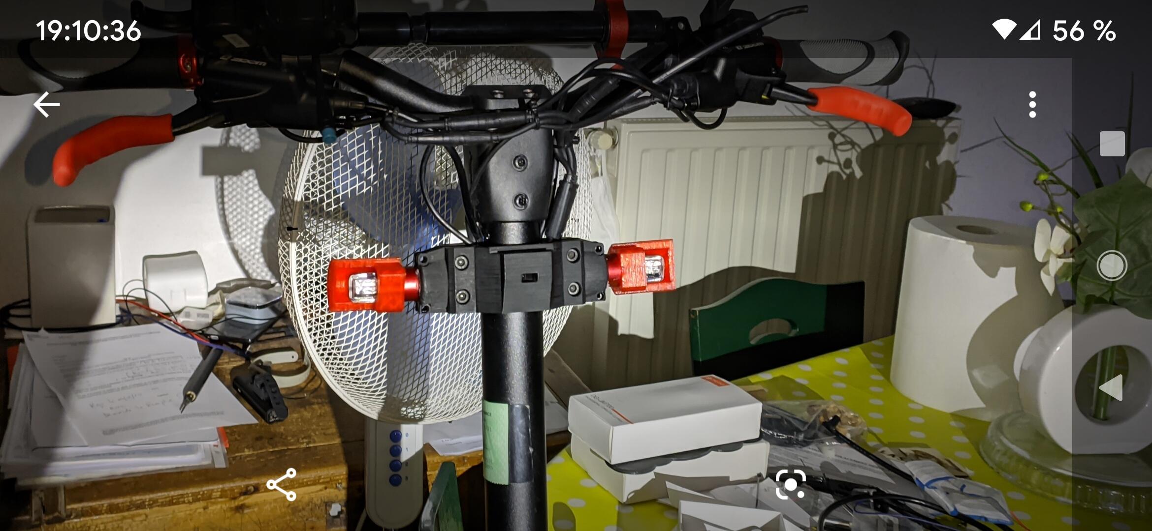

Surimi Posté(e) le 11 décembre 2020 Partager Posté(e) le 11 décembre 2020 Bienvenue au club 😁 je suis en plein dedans aussi....opération clignotant : du coup même probleme que @Fab10 vu que finalement je compte monter le second arrivage de clignotants qui sont bien mieux puisque relais intégré et qu'ils font feux stop également. Donc mon ptit tuto precedent est obsolète, vu que desormais il y a 3 fils....( pas grave on fait la même opération en trouvant une gaine pour 3 fils (forcement ca passe moins bien au niveau du bras de suspension mais on va le tenter quand même.) Niveau branchement je me demandais s'il serait possible de brancher le fil stop sur les feux stop d'origine? ou ca risque de faire boum ? sur la photo on voit 4 fils qui sont branchés sur l'ampoule... 1 Citer Lien vers le commentaire https://www.espritroue.fr/topic/11196-kaabo-mantis-gt-v2-pour-un-vieux-nul-tutos/page/158/#findComment-276721 Partager sur d’autres sites More sharing options...

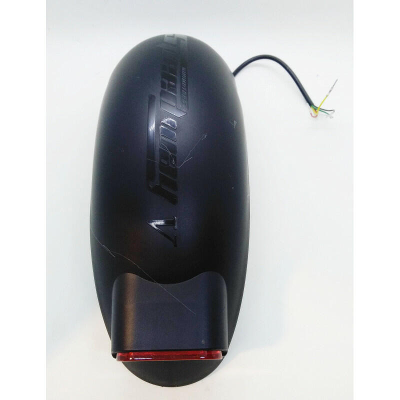

Christian-91 Posté(e) le 11 décembre 2020 Partager Posté(e) le 11 décembre 2020 (modifié) il y a 21 minutes, Surimi a dit : sur la photo on voit 4 fils qui sont branchés sur l'ampoule... Je ne sais pas si c'est pareil sur la Kaabo, mais sur ma Speedway-4 mon feu arrière s'allume en même temps que le phare et fait stop au freinage, je n'ai pas regardé mais je pense que je doit avoir 4 fils aussi ! (feu de position + stop) Modifié le 11 décembre 2020 par Christian-91 2 1 Citer Lien vers le commentaire https://www.espritroue.fr/topic/11196-kaabo-mantis-gt-v2-pour-un-vieux-nul-tutos/page/158/#findComment-276723 Partager sur d’autres sites More sharing options...
Christian-91 Posté(e) le 11 décembre 2020 Partager Posté(e) le 11 décembre 2020 il y a 14 minutes, Christian-91 a dit : je pense que je doit avoir 4 fils aussi ! (feu de position + stop) Je confirme, regarde la photo d'un catalogue chez un vendeur, garde boue arrière Speedway-4 1 Citer Lien vers le commentaire https://www.espritroue.fr/topic/11196-kaabo-mantis-gt-v2-pour-un-vieux-nul-tutos/page/158/#findComment-276726 Partager sur d’autres sites More sharing options...
Le Dérangeant Posté(e) le 11 décembre 2020 Auteur Partager Posté(e) le 11 décembre 2020 il y a une heure, Surimi a dit : Bienvenue au club 😁 je suis en plein dedans aussi....opération clignotant : du coup même probleme que @Fab10 vu que finalement je compte monter le second arrivage de clignotants qui sont bien mieux puisque relais intégré et qu'ils font feux stop également. Donc mon ptit tuto precedent est obsolète, vu que desormais il y a 3 fils....( pas grave on fait la même opération en trouvant une gaine pour 3 fils (forcement ca passe moins bien au niveau du bras de suspension mais on va le tenter quand même.) Niveau branchement je me demandais s'il serait possible de brancher le fil stop sur les feux stop d'origine? ou ca risque de faire boum ? sur la photo on voit 4 fils qui sont branchés sur l'ampoule... Bon courage , moi je peux plus passer de fils c'est blindé 😉 4 Citer Lien vers le commentaire https://www.espritroue.fr/topic/11196-kaabo-mantis-gt-v2-pour-un-vieux-nul-tutos/page/158/#findComment-276736 Partager sur d’autres sites More sharing options...
Fab10 Posté(e) le 11 décembre 2020 Partager Posté(e) le 11 décembre 2020 Il y a 4 heures, Surimi a dit : Bienvenue au club 😁 je suis en plein dedans aussi....opération clignotant : du coup même probleme que @Fab10 vu que finalement je compte monter le second arrivage de clignotants qui sont bien mieux puisque relais intégré et qu'ils font feux stop également. Donc mon ptit tuto precedent est obsolète, vu que desormais il y a 3 fils....( pas grave on fait la même opération en trouvant une gaine pour 3 fils (forcement ca passe moins bien au niveau du bras de suspension mais on va le tenter quand même.) Niveau branchement je me demandais s'il serait possible de brancher le fil stop sur les feux stop d'origine? ou ca risque de faire boum ? sur la photo on voit 4 fils qui sont branchés sur l'ampoule... Sur les phares d'origine il y a en fait 2 circuit distinct dans la même feux . Un + et un - pour les positions et un + et un - pour les stop . Sur nos clignotants c'est différent , il y a le même fils - pour les 2 fonctions . 1 Citer Lien vers le commentaire https://www.espritroue.fr/topic/11196-kaabo-mantis-gt-v2-pour-un-vieux-nul-tutos/page/158/#findComment-276765 Partager sur d’autres sites More sharing options...
Surimi Posté(e) le 11 décembre 2020 Partager Posté(e) le 11 décembre 2020 Si on dedouble le moins clignotants, on peut le brancher avec le moins stop d origine, et le stop clignotant avec le stop d origine? Je suppose si c est la meme tension? Orgine=sur ampoule Citer Lien vers le commentaire https://www.espritroue.fr/topic/11196-kaabo-mantis-gt-v2-pour-un-vieux-nul-tutos/page/158/#findComment-276768 Partager sur d’autres sites More sharing options...
Fab10 Posté(e) le 11 décembre 2020 Partager Posté(e) le 11 décembre 2020 Il y a 1 heure, Surimi a dit : Si on dedouble le moins clignotants, on peut le brancher avec le moins stop d origine, et le stop clignotant avec le stop d origine? Je suppose si c est la meme tension? Orgine=sur ampoule D'après crockmi le spartiate , oui. Mais j'aurais quand même préféré séparer les 2 circuit a l'intérieur du clignotants . Ce qui me gène c'est que le 12v pour les clignotants est créé avec notre convertisseur alors que celui du stop viens du contrôleur . 1 Citer Lien vers le commentaire https://www.espritroue.fr/topic/11196-kaabo-mantis-gt-v2-pour-un-vieux-nul-tutos/page/158/#findComment-276783 Partager sur d’autres sites More sharing options...
