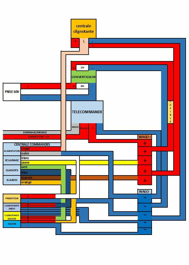

crockmi le spartiate Posté(e) le 14 décembre 2020 Partager Posté(e) le 14 décembre 2020 (modifié) le relais clignotant sert à faire clignoter tout simplement, tu peux régler la vitesse avec le potentiomètre Citation Voir également un relais pour l'éclairage principal , Commodo 1A comme l'a souligné @Surimi alors que là , il va prendre 1,6A . Fab a voulu dire convertisseur au lieu de relais par contre c'est pas en rajoutant un convertisseur que le commodo acceptera une plus forte intensité Modifié le 14 décembre 2020 par crockmi le spartiate 1 1 Citer Lien vers le commentaire https://www.espritroue.fr/topic/11196-kaabo-mantis-gt-v2-pour-un-vieux-nul-tutos/page/161/#findComment-277161 Partager sur d’autres sites More sharing options...

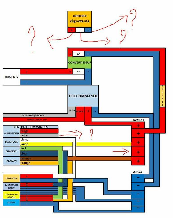

Le Dérangeant Posté(e) le 15 décembre 2020 Auteur Partager Posté(e) le 15 décembre 2020 (modifié) bonjour les gens voila j’ai besoin de vous une dernière fois😘 pour finaliser mon schéma ! pour le fusible c'est ok mais je ne sais vraiment ou je dois connecter: - la centrale clignotants ( + , - , et L ) -l'alimentation du boitier de commande ( rouge et noire) et il me reste un wago + ci-joint la capture image du schéma fait au propre + le fichier excel : merci !!!!!!!!!!!!!!!!!!!!!! dernier schema electrique clignots klaxon phare Classeur1.xlsx Modifié le 15 décembre 2020 par Papa50 Citer Lien vers le commentaire https://www.espritroue.fr/topic/11196-kaabo-mantis-gt-v2-pour-un-vieux-nul-tutos/page/161/#findComment-277171 Partager sur d’autres sites More sharing options...
Surimi Posté(e) le 15 décembre 2020 Partager Posté(e) le 15 décembre 2020 Alimentation + rouge comodo sur le L Alimentatio - noir comodo sur wago - +centrale clignotante sur +wago - centrale clignotante sur wago - et c'est tout bon😉 1 1 Citer Lien vers le commentaire https://www.espritroue.fr/topic/11196-kaabo-mantis-gt-v2-pour-un-vieux-nul-tutos/page/161/#findComment-277173 Partager sur d’autres sites More sharing options...
PetitRider Posté(e) le 15 décembre 2020 Partager Posté(e) le 15 décembre 2020 Le 24/04/2020 à 05:58, Papa50 a dit : Protection, et découverte des entrailles de notre Bébé 👍 Super un tuto de tropicalisation des moteurs, c'est ce que je cherchais. Par contre comment ça me gave d'avoir à faire ça moi-même. à ce prix là sérieux, et vu combien coûte l'heure de main d'oeuvre en Chine, ils pourraient les livrer tropicaliser 1 Citer Lien vers le commentaire https://www.espritroue.fr/topic/11196-kaabo-mantis-gt-v2-pour-un-vieux-nul-tutos/page/161/#findComment-277180 Partager sur d’autres sites More sharing options...
Le Dérangeant Posté(e) le 15 décembre 2020 Auteur Partager Posté(e) le 15 décembre 2020 (modifié) il y a une heure, Surimi a dit : Alimentation + rouge comodo sur le L Alimentatio - noir comodo sur wago - +centrale clignotante sur +wago - centrale clignotante sur wago - et c'est tout bon😉 merci voila c’est bon 😘😘 !! ?????? Modifié le 15 décembre 2020 par Papa50 2 Citer Lien vers le commentaire https://www.espritroue.fr/topic/11196-kaabo-mantis-gt-v2-pour-un-vieux-nul-tutos/page/161/#findComment-277181 Partager sur d’autres sites More sharing options...
Surimi Posté(e) le 15 décembre 2020 Partager Posté(e) le 15 décembre 2020 (modifié) pour moi oui....reste la partie rigolotte....faire tout rentrer dans ton cache fourche....😄 Modifié le 15 décembre 2020 par Surimi 1 Citer Lien vers le commentaire https://www.espritroue.fr/topic/11196-kaabo-mantis-gt-v2-pour-un-vieux-nul-tutos/page/161/#findComment-277182 Partager sur d’autres sites More sharing options...

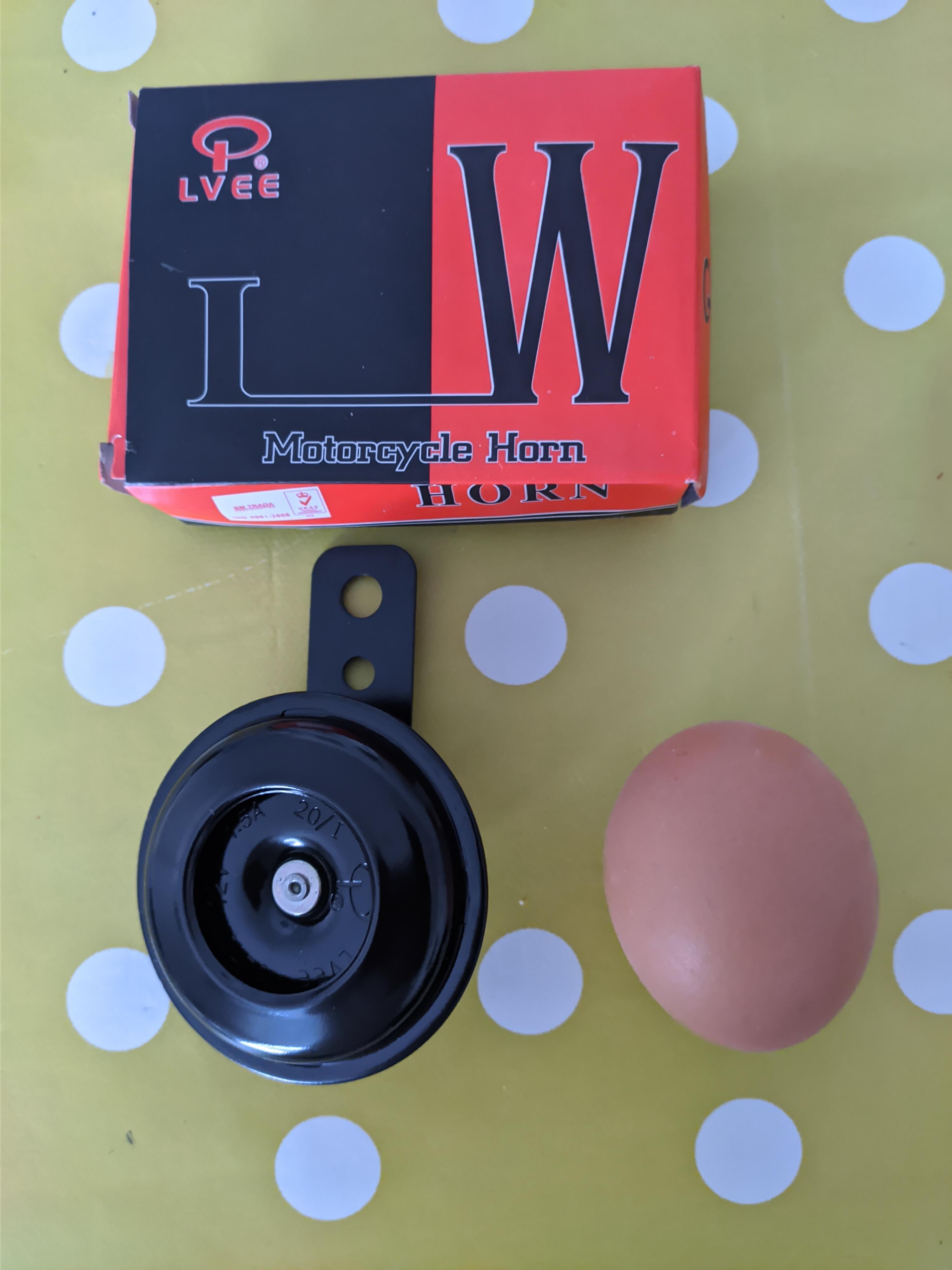

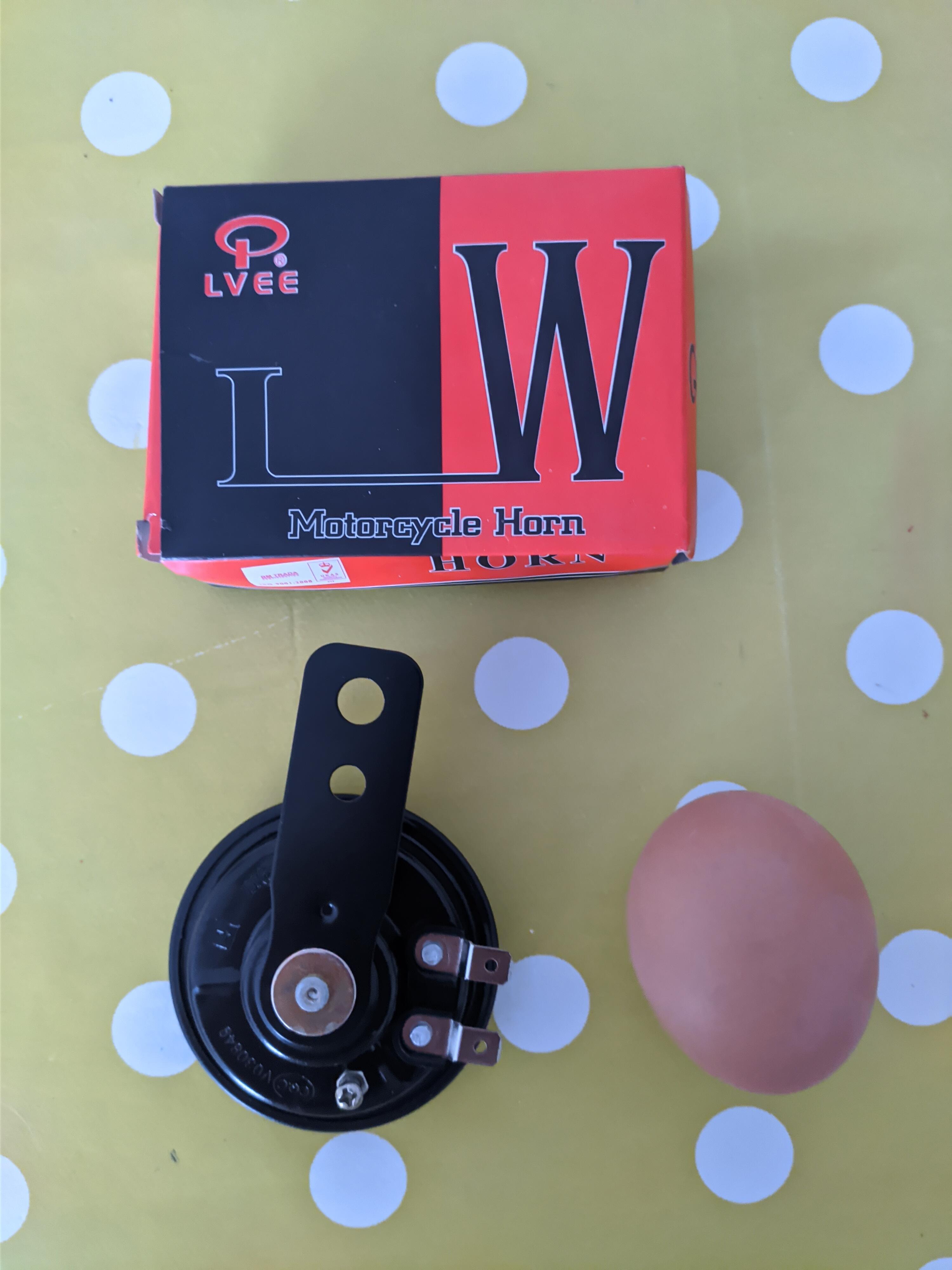

Le Dérangeant Posté(e) le 15 décembre 2020 Auteur Partager Posté(e) le 15 décembre 2020 il y a 6 minutes, Surimi a dit : pour moi oui....reste la partie rigolotte....faire tout rentrer dans ton cache fourche....😄 Merci t'es un chef 😘 Je viens de recevoir mon klasson j'ai pris un petit 65 mm, impec👍 2 1 Citer Lien vers le commentaire https://www.espritroue.fr/topic/11196-kaabo-mantis-gt-v2-pour-un-vieux-nul-tutos/page/161/#findComment-277187 Partager sur d’autres sites More sharing options...
Surimi Posté(e) le 15 décembre 2020 Partager Posté(e) le 15 décembre 2020 tu nous feras ecouter et nous dire si c 'est pas trop fort....je trouve pas ce que je veux....me faut un truc discret pour pas faire peur aux gens qui se baladent sur les pistes cyclables😊 1 Citer Lien vers le commentaire https://www.espritroue.fr/topic/11196-kaabo-mantis-gt-v2-pour-un-vieux-nul-tutos/page/161/#findComment-277189 Partager sur d’autres sites More sharing options...

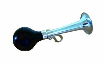

Christian-91 Posté(e) le 15 décembre 2020 Partager Posté(e) le 15 décembre 2020 il y a 8 minutes, Surimi a dit : me faut un truc discret pour pas faire peur aux gens qui se baladent sur les pistes cyclables J'ai mis un pouet pouet dans ce genre, ça les rigoler 1 1 Citer Lien vers le commentaire https://www.espritroue.fr/topic/11196-kaabo-mantis-gt-v2-pour-un-vieux-nul-tutos/page/161/#findComment-277195 Partager sur d’autres sites More sharing options...

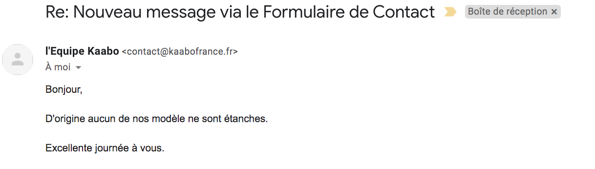

PetitRider Posté(e) le 15 décembre 2020 Partager Posté(e) le 15 décembre 2020 il y a 5 minutes, Surimi a dit : Parce qu 'il y a moins de jeu, d'espace pour que l'eau s'infiltre que sur les versions precedentes, parce qu'il y a des joints spi qui assurent l'etancheité (et qu'ils sont tres durs à remettre), qu'il y a un risque qu'ils ne se remettent pas correctement et que du coup tu crée plus de mal que de bien....et parce que je compte pas rouler sous l'eau.... risque de perte de vitesse aussi..... la vitesse je m'en moque un peu, par contre je m'en sers pour aller au boulot donc quand il pleut aussi. Je viens d'envoyer un message à Kaabo France: Citation Bonjour, je viens de faire l'acquisition d'une Kaabo Mantis 8 et je m'apprête à tropicaliser ses moteurs pour pouvoir rouler sur des routes mouillées. Toutefois sur les forums on m'a indiqué que certains modèles sont déjà tropicalisés. Je voulais savoir si c'était le cas du mien. Les infos de la plaque sous le deck: MODEL: MANTIS 8, MAX INPUT: DC54.6V, POWER:2*800W, LITHIUM BATTERY: 48V18.2AH - KBTL8116120071184 Merci à vous ! on verra bien si ils répondent. Citer Lien vers le commentaire https://www.espritroue.fr/topic/11196-kaabo-mantis-gt-v2-pour-un-vieux-nul-tutos/page/161/#findComment-277198 Partager sur d’autres sites More sharing options...
Surimi Posté(e) le 15 décembre 2020 Partager Posté(e) le 15 décembre 2020 (modifié) je n'ai pas dit qu'ils etaient deja tropicalisés....😂 Tu as une version de juillet aussi....envoie une photo de ton moteur si tu veux bien Modifié le 15 décembre 2020 par Surimi 1 Citer Lien vers le commentaire https://www.espritroue.fr/topic/11196-kaabo-mantis-gt-v2-pour-un-vieux-nul-tutos/page/161/#findComment-277199 Partager sur d’autres sites More sharing options...
PetitRider Posté(e) le 15 décembre 2020 Partager Posté(e) le 15 décembre 2020 il y a 1 minute, Surimi a dit : je n'ai pas dit qu'ils etaient deja tropicalisés....😂 oui j'avais pas encore eu ta réponse tant pis, on verra bien ce qu'ils racontent. Citer Lien vers le commentaire https://www.espritroue.fr/topic/11196-kaabo-mantis-gt-v2-pour-un-vieux-nul-tutos/page/161/#findComment-277200 Partager sur d’autres sites More sharing options...
PetitRider Posté(e) le 15 décembre 2020 Partager Posté(e) le 15 décembre 2020 Bon réponse de Kaabo France: Citer Lien vers le commentaire https://www.espritroue.fr/topic/11196-kaabo-mantis-gt-v2-pour-un-vieux-nul-tutos/page/161/#findComment-277211 Partager sur d’autres sites More sharing options...
