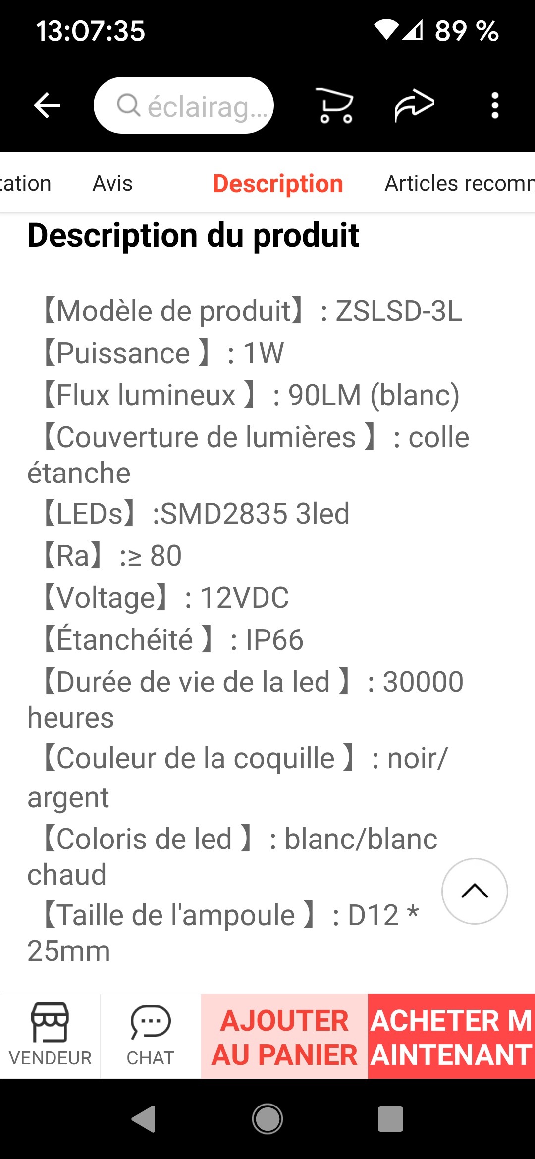

les clignotants 1 Watt* 4
€ 4,62 | Mcdrlled-boulon à vis, plaque d'immatriculation Led pour moto, ampoule Auto, couleur argent/noir, 12v
https://a.aliexpress.com/_vOOUFf
donc 1"20 Watts+ 4 watts Clignotants.
24w !

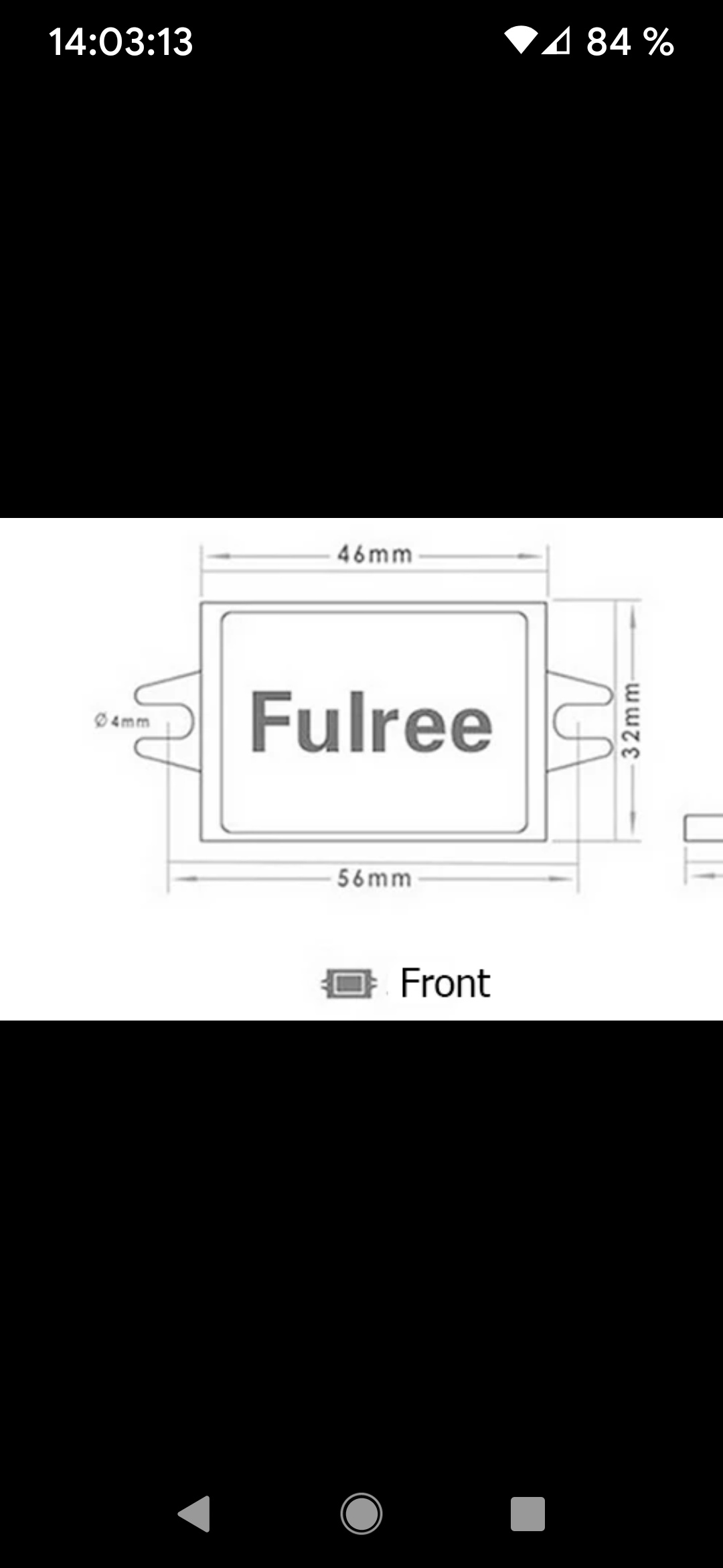

En prenant Celui là vous en pensez quoi ?
20/72 v en 12 v 6A !!
€ 10,43 | Convertisseur de tension 24V 36V 48V 60V (20-72V) à 12V 1a 3a 5a 8a DC Buck 24vdc 36vdc 48vdc 60vdc à 12vdc
https://a.aliexpress.com/_ufk5Jb
Concernant Les dimensions ça doit juste le faire en enlevant le boitier plastique
Je commande ou pas??🙄🙄
Modifié par Papa50

il y a 10 minutes, Papa50 a dit :
Ben je dirais non, ta batterie chargée à 100% monte à 67.2V ça passe mais de mon point de vue la marge de sécurité n'est pas suffisante, et 5/6A :yaisse: ça ne chauffera pas
Modifié par Christian-91
  • Merci 1

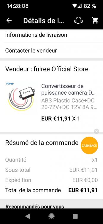

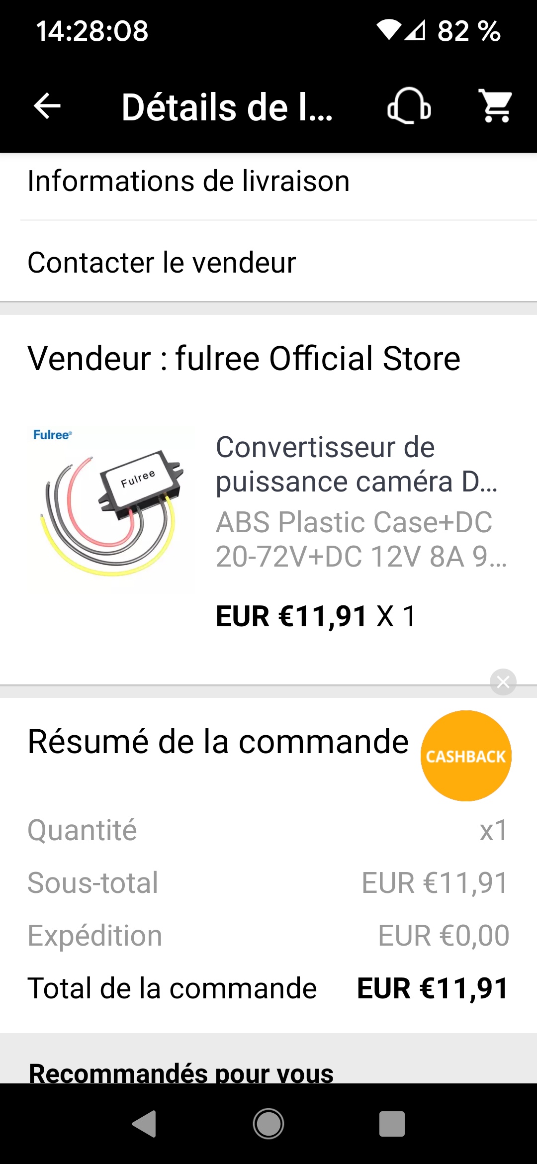

Merci Christian, je viens alors de commander celui là en 8A
J'espère que c'est bon ? ??
  • J'aime 2
https://www.espritroue.fr/topic/11196-kaabo-mantis-gt-v2-pour-un-vieux-nul-tutos/page/175/#findComment-293458
il y a 3 minutes, Papa50 a dit :
xD , là tu a vue grand :)
5A en 20-72V serait largement suffisant, je n'ai pas trouvé un 4/5A au alentour de 80V
Avant de commander tu devrais attendre d'autres avis :)
  • Haha 1
