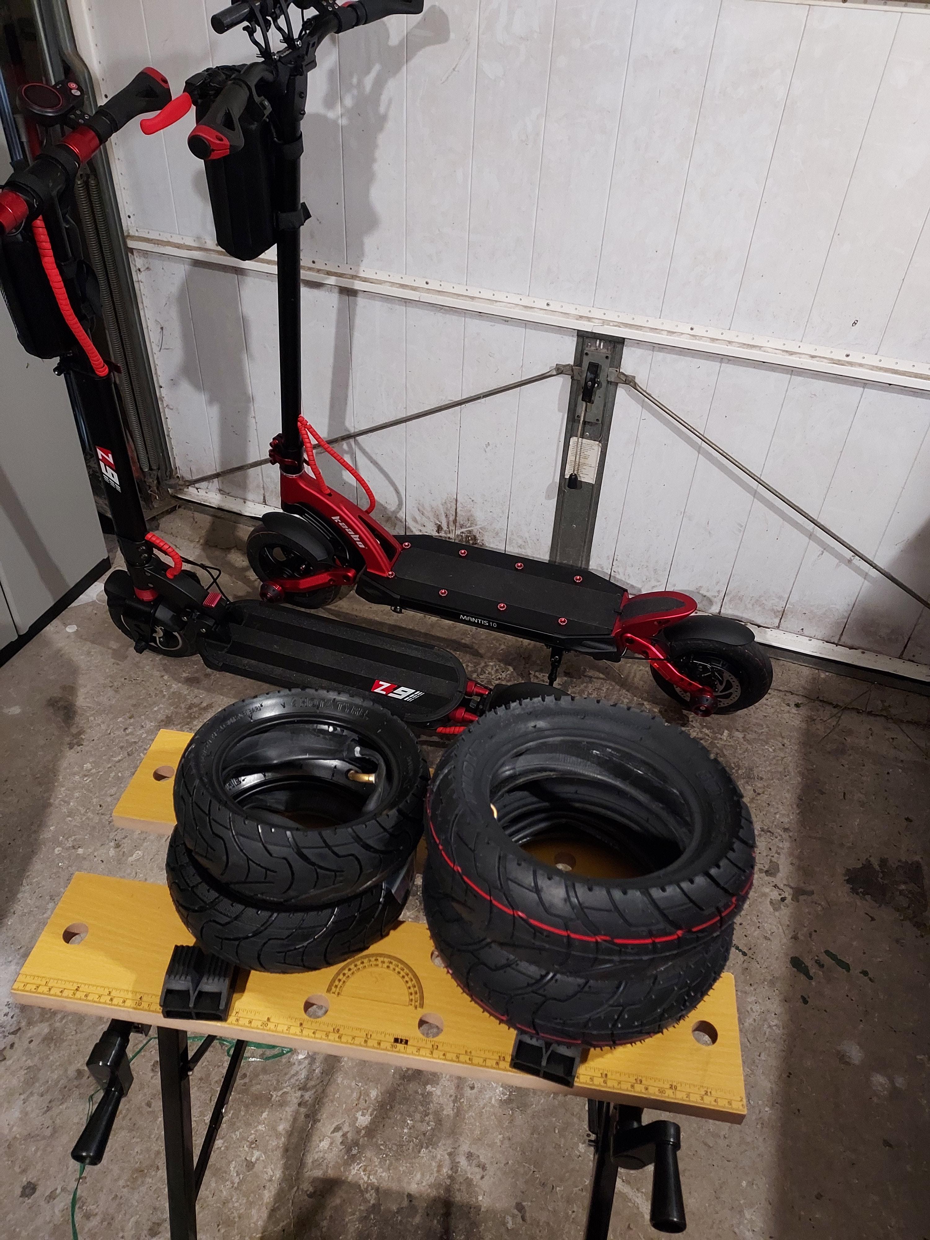

rudydu62 Posté(e) le 29 mai 2021 Partager Posté(e) le 29 mai 2021 Les nouveaux pneu sont enfin arrive pour ma femme et moi Le plus dur ces de tout monter maintenant 1 1 Citer Lien vers le commentaire https://www.espritroue.fr/topic/11196-kaabo-mantis-gt-v2-pour-un-vieux-nul-tutos/page/183/#findComment-301508 Partager sur d’autres sites More sharing options...
Christian-91 Posté(e) le 29 mai 2021 Partager Posté(e) le 29 mai 2021 (modifié) il y a 4 minutes, rudydu62 a dit : Les nouveaux pneu sont enfin arrive pour ma femme et moi Le plus dur ces de tout monter maintenant Si tu te débrouille bien, tu explique à ta femme comment faire Modifié le 29 mai 2021 par Christian-91 4 Citer Lien vers le commentaire https://www.espritroue.fr/topic/11196-kaabo-mantis-gt-v2-pour-un-vieux-nul-tutos/page/183/#findComment-301510 Partager sur d’autres sites More sharing options...

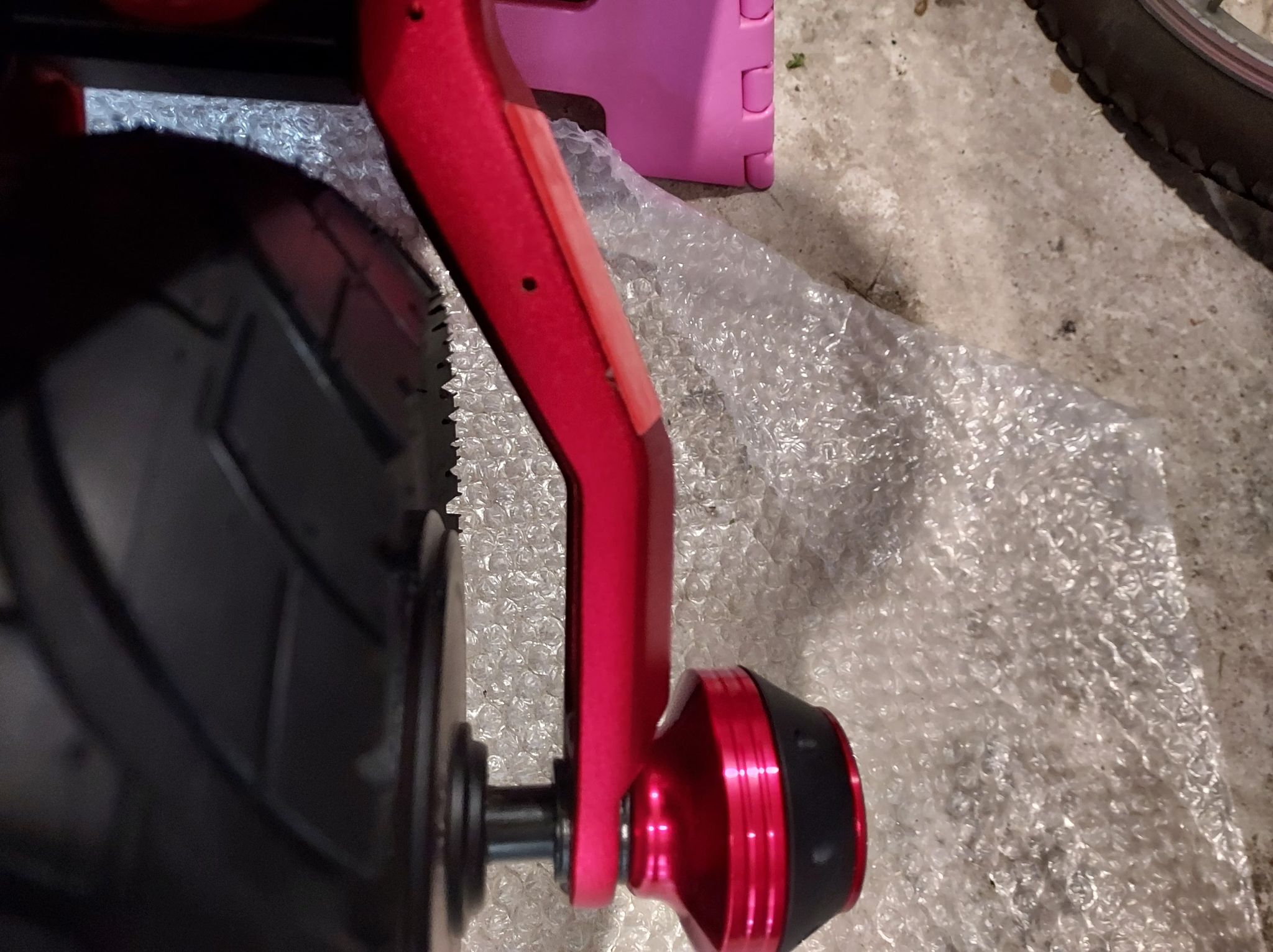

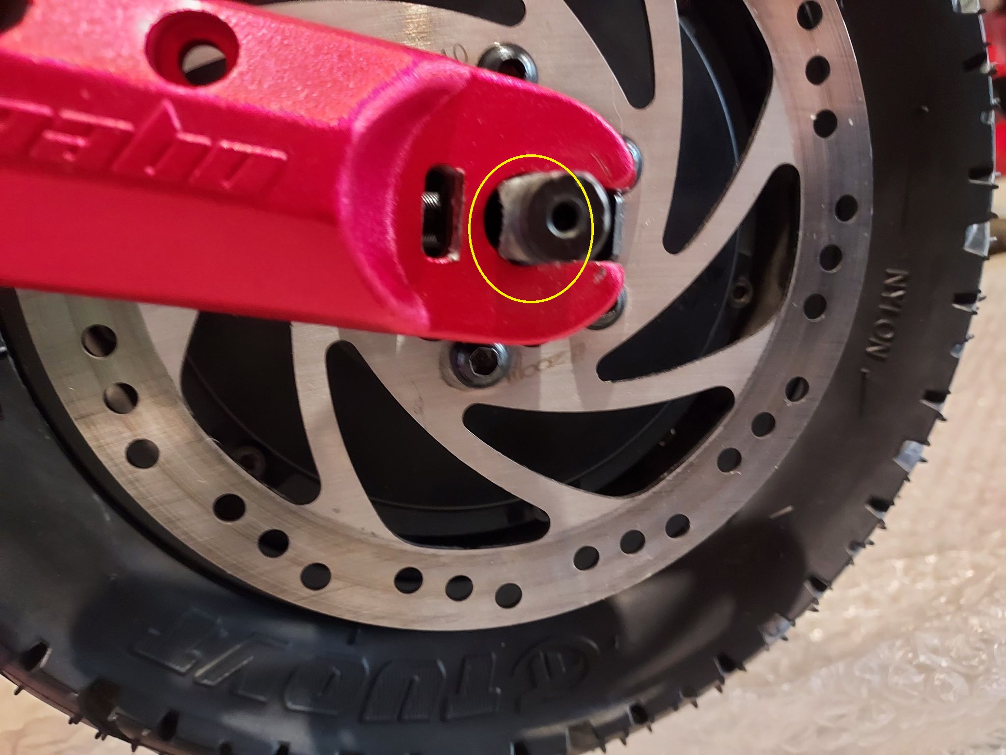

rudydu62 Posté(e) le 31 mai 2021 Partager Posté(e) le 31 mai 2021 (modifié) Salut Mon axe aurait pas un soucis ? video-1622464056.mp4 Modifié le 31 mai 2021 par rudydu62 Citer Lien vers le commentaire https://www.espritroue.fr/topic/11196-kaabo-mantis-gt-v2-pour-un-vieux-nul-tutos/page/183/#findComment-301715 Partager sur d’autres sites More sharing options...

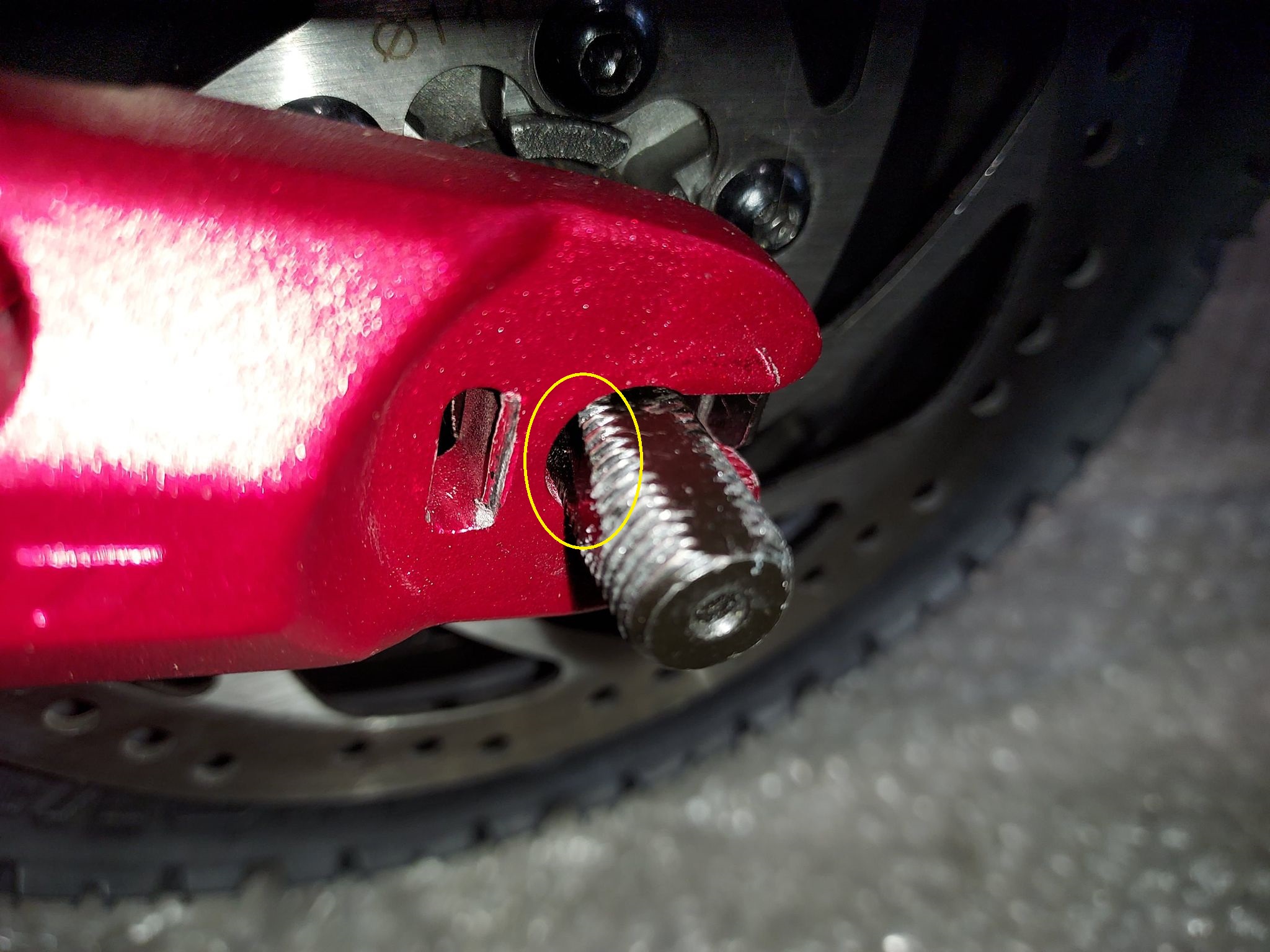

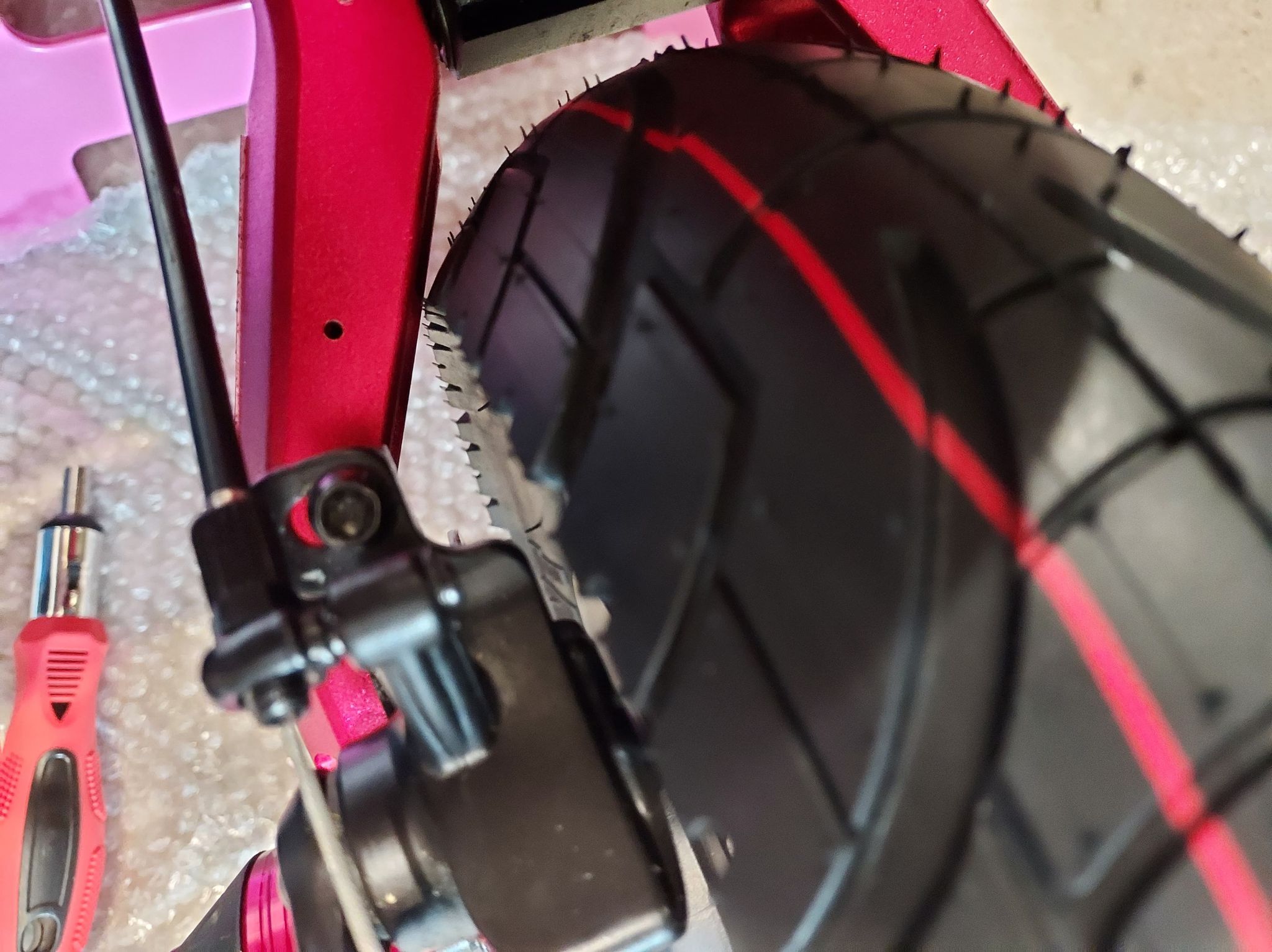

Christian-91 Posté(e) le 31 mai 2021 Partager Posté(e) le 31 mai 2021 (modifié) Je ne sais pas, mais tu a mal mis les rondelles avec un ergots, sur la photo 1 la rondelle n'est pas dans le bon sens, ou/et n'est pas au bon endroit ! l'ergot flèche rouge 1ere photo, va dans la fente flèche verte 2ème photo Edit: regarde page 171 vers le bas Modifié le 31 mai 2021 par Christian-91 1 Citer Lien vers le commentaire https://www.espritroue.fr/topic/11196-kaabo-mantis-gt-v2-pour-un-vieux-nul-tutos/page/183/#findComment-301730 Partager sur d’autres sites More sharing options...
rudydu62 Posté(e) le 31 mai 2021 Partager Posté(e) le 31 mai 2021 il y a 42 minutes, Christian-91 a dit : Je ne sais pas, mais tu a mal mis les rondelles avec un ergots, sur la photo 1 la rondelle n'est pas dans le bon sens, ou/et n'est pas au bon endroit ! l'ergot flèche rouge 1ere photo, va dans la fente flèche verte 2ème photo Edit: regarde page 171 vers le bas Tes sur ? parce que dans la video il sont mis dans le même sens que moi Citer Lien vers le commentaire https://www.espritroue.fr/topic/11196-kaabo-mantis-gt-v2-pour-un-vieux-nul-tutos/page/183/#findComment-301733 Partager sur d’autres sites More sharing options...
Christian-91 Posté(e) le 31 mai 2021 Partager Posté(e) le 31 mai 2021 (modifié) il y a 12 minutes, rudydu62 a dit : Tes sur ? parce que dans la video il sont mis dans le même sens que moi C'est pour ça que j'ai mis "et/ou au bon endroit", soit à l'extérieur ou à l'intérieur du bras, pour les ergots à mettre dans les trous, ça je suis sur, c'est le même principe que sur ma SW-4 (je n'ai pas de Kaabo" Modifié le 31 mai 2021 par Christian-91 suppression d'un mot en double Citer Lien vers le commentaire https://www.espritroue.fr/topic/11196-kaabo-mantis-gt-v2-pour-un-vieux-nul-tutos/page/183/#findComment-301735 Partager sur d’autres sites More sharing options...

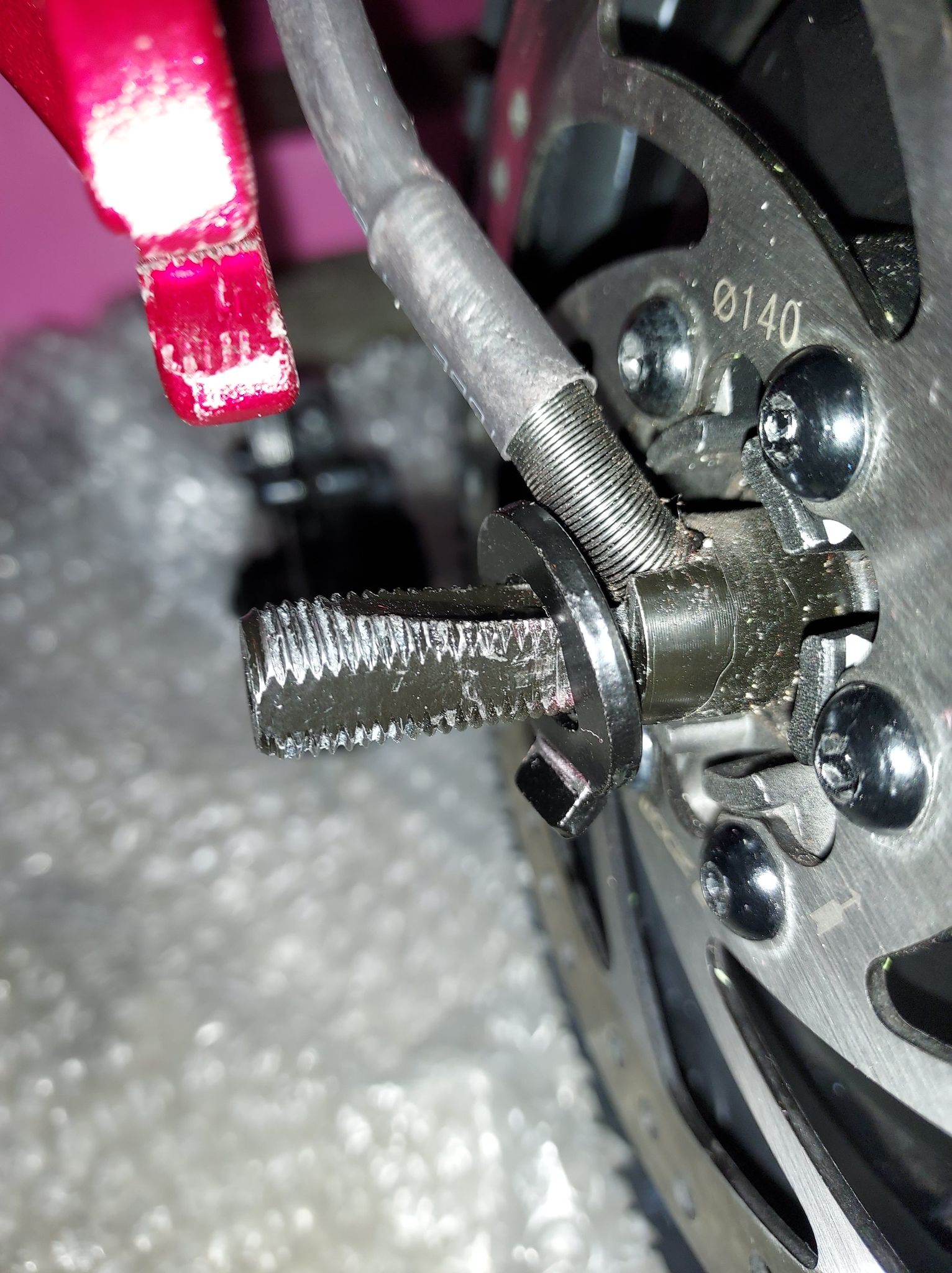

rudydu62 Posté(e) le 31 mai 2021 Partager Posté(e) le 31 mai 2021 Celui a l extérieur est bien dans le trou de la photo 2 Le problème ces que la roue ne tourne pas normalement depuis que je les acheter et la au moment de changer le pneu je vois l axe dans cette état. Et maintenant la roue frotte légèrement sur le bras de gauche vu que ces des 10x3 Ma kaabo a que 150 km..... Citer Lien vers le commentaire https://www.espritroue.fr/topic/11196-kaabo-mantis-gt-v2-pour-un-vieux-nul-tutos/page/183/#findComment-301736 Partager sur d’autres sites More sharing options...

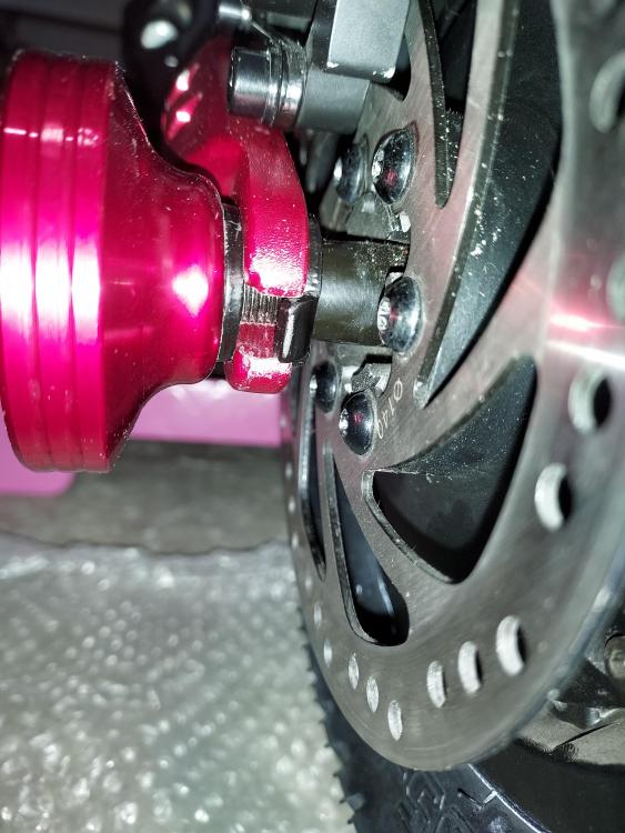

Christian-91 Posté(e) le 31 mai 2021 Partager Posté(e) le 31 mai 2021 (modifié) il y a 17 minutes, rudydu62 a dit : Celui a l extérieur est bien dans le trou de la photo 2 Le problème ces que la roue ne tourne pas normalement depuis que je les acheter et la au moment de changer le pneu je vois l axe dans cette état. Et maintenant la roue frotte légèrement sur le bras de gauche vu que ces des 10x3 Ma kaabo a que 150 km..... Je ne sais pas répondre, si @Surimi ou une autre personne qui connais la Kaabo passe par là tu aura sans doute une explication je te mets deux photos de ma roue arrière, tu remarquera que les ergots sont bien mis dans les fentes prévues à cet effet, ça sert à empêcher la roue à ce mettre de travers, ça la maintien centrée à la bonne place ! Edit: et en plus si l'écrou est desserrer légèrement la rondelle à ergot empêchera la roue de se mettre de travers et aussi empêchera l'axe de touner sur lui même et niquer les fils du moteur Modifié le 31 mai 2021 par Christian-91 1 Citer Lien vers le commentaire https://www.espritroue.fr/topic/11196-kaabo-mantis-gt-v2-pour-un-vieux-nul-tutos/page/183/#findComment-301738 Partager sur d’autres sites More sharing options...
Christian-91 Posté(e) le 31 mai 2021 Partager Posté(e) le 31 mai 2021 il y a 27 minutes, rudydu62 a dit : Celui a l extérieur est bien dans le trou de la photo 2 Le problème ces que la roue ne tourne pas normalement depuis que je les acheter Encore moi Oriente la partie arrondie de l'axe flèche bleue dans la partie arrondie flèche verte, mécaniquement ça devrait le faire et recentrer la roue, si il y a une fente dans la fourche met l'ergot dedans car comme c'est mis l'axe ne va pas au fond ! 1 Citer Lien vers le commentaire https://www.espritroue.fr/topic/11196-kaabo-mantis-gt-v2-pour-un-vieux-nul-tutos/page/183/#findComment-301739 Partager sur d’autres sites More sharing options...
rudydu62 Posté(e) le 31 mai 2021 Partager Posté(e) le 31 mai 2021 il y a une heure, Christian-91 a dit : Encore moi Oriente la partie arrondie de l'axe flèche bleue dans la partie arrondie flèche verte, mécaniquement ça devrait le faire et recentrer la roue, si il y a une fente dans la fourche met l'ergot dedans car comme c'est mis l'axe ne va pas au fond ! j ai deja essaye d inverser l axe mais ces pas possible a cause du fil moteur Citer Lien vers le commentaire https://www.espritroue.fr/topic/11196-kaabo-mantis-gt-v2-pour-un-vieux-nul-tutos/page/183/#findComment-301746 Partager sur d’autres sites More sharing options...

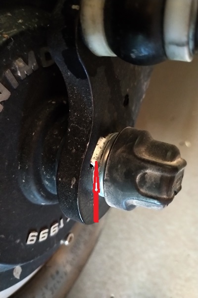

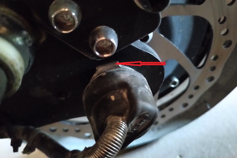

Christian-91 Posté(e) le 31 mai 2021 Partager Posté(e) le 31 mai 2021 (modifié) Il y a 1 heure, rudydu62 a dit : j ai deja essaye d inverser l axe mais ces pas possible a cause du fil moteur Bon ben je ne comprend pas pourquoi !, j'ai trouvé deux photos roue avant, les rondelles à ergots sont bien dans les fentes prévues pour ! Je crois que @ELNO71 pourrait te renseigner aussi, ainsi que @Papa50 ! Modifié le 31 mai 2021 par Christian-91 1 Citer Lien vers le commentaire https://www.espritroue.fr/topic/11196-kaabo-mantis-gt-v2-pour-un-vieux-nul-tutos/page/183/#findComment-301756 Partager sur d’autres sites More sharing options...
