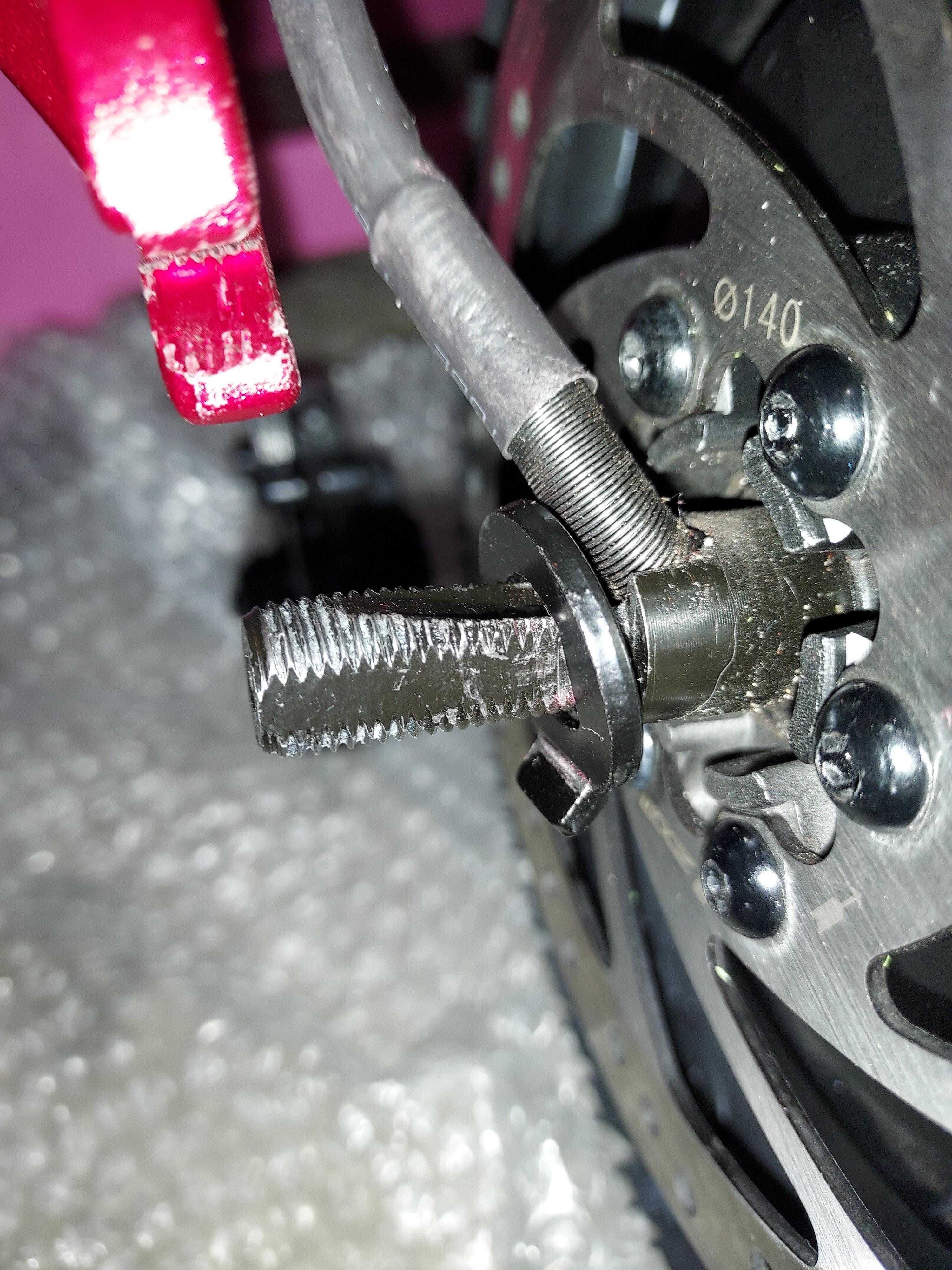

rudydu62 Posté(e) le 1 juin 2021 Partager Posté(e) le 1 juin 2021 Il y a 7 heures, Christian-91 a dit : Une vidéo qui pourrait t'aider, vers 10 minutes 50 Oui justement j ai bien mis les rondelles comme sur sa vidéo Le soucis ces plutôt l axe qui n est plus régulier Citer Lien vers le commentaire https://www.espritroue.fr/topic/11196-kaabo-mantis-gt-v2-pour-un-vieux-nul-tutos/page/184/#findComment-301828 Partager sur d’autres sites More sharing options...
Christian-91 Posté(e) le 1 juin 2021 Partager Posté(e) le 1 juin 2021 il y a une heure, rudydu62 a dit : Oui justement j ai bien mis les rondelles comme sur sa vidéo Le soucis ces plutôt l axe qui n est plus régulier Sur la photo le plat du dessus semble avoir été fait par un coup de disqueuse et non par de l'usure, c'est bien net, si tu confirme, alors pourquoi ?, suggestion peut-être pour ne pas avoir un bord tranchant qui pourrait endommagé le câble ? Je n'ai plus d'idées pour l'instant 1 Citer Lien vers le commentaire https://www.espritroue.fr/topic/11196-kaabo-mantis-gt-v2-pour-un-vieux-nul-tutos/page/184/#findComment-301835 Partager sur d’autres sites More sharing options...
rudydu62 Posté(e) le 2 juin 2021 Partager Posté(e) le 2 juin 2021 Il y a 19 heures, Christian-91 a dit : Sur la photo le plat du dessus semble avoir été fait par un coup de disqueuse et non par de l'usure, c'est bien net, si tu confirme, alors pourquoi ?, suggestion peut-être pour ne pas avoir un bord tranchant qui pourrait endommagé le câble ? Je n'ai plus d'idées pour l'instant Merci de ton aide J ai contacter le sav kaabo et la trottinette part en sav il vont changer le moteur 1 Citer Lien vers le commentaire https://www.espritroue.fr/topic/11196-kaabo-mantis-gt-v2-pour-un-vieux-nul-tutos/page/184/#findComment-301915 Partager sur d’autres sites More sharing options...
Christian-91 Posté(e) le 2 juin 2021 Partager Posté(e) le 2 juin 2021 il y a 43 minutes, rudydu62 a dit : Merci de ton aide J ai contacter le sav kaabo et la trottinette part en sav il vont changer le moteur Bon le principal c'est que ça s'arrange et que tu puisse rouler à nouveau sans craintes rapidement Citer Lien vers le commentaire https://www.espritroue.fr/topic/11196-kaabo-mantis-gt-v2-pour-un-vieux-nul-tutos/page/184/#findComment-301929 Partager sur d’autres sites More sharing options...

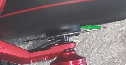

Julien Perez Posté(e) le 3 juin 2021 Partager Posté(e) le 3 juin 2021 Le 31/05/2021 à 15:13, rudydu62 a dit : Salut Mon axe aurait pas un soucis ? video-1622464056.mp4 3 Mo · 0 téléchargement Ton axe n'a aucun soucis, on le vois bien sur la video, le disque tourne parfaitement droit. le problème est uniquement au niveau du "centrage" du pneu. dégonfle, repositionne et ca ira mieux. 1 Citer Lien vers le commentaire https://www.espritroue.fr/topic/11196-kaabo-mantis-gt-v2-pour-un-vieux-nul-tutos/page/184/#findComment-301983 Partager sur d’autres sites More sharing options...
Christian-91 Posté(e) le 3 juin 2021 Partager Posté(e) le 3 juin 2021 (modifié) Il y a 2 heures, Julien Perez a dit : Ton axe n'a aucun soucis, on le vois bien sur la video, le disque tourne parfaitement droit. le problème est uniquement au niveau du "centrage" du pneu. dégonfle, repositionne et ca ira mieux. Ben merde alors, j'ai pas vue que c'était une vidéo Malgré tout observe bien il y a quand même un problème de centrage de la pièce noir (flèche verte), voir au début avant que la roue tourne trop vite ! Edit: D'ailleurs c'est bizarre car comme tu le dit le disque semble tourner rond !, Modifié le 3 juin 2021 par Christian-91 Citer Lien vers le commentaire https://www.espritroue.fr/topic/11196-kaabo-mantis-gt-v2-pour-un-vieux-nul-tutos/page/184/#findComment-301993 Partager sur d’autres sites More sharing options...
Julien Perez Posté(e) le 4 juin 2021 Partager Posté(e) le 4 juin 2021 @Christian-91 j'ai le même micro décalage de la pièce ronde par rapport au disque, pour moi tout est normal, le pneu est juste très mal ajusté et si on rajoute le déséquilibrage du à la valve obèse (mais pratique) de la mantis le pneu ne tour jamais totalement droit. Par ailleurs les rondelles empêche tout jeu de l'axe j'ai trouvé ca trop bien fait. Je viens de voir que @rudydu62 à renvoyé au SAV 1 Citer Lien vers le commentaire https://www.espritroue.fr/topic/11196-kaabo-mantis-gt-v2-pour-un-vieux-nul-tutos/page/184/#findComment-302091 Partager sur d’autres sites More sharing options...
Christian-91 Posté(e) le 4 juin 2021 Partager Posté(e) le 4 juin 2021 (modifié) il y a une heure, Julien Perez a dit : Je viens de voir que @rudydu62 à renvoyé au SAV Ben oui il était inquiet et comme personne ne lui répondait ...! Comme je le disais plus haut je n'ai pas vue la vidéo et n'ayant pas de mantis je n'ai pas pus faire de comparaison concernant l'axe dont il parlait et du coup je n'ai pas remarqué le pneu qui tournait pas rond, j'ai bien essayé de comprendre le problème mais sans résultat pour le dépanner C'est vrai que sur la vidéo le pneu n'a pas l'air de tourner rond !, vous vous êtes loupés de peu Peut-être que je commence à me faire vieux , si c'est que le pneu "mal" monté les boules Modifié le 4 juin 2021 par Christian-91 Citer Lien vers le commentaire https://www.espritroue.fr/topic/11196-kaabo-mantis-gt-v2-pour-un-vieux-nul-tutos/page/184/#findComment-302095 Partager sur d’autres sites More sharing options...
Surimi Posté(e) le 4 juin 2021 Partager Posté(e) le 4 juin 2021 Salut je viens juste de voir le souci de rudy... 1er conseil, c est pas normal, arrete de faire tourner ta roue comme ca, ca pourrait endommager le reste notamment deglinguer tes roulements... 2e...le meplat est normal, en fait il y en a 2...un meplat qui entre dans la fourche et un autre pour pouvoir faire passer le cable moteur lors du montage ou demontage. 3e si tu as changé ton pneu et que tu as suivi le tuto de @Nano Labo ala lettre tu devrais pas avoir de soucis. Je redemonterais selon sa methode a ta place en respectant bien les etapes. Si cela fait ca suite au changement de pneu...il y a forcement un truc que tu as mal remonté Jte met des photos ou on voit mes axes si ca peut t aider 1 Citer Lien vers le commentaire https://www.espritroue.fr/topic/11196-kaabo-mantis-gt-v2-pour-un-vieux-nul-tutos/page/184/#findComment-302145 Partager sur d’autres sites More sharing options...
Surimi Posté(e) le 4 juin 2021 Partager Posté(e) le 4 juin 2021 Le 31/05/2021 à 18:52, rudydu62 a dit : Celui a l extérieur est bien dans le trou de la photo 2 Le problème ces que la roue ne tourne pas normalement depuis que je les acheter et la au moment de changer le pneu je vois l axe dans cette état. Et maintenant la roue frotte légèrement sur le bras de gauche vu que ces des 10x3 Ma kaabo a que 150 km..... Ce montage est correct pour les rondelles en tout cas sur a 100% Citer Lien vers le commentaire https://www.espritroue.fr/topic/11196-kaabo-mantis-gt-v2-pour-un-vieux-nul-tutos/page/184/#findComment-302148 Partager sur d’autres sites More sharing options...
Christian-91 Posté(e) le 4 juin 2021 Partager Posté(e) le 4 juin 2021 Le 01/06/2021 à 18:55, Christian-91 a dit : Sur la photo le plat du dessus semble avoir été fait par un coup de disqueuse et non par de l'usure, c'est bien net, si tu confirme, alors pourquoi ?, suggestion peut-être pour ne pas avoir un bord tranchant qui pourrait endommagé le câble ? Je n'ai plus d'idées pour l'instant Ma supposition n'était pas si mauvaise (je n'étais pas sur) concernant le 3ème méplat. Ce qui me gène c'est de pas avoir vue la vidéo, je l'ai vue comme une photo et du coup pas vue le pneu tourner comme un patate 1 Citer Lien vers le commentaire https://www.espritroue.fr/topic/11196-kaabo-mantis-gt-v2-pour-un-vieux-nul-tutos/page/184/#findComment-302150 Partager sur d’autres sites More sharing options...
Surimi Posté(e) le 4 juin 2021 Partager Posté(e) le 4 juin 2021 Voila la mienne... Le meplat du cable moteur doit etre orienté vers l avant de la trott...et celui des rondelles en fait ya pas le choix, il doit s inserer dans la fourche...ya pas a se tromper...ca doit pas venir de là mais plutot d un mauvais remontage de la demi jante je dirais. 1 Citer Lien vers le commentaire https://www.espritroue.fr/topic/11196-kaabo-mantis-gt-v2-pour-un-vieux-nul-tutos/page/184/#findComment-302151 Partager sur d’autres sites More sharing options...
