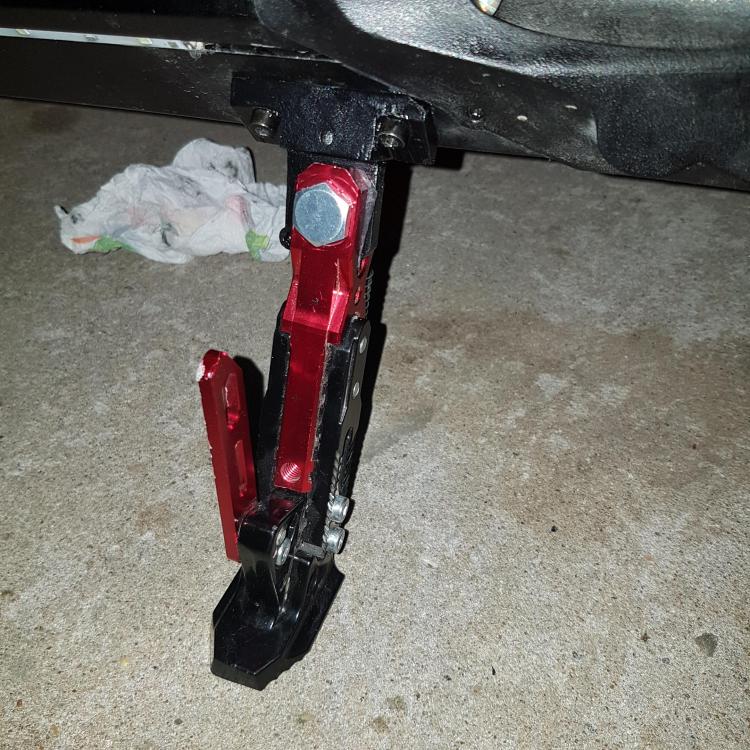

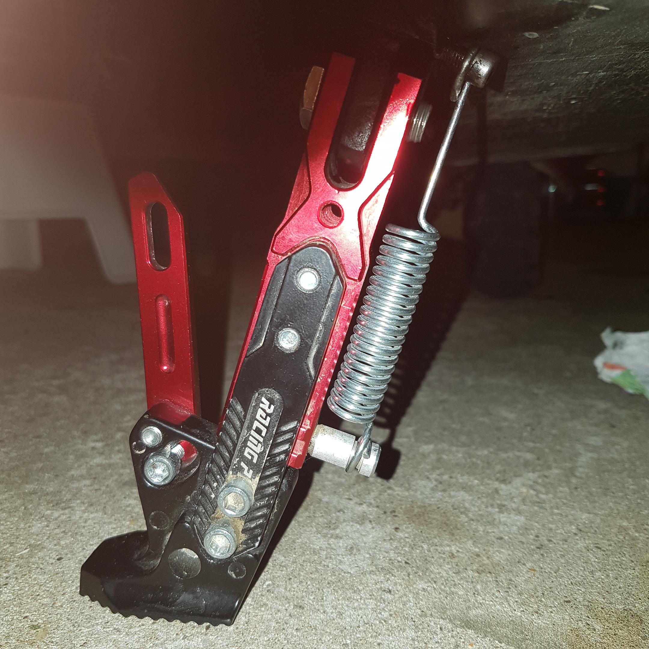

Surimi Posté(e) le 29 juin 2021 Partager Posté(e) le 29 juin 2021 (modifié) Il y a 2 heures, crockmi le spartiate a dit : oui je l'ai monté Et tu la trouve pas pratique pour quelle raison? Perso j adore, c est le jour et la nuit en stabilité comparé a celle d origine je trouve. A voir dans le temps la tenue... J ai mis moins de tension que toi dans le ressort, et je l ai mis derriere Par contre la trott etait trop droite en la laissant comme ca, j ai du la raccourcir, ta ww doit etre plus haute Modifié le 29 juin 2021 par Surimi 2 Citer Lien vers le commentaire Partager sur d’autres sites More sharing options...
Centurion63 Posté(e) le 29 juin 2021 Partager Posté(e) le 29 juin 2021 Le 26/06/2021 à 18:54, Christian-91 a dit : C'est parfait, c'est bien quand tout va bien Pense tout de même à vérifier la visserie (si ce n'est pas déjà fait) J'espère pour toi que l'eau ne ses pas infiltrée à l'intérieur de la trott. Au niveau des km tu n'as pas chômé Edit: perso je n'ai pas encore pris la pluie, mais j'ai toujours un sac plastique dans une petite sacoche pour couvrir le LCD si ça arrivait un jour !, dans cette sacoche il y a bien sur quelques outils, des pansements, du PQ, autres ..... Salut @Christian-91 sa fait plaisir de te retrouver toujours égal à toi même le brun d'humour toujours présent au coin de la bouche ! 🤣🤣 VRAIMENT CONTENT DE TE "REVOIR" ! 😁👍 TARZAN RETROUVÉ JEAN ! Heu.. Je voulais dire.. Christian ! 🤣🤣 reface-2021-06-22-12-11-55.mp4 1 Citer Lien vers le commentaire Partager sur d’autres sites More sharing options...
crockmi le spartiate Posté(e) le 30 juin 2021 Partager Posté(e) le 30 juin 2021 Il y a 4 heures, Surimi a dit : Et tu la trouve pas pratique pour quelle raison? Perso j adore, c est le jour et la nuit en stabilité comparé a celle d origine je trouve. A voir dans le temps la tenue... J ai mis moins de tension que toi dans le ressort, et je l ai mis derriere Par contre la trott etait trop droite en la laissant comme ca, j ai du la raccourcir, ta ww doit etre plus haute oui moi je n'ai pas eu à modifier en hauteur, c'est surtout le support qui était compliqué et la stabilité rien à voir avec l'origine c sure niveau esthétique j'aime beaucoup, par contre une fois replié elle bute contre la fourche arriere, l'ergot aussi se desserre et je me prend le pied dessus en poussant la trott 1 Citer Lien vers le commentaire Partager sur d’autres sites More sharing options...
Surimi Posté(e) le 30 juin 2021 Partager Posté(e) le 30 juin 2021 Le support j y suis allé en mode barbare à la scie à metaux sur un morceau d alu pour le fabriquer et au feeling😂...pas simple. Ca n a pas marcher du premier coup...j aurais du faire un proto avec l imprimante 3d, ca m aurait eviter de petites erreurs au premier essai...au final ca va avec beaucoup de chance... Je vois le souci sur la tienne en effet, elle est drolement en arriere Merci pour le partage😉 1 Citer Lien vers le commentaire Partager sur d’autres sites More sharing options...

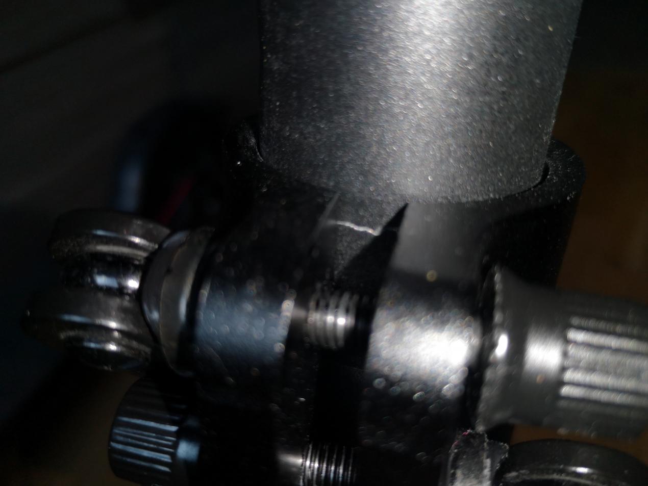

Christian-91 Posté(e) le 5 juillet 2021 Partager Posté(e) le 5 juillet 2021 il y a 50 minutes, Capt_ Punish3r a dit : Seul déception, j'ai reçu avec la potence d'origine (celle avec la petit vis) donc petite question, est ce que chez certains elle ne casse pas lol et pour les autres avez vous fait passer cela en garantie ou contacté kaabo pour prise en charge ? avec envoi nouvelle potence ? @Surimi à changer la sienne il n'y à pas longtemps, il pourras te le dire, apparemment il faut savoir bricoler un peut malgré tout, surtout pour faire passer les câbles dans la potence, Peut-être que la tienne ne cassera pas Bonne ballades ? Citer Lien vers le commentaire Partager sur d’autres sites More sharing options...
Julien Perez Posté(e) le 5 juillet 2021 Partager Posté(e) le 5 juillet 2021 Vu la conception de la potence défectueuse dis toi qu'elle cassera un jour ou l'autre. moi ca a été quasi immédiat et Surimi il a tenu quelques mois. J'ai réussi à tout changé en prenant mon temps et je n'ai strictement aucune expertise. 3 Citer Lien vers le commentaire Partager sur d’autres sites More sharing options...
Capt_ Punish3r Posté(e) le 5 juillet 2021 Partager Posté(e) le 5 juillet 2021 Bon bhe on essayera de faire marcher la garantie… ce genre de prob ca devrait etre un rappel direct 🙄 1 Citer Lien vers le commentaire Partager sur d’autres sites More sharing options...
Surimi Posté(e) le 6 juillet 2021 Partager Posté(e) le 6 juillet 2021 Salut C est quand meme pas tres serieux de la part de ton vendeur de te vendre une version avec l ancienne potence et ses problemes de l an passé alors que maintenant ils ne peuvent nier etre au courant du probleme. Ils ont peut etre eu un tarif preferentiel pour l achat des trotts defectueuses...bref Si tu as le clamp 2 points la fissure se verra assez rapidement entrainant enormement de jeu dans la colonne. Si tu as le clamp 3 points ca mettra plus de temps ou ce sera caché par la hauteur du clamp mais ca cassera dans un laps de temps assez court et toujours avec du jeu dans la colonne et un gros sentiment d insecurité... Kaabo et tous les revendeurs sont au courant du probleme, retourne toi vers ton vendeur pour regler le probleme...s il rechigne contacte kaabo et ca devrait aller Si ton vendeur est en chine, il te renverra certainement une nouvelle colonne et tu devras la changer toi meme...(ca se fait bien) Si ton vendeur est en france, il devrait se charger lui meme du changement à mon sens... Tiens nous au jus😉 1 Citer Lien vers le commentaire Partager sur d’autres sites More sharing options...
Capt_ Punish3r Posté(e) le 6 juillet 2021 Partager Posté(e) le 6 juillet 2021 A priori le stock chez son revendeur n'est que celui-ci, il a toujours eu ces trots la, pas d'autre modèle. Je l'ai contacté pour qu'il voit avec son fournisseur afin d'envoyer la correction, pour le moment il n'a pas eu de retour. Il me dit n'avoir jamais eu de retour sur ce problème ... mais bon . La trot possède une garantie de deux ans il sera bien obligé de s'y plier, pour cela que j'ai acheté chez un vendeur Fr. Sinon ns avons le clamps 2 points. Je dis ns car j'ai mon beau frère qui a reçu la même du même vendeur. Je vous tiendrai informé dans tout les cas de l'évolution. Merci pour vos messages 1 Citer Lien vers le commentaire Partager sur d’autres sites More sharing options...

KENOLY Posté(e) le 7 juillet 2021 Partager Posté(e) le 7 juillet 2021 Bonjour à tous, Merci pour ce forum qui est très complet. J'ai reçu ma MANTIS GT V3 samedi suite à une promo sur la FNAC a 1799 euros. Et rien à dire belle trottinette et niveau puissance quel plaisir mais à ne pas mettre entre toutes les mains. Malheureusement, après 30mn d'utilisation trace de fissure à la base de la potence avec un gros jeu d'avant en arrière. J'ai contacté le SAV d'E-ride aujourd'hui, ils m'ont proposé de faire passer un transporteur pour acheminer la trottinette dans leur atelier. A suivre. Bonne journée à tous. Citer Lien vers le commentaire Partager sur d’autres sites More sharing options...
Christian-91 Posté(e) le 7 juillet 2021 Partager Posté(e) le 7 juillet 2021 (modifié) il y a 30 minutes, KENOLY a dit : Malheureusement, après 30mn d'utilisation trace de fissure à la base de la potence avec un gros jeu d'avant en arrière. J'ai contacté le SAV d'E-ride aujourd'hui, ils m'ont proposé de faire passer un transporteur pour acheminer la trottinette dans leur atelier. A suivre. Tu habite en Région Paris ? Pas de chance avec ta trottinette, j'espère pour toi que E-ride n'est pas en personnels réduit pour cause de vacances ! Edit : et qu'ils ont la pièce de rechange en stock ! Modifié le 7 juillet 2021 par Christian-91 Citer Lien vers le commentaire Partager sur d’autres sites More sharing options...
