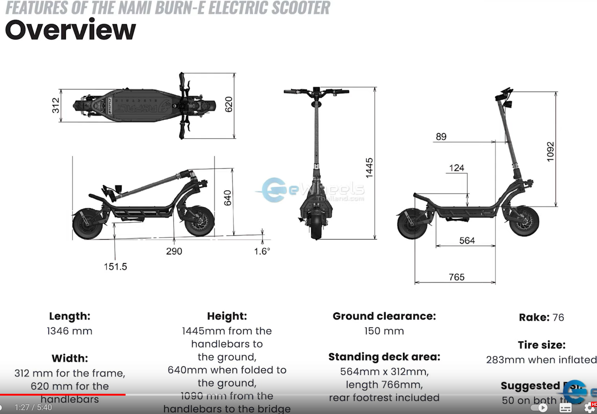

OTG Posté(e) le 18 août 2021 Partager Posté(e) le 18 août 2021 @Arazosconcernant les dimensions de la Nami : Citer Lien vers le commentaire https://www.espritroue.fr/topic/11196-kaabo-mantis-gt-v2-pour-un-vieux-nul-tutos/page/194/#findComment-309013 Partager sur d’autres sites More sharing options...
Christian-91 Posté(e) le 18 août 2021 Partager Posté(e) le 18 août 2021 (modifié) Un petit tour ici pour les caractéristiques https://fastride.fr/fr/nami-electric/1099-trottinette-electrique-viper-nami-burn-e-electric.html Entre autres Citation Nami innove et installe sur la Viper Burn-e un grand display couleur étanche! 5 modes de conduites sont proposés et, grande nouveauté, le paramétrage des deux contrôleurs est indépendant: vous pourrez donc ajuster indépendamment la puissance d'accélération du moteur avant et arrière, mais aussi l'intensité du freinage électrique pour établir un parfait dosage entre l'avant et l'arrière et selon vos préférences! Développer PS: Si ont continue comme ça nous allons nous faire remonter les bretelles Fin du H.S. pour ma part Modifié le 18 août 2021 par Christian-91 1 Citer Lien vers le commentaire https://www.espritroue.fr/topic/11196-kaabo-mantis-gt-v2-pour-un-vieux-nul-tutos/page/194/#findComment-309016 Partager sur d’autres sites More sharing options...
OTG Posté(e) le 18 août 2021 Partager Posté(e) le 18 août 2021 Le 18/08/2021 à 16:00, Christian-91 a dit : PS: Si ont continue comme ça nous allons nous faire remonter les bretelles Fin du H.S. pour ma part Développer Tu as raison, migrons ce sujet sur son topic ... ... ... 😓 ... ( ici ) ... Citer Lien vers le commentaire https://www.espritroue.fr/topic/11196-kaabo-mantis-gt-v2-pour-un-vieux-nul-tutos/page/194/#findComment-309018 Partager sur d’autres sites More sharing options...

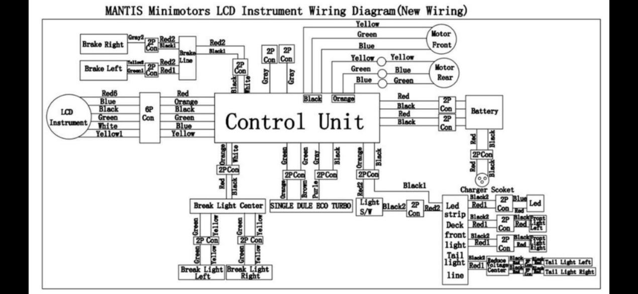

Fab10 Posté(e) le 25 août 2021 Partager Posté(e) le 25 août 2021 Je viens de commander un nouveau bouton eco turbo lumineux et je voulais savoir si quelqu'un avait essayé de le brancher en remplacement du bouton jaune et rouge d'origine ? D'après le vendeur ce n'est pas compatible minimotors . Je vais essayer de trouver un schéma pour le modifier , sinon . Citer Lien vers le commentaire https://www.espritroue.fr/topic/11196-kaabo-mantis-gt-v2-pour-un-vieux-nul-tutos/page/194/#findComment-309631 Partager sur d’autres sites More sharing options...
Christian-91 Posté(e) le 25 août 2021 Partager Posté(e) le 25 août 2021 @Fab10 Au cas, je mets le schéma car je ne peux pas répondre à ta question, mais sans doute un utilisateur Mantis passeras par la ! Test les fils sur les boutons d'origine et sur les nouveaux, tu verras bien s'il y a une différence de comportement entre les deux versions en manipulant les boutons ! Citer Lien vers le commentaire https://www.espritroue.fr/topic/11196-kaabo-mantis-gt-v2-pour-un-vieux-nul-tutos/page/194/#findComment-309636 Partager sur d’autres sites More sharing options...
Fab10 Posté(e) le 25 août 2021 Partager Posté(e) le 25 août 2021 Le 25/08/2021 à 15:57, Christian-91 a dit : @Fab10 Au cas, je mets le schéma car je ne peux pas répondre à ta question, mais sans doute un utilisateur Mantis passeras par la ! Test les fils sur les boutons d'origine et sur les nouveaux, tu verras bien s'il y a une différence de comportement entre les deux versions en manipulant les boutons ! Développer @Christian-91 , merci . Sur le bouton d'origine ce sont 2 contacts séparés alors que sur celui là j'ai un commun . Visiblement sur les nouvelles mantis il y a un hub maintenant . Citer Lien vers le commentaire https://www.espritroue.fr/topic/11196-kaabo-mantis-gt-v2-pour-un-vieux-nul-tutos/page/194/#findComment-309639 Partager sur d’autres sites More sharing options...
