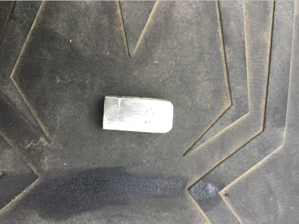

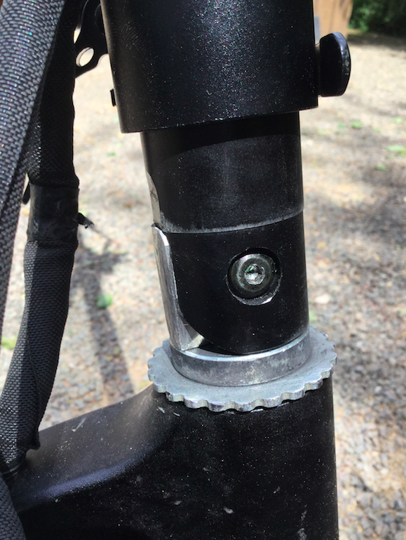

ELNO71 Posté(e) le 22 mai 2020 Partager Posté(e) le 22 mai 2020 (modifié) Bon j'ai bidouillé une pièce en metal dans la masse mais je pense ne pas être loin de la vérité enfin j'attends des personnes plus compétentes que moi!c'est juste un prototype mais j'ai roulé et senti la différence ça m'a rassuré😍La bague de serrage a vraiment beaucoup moins de contraintes!l'effort de serrage est différent!👍 Modifié le 23 mai 2020 par ELNO71 1 Citer Lien vers le commentaire https://www.espritroue.fr/topic/11196-kaabo-mantis-gt-v2-pour-un-vieux-nul-tutos/page/27/#findComment-245491 Partager sur d’autres sites More sharing options...
Le Dérangeant Posté(e) le 22 mai 2020 Auteur Partager Posté(e) le 22 mai 2020 (modifié) il y a 45 minutes, ELNO71 a dit : Bon j'ai bidouillé une pièce en metal dans la masse mais je pense ne pas être loin de la vérité enfin j'attends des personnes plus compétentes que moi!c'est juste un prototype mais j'ai roulé et senti la différence ça m'a rassuré😍La bague de serrage a vraiment beaucoup moins de contraintes!l'effort de serrage est différent!👍 Attention ça rigole pas 💪 on voit que ça bosse dehors avec du matos et de l'huile de coude Là c'est du lourd !!!!,énorme respect à toi ❤️ Modifié le 22 mai 2020 par Papa50 2 Citer Lien vers le commentaire https://www.espritroue.fr/topic/11196-kaabo-mantis-gt-v2-pour-un-vieux-nul-tutos/page/27/#findComment-245502 Partager sur d’autres sites More sharing options...
Le Dérangeant Posté(e) le 22 mai 2020 Auteur Partager Posté(e) le 22 mai 2020 S'il te plaît peux-tu nous faire une petite photo de la potence pliée, tu as découpé la base de la potence en arrondi ?. C'est la que je suis pas 😔 1 1 Citer Lien vers le commentaire https://www.espritroue.fr/topic/11196-kaabo-mantis-gt-v2-pour-un-vieux-nul-tutos/page/27/#findComment-245504 Partager sur d’autres sites More sharing options...
Le Dérangeant Posté(e) le 22 mai 2020 Auteur Partager Posté(e) le 22 mai 2020 il y a 1 minute, ELNO71 a dit : Papa50 j'ai pas touché à notre bébé, je ne me permettrais pas surtout pas!!😰 C'est moi qui suis à la ramasse, désolé, marre d'être vieux !!! J'ai du la pliée deux ou trois fois, sans trop faire attention au principe de maintien honte à moi !! Marre d'être vieux, franchement c'est chiant 😭😭😭😭 1 Citer Lien vers le commentaire https://www.espritroue.fr/topic/11196-kaabo-mantis-gt-v2-pour-un-vieux-nul-tutos/page/27/#findComment-245508 Partager sur d’autres sites More sharing options...

Le Dérangeant Posté(e) le 23 mai 2020 Auteur Partager Posté(e) le 23 mai 2020 (modifié) @ELNO71, franchement hier j’étais naze trop d'informatique CAO ( avec mon crochet), et après une bonne nuit , le vieux à compris ta conception et bien-sur la valide 👏 je viens de la commander , elle vient juste d'arriver en fabrication regarde !!!! vraiment une belle conception de pièce par cette superbe entreprise ❤️❤️ Modifié le 23 mai 2020 par Papa50 1 1 1 Citer Lien vers le commentaire https://www.espritroue.fr/topic/11196-kaabo-mantis-gt-v2-pour-un-vieux-nul-tutos/page/27/#findComment-245605 Partager sur d’autres sites More sharing options...
Le Dérangeant Posté(e) le 23 mai 2020 Auteur Partager Posté(e) le 23 mai 2020 (modifié) concernant cette effet de balancement je pense qu'il existera toujours 80cm * D40 de potence fixé au sol il y aura toujours une flexion non ? prenez le cas de la tour EIFFEL Oscillations du sommet de la tour Eiffel Bien qu'elle soit en métal, la tour Eiffel oscille sur sa base, mais bien sûr ce n'est que le sommet qui en subit les conséquences, il se déplace légèrement dans un sens ou un autre. Il peut y avoir plusieurs causes à ce phénomène, mais seuls deux ont une importance : La température, qui dilate le métal, et le vent, qui offre un effort horizontal. Les autre causes sont parfaitement négligeables : différence de pressions atmosphériques, efforts dûs aux vents verticaux, perturbations dûs aux visiteurs de la tour, qui se masseraient tous sur un côté, etc. Tout ça ne compte en rien dans le déplacement du sommet de la tour Eiffel. Par contre, la température et le vent, oui. Autant le dire tout de suite, le plus grand écart jamais constaté du sommet s'est produit lors de la tempête de 1999, tempête durant laquelle l'oscillation a été de 13 cm. Usuellement, on est plutôt entre 4 et 8 cm, comme indiqué dans les relevés faits ci-dessous. Modifié le 23 mai 2020 par Papa50 1 Citer Lien vers le commentaire https://www.espritroue.fr/topic/11196-kaabo-mantis-gt-v2-pour-un-vieux-nul-tutos/page/27/#findComment-245608 Partager sur d’autres sites More sharing options...
