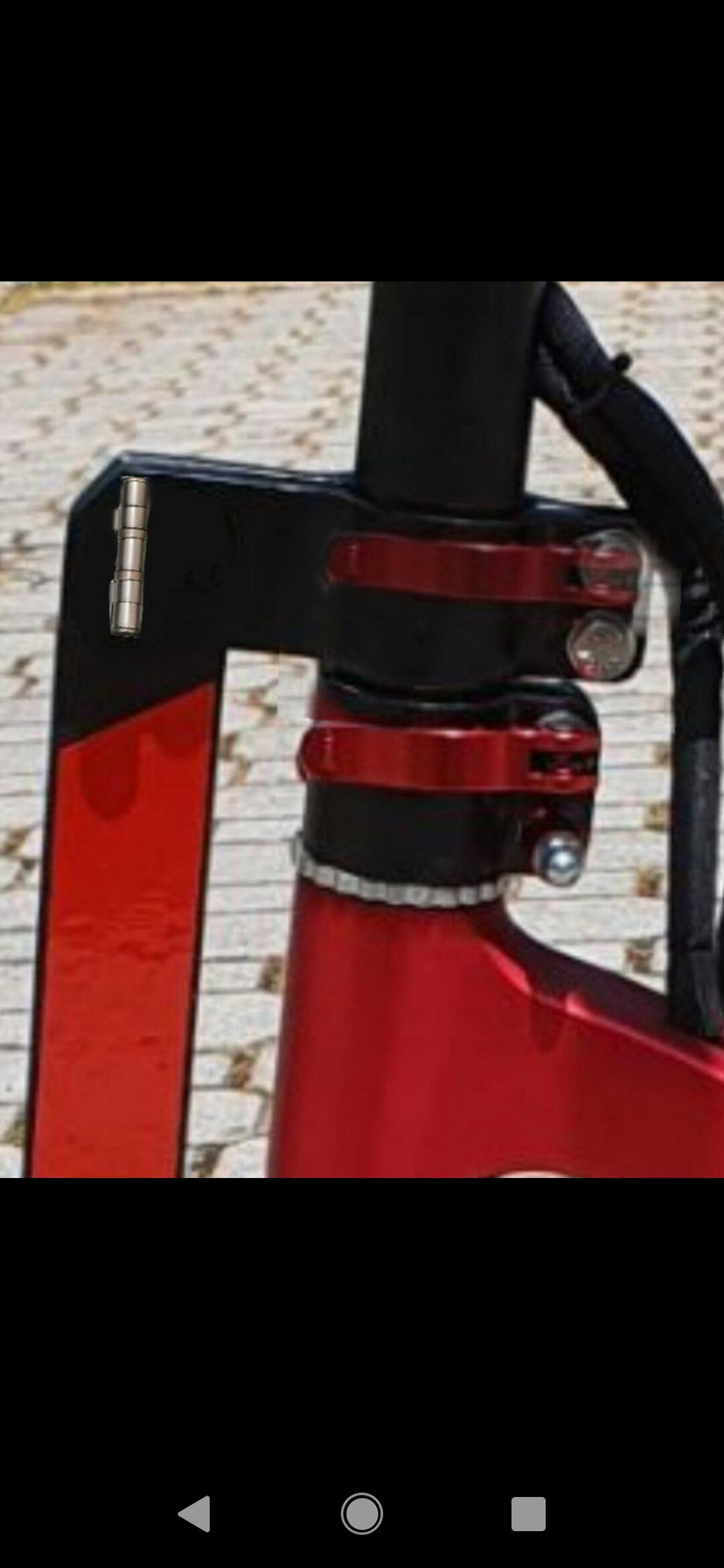

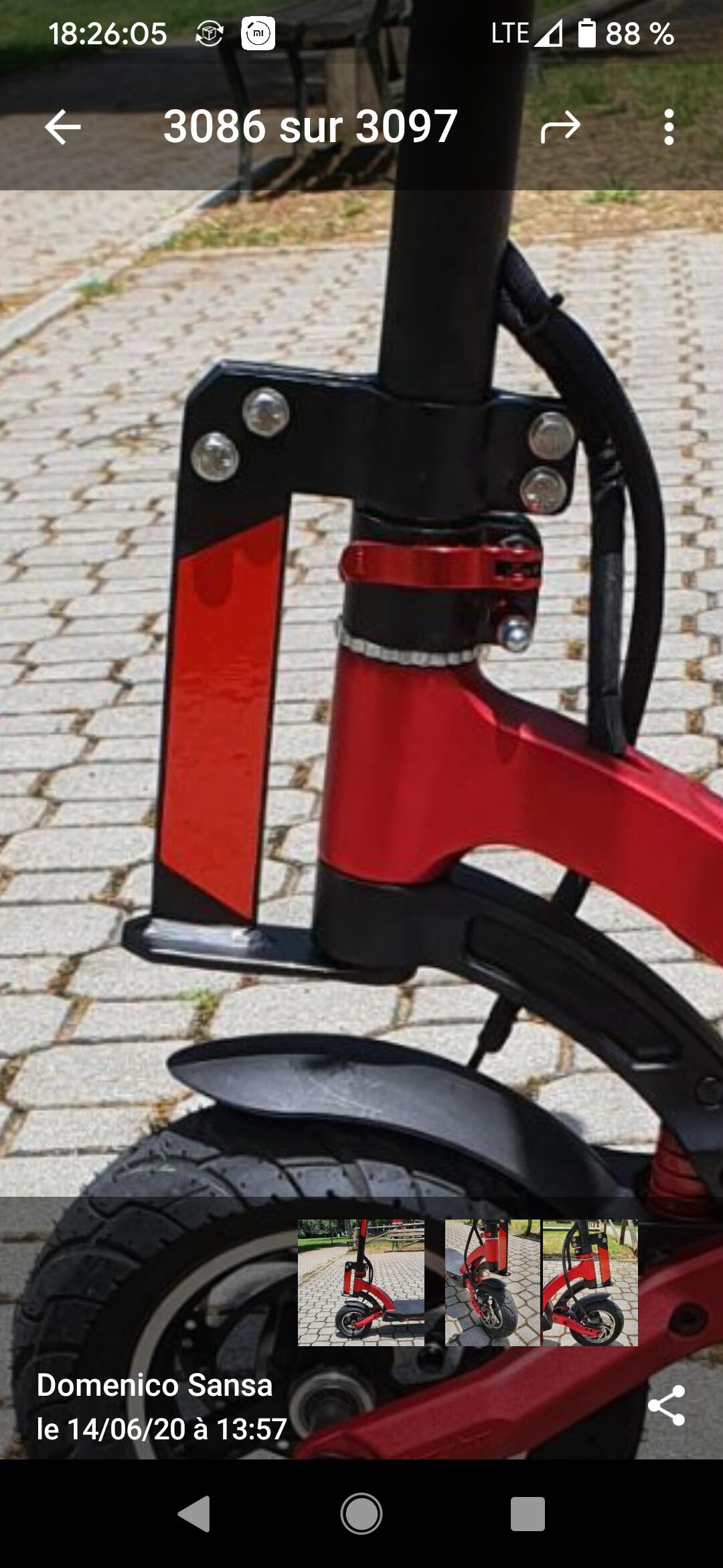

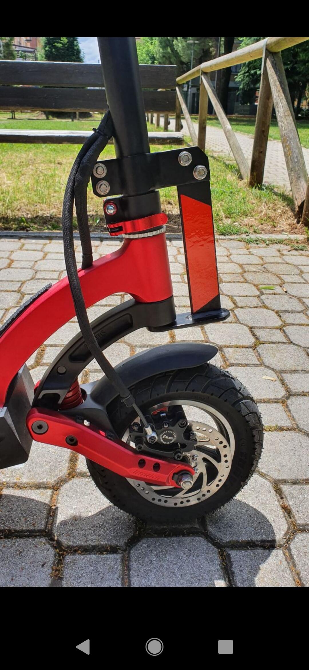

Le Dérangeant Posté(e) le 13 juin 2020 Auteur Partager Posté(e) le 13 juin 2020 (modifié) La passion, l'amour de notre bébé 👍un sérieux concurrent à notre @ELNO71😉👍 Ça bosse un max😳, joli renforcement de potence en préparation ,tout en inox, avec sûrement un serrage des deux côtés ❤️ Modifié le 13 juin 2020 par Papa50 3 Citer Lien vers le commentaire Partager sur d’autres sites More sharing options...
ELNO71 Posté(e) le 13 juin 2020 Partager Posté(e) le 13 juin 2020 Je ne suis pas sur que ce soit un renforcement de la potence mais peut être pour fixer son verin de direction il a juste pointé la bague pour être d'équerre et percer correctement, je pense, pas sur faudrait voir fini!🤔 1 1 Citer Lien vers le commentaire Partager sur d’autres sites More sharing options...
Le Dérangeant Posté(e) le 14 juin 2020 Auteur Partager Posté(e) le 14 juin 2020 (modifié) Il y a 12 heures, ELNO71 a dit : Je ne suis pas sur que ce soit un renforcement de la potence mais peut être pour fixer son verin de direction il a juste pointé la bague pour être d'équerre et percer correctement, je pense, pas sur faudrait voir fini!🤔 Tu as raison, ce qui est bizarre, c'est que la base n'est pas percée, adapté ronde pour peut-être juste l'emboitée 🤔 Mais avec un plat verticale plus long , et bien fixé, ( avec 2 attaches comme il l'a fait)ça doit sacrement éviter le balancement de la potence Lors du freinage/accélération 🤔 Modifié le 14 juin 2020 par Papa50 2 Citer Lien vers le commentaire Partager sur d’autres sites More sharing options...

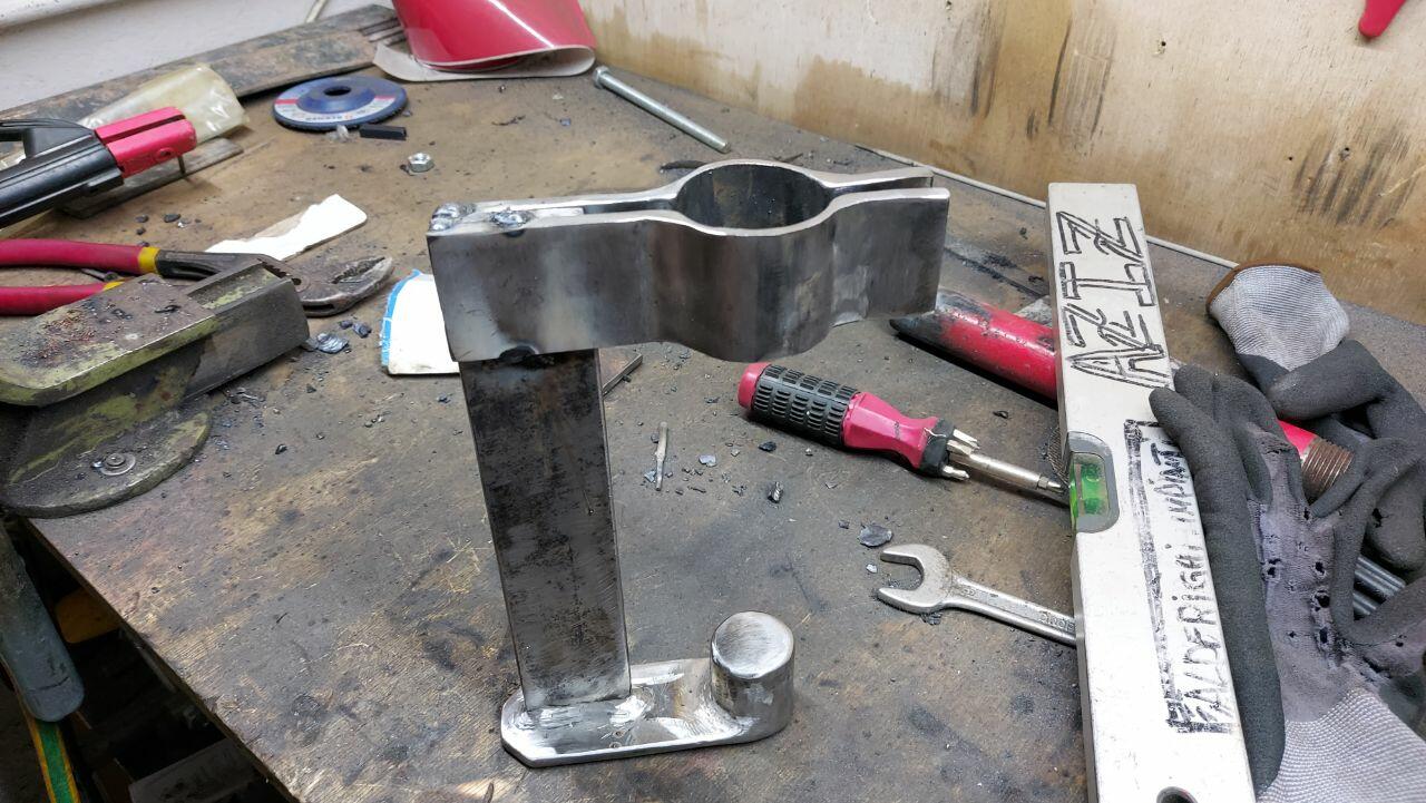

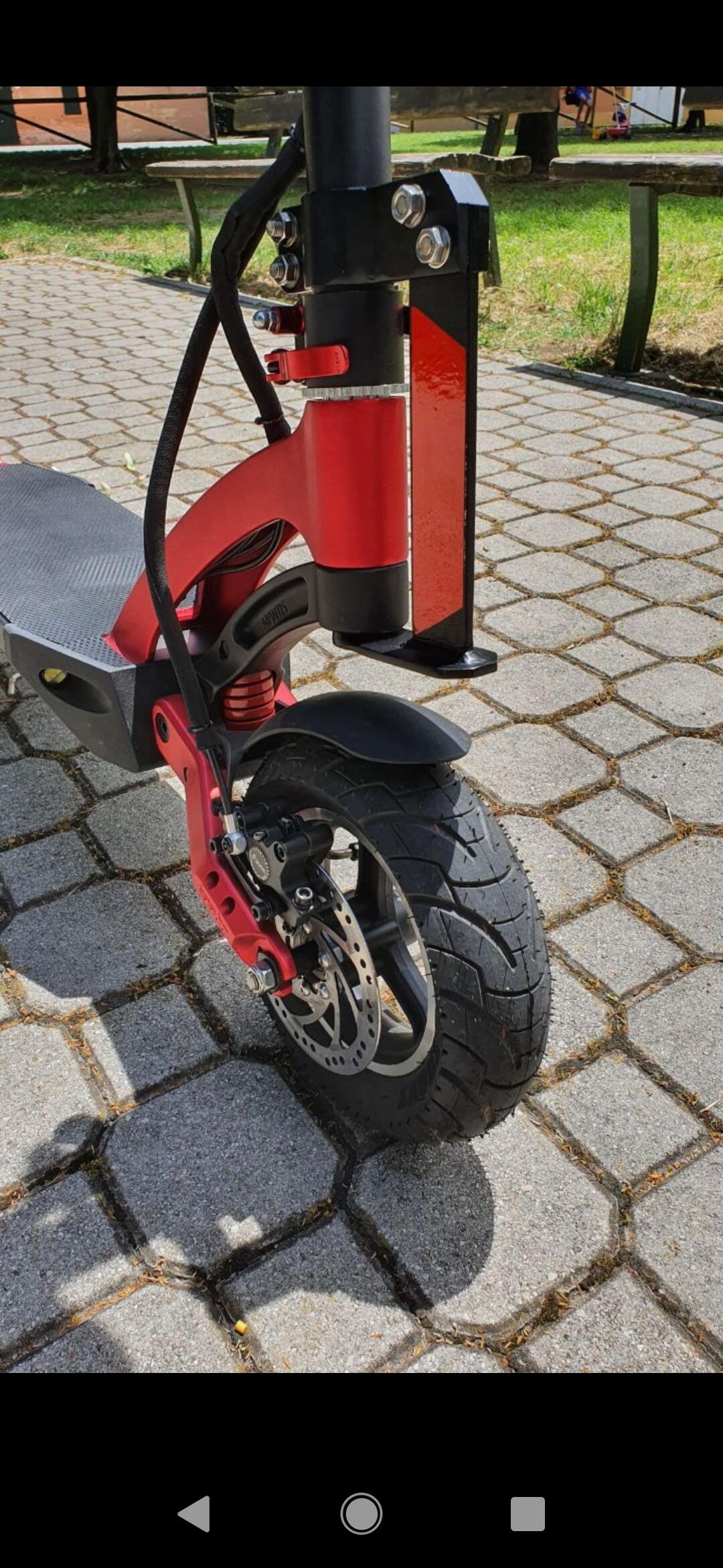

Le Dérangeant Posté(e) le 14 juin 2020 Auteur Partager Posté(e) le 14 juin 2020 (modifié) @ELNO71 Modifié le 14 juin 2020 par Papa50 3 Citer Lien vers le commentaire Partager sur d’autres sites More sharing options...
ELNO71 Posté(e) le 14 juin 2020 Partager Posté(e) le 14 juin 2020 tu comprends mieux l'emboitement et les percages, c'est bien fait, respect, mais tu as toujours ce fameux effet eiffeil!!et si la bride en hauteur cede tout cede mais c'est le top et cela renforce la potence autant pour moi... 1 Citer Lien vers le commentaire Partager sur d’autres sites More sharing options...
Le Dérangeant Posté(e) le 15 juin 2020 Auteur Partager Posté(e) le 15 juin 2020 (modifié) Il y a 8 heures, ELNO71 a dit : tu comprends mieux l'emboitement et les percages, c'est bien fait, respect, mais tu as toujours ce fameux effet eiffeil!!et si la bride en hauteur cede tout cede mais c'est le top et cela renforce la potence autant pour moi... Comme je te disais, il faudrait, une continuité d'au moins 30 cm soit 30% de la longueur de la potence avec une autre fixation ? Et comme Tu me le disais possibilité de prévoir fixations phares, et autres choses encore 👍👍 Pour diminuer fortement cet effet Eiffel ! Modifié le 15 juin 2020 par Papa50 2 Citer Lien vers le commentaire Partager sur d’autres sites More sharing options...
Le Dérangeant Posté(e) le 15 juin 2020 Auteur Partager Posté(e) le 15 juin 2020 Cette solution, est bien-sûr non pliable, pour la potence. Je pense de plus en plus a me la faire, c'est faisable 😉 1 1 Citer Lien vers le commentaire Partager sur d’autres sites More sharing options...
