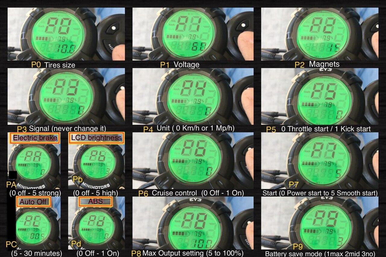

Nano Labo Posté(e) le 22 juin 2020 Partager Posté(e) le 22 juin 2020 Salut a tous. Pouvez vous me donner vos réglage d'origine du P2 (nombre d’aimants carter moteur) de votre LCD, moi origine je suis a 15 mais j'ai 20 aimants sur mon moteur .... Merci d'avance Citer Lien vers le commentaire Partager sur d’autres sites More sharing options...
Le Dérangeant Posté(e) le 22 juin 2020 Auteur Partager Posté(e) le 22 juin 2020 il y a 23 minutes, Nano Labo a dit : Salut a tous. Pouvez vous me donner vos réglage d'origine du P2 (nombre d’aimants carter moteur) de votre LCD, moi origine je suis a 15 mais j'ai 20 aimants sur mon moteur .... Merci d'avance Je viens de regarder en P2 je suis a 15 , le nombre d'aimants j'ai jamais regardé😉 Citer Lien vers le commentaire Partager sur d’autres sites More sharing options...

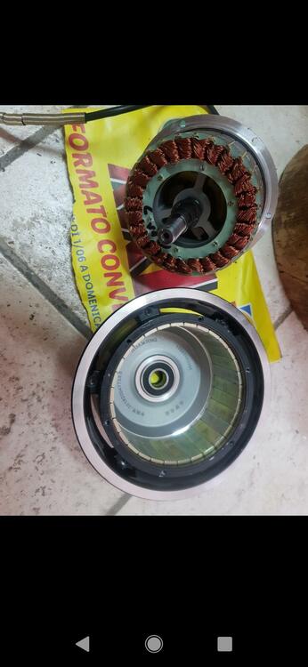

Le Dérangeant Posté(e) le 22 juin 2020 Auteur Partager Posté(e) le 22 juin 2020 Je viens de retrouver une photo que j'avais enregistré Et là 30 aimants 🤔 Citer Lien vers le commentaire Partager sur d’autres sites More sharing options...
Nano Labo Posté(e) le 22 juin 2020 Partager Posté(e) le 22 juin 2020 (modifié) Punaise c'est quoi la ref de ton moteur ? Apparemment il y aurais des mantis en 60v 2000w qui auraient le réglage a 20 d'origine ..... Pour le moment je n'ai pas eu d'éco de réglage a 30, on va attendre d'avoir plusieurs réponses Modifié le 22 juin 2020 par Nano Labo Citer Lien vers le commentaire Partager sur d’autres sites More sharing options...
Nano Labo Posté(e) le 22 juin 2020 Partager Posté(e) le 22 juin 2020 Alors voilà teste effectuer, moi perso sa ne change que la vitesse, si je m'est 5 je suis à 100 à fond, si je m'est 15 je suis à 79, et si je m'est 20 (jeu peut pas aller plus haut) je suis à 57, donc en fait 15 c'est bien le bon réglages 1 Citer Lien vers le commentaire Partager sur d’autres sites More sharing options...
Will Lawson Posté(e) le 22 juin 2020 Partager Posté(e) le 22 juin 2020 bonjour , comme expliqué sur youtube Nanolabo , moi d'origine je suis à 20 . vitesse max 63 , à 15 je suis à 74 , à 14 je suis à 79 , à 13 je suis à 89 et à 10 je suis à 99 , mais est ce vraiment réel j'ai un doute ?? essai réalisé trott dans le vide faudrait faire des test avec gps sur route , et est ce dangereux pour les moteurs là est la question 1 Citer Lien vers le commentaire Partager sur d’autres sites More sharing options...
Le Dérangeant Posté(e) le 22 juin 2020 Auteur Partager Posté(e) le 22 juin 2020 Il y a 5 heures, Nano Labo a dit : Punaise c'est quoi la ref de ton moteur ? Apparemment il y aurais des mantis en 60v 2000w qui auraient le réglage a 20 d'origine ..... Pour le moment je n'ai pas eu d'éco de réglage a 30, on va attendre d'avoir plusieurs réponses Attention Nano ce n'est pas mon moteur, c'est Une photo que j'ai récupéré ,!!! Je n'ai jamais démonté mon moteur 😉 Mais c'est sur ça vient d'un forum kaabo !! Donc prudence 😉😉 Citer Lien vers le commentaire Partager sur d’autres sites More sharing options...

Le Dérangeant Posté(e) le 23 juin 2020 Auteur Partager Posté(e) le 23 juin 2020 Il y a 19 heures, Will Lawson a dit : bonjour , comme expliqué sur youtube Nanolabo , moi d'origine je suis à 20 . vitesse max 63 , à 15 je suis à 74 , à 14 je suis à 79 , à 13 je suis à 89 et à 10 je suis à 99 , mais est ce vraiment réel j'ai un doute ?? essai réalisé trott dans le vide faudrait faire des test avec gps sur route , et est ce dangereux pour les moteurs là est la question @Will Lawson viens de tester ton idée, ce matin GPS+ panneau excès de vitesse ( affichage 17km/h) Problème mon LCD affiche 25km/h😞 Comment faire pour récupérer ces 8km/h manquants ?? Merci !!!! Citer Lien vers le commentaire Partager sur d’autres sites More sharing options...
Christian-91 Posté(e) le 23 juin 2020 Partager Posté(e) le 23 juin 2020 (modifié) Il y a 5 heures, Papa50 a dit : Comment faire pour récupérer ces 8km/h manquants ?? Pour la précision du LCD tente de "jouer" avec le diamètre de la roue si c'est possible! Modifié le 23 juin 2020 par Christian-91 1 Citer Lien vers le commentaire Partager sur d’autres sites More sharing options...
Christian-91 Posté(e) le 23 juin 2020 Partager Posté(e) le 23 juin 2020 (modifié) @Papa50 Si ce n'est pas déjà fait mets toi en mode 3, sur ma Speedway-4 une fois bridée, avec le mode 1 et 2 j'avais environ 17km/h, en mode 3 c'est passé à 27/28 (sur du plat) Modifié le 23 juin 2020 par Christian-91 1 Citer Lien vers le commentaire Partager sur d’autres sites More sharing options...
Le Dérangeant Posté(e) le 23 juin 2020 Auteur Partager Posté(e) le 23 juin 2020 Il y a 2 heures, Christian-91 a dit : Pour la précision du LCD tente de "jouer" avec le diamètre de la roue si c'est possible! Heureusement Tu es là, Je me rends compte que ce sont toujours les mêmes qui aident Les autres dans le besoin sur ce forum, !!!!!!!!!! Franchement je me pose de plus en plus de questions 🤔 Un grand respect à toi ❤️, hiiii, j'ai justement essayé cette après midi , et ça ne change rien , donc j'ai changé Les paires d'aimants, Je test demain Un grand merci à toi, toi Au moins tu donnes de ton temps !! Monde de M..... 1 Citer Lien vers le commentaire Partager sur d’autres sites More sharing options...
Christian-91 Posté(e) le 23 juin 2020 Partager Posté(e) le 23 juin 2020 il y a 4 minutes, Papa50 a dit : Heureusement Tu es là, Je me rends compte que ce sont toujours les mêmes qui aident Les autres dans le besoin sur ce forum, !!!!!!!!!! Franchement je me pose de plus en plus de questions 🤔 Un grand respect à toi ❤️, hiiii, j'ai justement essayé cette après midi , et ça ne change rien , donc j'ai changé Les paires d'aimants, Je test demain Un grand merci à toi, toi Au moins tu donnes de ton temps !! Monde de M..... Malheureusement je n'ai pas souvent les bonnes réponses 2 Citer Lien vers le commentaire Partager sur d’autres sites More sharing options...
Le Dérangeant Posté(e) le 23 juin 2020 Auteur Partager Posté(e) le 23 juin 2020 il y a 7 minutes, Christian-91 a dit : @Papa50 Si ce n'est pas déjà fait mets toi en mode 3, sur ma Speedway-4 une fois bridée, avec le mode 1 et 2 j'avais environ 17km/h, en mode 3 c'est passé à 27/28 (sur du plat) 😉😉😉 J'ai mon interrupteur, ce qui est bizarre j'avais à l'origine en mode bridé, 30.. 32 km/h Que je ne retrouve plus !! Citer Lien vers le commentaire Partager sur d’autres sites More sharing options...
